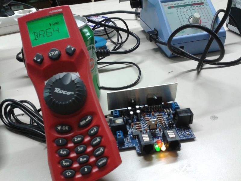

Re: BNLS/RCU Booster-Hub vraagbaak
Reactie #140 Gepost op:
01 October 2014, 12:54:51 »
Het werkt!
HansQ
Berichten: 2042
Daar waar de rook is, is de kortsluiting...
Reactie #141 Gepost op:
01 October 2014, 13:06:07 »
Top! ...en ook met een trein?
By the way... Programmeren van een lok wil mij met m'n LokMaus2-tjes niet lukken met de 1.0 versie van de Booster-Hub.
Dit komt door het feit dat de Booster-Hub het signaal van de rails haalt als er geen DCC signaal is.
Als er geprogrammeerd wordt, doet de maus dat (blijkbaar) met tussenpozen tussen de commando's naar de lok.
De "delay" in de DCC-detectie (dus wanneer het gele LEDje brandt) gooit dan roet in het eten.
Voor versie 1.1 heb ik een oplossing bedacht en op de PCB gezet, maar nog niet getest, zie handleiding versie 1.1.07.
Als ik die wel getest heb en voldoet zal ik ook een workaround voor versie 1.0 van de PCB in de handleiding zetten.
HansQ, RailClub Utrecht
marioB
Berichten: 18
Reactie #142 Gepost op:
01 October 2014, 13:54:30 »
hoi HansQ, nee nog zonder trein, die was ik helemaal vergeten mee te nemen.
Vorige dinsdag heb ik de tweede helft van de solderingen afgemaakt op de club.
Later die week thuis doorgemeten en het werkte niet, er was nergens op de print spanning te meten
Gisteren op de club m'n soldeer kunsten nog eens aandachtig bekeken en gezien dat enkele solderingen niet door-en-door waren. Ik had eigenlijk verwacht dat ik wat kapot gemaakt had, dus niet de moeite genomen een DCC-trein mee te nemen.
Maar na wat bij-solderen (verrektes klein spul en goed verstopt tussen de grotere onderdelen...) floep de lampjes aan!
Al met al een hele leuke excercitie, leerzaam, en heel uitnodigend voor meer (lees: S88 en servo's...
Aan iedereen die heeft meegeholpen om deze kit mogelijk te maken: zeer bedankt
En vooral doorgaan.
groet,
Mario
Laatst bewerkt op: 01 October 2014, 13:56:16 door marioB

mario
Berichten: 115
Reactie #146 Gepost op:
22 October 2014, 00:56:17 »
help!
De print - die eerst gewoon goed werkte - doet het nog maar half:
+ op de ingang staat netjes 19V
+ groene led is aan
+ op de twee meetpunten (handleiding p.23 rode contacten) is ook spanning te meten (links 18V, rechts 14V)
+ multimaus start netjes
+ gele led is aan
op de aansluiting linksonder ~3,7V (fluctueert enigszins)
op de uitgang naar de rails: 1V
wie weet wat er kaduuk is?

gvandersel
Berichten: 3602
Als het maar elektrisch is.
Reactie #148 Gepost op:
22 October 2014, 09:36:02 »
Mario,
Even een korte opmerking, Hans heeft noord , west, zuid en oost gedefinieerd. Dus links onder is een beetje off grid. Ik vertaal het naar zuid/oost en kom dan op de klemmen van de input DCC terecht. Dat hier 3,7V ac staat kan. Is geen ongewone waarde. De gemiddelde voltmeter kan met de signalen die op deze print gebruikt worden in de ac stand niets, doordat het blokgolven zijn. Hier meten in de gelijkstroomstand geeft een duidelijkere meting, daar technici die om kunnen rekenen en dan conclusies trekken.
Sinds je gele LED brand is er niets mis met dit signaal, er staat een blokgolf of een constant signaal dat de LED doet branden.
Zo uit mijn hoofd kan ik niet zeggen wat er aan de hand is. De metingen geven ook geen uitsluitsel, maar wel aanwijzingen voor een tweede meting.
Kun je met een brandende gele LED controleren wat de spanning is tussen de pennen G en S (noordoosten, tussen uitgang naar rails en RJ connector).
Kun je een gelijkstroommeting uitvoeren met de massa aan de GND of nul ingang en de beide uitgangspennen, terwijl de gele LED brand.
Hierna zijn er nog wel een aantal punten waarop je kunt controleren, maar eerst deze maar eens.
Gerard van der Sel.
Holzburg (IIIb/IVa) schaal N.
Kijk ook eens bij de
bouw
en lees de
avonturen
mario
Berichten: 115
Reactie #149 Gepost op:
22 October 2014, 11:17:23 »
@Hans: het heeft prima gewerkt met meerdere verschillende locdecoders (in de locs.)
Voorheen was dat met een 19V laptop voeding, en gisteren met de nieuwe DealExtreme-voeding. Die geeft (instelbaar) 19...26V. Mooi doosje en kortsluit-vast
Eerst die voeding zonder de booster/hub aangesloten op de 240V, en ingesteld op 22V, dan staat de potmeter netjes recht naar voren.
@Gerard: bedankt, ga ik vanavond meten.
Met linksonder bedoelde ik zuid/west, onder de DCC-master aansluiting.
"...gelijkstroommeting uitvoeren met de massa aan de GND of nul ingang en de beide uitgangspennen..."
Je bedoelt de ene aansluiting van de multimeter aan (bijv.) de koelplaat, en de andere aansluiting op een van beide aansluitingen naar de rails (noord-oost)?
groet,
Mario
