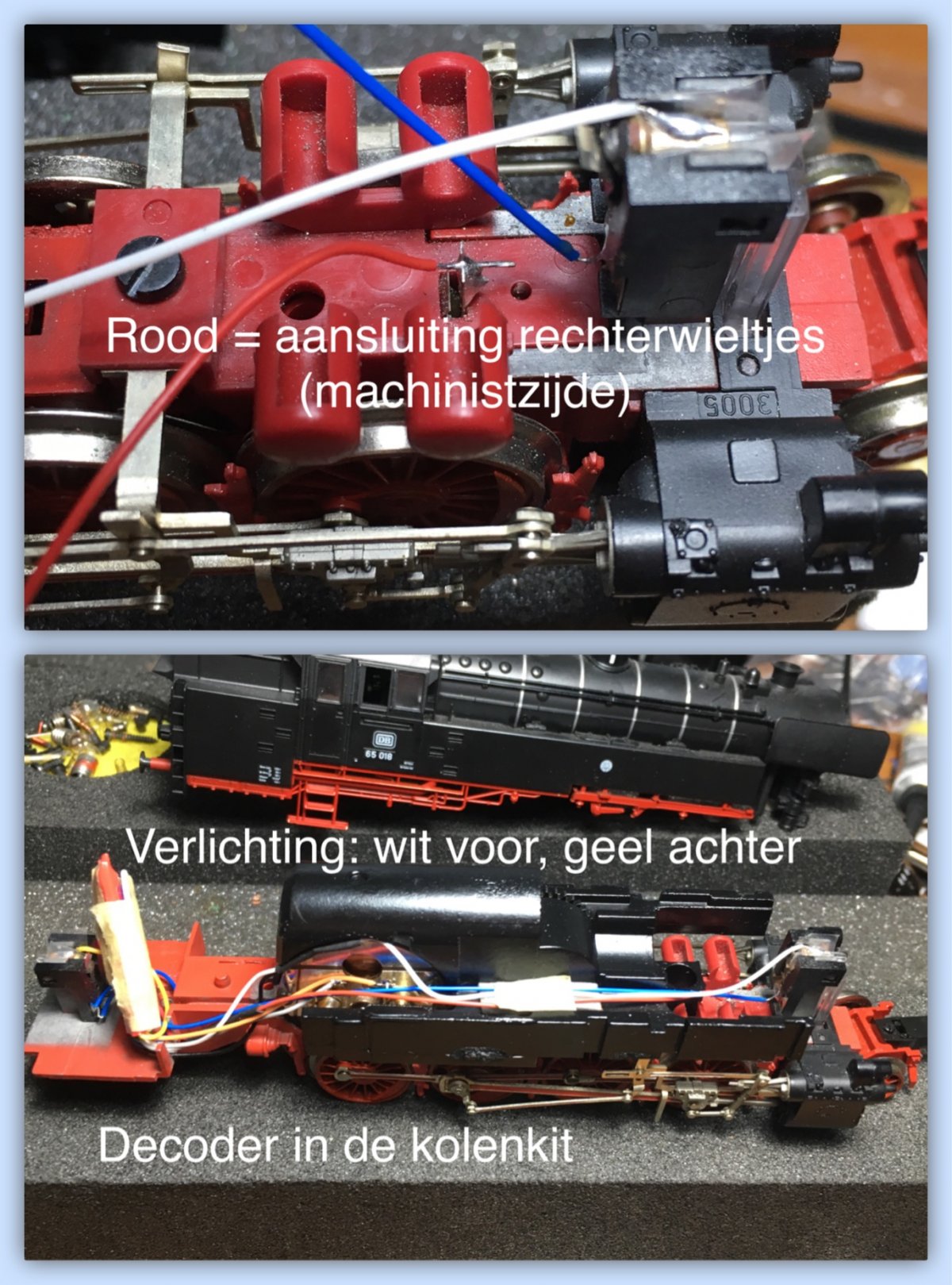

Voor mij een mooie gelegenheid om de FLM BR 65 te digitaliseren.
Vrij eenvoudig, de wielen hoeven niet losgemaakt te worden, voeding decoder rood aan punt bij lampje voorzijde en voeding decoder zwart van het geïsoleerde motorschildje dat met het frame is verbonden.
Lampjes geïsoleerd van de houders, en linker koolborstelhouder met een mesje geïsoleerd.
Na het aansluiten draait het motortje mooi langzaam, zie filmpje.
