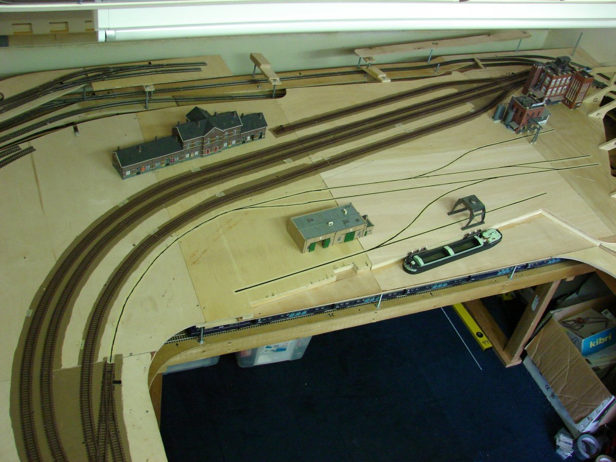

« Reactie #389 Gepost op: 06 July 2016, 08:35:54 »
Zo vlak voor de zomerstop (alhoewel er buiten nog lang niet altijd sprake is van zomer....) heb ik het schaduwstation nu volledig overdekt.
Eerst heb ik de stationssporen definitief op hun plaats gelegd, waarna de laatste plaat hout op zijn plek kon
Enkele treinstellen staan in het station van Ermehuizen, nadat de stationssporen op hun plek gelegd en aangesloten zijn.
Op deze foto een overzicht van bovenaf. De plaat waar de Artitec boot op ligt, is van de week op zijn plek gelegd. Hiermee zijn de contouren van de haven meteen zichtbaar en heeft de Artitec goederenloods een betere locatie gekregen.
Om alvast een klein beetje een beeld te krijgen hoe het er ongeveer uit komt te zien. De groene NS 614 zal het rangeerwerk in het havengebied op zich nemen. Uiteraard zal er ook een havenkraan komen om de Spits van Artitec te kunnen lossen.
Vervolgens heb ik wat schilderstape op de baan geplakt waar ik met stift het sporenplan op heb getekend. Het betreft hier overduidelijk kleinschalig spoorvervoer wat na 1974 ook zeker geen lang bestaansrecht meer zal hebben....
Tenslotte heb ik ook een klein begin gemaakt met een van de hellingen vanaf het station naar de spoorbrug. Bij de wandcontactdoos uiterst links op de foto begint het hellingspoor enkelsporig. Van de twee achterste sporen op deze foto wordt het hellingspoor in beide richtingen over het voorste spoor afgewikkeld. Bij de wissels ter hoogte van de lijmtang wordt de helling dubbelsporig. Het achterste spoor tussen de wandcontactdoos en de lijmtang wordt het opstelspoor voor mijn posttrein, zodat deze straks ook eindelijk een eigen plekje heeft.

- Het besturingsprogramma Koploper dusdanig inrichten dat de treinen vanuit het schaduwstation naar het station gaan rijden. Hiermee komen dan ook de opstelsporen op niveau 1 in bedrijf.
- Aanleggen van de hellingen vanaf het station naar niveau 2 (spoorbrug) en de sporen op niveau 2 leggen.
Mijn streven is om in het voorjaar van 2017 met de treinen over de spoorbrug te kunnen rijden en dat alle sporen, op het raccordement na, dan aangelegd zijn.
