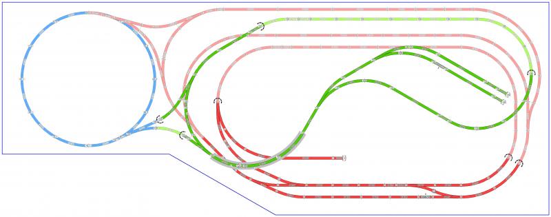

Ontwerp nieuwe baan
« Gepost op: 28 August 2013, 17:13:30 »
Hallo medespoorders,
Ik ben van plan om een nieuwe grotere baan te gaan bouwen, hieronder het ontwerp.
Rood is de onderbaan, blauw een enkelspoors klimspiraal met 4% stijging en groen de bovenbaan (op 13,5 cm hoogte).
Ik ga rijden met korte treinen met vooral goederen vervoer en kleinschalig passagiers vervoer, tijdperk 2-3.
Alle advies, tips en trucks of wat voor info dan ook is welkom,
Alvast bedankt voor jullie tijd en moeite,
Groet, Peter.

« Reactie #1 Gepost op: 28 August 2013, 17:15:28 »
 (y)
Dat weet je toch allemaal al Peter.

.....klimspiraal met 4% stijging....
Wil je echt dat we daar nog wat over gaan zeggen? ::)

Is het plan 2 of 3 rail? In geval van 2 rail zie ik 2 keerlus problemen met erg korte ompool secties. Verder ziet het er lekker compact uit met veel mogelijkheden! Gr Gijs

Nou nee, ik hou me toch altijd aanbevolen, voor hetzelfde geld ziet iemand een betere, mooiere, makkelijkere weg in mijn ontwerp. Zou toch zonde zijn als je wat over het hoofd heb gezien en daar pas bij bouwen achter komt, wetende dat er mensen zijn met veel meer ervaring en levenswijsheid wat modelspoor aangaat  :P
Bij deze dus, kom maar op met alle info   (y)
@ Klaas: ik dacht dat dat wel kon met korte treinen, maar uit je reactie maak ik op dat dat niet de aanbeveling heeft?.
Ik zal nog proberen om de stijging kleiner te maken door een grotere radius te gebruiken, ik kan op dat stukje nog één
radius groter denk ik.
@Gijs: 3-Rail
Groet,  Peter.

Ontwerp 2, hellingspercentage volgens programma 3,1%, mag de pret niet drukken denk ik zo......
Groet,  Peter
Ik zeg in elk geval nog effe niks :-X  ;)
De schaal ken ook nog van belang zijn  ;D
moet niet,maar t ken wel  :P
Euh welk ontwerp programa  ???

Nee, heren volgens mij is dit een ontwerp voor spoor 0..... ;D.
Gr Koen.

Het betreft een baan in H0 (Marklin C-rail om precies te zijn), ik heb de baan getekend in SCARM, een freeware programma om banen te ontwerpen.
Groet, Peter

Maak je nog een 3d compilatie? Dat heeft Mark mooi gedaan voor mij.
Gr Koen.

Bij deze....
Groet Peter.

Met Marklin heb je de keerlussen in elk geval snel opgelost. (y)
Het wordt een beetje hochwald zo te zien?
Mvg Koen.
Het onderwerp hellingpercentages komt op forums met enige regelmaat terug. De algemene gedachte is dat 3% wel de grens is. Persoonlijk vind ik 2% al steil genoeg.
Je hebt geluk dat je Märklin rijdt, anders had je met die twee driehoeken toch wel wat problemen.
Hoewel het sporenplan niet helemaal mijn ding is biedt het toch wel interessante rijmogelijkheden.

het stuk links heb je minder diep gemaakt, is het geen optie om die
ruimte toch dieper te maken om er dan een ovale helix in te zetten?
Door de rechte stukken snoep je toch weer wat van je stijgingspercentage af.
tis maar een idee....

De driehoeken heb ik er juist in gemaakt om wat meer variatie te krijgen in rijrichting enmet als tweede voordeel dat ik maar een enkel spoor nodig heb voor het spiraal, dat dit zonder ingreep alleen mogelijk was met 3-rail wist ik.
Hellingpercentage verminderen wordt lastig, daar heb ik nu de ruimte niet voor.... helaas. Gelukkig rijdt ik met korte treinen, max 4 a 5 korte wagonnen.
@Collin; nee, hier heb ik helaas geen mogelijkheid voor, staat een vaste kast naast welke niet weg kan (lees mag :-)
Groet, Peter.
