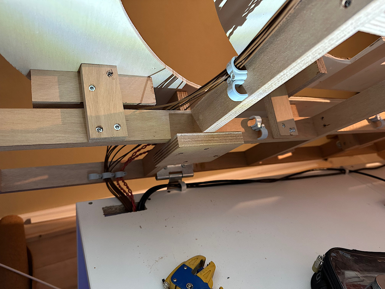

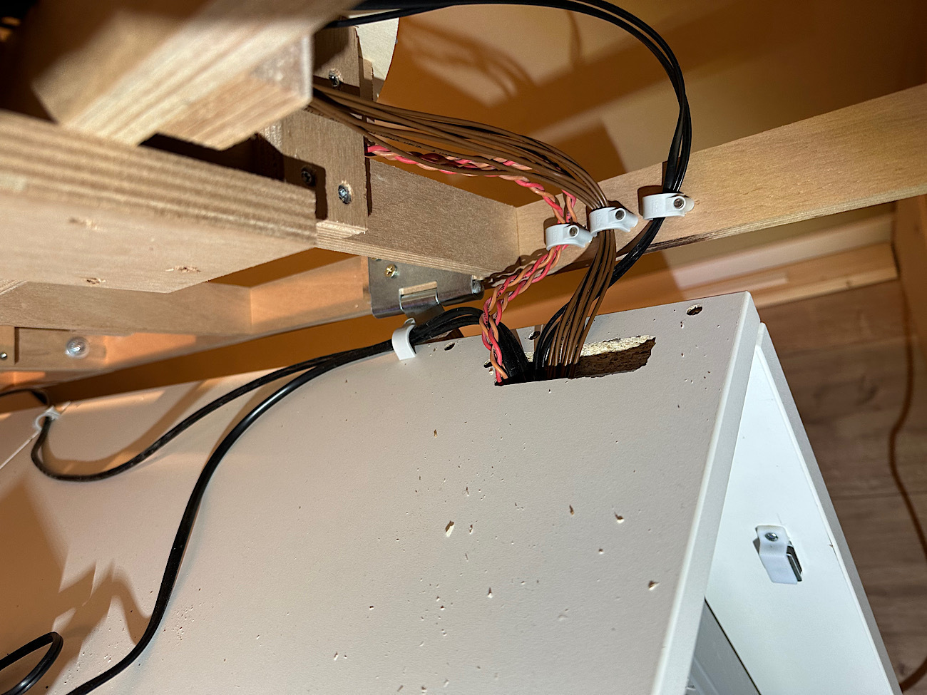

Zo, de onderbouw van Laag 0 zit er op…. Tijd voor de bedrading

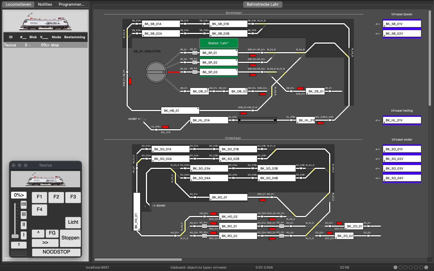

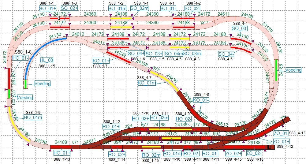

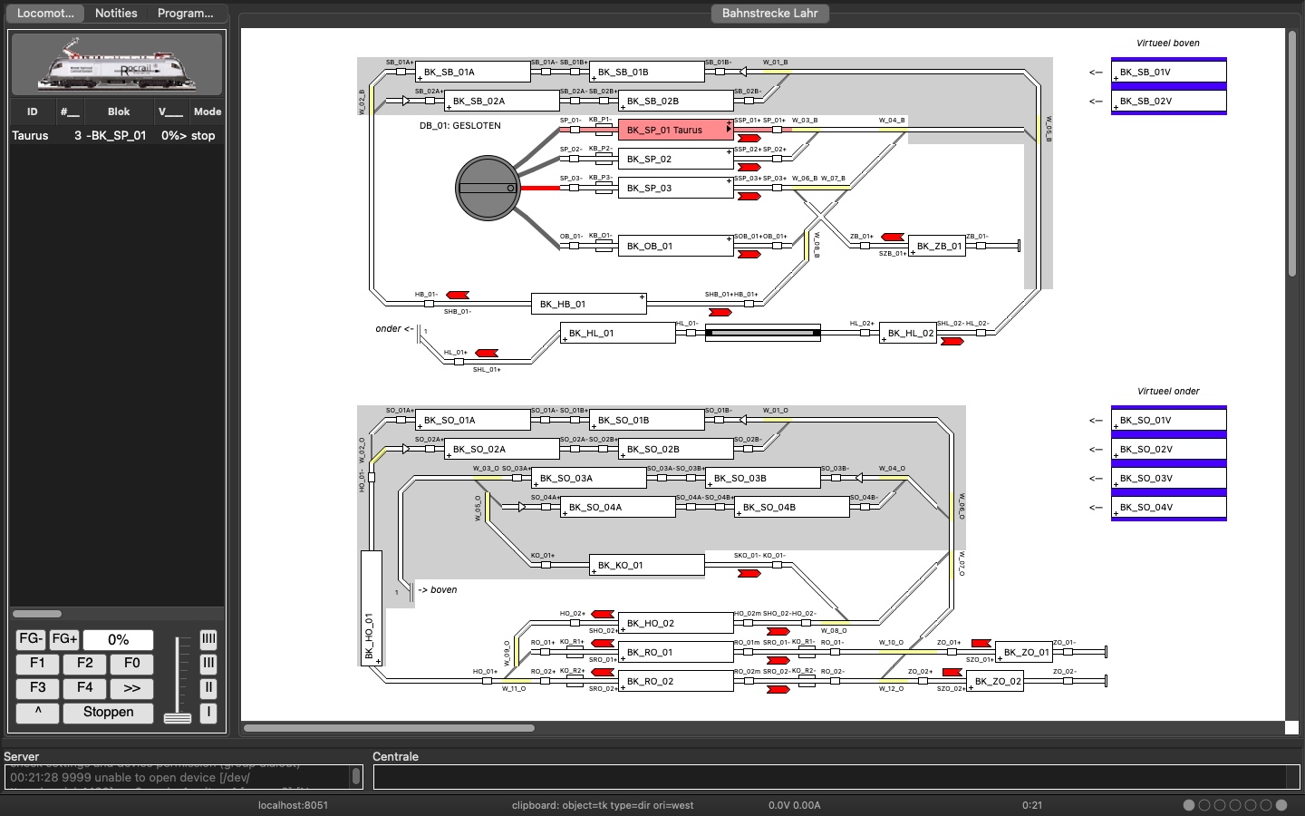

Zo, de eerste opzet in RocRail is een feit.... beetje voorbarig wellicht, de baan is nog lang niet af maar... voor het plaatsen, verdelen over links en rechts en de benamingen van de melders en wissels kun je maar vast gestart zijn.
En alvast virtueel rijden en testen.
Iemand een idee hoe je lange treinen wel door korte blokken kun laten doorrijden? Als ik de lange trein nu richting een te kort blok stuur weigert deze (terecht) dienst, echter zou ik wel graag willen zien dat een lange trein door kan rijden over een te kort blok....
@AlbertG; of heb ik iets in je video gemist?
Het opstellen van een lange trein lukt wel in een virtueel blok
Laatst bewerkt op: 21 September 2024, 11:12:45 door Peter.v.L
Gevonden, een "Via¨-blok in rocrail doet wonderen. Ook al is de lengte van het blok te kort om te stoppen, met de Via-route rijd ie er wel netjes doorheen

Zo, en nu in de "Donkere modus", dat is gelukkig goed gelukt.

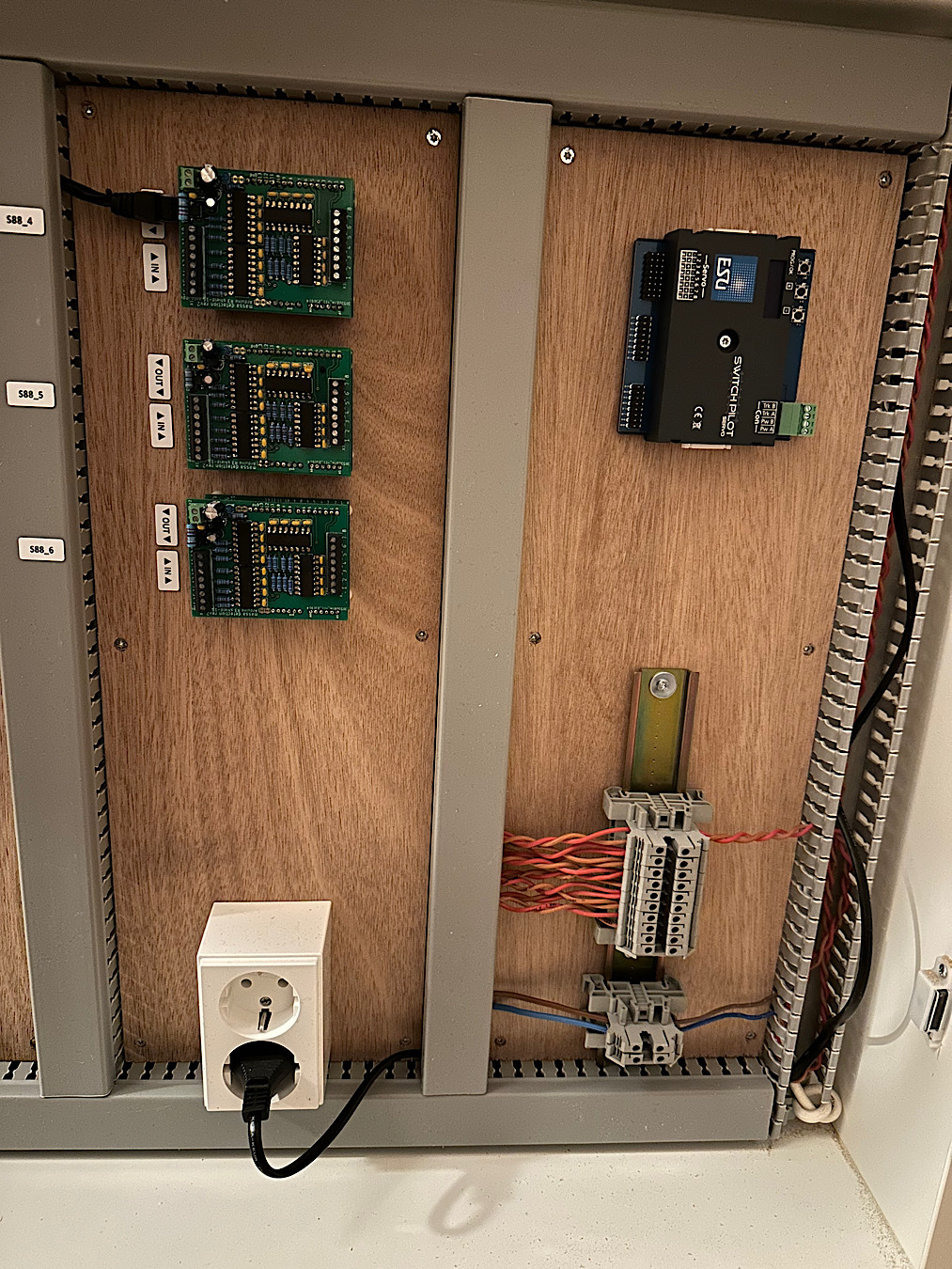

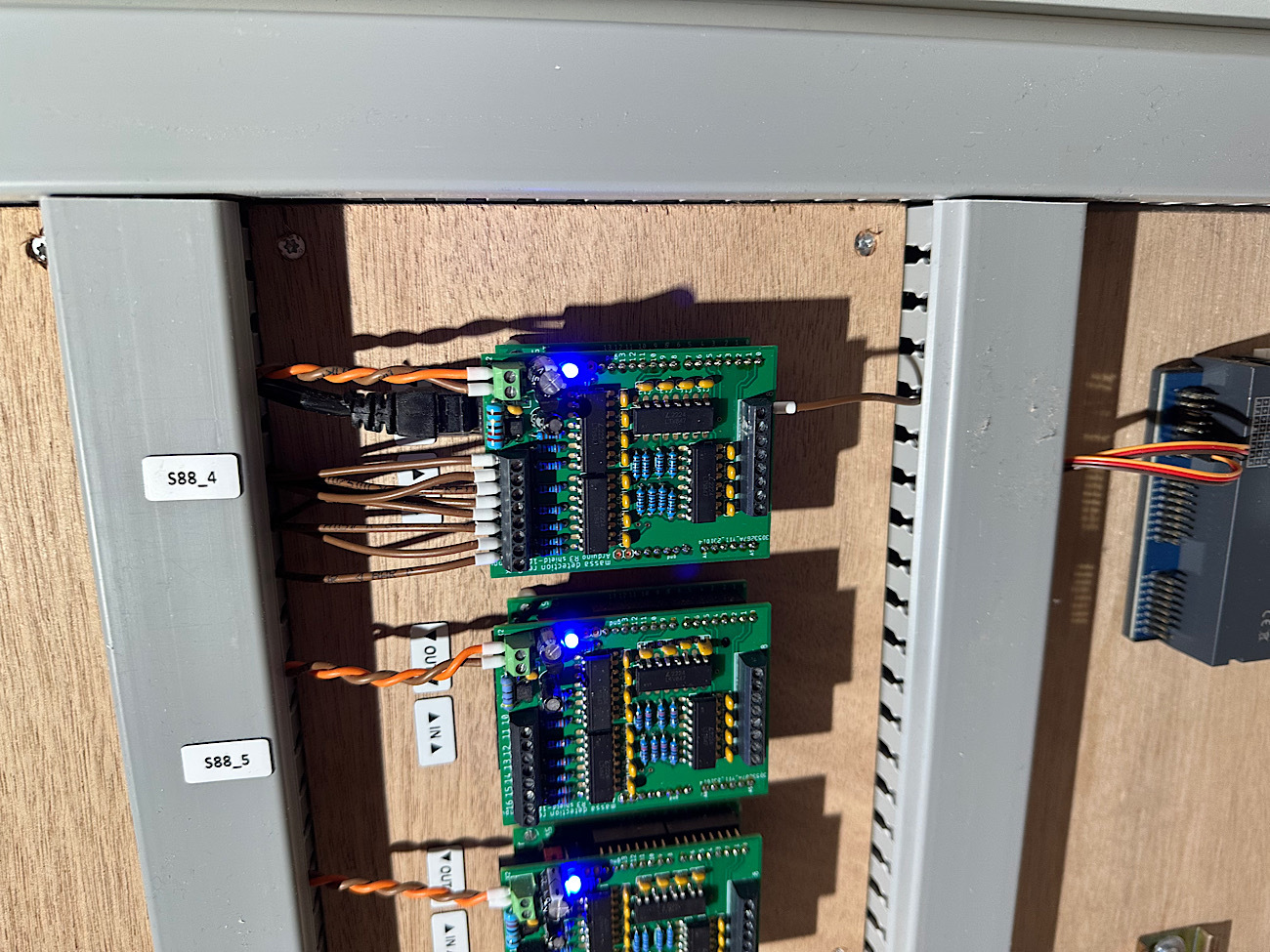

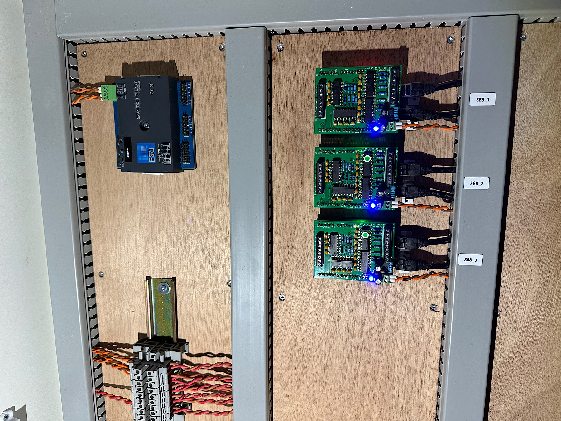

Goedenavond allen,
Het is even stil geweest op ons draadje maar we hebben zeker niet stil gezeten.
Druk met het digitaliseren van een grote baan van een kennis, het afbreken en opruimen van een baan van een andere kennis die helaas plotseling moest verhuizen en waar de baan niet mee kon… eens kijken wat we daarvoor nog kunnen organiseren in de nabije toekomst in zijn nieuwe woning. Zelf kan hij niet meer bouwen, maar wie weet wat we nog kunnen maken voor hem….
Zelf zijn we ook weer een stapje verder. Een nieuwe Esu Ecos 2.5, lekker aan het testen met de S88N modulen van Guy, werkt tot nu toe allemaal uitstekend (y heel blij mee zo.
En een begin gemaakt met de electronica kasten links en rechts…. Kortom, weer lekker aan de slag zo.

Kunnen we vanaf nu ons eens druk gaan maken over de elektrische kant van de baan. De tekening van de onderbaan is klaar, nu alle bedrading nog.
Groet, Peter

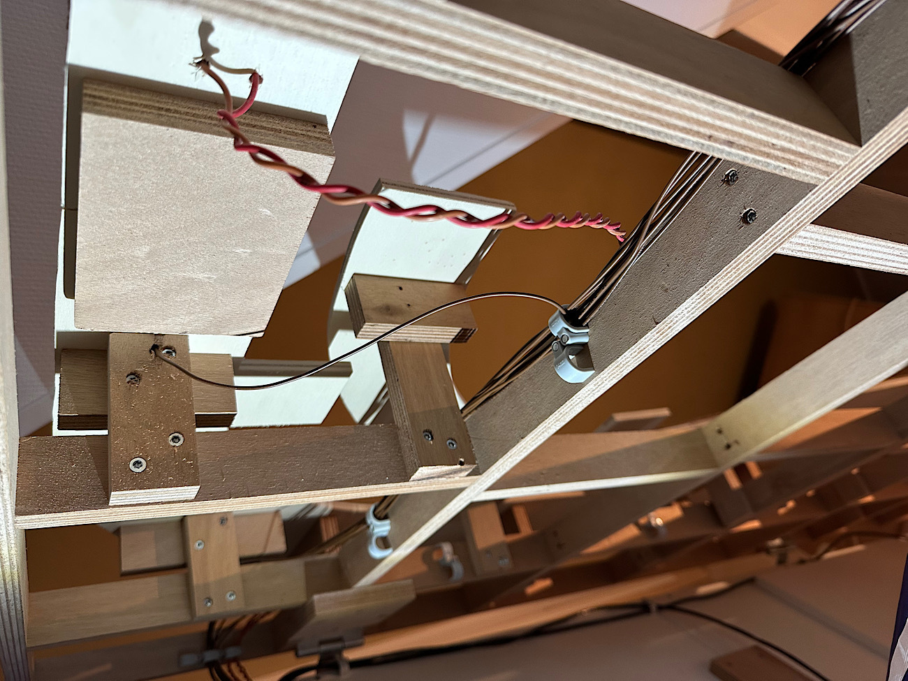

27 December 2024, 21:41:35 »

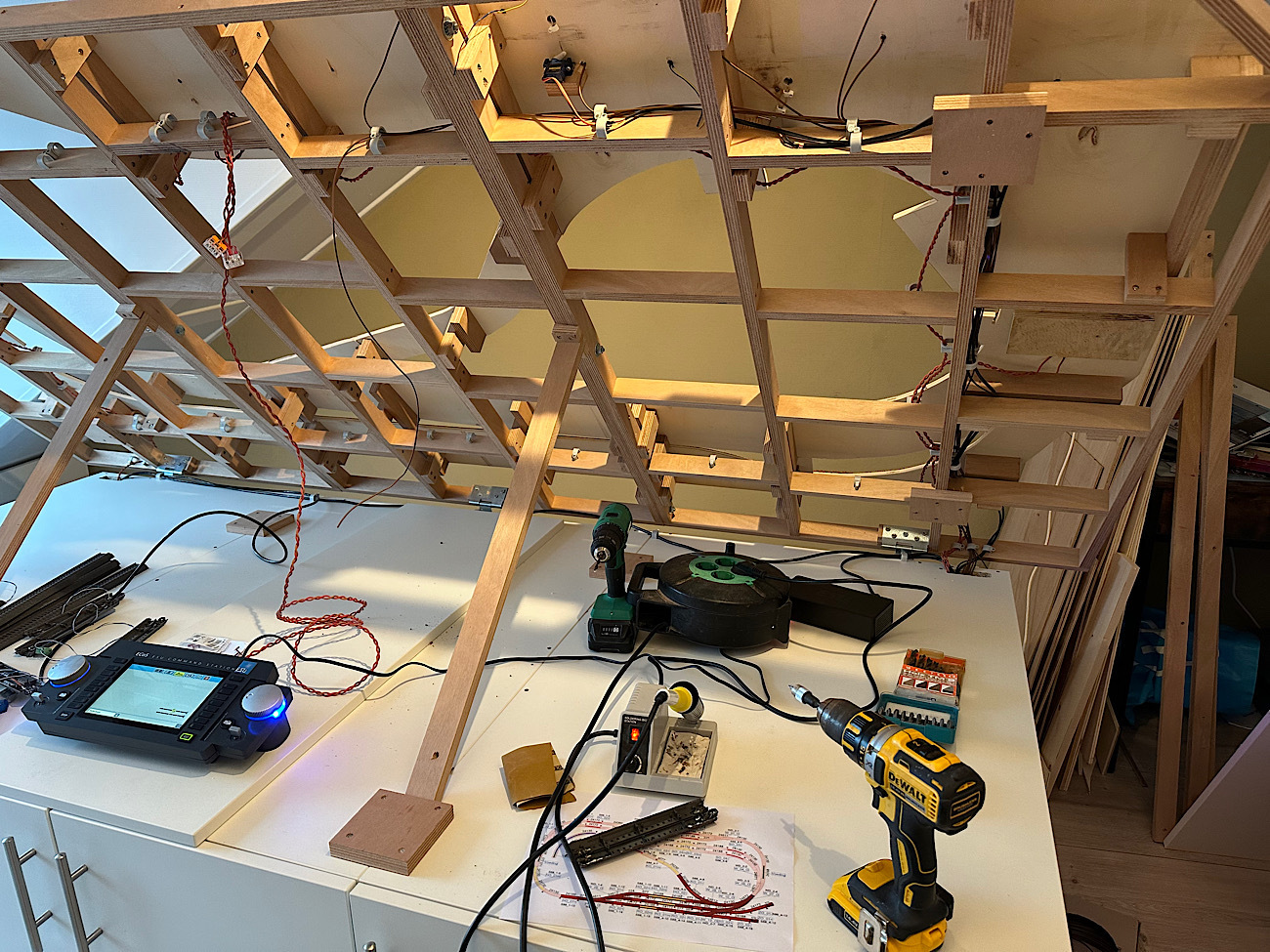

Zo, weer een middagje aan het draadjes trekken geweest, morgen de eerste rails weer op de baan en dan de melders gaan aansluiten.

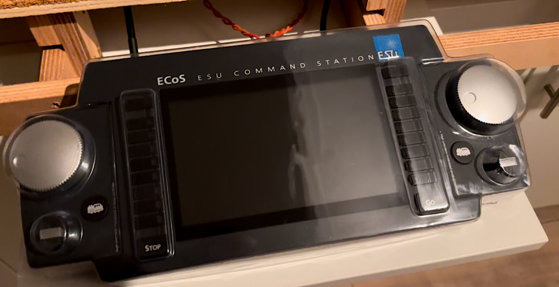

En nog een idee voor de Esu Ecos, de verpakking had ik nog en wilde geen stof in het apparaat…. Schaar er in en daar is de beschermlaag

30 December 2024, 22:06:36 »

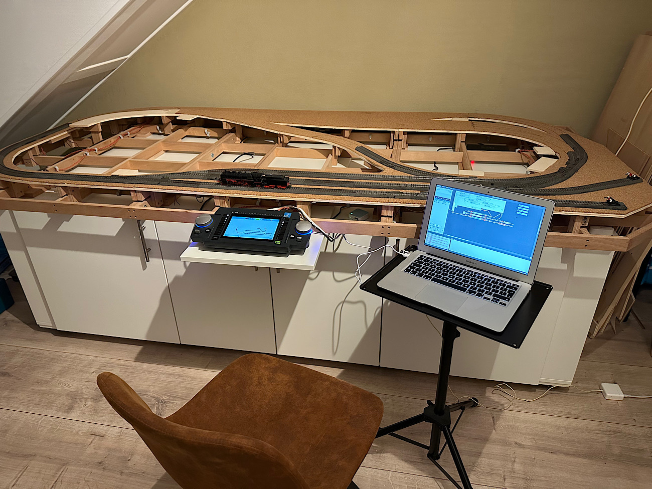

Zo, morgen nog een beetje rommelen met RocRail, maar de eerste automatische rit is een feit

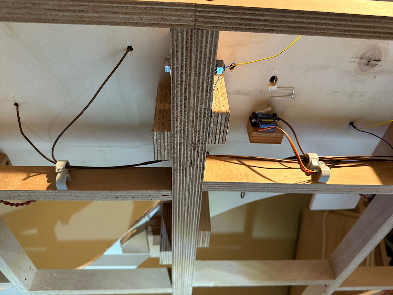

Nog wat aan het zoeken naar een mooie oplossing voor de motoren onder de wissels, daar gaan we volgende week een 3D ontwerp van maken, beetje afkijken hier en daar.
