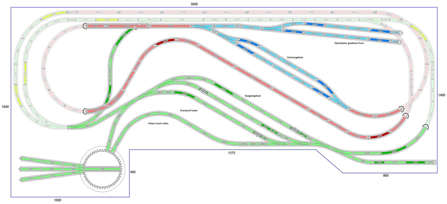

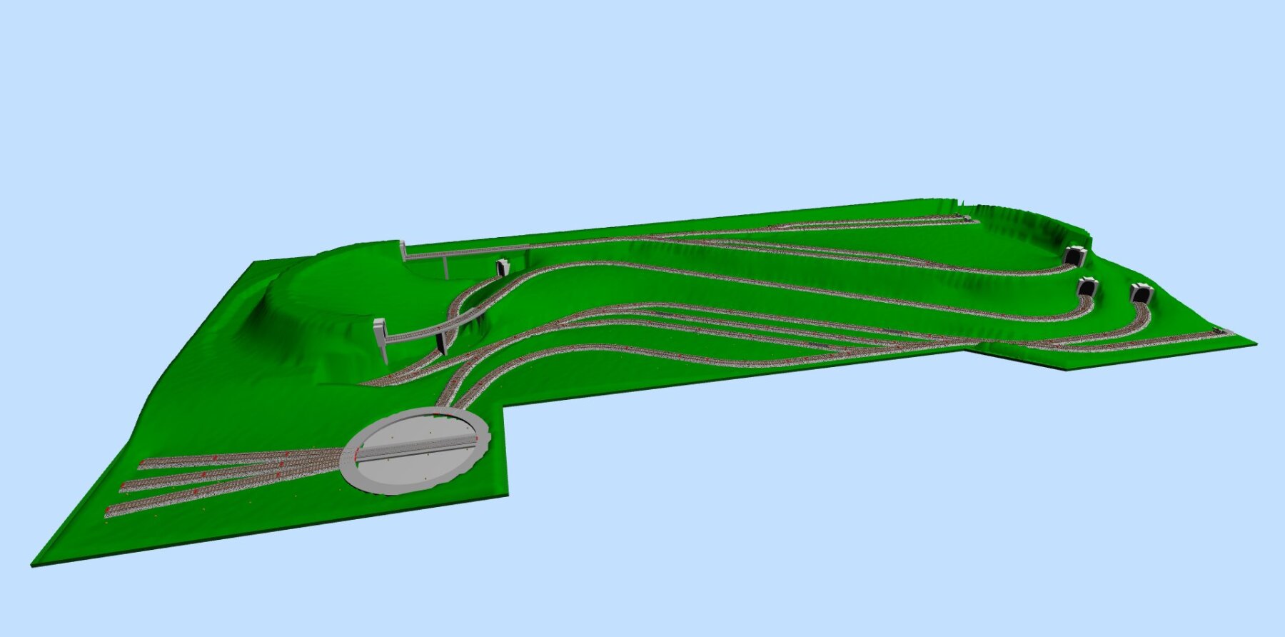

Nou, oude baan twee jaar geleden afgebroken, nieuwe baan komt er weer aan als alles straks klaar is met isoleren en aftimmeren.
Maar eens een nieuw ontwerp gemaakt, nu met hellingen van max. 2.9%, wederom korte treinen en met een klein "mini" rangeerterrein in de beneden-baan.
Blauw = Boven
Rood = Hellingen
Groen = Onder
Lekker wat rijmogelijkheden voor de jongens en ik knoop er later RocRail aan om de boel ook automatisch te kunnen sturen.
Ook voor deze keer geldt, alle tips zijn welkom, het is weer een ontwerpfase.

Misschien zie ik het niet goed, maar ben je voor het rangeren altijd de hoofdbaan nodig? Of is alles 'groen-midden' rangeergebied?
  • Berichten: 5265
Re: Ontwerp nieuwe baan
« Reactie #39 Gepost op: 28 June 2023, 17:01:10 »
Ik vind de baan zelf niet bijster mooi, maar dat is natuurlijk een smaak ding. Het is meer rondrijbaan dan treinbaan en dat heeft mijn voorkeur niet. Het is simpelweg niet realistisch of prototypisch .Maar het is dan ook niet mijn baan  ;) Je kan wat bergen tunnels en bruggen maken maar er is niet heel veel ruimte voor scenery aan te leggen.
De treinenloop zelf, vind ik wel goed in elkaar steken. Ik zie 1 ovaal en een lus naar boven toe. En je kan onder ook nog een trein keren in een lus.
En de draaischijf vind ik een beetje `onderbezet. Je hebt slechts 3 spoortjes voor locomotieven. Ik denk dat je daar meer uit kan halen.

@Cor; de hoofdbaan is alleen het groene deel, je kwam dus beneden en je rijd dan meteen weer naar boven, dan wel recht dan wel gekeerd, het gele deel zag ik dan als rangeer gebied waarbij je in meerdere richtingen de hoofdbaan weer op kan.
@Bas; Ik snap je punt, maar gezien de ruimte en de wens met veel speelmogelijkheid voor de jongens is het inderdaad geen realistische baan, wat niet weg neemt dat we daar natuurlijk zo mooi en realistisch mogelijk het landschap gaan maken.
Het is op deze ruimte toch weer moeilijk om het mooi en rij-technisch interessant te houden, als daag ik iedereen uit met goede ideeën  (y) ;D
Ik heb een drievoudige ringloods, vandaar "maar" drie sporen, ik heb er voor nu ook nog een aansluiting naar de hoofdbaan bijgezet, kunnen ze ook de andere kant op de hoofdbaan op.
« Laatst bewerkt op: 28 June 2023, 21:43:50 door Peter.v.L »
