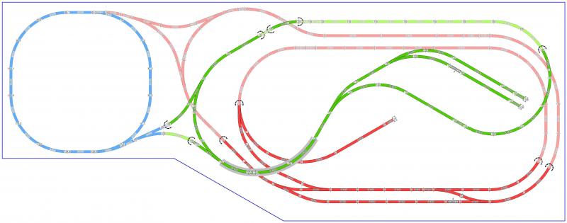

Leuke "achtbaan" heb je gemaakt
Wel even 2 vragen.
Waarvoor is dat korte spoor wat aftakt voor de tunnel en doodloopt ?
En weet jezeker dat je onderin tussen de wissels 4a5 reiziger rijtuigen kwijt kan met loc ?
Ik neem tenminste aan dat daar ergens een station komt
Berichten: 2155
Re: Ontwerp nieuwe baan
Reactie #16 Gepost op:
29 August 2013, 08:35:30 »
Floris,
Hij geeft toch aan dat hij met 4 of 5 korte wagons wil gaan rijden. Dus dat zullen dan geen vier lange personen rijtuigen gaan worden lijkt me, maar misschien heb ik het mis?
Peter,
wat je klim betreft, je zou daar nog iets kunnen winnen door met wat rechte stukken te gaan werken aan de boven en onderkant van je spiraal. Je krijgt dan toch meer een ovaal.
Om dit maximaal te doen zou je je baanplan een beetje moeten aanpassen.
Even uitgaande van je ontwerp 2.
Op het onderste gedeelte, rood, heb je helemaal rechts een wissel zitten, hierdoor komt een extra baan helemaal er omheen te liggen. Als je die niet aan de zijkant, maar aan de bovenkant plaatst krijg je de mogelijkheid je baanplan iets op te schuiven naar rechts. (eventueel ook in het groen deel je boog iets meer naar links plaatsen )
Hierdoor kun je in de klim spiraal boven en onder in de cirkel een rechte rails toevoegen. Je spoor wordt hierdoor net iets langer, en daardoor de stijging net iets minder.

Roelco,
Dank voor de tip, kom nu uit op 2,8%
@floris; worden korte rijtuigen idd, doodlopen spoortje wordt voor een fabriekje of lokwerkplaatsje, moet ik nog over dokteren....
Groet, Peter

Ik herken de rail nummers niet dus weet niet hoelang die sporen zijn tussen de wissels,vandaar mijn vraag
Een fabiekje met goederenloods zou daar best leuk staan denk ik.
We wachten rustig af wat er verder gaat komen
Peter.v.L
Berichten: 311
Reactie #19 Gepost op:
29 August 2013, 09:59:29 »
Ha Floris,
Tussen de wissels is een centimeter of 65, ik dacht het station voor/ter hoogte van de wissels rechtsonderin te plaatsen.
Zijspoortje is vanaf de bocht ongeveer 36 cm tot aan het eindstuk.
Ik wil mijn 2 zoontjes een beetje warm maken voor de hobby, het is straks de bedoeling dat ze beide hun eigen rijregelaar krijgen. Ze hebben op dit ontwerp in iedere geval genoeg rijruimte zonder dat ze elkaar in de weg gaan zitten en ook ruimte om samen te werken.
Dat is in ieder geval het idee achter deze baan.
Groet, Peter

Misschien dat station op de voorgrond uitbreiden met nog een kopspoor, al dan niet met losweg erbij?
Peter.v.L
Berichten: 311
Reactie #21 Gepost op:
29 August 2013, 11:38:07 »
Niels,
Ik begrijp niet helemaal wat je bedoeld, kun je dit intekenen in het ontwerp?
Peter

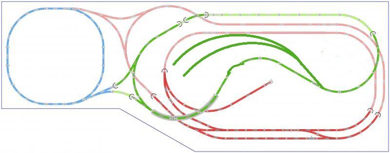

Bij deze nog de 3d versie, de donkere sporen liggen verborgen (in bergen/tunnels).
Groet, Peter

Hoi Peter,
Dit is een plan waar je lekker op rond kunt rijden.
Wat ik niet mooi vind, en dat is het voor mij. ik vind het niet mooi, zijn die 2 kopspoortjes van je donkergroen deel. Het lijkt wel alsof je hier denkt, hmm ik heb nog lege plek en ik moet die met iets vullen. En de manier waarop (het weer parallel laten lopen aan de hoofdlijn ziet er niet mooi uit. in mijn ogen dan.
Persoonlijk vind ik dit mooier.

Citaat van: Peter.v.L op 29 August 2013, 11:38:07
Ik denk dat ik m wel snap,met nadruk op denk.
effe vlot in paint gedaan,dus geen rembrandt werk
Iets in die trend denk ik dat niels bedoelt.

Gaat lekker zo, die tips, dank allen!
@ FLoris; Ah, daar, wordt een beetje krap denk ik, vanaf het hart van de buitenste baan tot aan de rand is ongeveer 12,5 cm.
@ Jeroen; ik had daar iets van een houtzagerij/goederen overslag in gedachten, vandaar de rechte sporen.
Heb de kopspoortjes nog wat aangepast;
Gr, Peter
