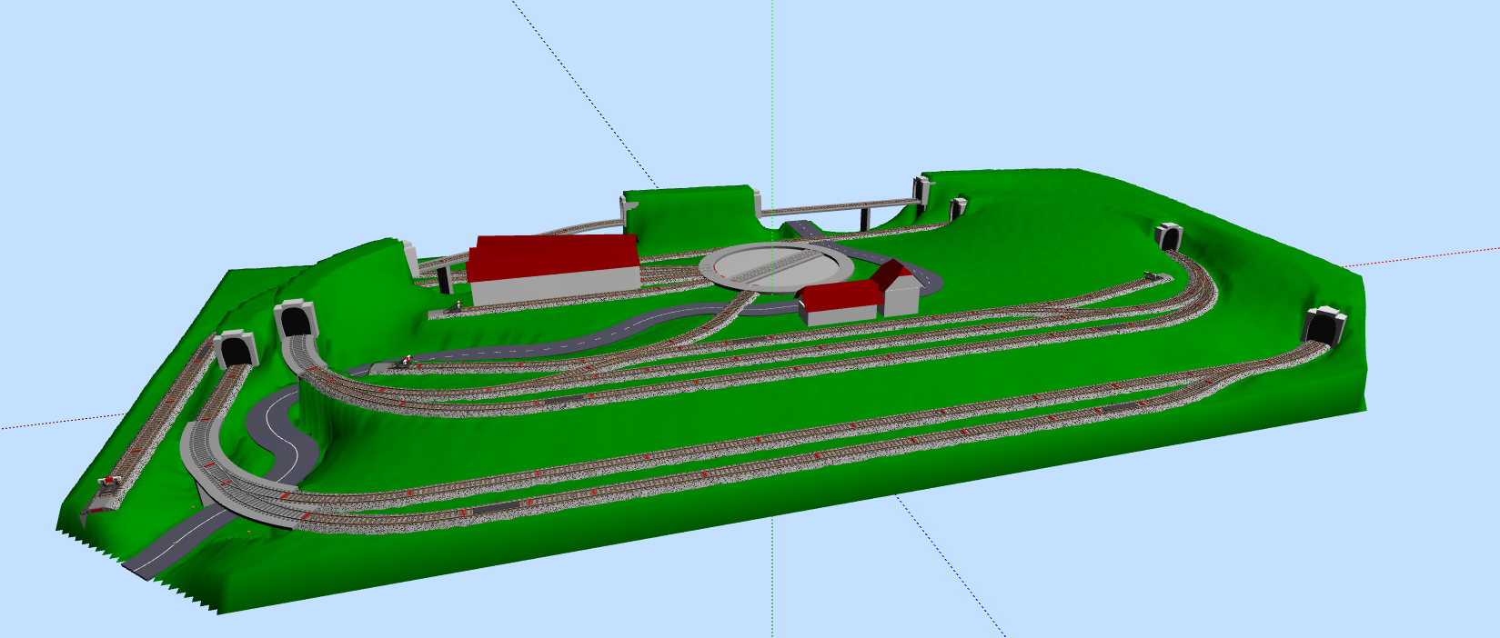

En dit is het uiteindelijke resultaat van het ontwerp. Een gespiegelde en aangepaste versie van de Karlsberg van Noch. Op YouTube zat ik te kijken naar de making off van Theiskirchen en toen dacht ik, dat vind ik een leuk ontwerp. Van daaruit ben ik gaan doorborduren.
