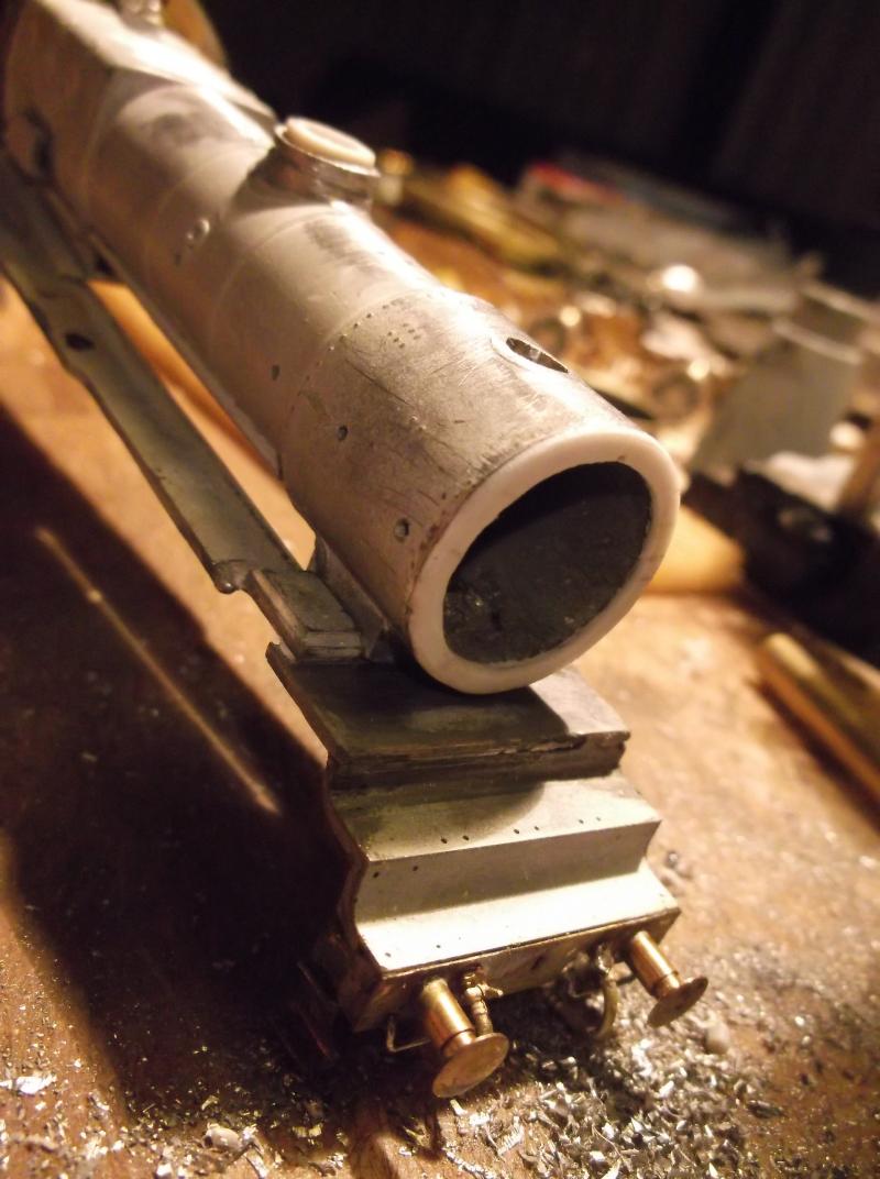

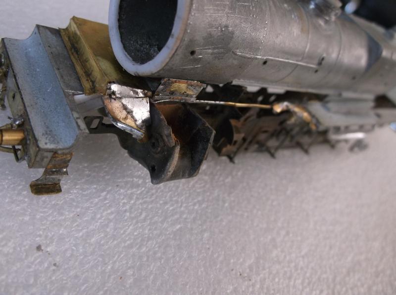

Nu alle informatie weer een beetje bezonken is, kan ik op basis van de opgedane kennis verder met een geloofwaardig model. Vandaag tussen het lezen en kijken naar de 6000 variaties een bgin gemaakt met de ketel van de 6300, het onderstel en de verdere opbouw. Gekeken wat er af moet, los moet en andere dingen om het een 'rijp voor de sloop locomotief' te laten zijn.

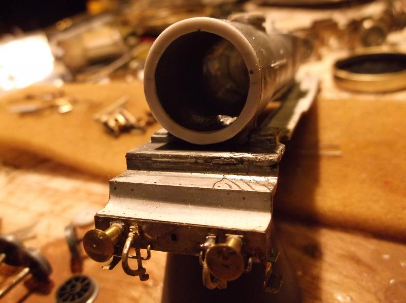

Keteldeur hangt er straks los voor. Dus uit styreen de rand van de ketel gemaakt. Deur moet nog gemaakt.

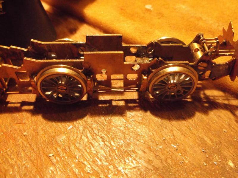

De remmen en alvast wat aandrijfwielen pas gemaakt. Chassis komt van een oude opknapper.
Alle goede delen apart gelegd en met de restanten en onderdelen die ik dubbel heb ga ik de loc verder afbouwen.
Arceringen geven weer wat er verdwijnt van de voetplaat. Op de ketel heb ik, met beleid, de slijptol in de stoom dom gezet. Vrom zit er zo'n beetje in nu. Naar de ketel toe moet de sleuf nog heel iets breder, komt morgen bij daglicht wel goed.
Schoorsteen ligt er ook af. In de ketel zullen ook wat details te zien zijn.
Cilinders blijven ook niet gespaard. 1 exemplaar blijft er aan hangen. De andere aan de linkerzijde is verdwenen.

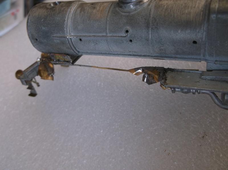

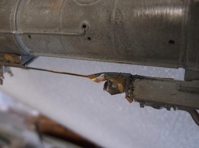

Cilinder met een grote schade. Voetplaat is weg.
Vanavond meer.

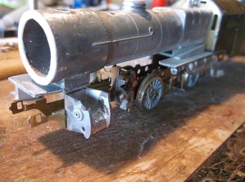

De grap is dat je een model goed leert kennen, plus het feit dat het materiaal niet meer in verhouding staat als je er iets afhaalt. Zo'n voetplaat is dan veel te dik aan de afgekorte zijde.
Lamme arm van het vijlen dus.
Na alle toestanden met het sprinten vandaag in de tour toch nog aardig wat gedaan.

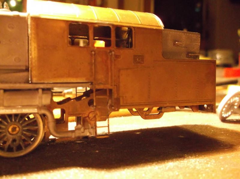

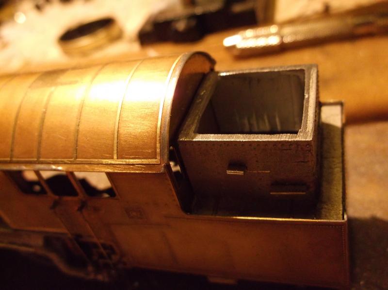

Kolenbak open gemaakt. Een andere cabine er op gezet. Leidingen aan de onderzijde bevestigd.

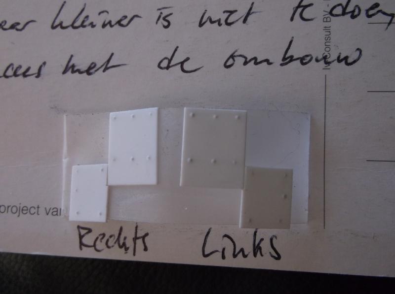

Morgen maar eens het chassis zover afmaken dat het in de grondverf kan. Laat ik het even rusten en kan ik verder met de 6000. Pantserplaten zullen er dan wel zijn, (dank aan Gert)
en kan ook de bovenbouw van die loc in de grondverf.
Voor de details in de ketel heb ik een aardige foto gevonden in een oude aflevering van 'Modelkroniek' uit 1990.
Vorderingen in beeld.

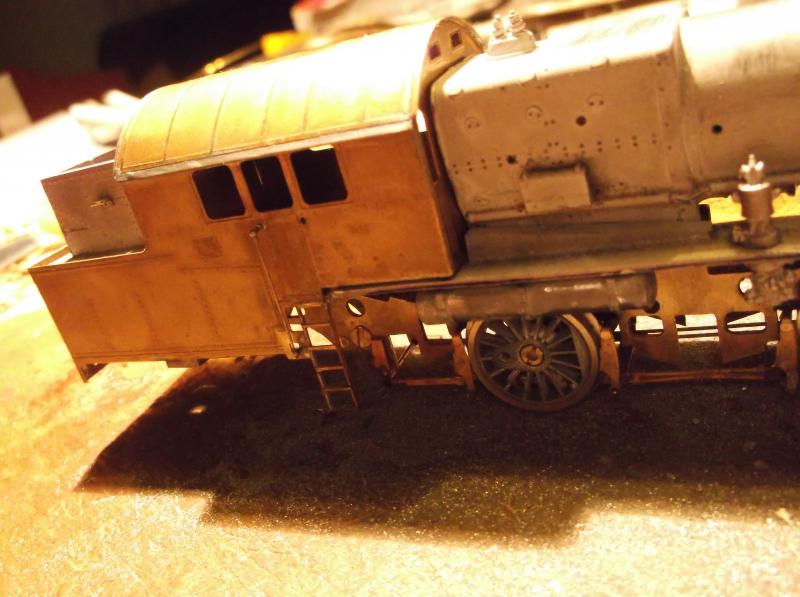

De kolenbunker achterop de loc. Deksels staan straks geopend.
Andere cabine met de trappen reeds gemonteerd. Leidingen geplaatst.

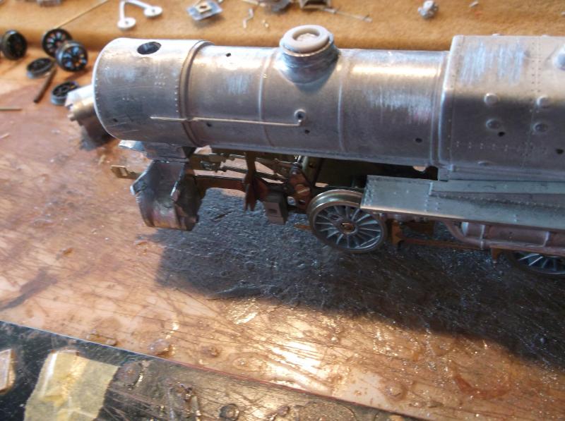

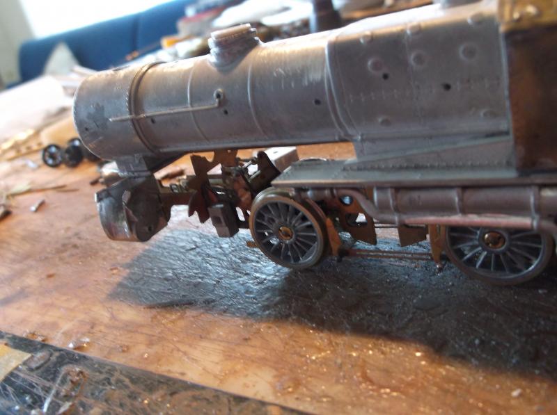

Waar de cilinderblokken nog goed zijn, komen de drijfstangen op de wielen. Het binnen werk in zal ook iets in beeld zijn nu. Ketel gaat ondersteund worden net als op de foto van HUA.
Met de vernielde cilinder had ik een mazzeltje. Door bruut te knippen boog het heel subtiel naar buiten. Daarna de boormachine even gebruikt als frees en met een beetje vijlen was het klaar.

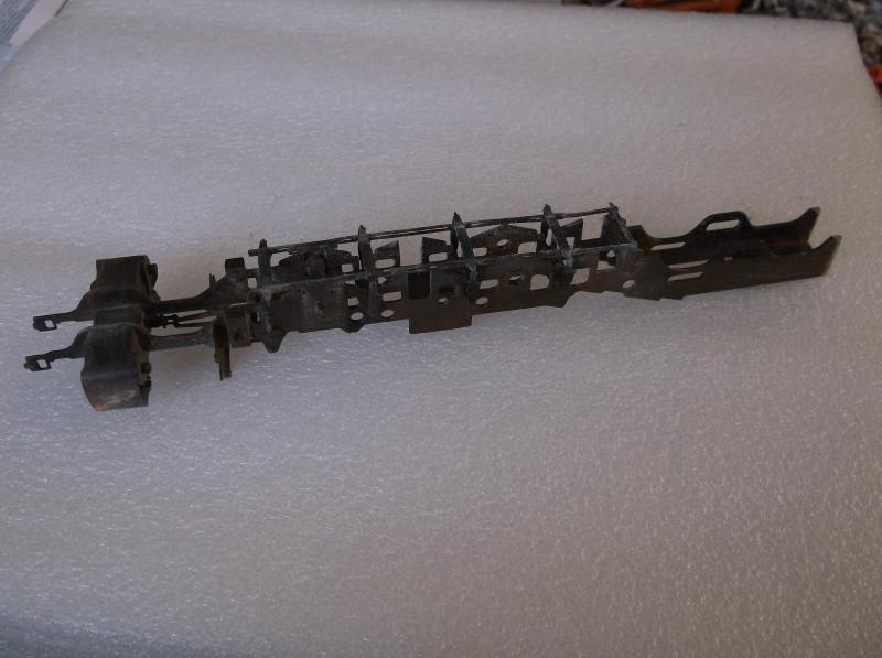

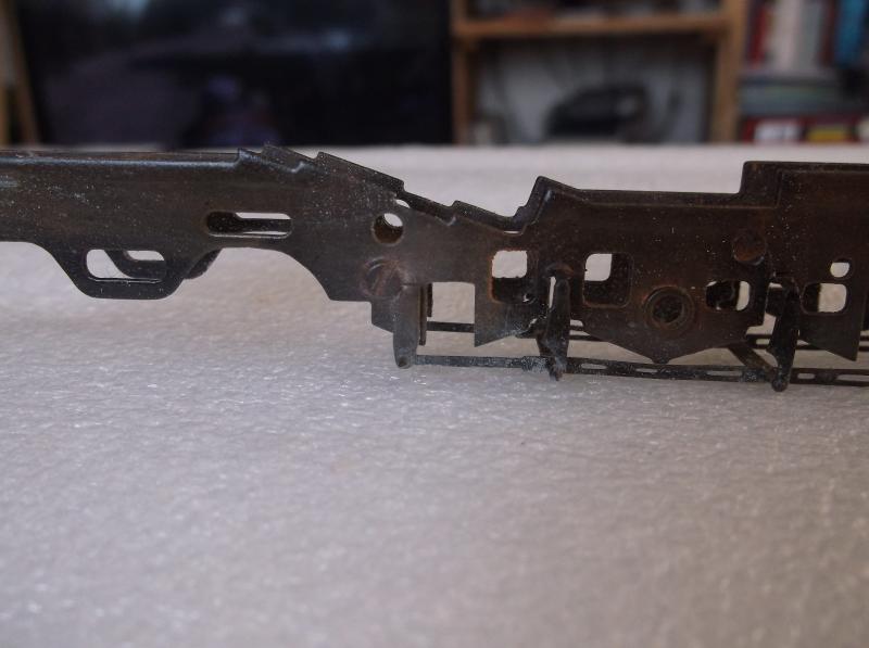

Chassis ligt nu open en bloot, kijken wat daar nog moet gebeuren.

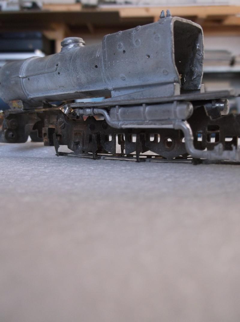

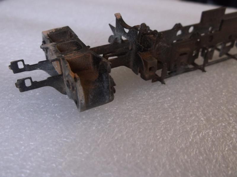

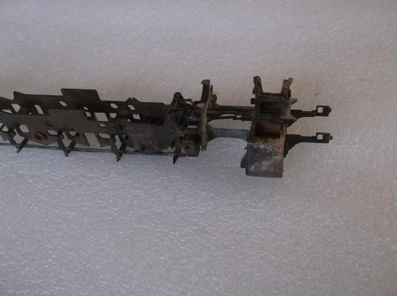

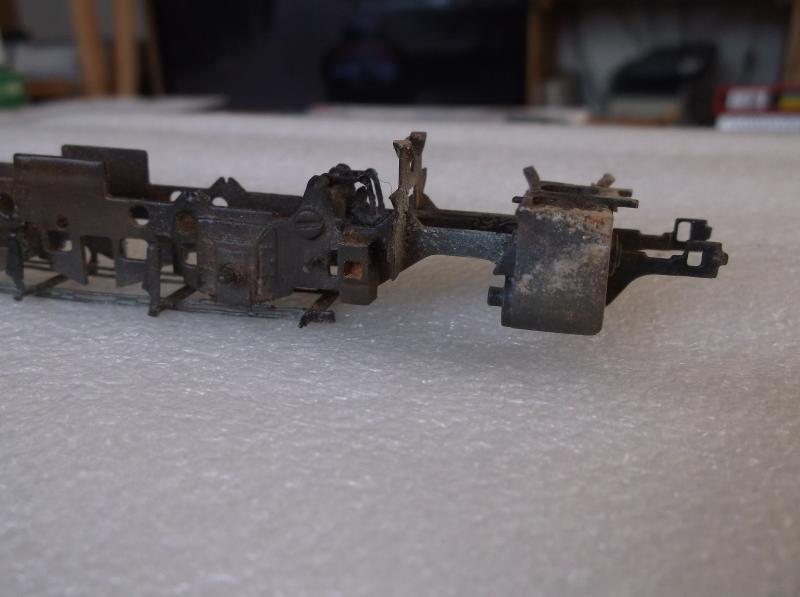

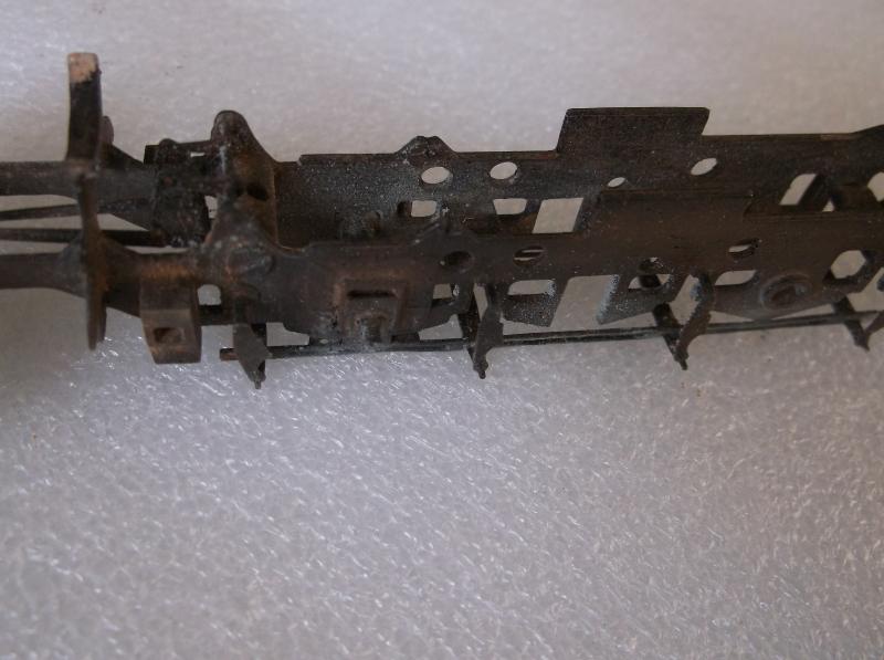

Het chassis. Primer en daarna in de zwarte lak, acryl. Werkt snel en daarna verschillende beurten met poeders en blanke lak als coating tussendoor. Alles heel dun opgebracht.

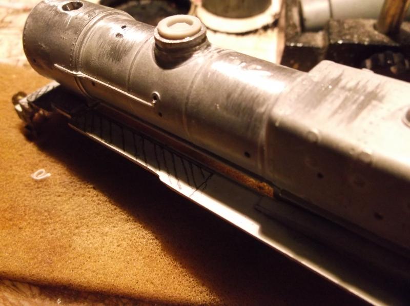

Ik heb de weggeslagen voetplaat wat beter gedetailleerd. Dit is nog niet klaar, maar ziet er al beter uit.

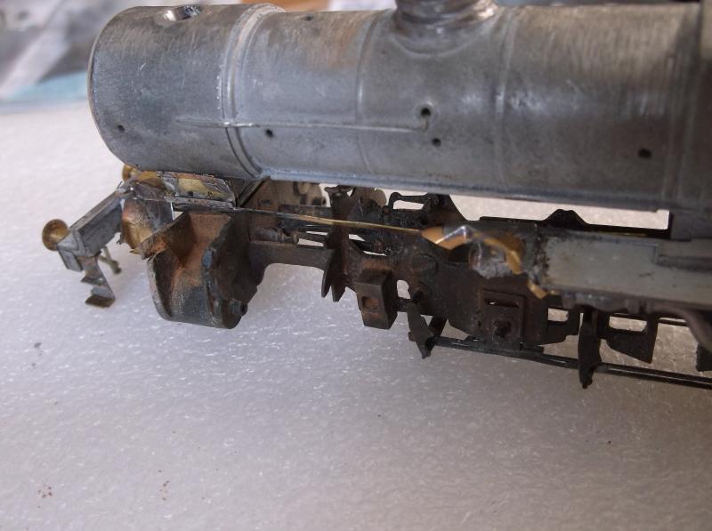

En zo ziet het eruit als de ketel op het chassis staat. De 6300 is aan de linker voorzijde geraakt en dat geeft schade.
En voor mijn 6000 zijn de pantserplaten, gemaakt door Gert Arkema, ook binnen.
Erg mooi gemaakt dus. Nogmaals bedankt Gert.
