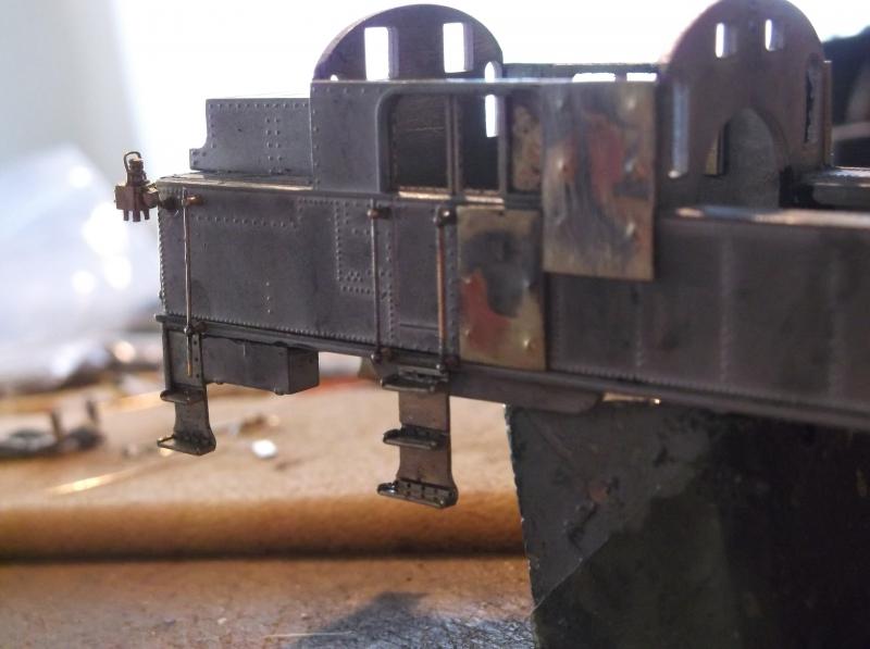

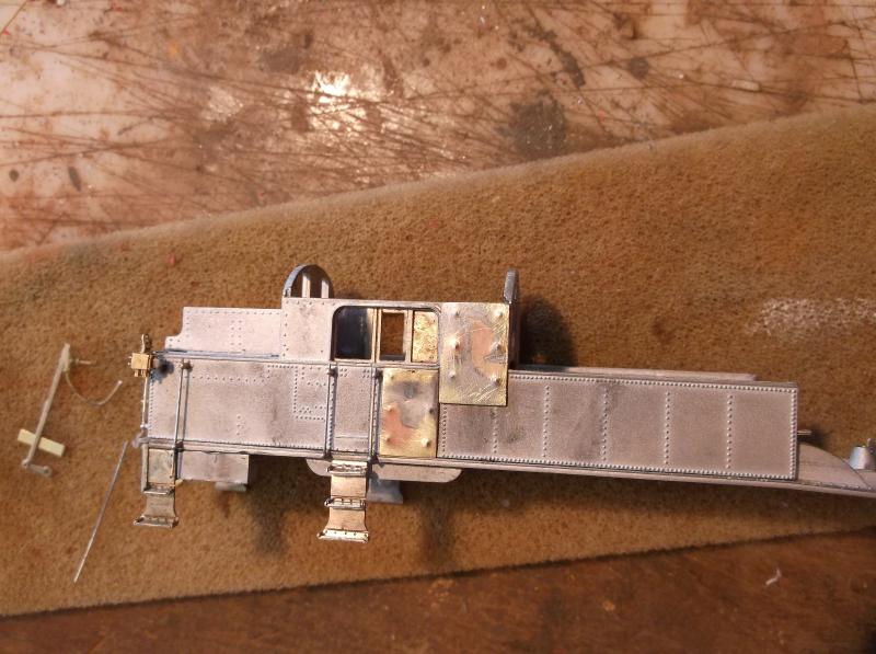

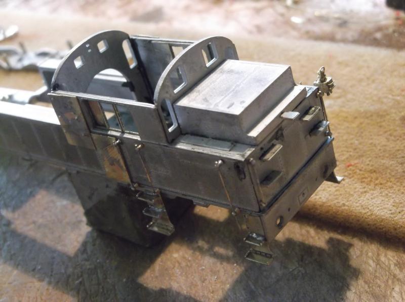

Zoals beloofd een voortgangsverslag van de bouw van de locomotieven.
De NS 6004, dat gaat denk ik het nummer worden(depot Zutphen) heeft de pantsering.
De rest van de loc zal best wel standaard zijn. Echter de verlichting is minimaal. Alles wat nog mocht glimmen is verdwenen onder een groen of zwart. De 6004 had geen drijfstangen meer op de foto van HUA. Dus dat is een schade die ik uit ga beelden bij deze loc.

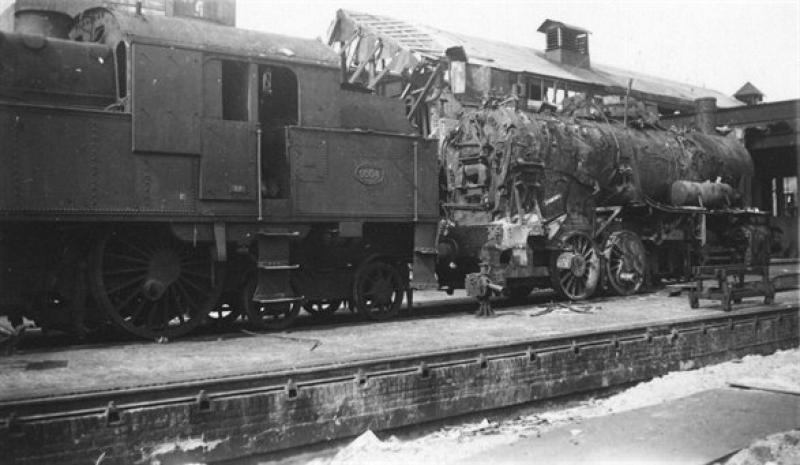

Foto van HUA
Dit is bij de locomotief loods te Zutphen, ter hoogte van de werkplaatsen, net voor de gebouwen van Reessink.
Mijn 6004 ziet er nu zo uit.

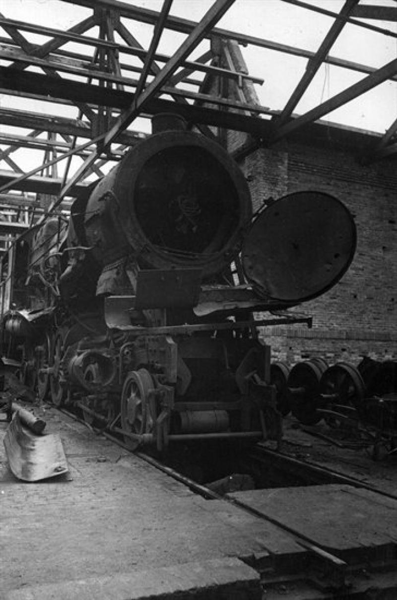

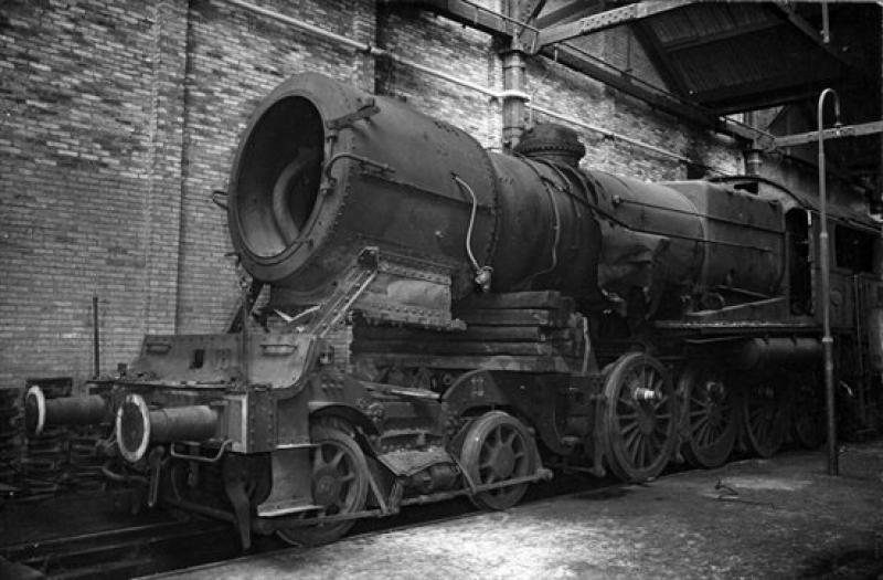

Om een idee te krijgen van de toestand waarin een 6300 werd aangetroffen, 2 foto's van HUA.
Dit is wat mij voor ogen staat.
Om zoiets te bouwen, moet je afwegingen maken. Schade aan mijn loc zullen die van de ketel en het drijfwerk zijn. Ook het ondersteunen van zo'n ketel met bielzen, openstaande ketel, opengescheurd plaatwerk en loshangende leidingen en handgrepen zijn erg interessant.
Moet nu even kijken hoe de technische uitvoering van de 6004 was. Die verschillen nogal in de serie 6000 die er liepen in die tijd.

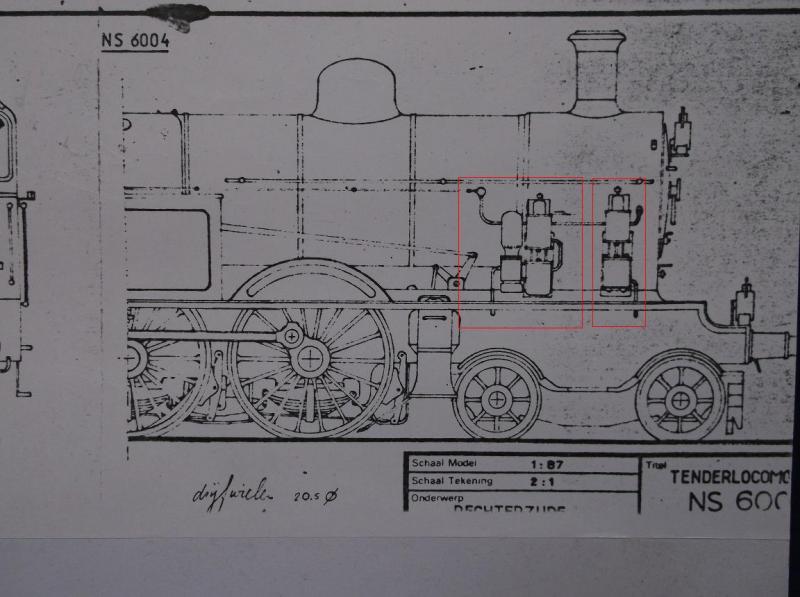

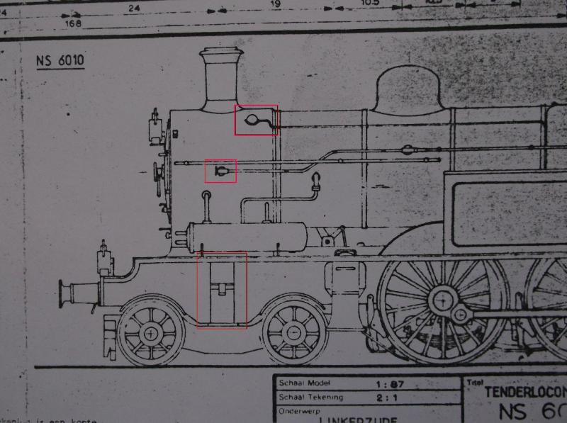

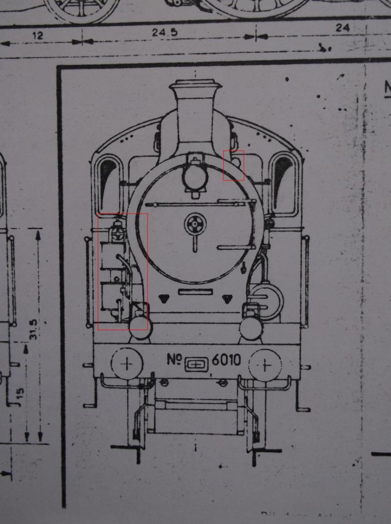

Ik heb even wat tekeningen erbij gehaald.
De kaders hebben betrekking op mijn vragen.
Is de pomp die ziet gelijk aan die van de tweede foto?
Ik zie namelijk dat de leidingen anders gemonteerd zijn op de ketel.
Ze hebben het ook over een 'luchtbel' op de ketel, wat is dat?
Hier zie ik als leek 2 systemen naast elkaar. Klopt dat?
Waarom is dat niet bij alle locs uit deze serie?
Hier weer een opmerkelijk detail. De 'steun' onder de voetplaat. Aan de achterzijde is deze altijd aanwezig, aan de voorzijde ontbreekt deze bij de 6004 en bijvoorbeeld de 6015.
Is in het bovenste kader de luchtbel te zien? En wat zit er onder?
Ik wil bij het bouwen een geloofwaardige installatie op mijn 6000. Dus alle tips en uitleg zijn welkom.

guest7823
Re: BNLS-Werkspoor - Camouflage en pantsering NS locomotieven
Reactie #26 Gepost op:
08 July 2013, 11:19:22 »
Aanzicht rechterkant:
- vooraan de luchtpomp
- achteraan de voedingspomp
Aanzicht linkerkant
- voorverwarmer (liggend vat en hoort dus bij voedingspomp (aan rechterzijde))
- rookkast midden: blazerdoorvoer
- rookkast boven: aansluiting pyrometer oververhitter (gok ik)
Het lijkt er op dat er een deelserie is geweest die onder de rookkast vanaf de voetenplaat naar het frame een soort verstevigingsframe heeft gehad (echter dus wel aan beide kanten) ik vermoed dat de tekening van de 6010 daar aan refereert.
Volgens mij is het afnemen van de voorverwarmers pas NA WOII gebeurd en dus daarmee voor jou uitvoering niet relevant.

Gert Arkema
Berichten: 4244
Rhenopa / Bruggen-IG:
Reactie #28 Gepost op:
08 July 2013, 11:28:55 »
Robert Jan, het vooraanzicht toont de luchtpomp, het zijaanzicht in het rechterkader de luchtpomp, linkerkader de voedingspomp
(EDIT Paul was me voor)
. Het ding onder de voetplaat bij het voordraaistel heeft mij ook al voor raadsels geplaatst; het is een hijsconsole. Met deze 4 consoles kon een bovenloopkraan de hele loc aan 4 haken eenvoudig oppakken en wegzetten. De 6300 heeft ze ook, maar één stel verstopt achter het trappetje, vandaar dat vierkante gat.
Waarom ze in de Staats-periode wel aan de locs zaten en later niet meer; geen idee.
De functie van het bobbeltje op de rookkast ken ik ook niet, zij het dat ie er in werkelijkheid wat langgerekter uitzag. Ik heb m gewoon gefabriekt en opgesoldeerd, mét leiding. Daaronder de leiding naar de blazer, met het afsluitkraantje aan het eind. Let wel op dat deze leiding in werkelijkheid niet zo strak liep. Het leidingwerk aan de ketel werd blijkbaar regelmatig omgelegd, dus de eerste tekeningen kloppen niet met de oorlogsperiode. De leiding liep vlak over de waterkast naar de ketelklepkast en knikte vervolgens een beetje raar naar beneden naar de plek waar de leiding via de afsluiter de ketel inging.

Speedy
Berichten: 731
Trains Planes & Automobiles
Reactie #29 Gepost op:
08 July 2013, 11:50:53 »
Dank allen voor de respons.
Ik las overigens dat de voorwarmers al vanaf '43 werden weggelaten. Geen onderdelen meer en onderhoud / revisie werd te duur of koste te veel tijd.
Er is me veel duidelijk geworden. Geeft me in ieder geval ook wat vrijheid in het monteren van de leidingen. NS 6015 is vol behangen met pompen en appendages. Ik ga eens kijken hoe dat met de NS 6007 zit.
De Philo 63F kit 1 is daar duidelijker in ten opzichte van de DJH kit.
We gaan weer verder met bouwen.
