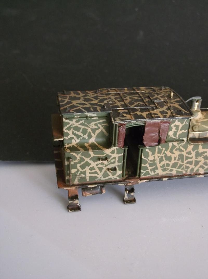

Ik volg dit draadje al een tijdje en heb de moed verzameld om het ook maar eens te proberen. Ergens ver terug in dit draadje kwam al eens de opmerking over te schone Philo's, voorbeeld was een 3900 langs een perron. Als je de verhalen van de oude poetsers leest waren de locs na een rit al zo smerig dat er van glans weinig meer te zien was.
Ik werk zonder de luchtkwast, maar met pastels en poeders en acryl uit de bus, dat dan weer wel. Ben nu een 5500 aan het camoufleren, zoals op onderstaand voorbeeld uit HUA te zien is.
Ik heb nog een 5500 staan dus waarom niet eens zo. Lekker uitleven met een extra pantsering op de zijkant en oorlogsschade.
Werkt erg verslavend overigens.

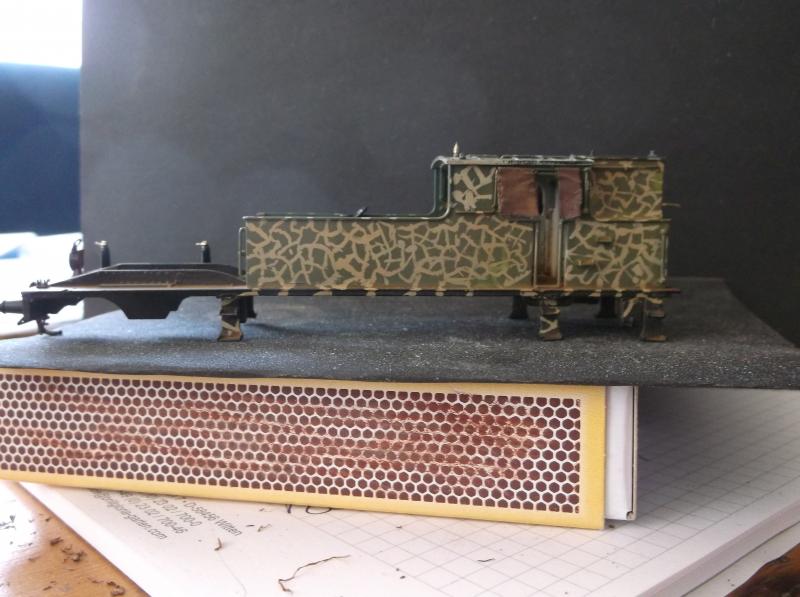

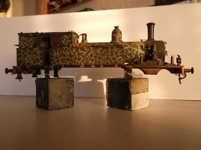

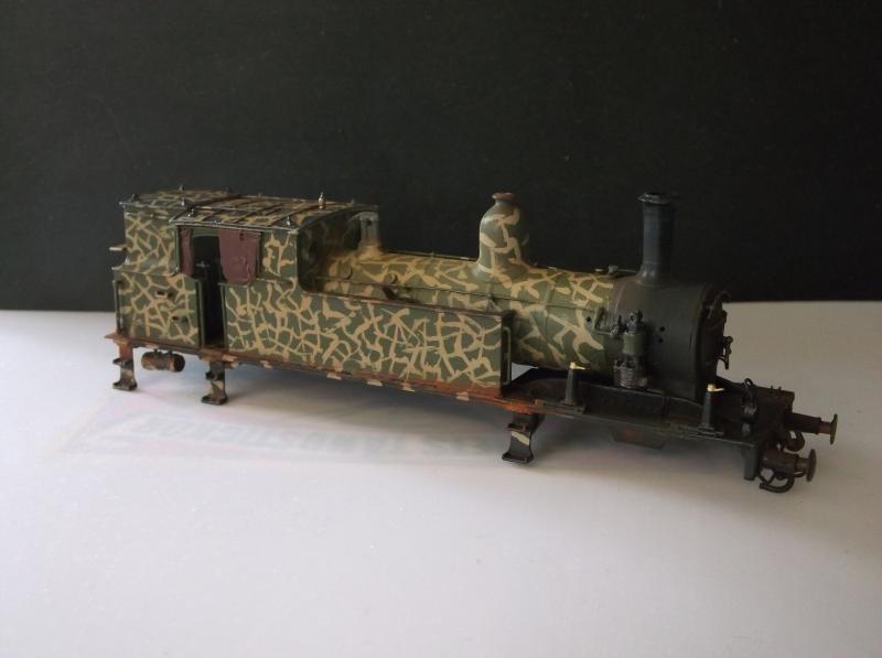

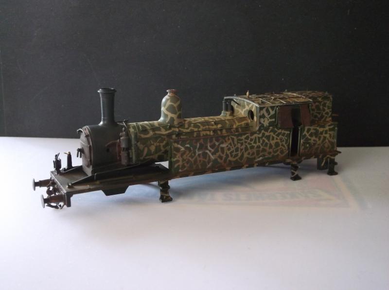

Camouflage 5500
Een tussenstand dan maar.
Loc gespoten in acryl Ral 6020(Boonstoppel groen) Daarna dunne laag lak en na bijna droog ingewerkt met Rembrandt pastel olive green. Lak laag en vervolgens met Stone Grey van Vallejo de streepjes gezet. een zijde heeft al een behandeling met een aardkleur gehad. Ketel is vanmiddag aan de beurt.
Onder de horizontale handrail komen aan weerszijde pantserplaten. Daarmee werd de voorzijde van de ketel, dus de vuurkist beschermd en de machinist en zijn stoker natuurlijk.
Robert Jan

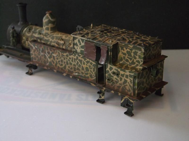

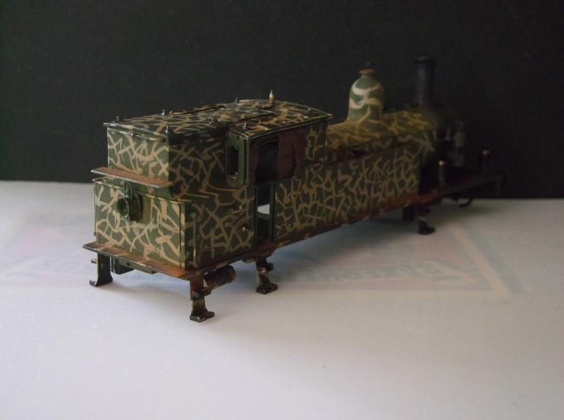

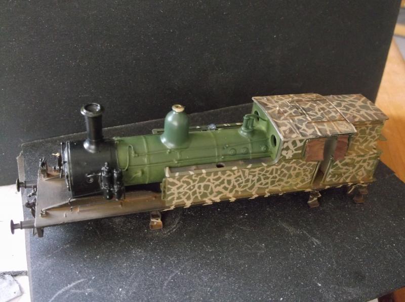

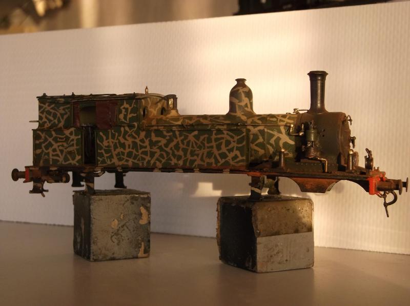

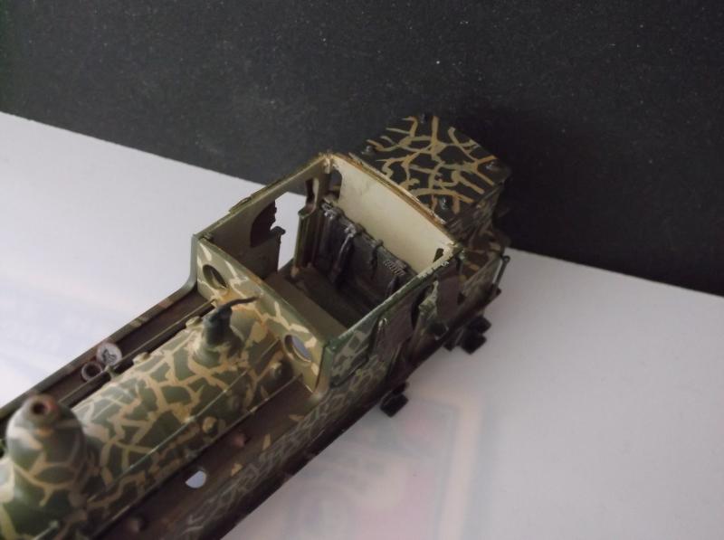

Daar zijn we weer.
Ketel gedaan en geweathered. Voetplaat iets meer aangezet met een mengsel van poeders en pastels.
Het contrast is enorm. Rookkast moet nog gedaan worden. Leidingen en andere appendages worden iets met metaal aangezet.
Voor de ramen hangen leren gordijnen, zijn gemaakt van een dun koper-folie en moeten nog nabewerkt worden. Laat zich goed plooien(fantastisch woord uit België). Er zijn ook foto's van stalen platen achter de ramen, moet ik nog even over denken. Er hangt nog wat los her en der, bij de eindmontage komt dat goed.
Bufferbalk aan de achterzijde moet er ook nog voor. maar dat moet nog even wachten.
Lampen verduisteren en nog wat kleine details dan gaat het aardig de goede kant op.
Robert Jan

01 July 2013, 21:41:06 »

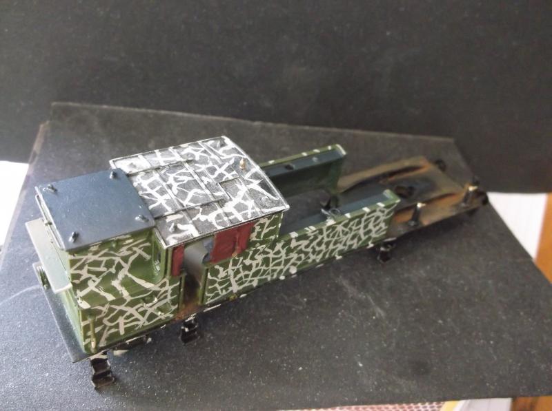

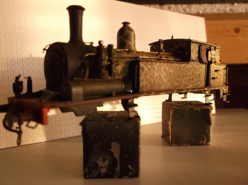

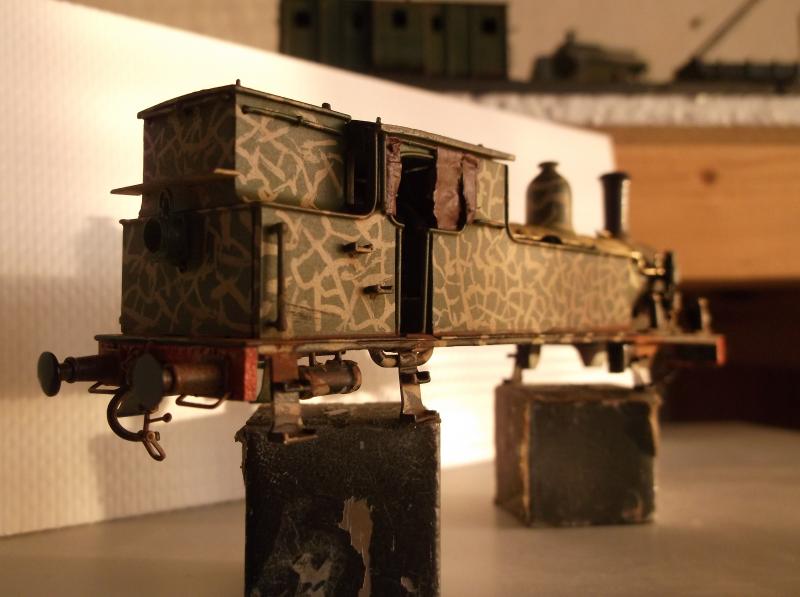

Zaakje moet nu echt uitharden. Morgen nog wat details aanbrengen op de waterbakken en nog wat kleine dingen. Vanavond het drijfwerk schoonmaken, het geheel voorzien van remmen en dergelijke. Dit is het resultaat na een dagje werken.
Rookkast krijgt ook nog een beurt, maar ik moest wachten tot de hele zaak op kleur was.
Dus dat komt morgen.
Nu op zoek naar nummerplaten.
Robert Jan

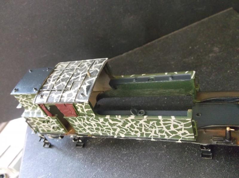

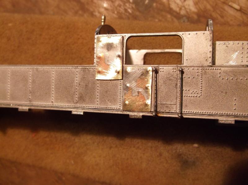

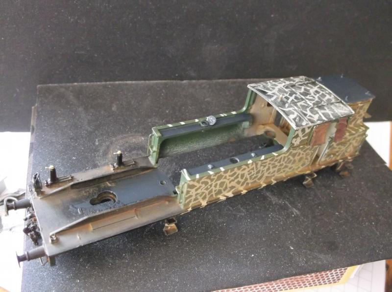

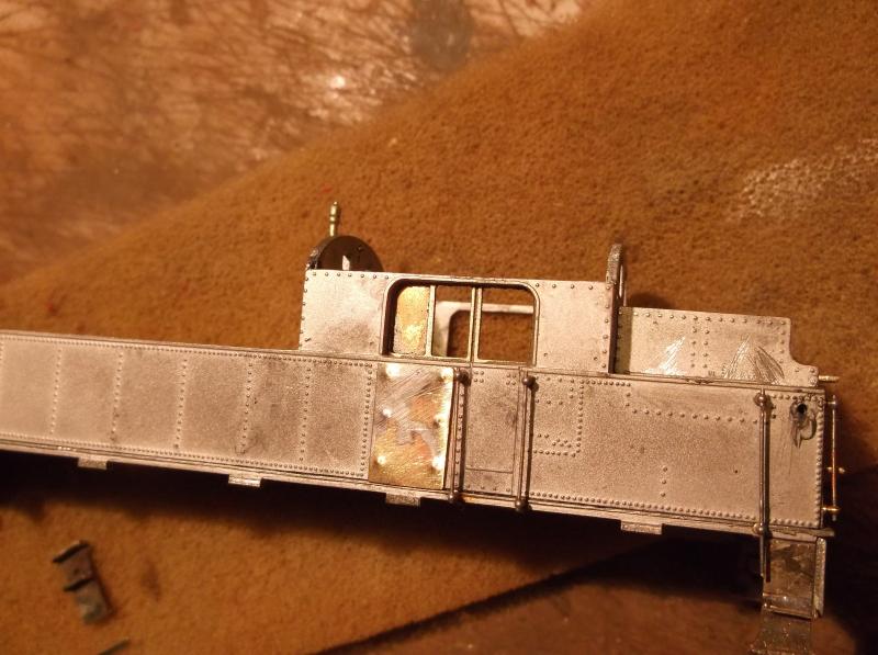

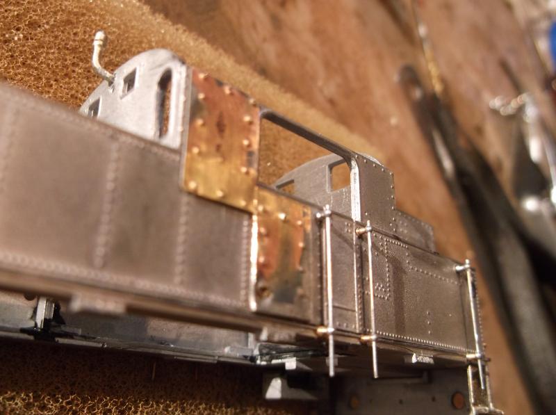

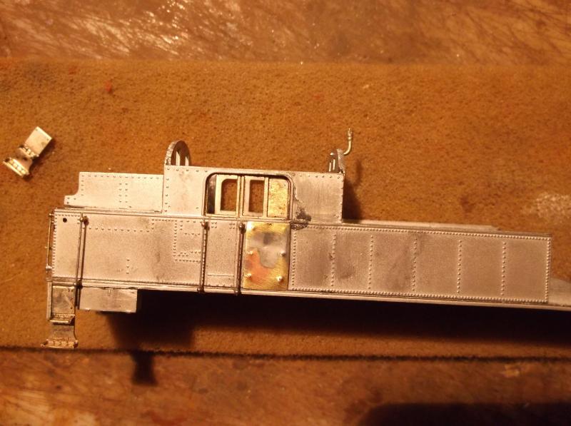

Ik ben maar eens begonnen met het maken van de pantsering voor de NS 6000.
Zutphen heeft er een gehad op depot, getuige de foto van HUA.
Mijn 6000 is nog kaal en deels gebouwd. Mooie uitgangssituatie dus.
Een eerste opzet, maar te dun en niet naar mijn zin.
Test met losse platen.
Ramen voorzien van een pantserplaat aan de achterzijde. Vanaf het dak komt er nog een plaat bij tot op een derde van de eerste plaat, zoals op de eerste foto.
En de andere kant
Dak is zo dik gemaakt in dat wit metaal, lijkt er niet op, komt dus een messing exemplaar voor. Met een flinke schade waarschijnlijk.
Dekking.
Robert Jan
