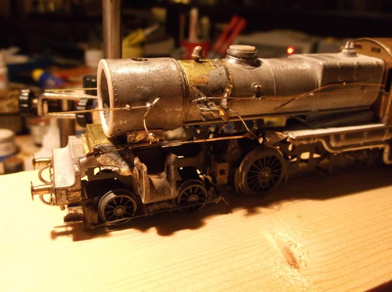

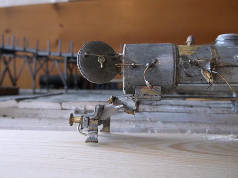

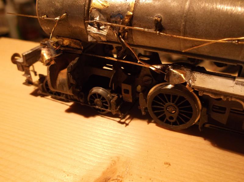

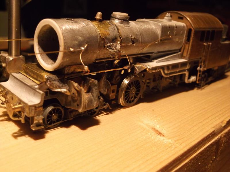

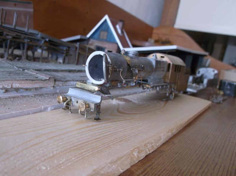

Voortgang van de 6300
Kijken naar de foto's zegt genoeg.
Morgen weer verder.

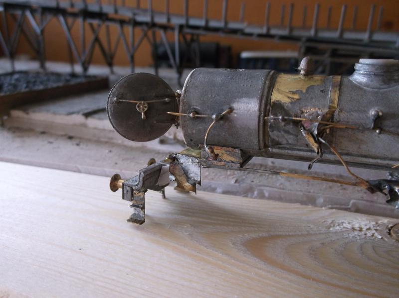

Leuk projectje. Dat gaat nog een hele ravage worden zo te zien.

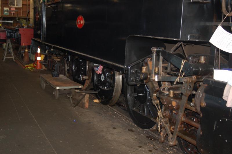

Nog een bijdrage aan de afdeling "botten op half zeven", hier een loc die met behulp van wat touw en ijzerdraad rolvaardig is gemaakt voor het testen van aspotten. Let wel, de zuigerschuiven ontbreken dus normaliter kun je het stuk touw weglaten, want de schuifstang houdt alles wel van de grond.
Ik zou aannemen dat een dergelijke explosie voorin een 6300 ook meerdere stangen hebben verbogen, dus men zal het minste hebben verwijderd om de boel rolvaardig te maken. Dus als het even kan, niet meer dan de koppelstang en excentriekstang eraf.

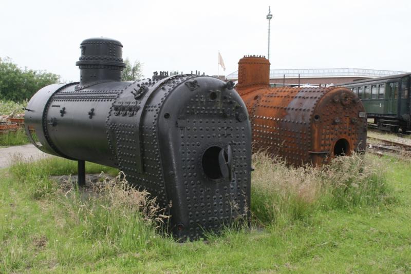

Als je nog fotos wilt hebben van een (deels)ontlede ketel, de loc in de foto krijgt op dit moment nieuwe vlambuizen. Roep maar als je nog ketelfotos nodig bent.

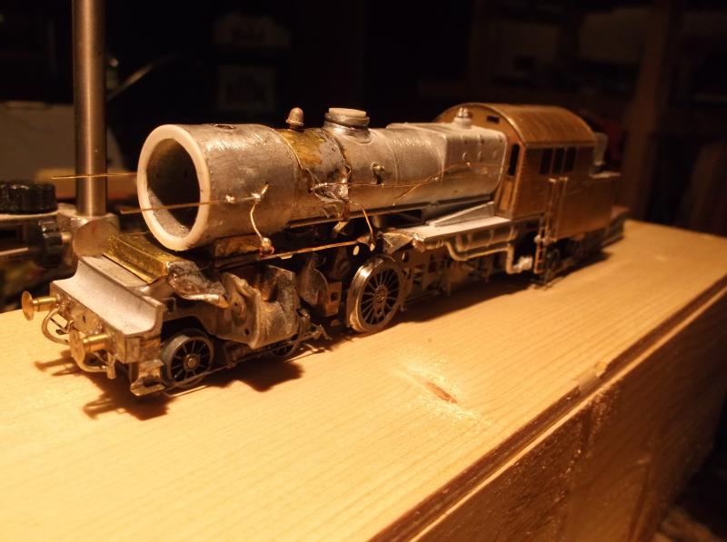

Hallo allemaal.
Bedankt voor de informatie en alles is welkom. Ik heb slechts een foto van 3700 met een geopende keteldeur.
Linkerzijde is nu bijna klaar. Keteldeur zit er op. Onder de loc zijn de leidingen op een plek gebroken.
Later meer.
Robert Jan

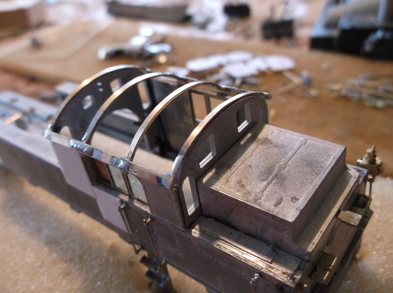

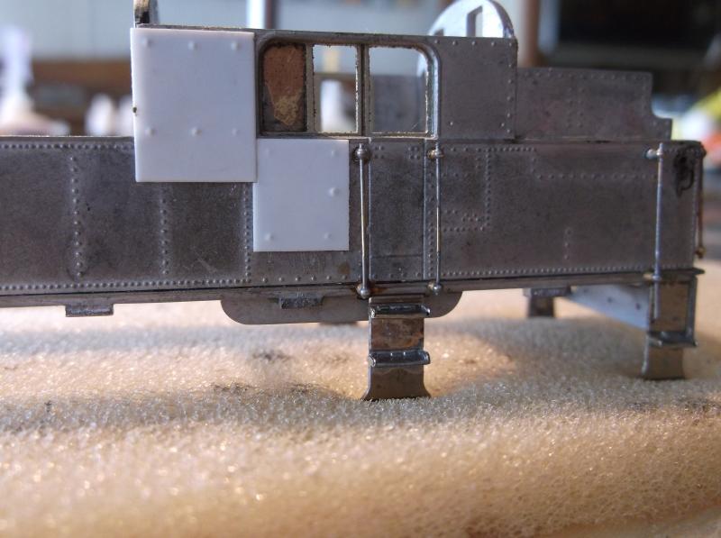

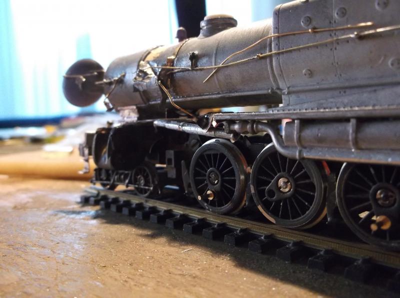

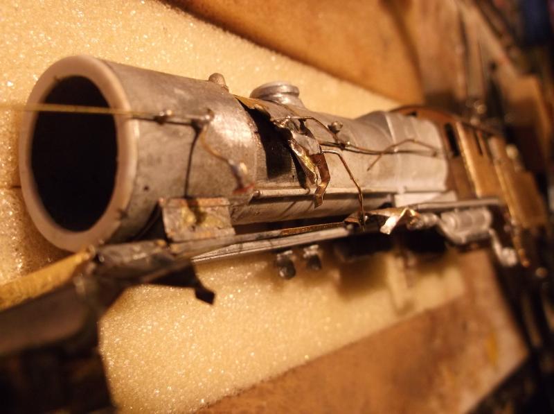

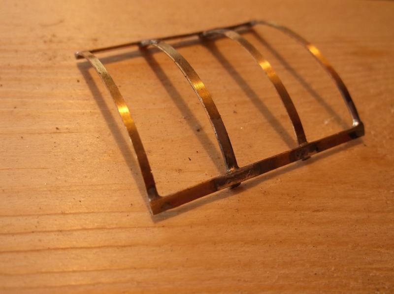

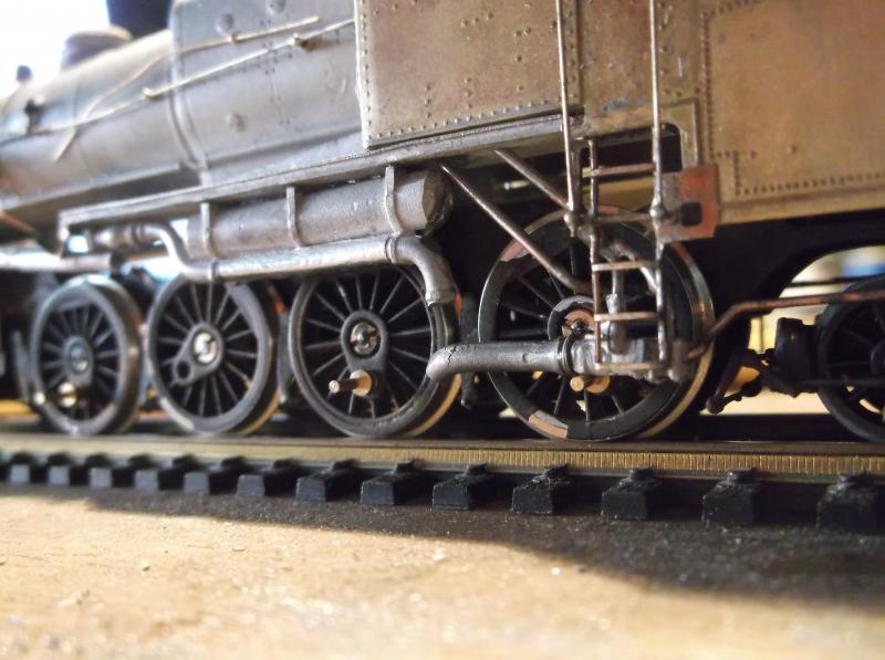

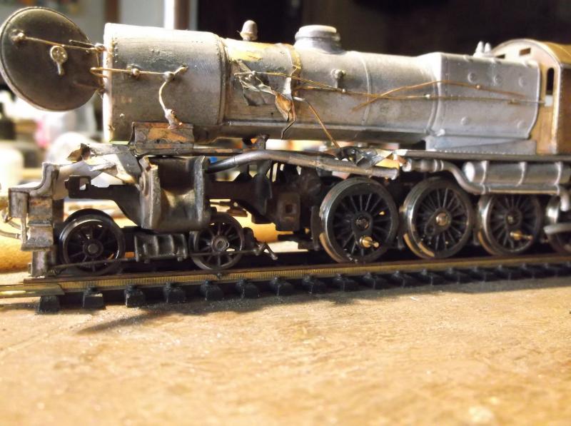

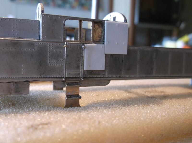

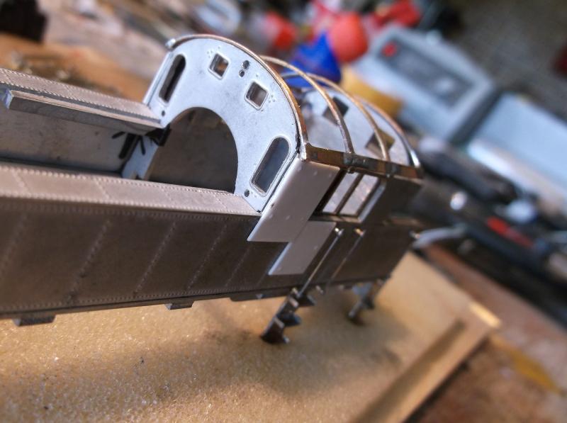

Zijn we weer. Ditmaal met een update van de pantsering van de 6000.
Na noeste arbeid met messing plaatjes, bleek het toch buitenproportioneel. Vooral de imitatie bouten werden te grog. Heb van Gert een setje gekregen en dat ziet er veel beter uit.
Maar eerst nog wat foto's van de 6300 zoals ze er nu bij staat.
Vervolgens de 6000. Nieuwe pantsering en een nieuw dak. Er moet een schade op komen en dan is het witmetaal echt te dik.
En dan de pantserplaten van dichtbij. Precies op maat.
We gaan weer verder met de bouw.
Robert Jan

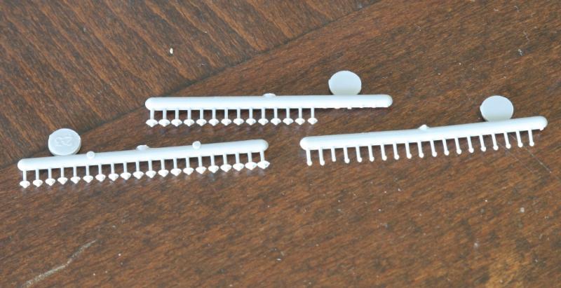

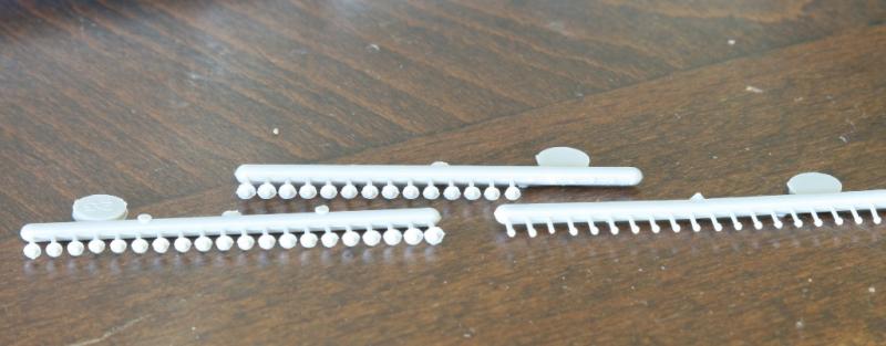

Robert-Jan heb je deze al eens gez\ien? Zijn schaal bouten en moeren in 1 op 87. Mogen eigenlijk niet missen op jou model.
SK
guest7823
Re: BNLS-Werkspoor - Camouflage en pantsering NS locomotieven
« Reactie #55 Gepost op: 13 July 2013, 13:49:30 »
Robert Jan,
Ik zou echt even kijken naar je klinknagel grootte bij de pantserplaten. De klinknagels op het model zijn waarschijnlijk al aan de grote kant. Die op de pantserplaten lijken (in ieder geval op jou foto's) nog groter
Romar
  • Berichten: 3837
    • Driehuizen in 1:87
« Reactie #56 Gepost op: 13 July 2013, 13:54:48 »
Misschien een idee om de panserplaten gewoon vlak te houden, en dan de klinknagels imiteren door een draadje?
Dus een vlak plaatje styreen waar je op de juiste plek een gaatje boord waar je vervolgens een draadje in steekt die ongeveer dezelfde diameter heeft als de klinknagels op het model?
Romar
Speedy
  • Berichten: 731
  • Trains Planes & Automobiles
« Reactie #57 Gepost op: 13 July 2013, 13:56:57 »
@Sobat; Interessant, maar waar te verkrijgen? Ik lees in de MSM wel eens over dergelijke setjes. Heb je een leverancier, adres?
@Paul; Ten opzichte van de messing plaat is dit zoveel beter, maar ik ga nog eens goed kijken naar de foto's van het voorbeeld. Dit is styreen, dus er is nog van alles mee te doen.
Robert Jan
guest7823
« Reactie #58 Gepost op: 13 July 2013, 14:02:12 »
Mee eens. Bevestiging pantserplaten staat niet in verhouding tot overige klinknagels, die waarschijnlijk eigenlijk ook al te groot zijn. De nagelkoppen van klinknagels voor de waterbakken halen de 24 mm niet (eerder orde van grote 16 mm). Dan kom je in h0 op een kop van 0,3 mm (16 mm zou op 0,2 uitkomen)
Even maar mezelf citeren  :-[.
Als je wilt kan ik volgende week wel even nagelmeten bij de SHM?
Speedy
  • Berichten: 731
« Reactie #59 Gepost op: 13 July 2013, 14:03:22 »
Ik heb even gekeken naar de foto welke ergens boven aan staat. Daar is volgens mij te zien dat het geen klinknagels zijn maar grote bouten. Ze ogen in ieder geval wel iets groter.
@Romar'; dat is inderdaad een optie die ik achter de hand kan houden. Eerst eens kijken wat Sobat zijn spul eventueel kan opleveren.
