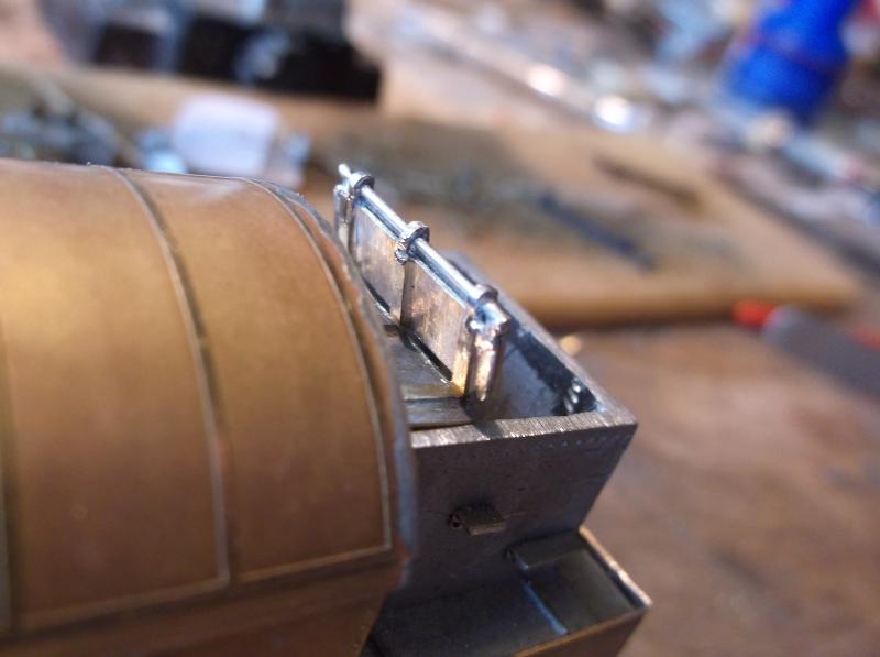

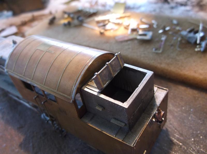

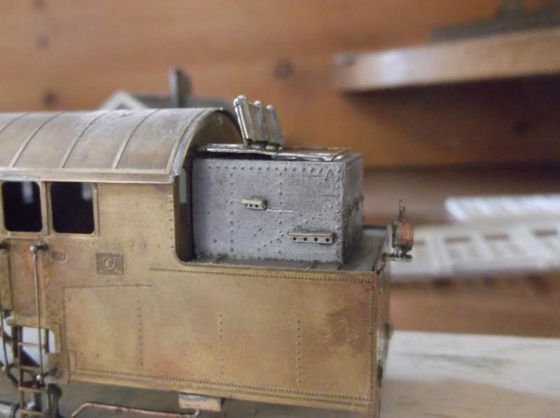

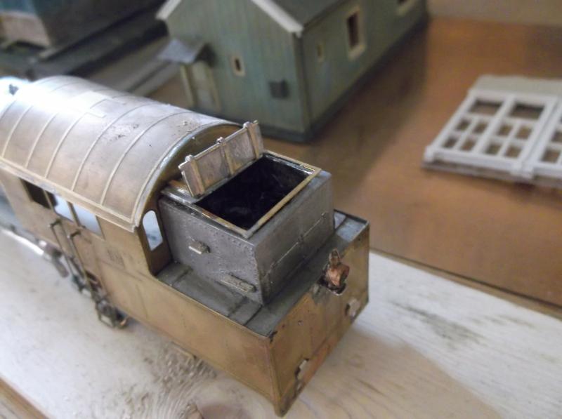

Vandaag dus blijven steken bij de kolenbunker achter op de 6300.
Uit restmateriaal en wat knipwerk is dit het aanzicht van de geopende bunker.
Nog zonder strip over de rand.
Lamp op de achterzijde zit er ook op.
Nu met strip voor de rand.
Alles ligt nog los en moet wat bijgewerkt worden.
Morgen rustdag in de Tour. Kan er weer gewerkt worden.
Tot laters.

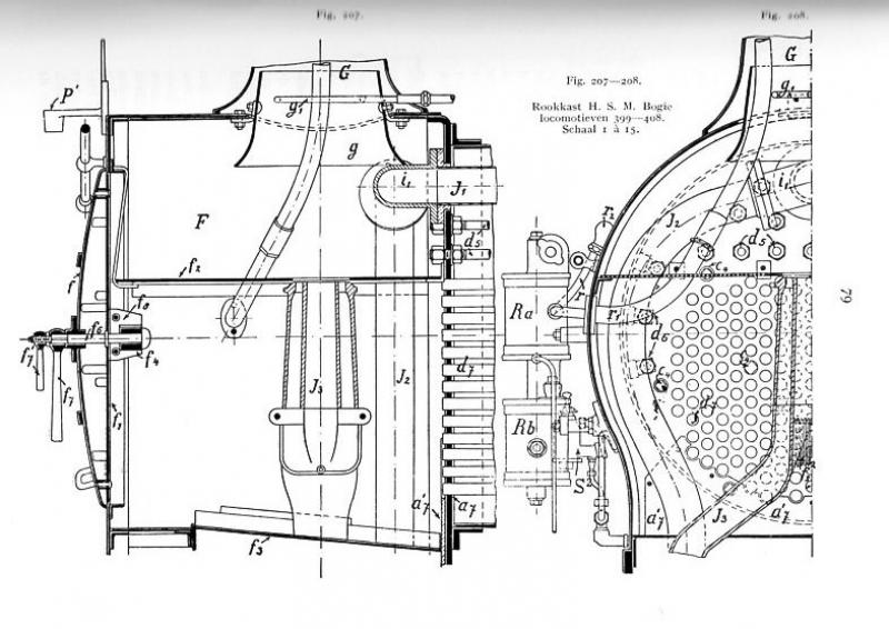

15 July 2013, 18:29:12 »

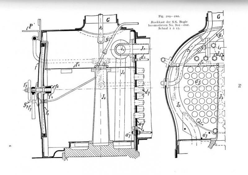

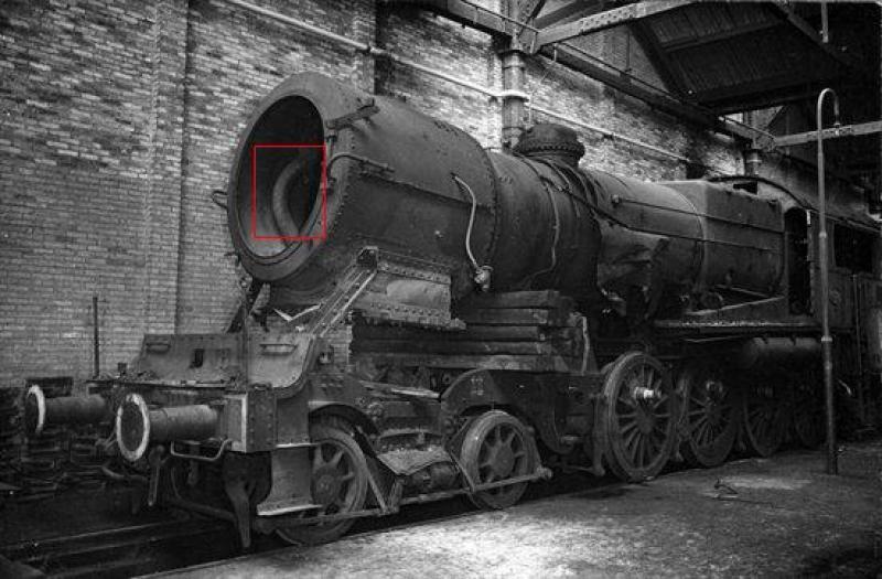

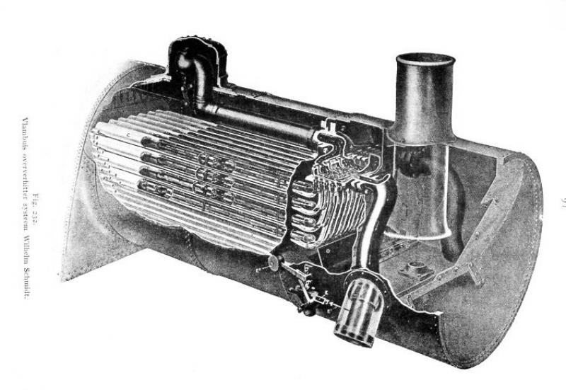

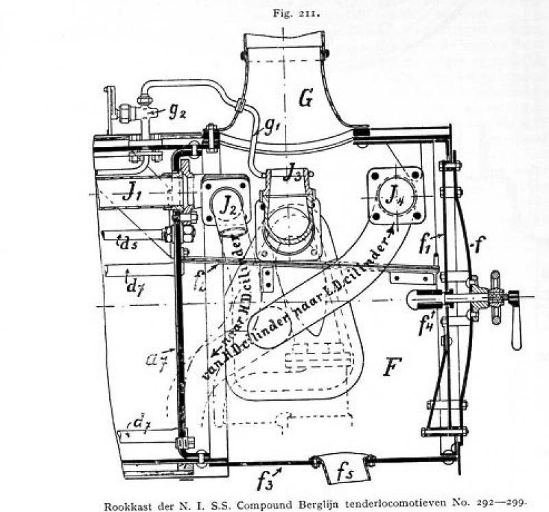

Hallo allemaal,
Even een paar vragen voor de stoomexperts.
Eerst een foto...
In het kader staat een pijp in de ketel. Wat is dit voor een pijp?
Zitten er twee in aan weerszijde van de wand?
Waar sluit dit op aan?
Ik ga de binnenkant van de ketel, dus de vlampijpen, proberen te maken. Hoe diep zitten deze vanaf de voorkant van de ketel?
Vervolgens zie ik dan een vonkenvanger zitten (dit aan de hand van een foto van 3700). Ik zie een soort van rooster op een derde van de onderzijde. Zit dat in elke loc op dezelfde plaats?
Robert Jan
Pauze
Berichten: 11810
Re: BNLS-Werkspoor - Camouflage en pantsering NS locomotieven
Reactie #67 Gepost op:
15 July 2013, 18:48:57 »
http://www.hetutrechtsarchief.nl/collectie/beeldmateriaal/fotografische_documenten/1930-1940/151493
Eelco

@Eelco; PERFECT.
Het is me weer iets duidelijker.
Robert Jan

@Sobat;
Vragen zijn nu wel beantwoord, kunnen we weer verder met bouwen.
Zie wel dat de vlampijpen niet haalbaar zijn in mijn geval.
Maar met zo'n inkijk in de ketel zijn de pijpen en de schoorsteen voldoende.
Dank allemaal.

Vlampijpen kunnen niet?
Waar een wil is, is een weg. Maar zie je er veel van? nee. Meer de lol van het maken.
In mijn blog heb ik er wat over: zie de berichten 19-25 januari 2013.
http://spoor0.blogspot.nl/search/label/241P?updated-max=2013-02-18T22:52:00Z&max-results=20&start=20&by-date=false
Laatst bewerkt op: 15 July 2013, 21:19:09 door FritsT
guest7823
Reactie #74 Gepost op:
15 July 2013, 21:31:49 »
Citaat van: Sobat Kras op 15 July 2013, 19:09:44
Hou het maar bij deze, de rest valt onder de categorie "ouwe meuk" indien je het hebt over een 3700/6000/6300
FYI dat "gedoe"links onder de rookkast kan je vergeten: is een mechanisme voor de demperkast en dat hebben enkel de vroege oververhitterloks gehad. Bleek allemaal niet nodig te zijn
Vlampijpen lopen tot de overgang ketel / rookkast:
Citaat van: Speedy op 15 July 2013, 18:29:12
De voorste "ring" is dus de rookkast, de volgende "ring" is dus de ketel.
En ehhhhh ALS je de pijpen wilt gaan maken .......... moet je ook nog eens onderscheid gaan maken tussen de vlampijpen en de vlambuizen. Plus dat je de vraag krijgt wat je van de oververhitter wilt laten zien. Mijn advies: bovenin tegen de pijpenplaat een blokje wat de verzamelkast van de oververhitter weergeeft en lekker alles zwart van binnen schilderen, dat was het in werkelijkheid ook. Als ik bij de LTM 26 's na einde dienst met de loodsdeuren dicht (indien de wind in de deuren staat) de rookkast leeghaal dan zie ik ook ongeveer "niks" en is het meer een "gevoelskwestie" (en "morgen maken ze hem toch weer vies
"). Kortom gewoon zwart geeft de werkelijkheid goed weer.
Vonkenvanger kan je zo te zien vergeten. Die hebben ze er zo te zien uitgehaald
