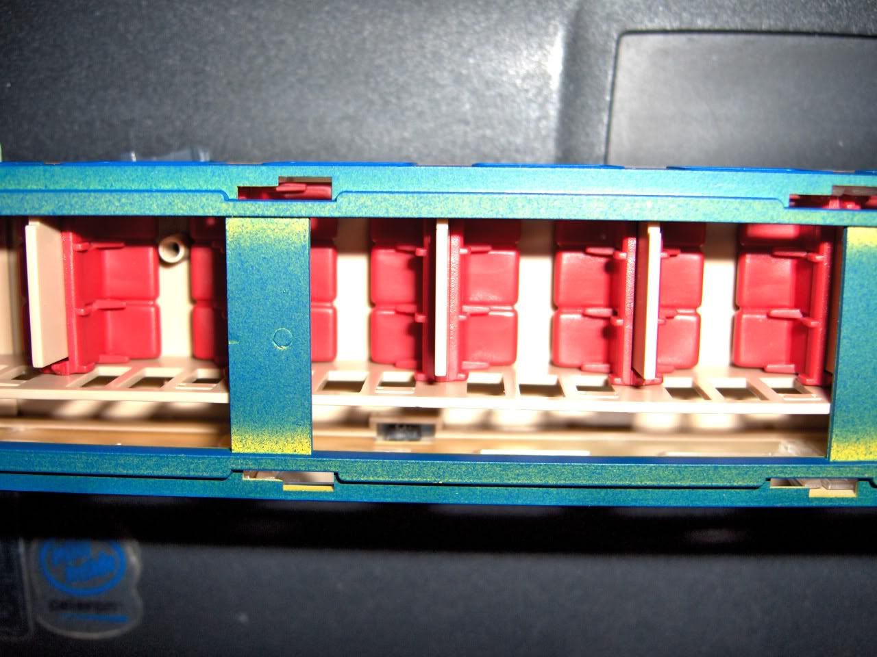

Tot slot. Ik heb het eerste klas rijtuig nu geopend. Maar als het dak er af is, stuit ik op een ander probleempje. Boven de coupés is een blauwe strip aangebracht waarop de binnenverlichting kan worden gemonteerd. Helaas is het mij na enig voorzichtig trek- en duwwerk niet gelukt om dat ding er af te krijgen. Nu kan ik dus niet zo gemakkelijk bij sommige coupés komen. Is dat ding er überhaupt af te krijgen? Of zit die er echt aan de kast vastgelijmd? Ik kan het me niet voorstellen dat deze mee is gegoten met de kap, aangezien er interieur onder zit.

Re: BNLS-Werkspoor - Roco ICK vraag
12 July 2007, 23:17:27 »
@NS1100
De kap met ramen en de blauwe rand zit aan elkaar vast. Ik heb wel een aantal nokjes aan de zijkant ontdekt die volgens mij de bodemplaat vastklikken aan de bovenkap. (zie foto rechts van de blauwe strip in het gangpad bij de buitenwand)
Als je deze voorzichtig een klein stukje naarbinnenbuigt kan je de kap los halen. Dit kan met een horlogeschroevendraaier. Niet te veel kracht zetten anders breken ze misschien af. De nokjes aan de kant van de coupés zijn helaas niet zichtbaar, maar als je ze aan één kan los hebt kan je hem schuin eraf halen zie de onderstaande foto de ICK uit elkaar.
Zo kan je makkelijk bij de coupés en ook bij de ramen indien je van plan bent een raam dat wit is, blank te maken.
Is in de echte (1:1) 1e klas ICK deze ruimte achter het witte raam gevuld met stoelen of iets anders? Zo ja, is dit een enkele rij stoelen of aan beide kanten of iet heel anders?
