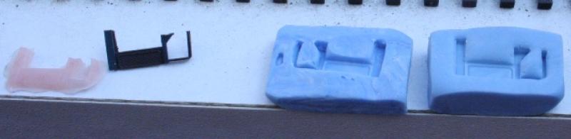

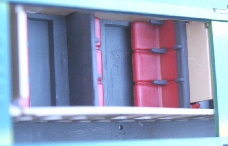

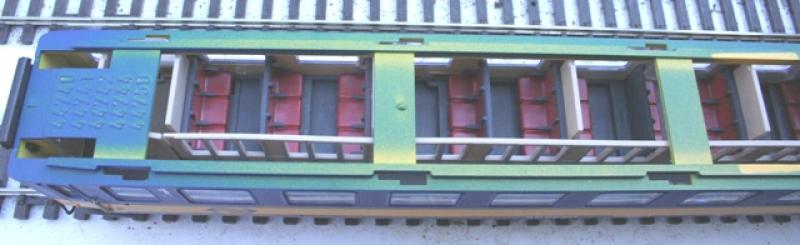

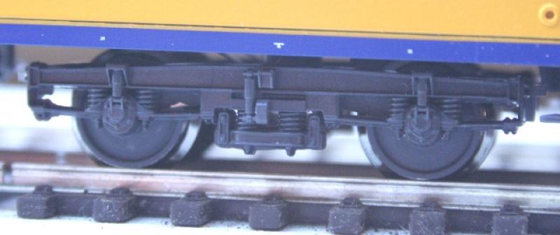

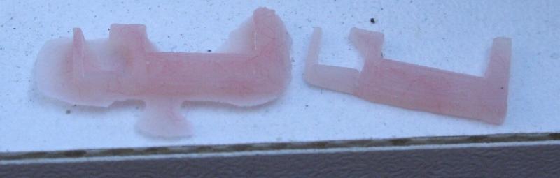

Nou ik ben dan eindelijk begonnen met het aanpassen van mijn ICK's van Roco.
Ik heb als eerste de 1e klas bak gepakt.
Als eerste heb ik de WC eruit gehaald daar waar die niet hoort. Alleen nog even juiste ramen zien te scoren.
Ten tweede heb ik de wanden van de coupés er om en om uit gehaald. En vervolgens de banken er op de juiste manier in gezet.
Ook heb ik de banken van de juiste kleuren voorzien op de hoofdsteunen en armsteunen. De vloer heb ik ook grijs gemaakt.
De draaistellen heb ik ontdaan van de remschijven. Dit was eenvoudig te doen. Het is namelijk een appart plaatje die er los in is geklikt.
De wielen heb ik op de kopse kanten even grijs gemaakt zoals in het echt bij de aflevering van de wagens.
Nu moet ik alleen nog een malletje maken voor de magneetremmen die er dan weer onder horen.
En om het rijtuig helemaal af te maken ben ik ook begonnen met het dupliceren van de juiste trappen voor onder de deuren.
Dit zijn dan al twee duplicaten. Nog in het roze kunsthars maar dat zal snel veranderen.
Manuel

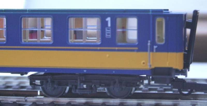

@ Manuel,
Dat ziet er erg mooi uit.
Het raampje van de wc heb je in zijn geheel eruit gehaald. Lukte het niet om de witte verf eraf te krabben of te schuren?
Zie het al het schotje dat de wc voorsteld eruit gebroken
Roelof

Dat wiite is verf wat erop is gespoten. Dat krijg je er nooit meer mooi vanaf. Ik wil er gewoon mooie nieuwe ruitjes in hebben.
Manuel
