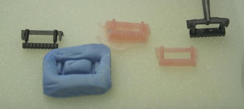

Ik heb van de week ook de eerste magneet remmen na gegoten.
Van links naar rechts:
1. Het orgineel uit het draaistel van Roco.
2. De mal.
3. Het afgietsel zo uit de mal.
4. Het afgietsel afgewerkt.
5 Het afgietsel geschilderd in Revell nummer 78.
Nu nog even onder de bak lijmen en klaar is kees.
Manuel

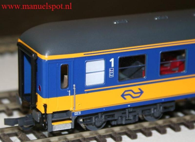

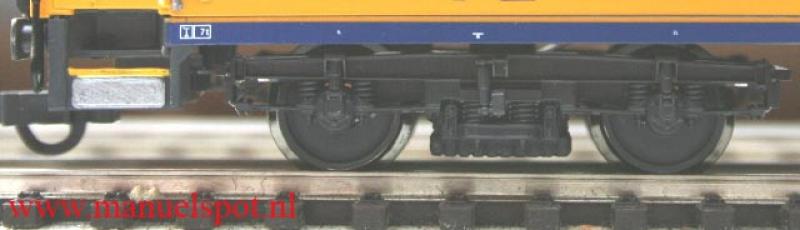

Zo ben er dan eindelijk aan toe gekomen de eerste trap en de eerste remschijven er onder te zetten. Het resultaat mag er volgens mij wel zijn.
Op de eerste foto is te zien hoe de nieuwe trap is gemonteerd. Ik heb de onderste treeplaat zilver gemaakt en de tree erboven geel. Zo is dit ook in het echt. Je kunt als je wilt nog een vierkant hoeje naast de trap zetten, mischien dat ik dit nog doe maar het is wel heel kwetsbaar.
Op deze tweede foto is goed de aangebrachte magneet rem te zien. Het doet wel wat met het draaistel. Ik heb ook de voorzijde van de wielen grijs geschilderd. Dit had ik ook bij mijn Fleischmann ICK's gedaan en dat stond wel mooi. En dat is ook in het echt.
Meer zal later deze afvond op mijn site te zien zijn.

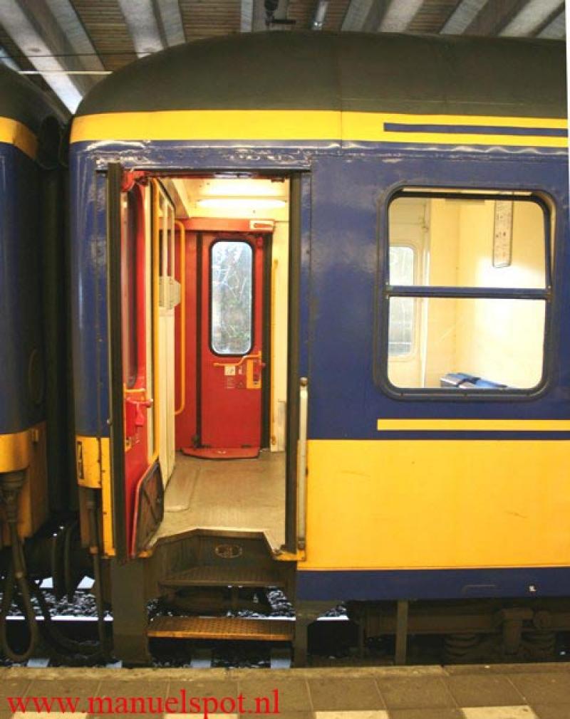

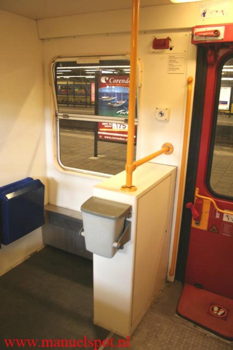

Aan één zijde is inderdaad de WC verdewenen.
Op de foto's hieronder is goed het grote balkon te zien.
Aan deze kant zat de wc.
Hier is goed te zien dat er nog een klein stukje van de wand staat. Verder zijn hier drie klapzittingen gekomen.
