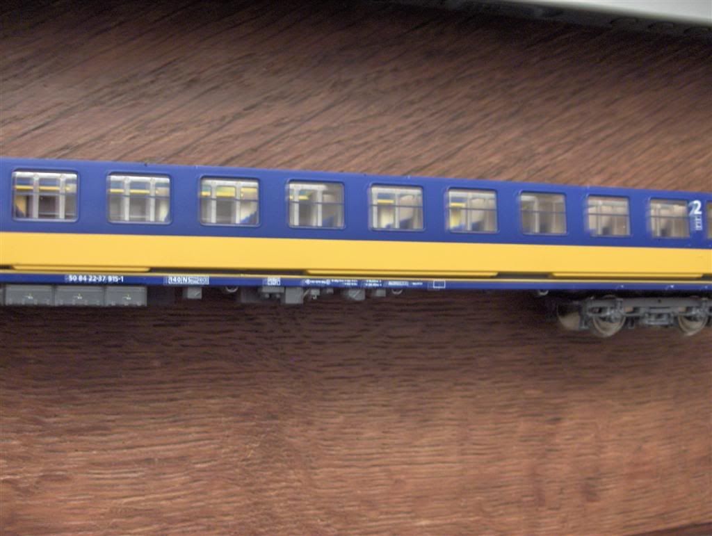

Ik ben foto's wezen maken van de ick in Den Haag en inderdaad op het dak zitten ribbels.
Ik krijg nog steeds de bak niet verder, misschien omdat ik met de 2e klas bezig ben en ik niets kapot wil maken. Ik kan namelijk geen nokjes van de wand of inerieurontdekken. Zo ver ben ik
Als ik namelijk de bak los heb dan kan ik het glas goed bekijken hoe ik dat ga maken voor het toilet raam.
Gr. Gerco

Er zijn volgens mij ook ICK rijtuigen zonder ribbels.
groetjes edwin
  • Berichten: 1615
    • sleutelspoor
Re: BNLS-Werkspoor - Roco ICK vraag
« Reactie #83 Gepost op: 28 August 2007, 20:35:12 »
Wat je wel ziet is dat de ribbels vervagen.
Gr. Gerco
Ik heb even mijn ICK foto's bekeken en op geen van de foto's (3 stuks) kan ik ook maar een spoor van ribbels ontdekken. Er staat me wel iets van bij dat dat verschil me ooit al is opgevallen maar dat weet ik niet zeker.
PS: De Minitrix rijtuigen hebben ook geen ribbels.

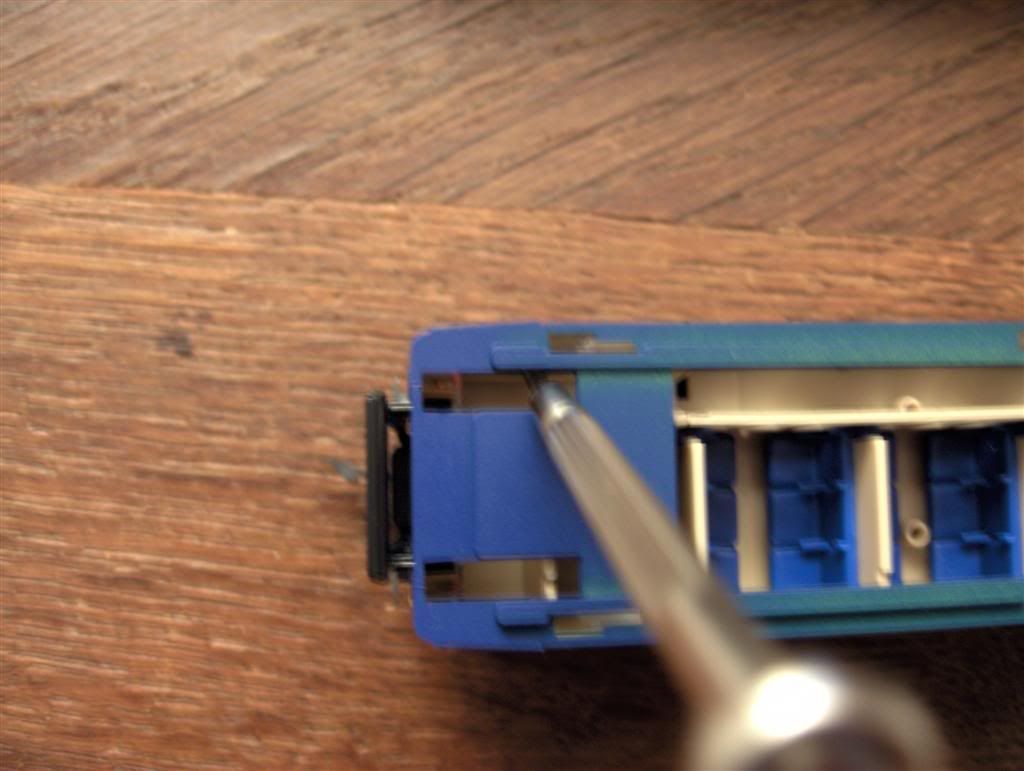

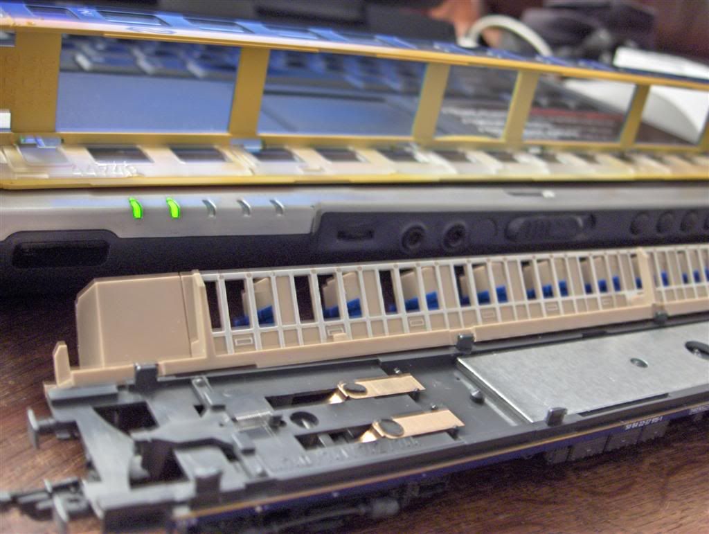

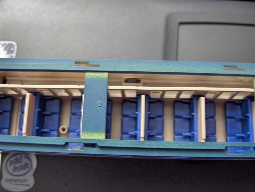

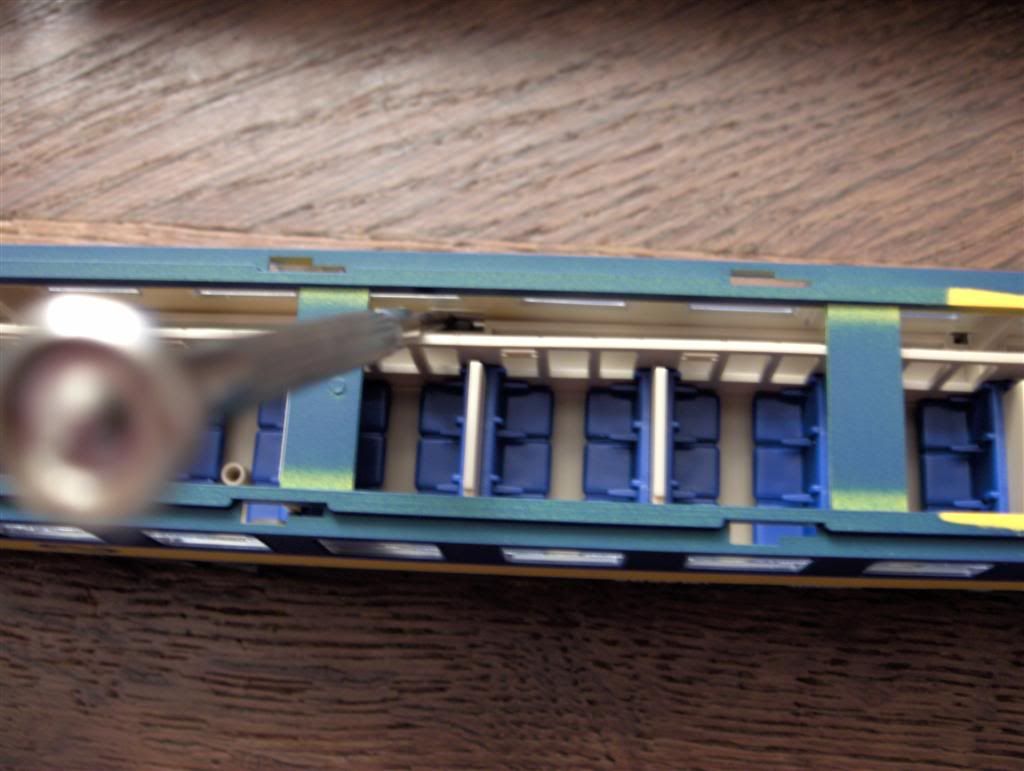

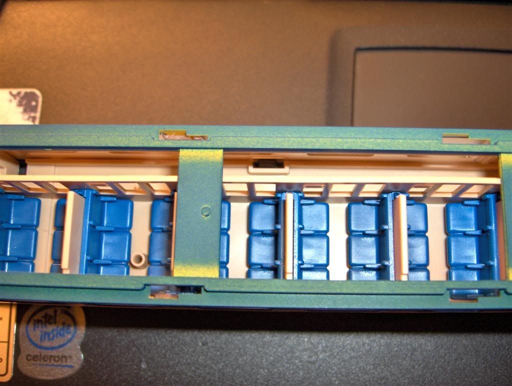

@ Gerco en de anderen hierbij de volgorde van openen en loskrijgen van de bak van het onderstel. De bak is op dezelfde manier te openen als bij de 1e klas ICK.
1- Verwijder het dak (geen foto, want is vrij makkelijk te verwijderen door deze naar links of rechts te schuiven al gelang je het rijtuig voor je hebt staan.)
2- Ga op zoek naar het nokje. Deze bevinden zich in het gangpad naast de coupés. (is het zwart rechthoekje naast de verstevigingsbalk die blauw en geel aan de uiteinden)
3- Gebruik bijv. een horlogeschroevendraaier om de buitenwand op te wippen zodat deze naast het nokje komt. Hierbij zet je het blad van de schroevendraaier tussen nok en wand. Gebruik niet te veel kracht en hij zal niet breken. Doe dit op vier punten. TIP makkelijkst eerst het tweede nokje te lichten vanaf de kop zijn kant
4- Het tweede nokje lichten aan de kop z'n kant. (doe dit voor alle vier de nokjes. De vijfde is heel slecht te bereiken zit net onder een versteveging, maar gaat mee als alle andere vier nokjes zijn gelicht. (of eigenlijk de wand lichten)
5- De bak komt dan aan één kant los van het onderstel. Dit is een heel kleine naad. Wees voorzichtig dat deze niet weer in de nokjes terugvalt.
6- Voorzichtig de bak aan de kant ,waar de nokjes zijn gelicht, openduwen/trekken. De nokjes aan de andere kant komen dan ook los.
7- De bak komt nu goed los van het onderstel en je kan nu het interieur eruithalen en bij de ramen komen.
Bij het er weer op klikken erom denken dat de wanden goed aansluiten en niet buiten het onderstel steken.
Hopelijk kan je er wat mee en kom je zo verder.  8)
Gegroet,
Roelof
