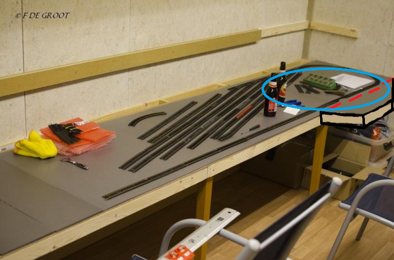

Dus dit kan niet?

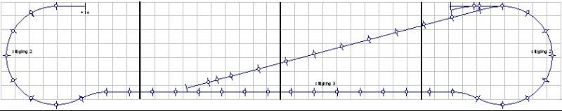

Floris,
Een andere gedachte: GEEN spiraal. Ik heb even een ontwerpje zitten te maken met WinRail. Zonder spriraal kan je op ongeveer 14cm hoogte verschil komen. In de bochten 2% en in het rechte gedeelte 3% stijging. Als je de bovenbouw afneembaar maakt, dan kun je toch altijd bij je schaduwstation. ’t Is maar een gedachte kronkel. Want, net als de andere meute, met een straal R2 wordt het problematisch verwacht ik. Als de trekkracht niet toereikend zou zijn, ik verwacht dat niet, dan moet er maar een “schiebe lok” ingezet worden. Ook weer een leuk speel element! Voorwat betreft de BR95: Lekker in het BW zetten en hem zo nu en dan voor rangeerwerk inzetten, anders de verkoop in.
Succes en beterschap,
Marius.
De gedachte kronkel:
Marius

Even uit het hoofd genomen,zit er niet veel meer in dan een cm of 6 tot 8.
Wat ik daar op de aangepaste foto zie ,zou gok ik gaan om een cm of 15-20 ?
Die aangepaste foto is natuurlijk maar een grove schets.  Normaal bij 35,7 heb je ongeveer 77 cm nodig voor een halve ronde. Bij 41,5 dus ongeveer 88/89 cm. Scheelt dus 11 of 12 cm. Het is aan jou of dat zal passen ja of nee. Ik zou (maar dat heb ik inmiddels wel duidelijk gemaakt) niet gaan beknibbelen op een paar centimeter.
En oh, leg aan het begin van een boog geen railstuk neer met een krappere boogstraal. Daar komen geheid problemen van. Normaal gesproken moet je een boog zo geleidelijk mogelijk beginnen. En tussen wissel en begin boog zou ik minimaal 1 rechte rail neerleggen, maar als dat niet gaat dan is dat maar zo.

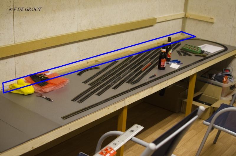

Hoezo?
Wat zit er in de weg dan? Als je grondplaat de spoorlijn volgt, moet je toch makkelijk 15 of 20cm er bij aan kunnen breien?
Langs de rand hoeft dat trouwens niet, daar ligt toch geen spoor. Het gaat enkel om het stuk grondplaat waar wel spoor ligt.
Dus nog ff de foto aangepast:
Blauw is de keerlus (hier een hele cirkel)
De grondplaat volgt de vorm van de cirkel. Dus langs de wand blijven de afmetingen zoals ze waren (rode stippellijn).
De grondplaat vertoont enkel een uitstulping ter hoogte van de keerlus (zwarte strepen).
Als je dit handig plant, kan de deur nog makkelijk open. (ik neem aan dat er rechts, net buiten beeld een deur zit?)
En zo kun je best 41,5cm boogstraal halen.
Tenminste, dat denk ik ;)

Hoi Arie,
Zoals het er nu uitziet zal er wel een bouw mouw aan te passen zijn,dus op een stukje boog slopen na,slopen we verder nog even niks  ;)
Hoi Hendrik Jan,
Ik dacht al dat je m niet helemaal snapte.
(of ik snap m nog steeds niet  ::) )
Dat stuk wat je daar ziet op je wederom aangepaste foto,daar komt in het geheel die spiraal niet  :o
Daar moet met een reepje multiplex en een klosje hout ,dan de bocht met 357,5mm rails worden geplaatst.
Zodat er vanuit het schaduwstation naar boven kan worden gereden via de nog te maken spiraal links)
Daar rechts liep in de huidige bocht de 95er met de 2 andere locs er uit,dat probleem is met voorgestelde rails en de in de verkoop staande 95er nu dus opgelost  :P
De rail spiraal komt links net buitenbeeld als mijn voorgestelde bogen tenminste kunnen worden gebruikt ;D
Daar heb ik in de lengte (van links naar rechts) dus zeg maar een meter ruimte,en in de breedte kan ik daar misschien ook wel aankomen.
Wat je hebt omcirkelt is op het baanplan van het schaduw station hier rood gemaakt:
de spiraal komt dus links te liggen waar je die 2 sporen ziet lopen,dat moet even de spiraal voorstellen zeg maar  ;)
Daar moet dat spiraal ding dus worden gebouwd  ;D

Maar rechts op de foto in de blauwe cirkel die Hendrik Jan tekende moet toch de bocht (keerlus) komen die jij in je sporenplan met de rode rechthoek aanduidt? Dat heb ik (en volgens mij Hendrik Jan ook) zo begrepen tenminste. Of wil je nog steeds vasthouden aan je -onzalige- plan om daar toch 35,7cm bochten te gebruiken waardoor je de 9er moet verkopen?

Waarvoor is de opengelaten ruimte bedoeld tussen de achterwand en de tafel? kun je die niet voor een deel gebruiken om de boogstralen van keerlus en spiraal op 415mm te krijgen?
Nog een punt ter overpeinzing:
Je bent nog steeds van plan om de railspiraal tweesporig te maken. Dat is waarschijnlijk niet nodig, doordat de treinen niet rond kunnen rijden en je waarschijnlijk bijna altijd met één trein tegelijk zal gaan rijden. Als je toch met twee treinen tegelijk rijdt, ben je genoodzaakt beide treinen in de gaten te houden. Je kijkt naar de ene trein in het schaduwstation om hem op tijd te laten stoppen, terwijl een andere in het station probeert een stootblok te rammen. Als je ooit van plan bent de baan te automatiseren, heeft een dubbelsporige spiraal meer zin.

Boogstraal: Afstand vanaf het middelpunt van de cirkel
Diameter: Afstand van de ene kant van de cirkel naar de andere kant van de cirkel.\
Voor een enigszins betrouwbaar bedrijf in h0 heb je vaak minimaal een straal nodig van 41,5 cm (afstand middelpunt naar hart spoor). Dat is een diameter van 83 cm, en dan komt daar nog een volle breedte van je spoor bij voor de buitenrand (ongeveer 4cm?), samen dus 87 cm.
Reken voor het gemak 90 cm dat je tafel diep moet zijn om 180 graden te draaien.
Tjalling
Je vergeet in deze berekening dat de diameter hart op hart is en er dus aan beide kanten nog min 15mm spoor zit ook. Die 90 is dus echt zeer minimaal. Ga maar uit van een meter en je hebt zeker voldoende ruimte voor die R420 bocht  ;)
Al lees ik volgens mij daarna dat er sowieso weer fris gestart mag worden...

Hoi Bas,
In die opengelaten ruimte komen (nog meer) kabels te lopen van de bovenbouw naar onder toe voor stroomvoorziening,kabels die seinen,en de servo's(van conrad) voor de wissels aansturen en in de toekomst verlichting aansturen en weet ik wat ik me nog meer op de hals ga halen  ;)
(het lijkt breed,maar je moet er met je handen toch ook enigzins bij kunnen als je draad wil doortrekken of problemen wil oplossen daar  ;) )
Ik heb ook is zitten kijken wat ik hier zonder pc in de gaten kan houden als het gaat om treinverkeer tussen het schaduw station en het echt zichtbare bovenbouw geheel,en dat zou inderdaad gaan om 1 trein die over die spiraal heen dendert als ik het realistisch wil houden.
Van geheel automatisch rijden hou ik toch niet dus je hebt gelijk als je zegt is een enkelsporige spiraal niet het beste.
Net uit het zicht de sporen boven laten overlopen in 1 spoor en dat andersom in het schaduwstation om de sporen weer uit te breiden naar 2, zou een beste keus kunnen zijn  (y)
Hoi Sebas,
zoals je nu kunt lezen zal het dus waarschijnlijk een enkelsporige spiraal worden,met R415.
Dat zou genoeg moeten wezen voor alles,als je wat speling meeneemt in de oppervlakte voor de sporen en de draadeinden.
(toch ?)

Rest me nog even wat te vragen aan de hand van wat Bas voorstelde over een enkelsporige spiraal te maken i.p.v. een 2 sporige.
Als ik in het schaduw station de 2 sporen nou met een wissel laat verlopen naar 1 spoor voor de spiraal begint.
En ik sluit boven de spiraal aan,aan de bestaande bovenbouw,heb ik dan geen 2 keerlussen ?
Hier hoor ik graag wat meer over.

nee geen 2 keerlussen, zolang je dat stukje helemaal rechts en het lange rechte stuk vooraan als keerlus behandeld
immers: je hebt een kruis bovenop die je beide sporen al aan elkaar linkt ;) dus verderop uitkomen op een wissel maakt niet uit..
mooi dat die bocht goed is ;D
