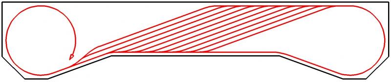

Voor de duidelijkheid even het 1 en ander ingetekend op de huidige versie,met in het rood de nog op te meten ruimte voor de bocht van 6024 rails(past dat ?)
En gelijk de optie ingetekend voor dat overloopwissel/engels wissel om te zorgen dat de BR 95 bij de opstlsporen kan komen
Een halve boogmaken die ongeveer 87cm groot is,is daar in elk geval niet echt een optie,dat zou voor de spiraal waarschijnlijk wel mogelijk zijn.
Er is nog een andere mogelijkheid die ik net even in elkaar heb lopen flanzen in anyrail,daarbij krijg ik ook nog meer opstelsporen.
Die dan te gebruiken zijn voor de 95er en wat rijdend materieel wat ik niet op het spoor kan krijgen
Ik hoor graag op en aanmerkingen hierover.
Alle tips en hints zijn welkom
(ik ga maar weer is een pijnstiller in nemen en zien wat jullie van bovenstaande vinden
Cambalou
Berichten: 489
Re: Bad Harzwald, de bouw.
Reactie #704 Gepost op:
04 February 2014, 17:00:13 »
Ik lees de woorden spiraal en 357mm in één zin. Als je met spiraal bedoelt een klimspiraal moet ik je dat toch echt afraden.
