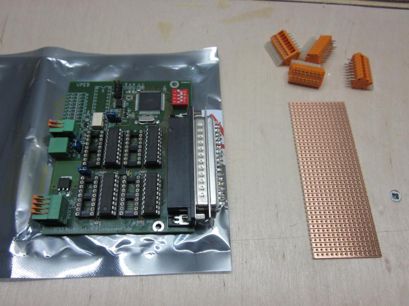

Afgelopen week wat uurtjes besteed aan het verder bedraden van de bestaande schaduwstations vanuit de nieuwe krachtcentrale. Alles werkt naar behoren en er kan weer een treintje rijden. ;D
En een tijdelijk plekje gecreëerd voor de treindienstleiding. Van hieruit kan ik gemakkelijk testen en servo's instellen straks.
Het eerste stukje baan wat in het zicht komt is getest waar het gaat om de juiste plek van de stopsectie voor de wisselstraat. De 1800 met fout rijtuig stopt keurig voor het rode sein de groene viltstift na 3x leren remmen in Koploper. :)
Voor de bovenbaan moet ik een 2e en 3e OC32 voor de servo's en seinen in gebruik nemen. Bij de 1e heb ik behoorlijk lopen pielen om draadjes te solderen aan de 37p connector. Dat nu maar anders aangepakt.
Op een stukje strokenprint met 39 baantjes heb ik 4 stuks 8p klemconnectoren gesoldeerd en deze met 32 draadjes verbonden met de OC32. Nu kan de print onder de baan en kan ik gemakkelijk de draadjes insteken zonder halsbrekende toeren met een hete soldeerbout. 'T is effe een uurtje werk maar ik heb er lol van.

Op een stukje strokenprint met 39 baantjes heb ik 4 stuks 8p klemconnectoren gesoldeerd en deze met 32 draadjes verbonden met de OC32... 'T is effe een uurtje werk maar ik heb er lol van.
Gelukkig heb je er lol aan gehad, want het is de heruitvinding van de DS32 :-)
http://www.vpeb.nl/oplossingen/accessoires/oc32/ds32/

Een mooie en nette oplossing heb je daar voor de OC32, begrijp nu dat daar ook een kant en klare oplossing voor is maar ik zag jouw foto eerder ;D
Sinds kort overweeg ik ook om de overstap te doen naar de OC32 dus jij laat hier al weer een fijne tip zien (y)

Piko A is een stuk goedkoper dan Tillig Elite. En de wissels hoef ik niet te polariseren en kan ik open rijden.
Gr, Ben.
