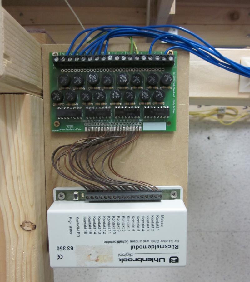

De afgelopen week weinig gedaan, althans niet aan m'n eigen baantje maar zoals zo vaak bij een ander. ;D Maar vandaag eens flink de kachel opgestookt op de treinenzolder en een paar uur geknutseld met draadjes en printen.
Het oude hoofdstroombord van m'n vorige baan wat nog tijdelijk in gebruik was ontmanteld.
Een nieuw bord wordt komende week afgemonteerd en krijgt een mooi plekje rechts tegen de onderkast uit het zicht.
Verder de OC32 die al in gebruik was verplaatst en opnieuw afgemonteerd. Hiermee worden 18 wissels waarvan 2 met polarisatie via een relais en 3 seinen aangestuurd.
En 2 LocoNet terugmelders met stroomdetectie printjes en een keerlusmodule aangesloten.
Gr, Ben.

En dan zeiden ze vroeger: Met digitaal heb je maar twee draadjes nodig ;)  (y) Ik zie een behoorlijke krachtstation. Hoeveel Ampère per kring? Je werkt netjes.
Groeten Ronald.

Dat is een "Huib Maaskant" voeding: ringkerntrafo van Amplimo van ik meen 250VA. Gesplitst naar 6 uitgangen. Beetje overkill, baan draait straks op 4 boosters van 2,5A.
Gr, Ben.
