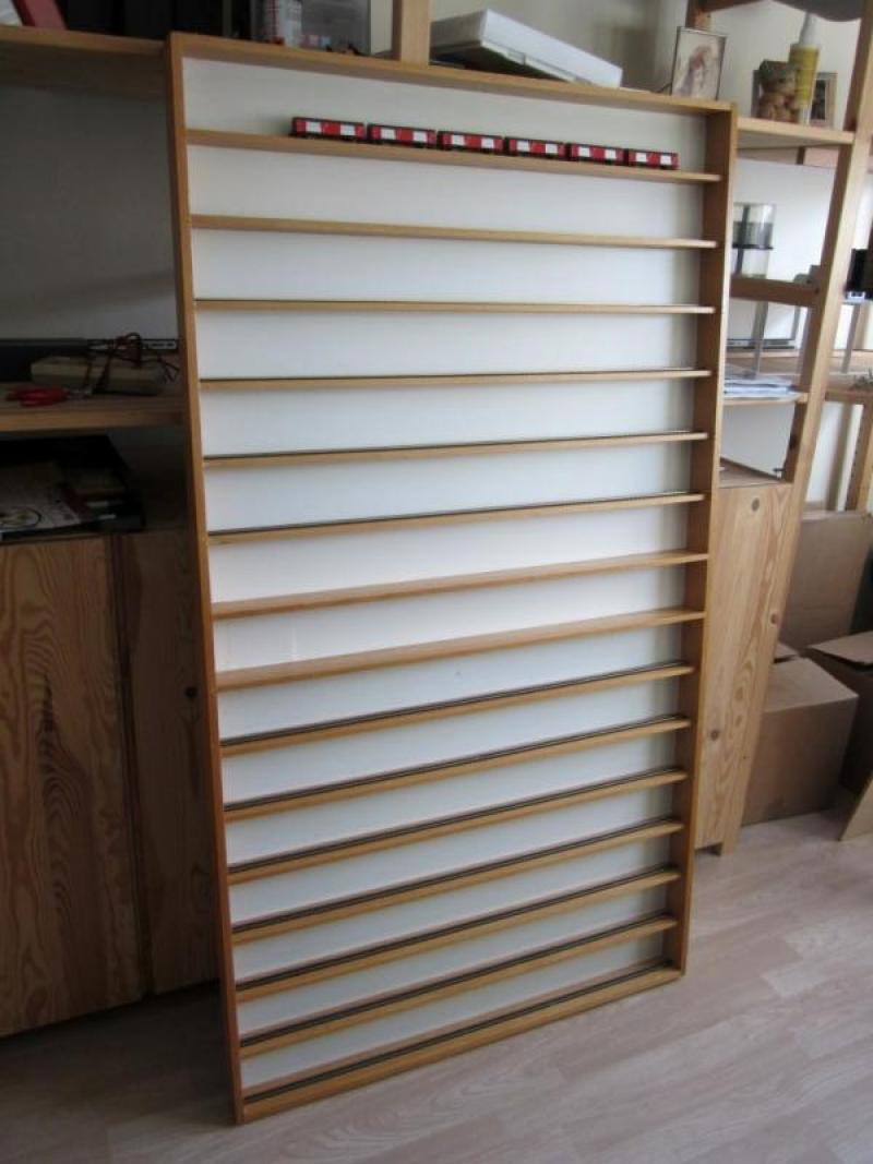

Hoi Ronald,
Zoals je op onderstaand plaatje kunt zien is het geen baan maar een kastje waarin ik de led-strips wil maken.
Tussen de latten zit ong. 9 cm en het kastje is ong. 80 cm breed. In totaal zijn het 15 schapjes en als ik die allemaal van een ledstrip voorzie, dan heb ik 12 meter strips er in zitten.
Ik vraag me af of ik dan niet de hele woonwijk hier aan het verlichten ben of dat de vliegtuigen van Eindhoven ons huis niet voor de verlichting van de landingsbaan gaan aanzien.  8)
Zou dit ook te doen zijn met de led-strips waar er maar 30 per meter opzitten en niet over de volledige breedte de strip plak?
Ik sta voor alle tips open, ik wil alleen voorkomen dat het een giga lichtbak gaat worden. Hij komt op mijn hobbykamer te hangen en daar heb ik al verlichting.
Groetjes en wederom alvast bedankt voor je (jullie) hulp.

Ha Bert,
Kijk dat maakt het een stuk duidelijker :) Je kan inderdaad met wat minder licht toe. En dan wat je al aangeeft niet over de gehele breedte. Eventueel met de dimmer kan je het lichtniveau aanpassen  (y) Dan heb je geen landingsbaan ;D Mocht het niet helemaal naar wens zijn kan je altijd nog een 5050 - 60 leds strip erin plakken ;)

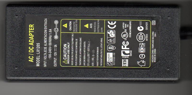

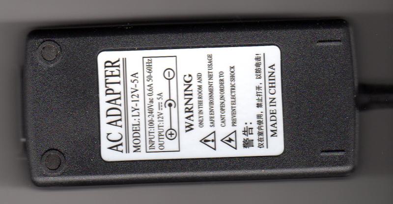

Sinds kort ook de ledstrips uit China in mijn bezit en boven mijn baan gemonteerd.
Prachtige verlichting, maarrrr de geleverde voedingen zijn ronduit bagger!!  >:(
De eerste voeding die ik aansloot bleek al te trippen bij 3 stripppen van 2m (3,6A).
De tweede aangesloten op de RGB strip leek goed te werken, maar wordt naar verloop van tijd zo wit verziekend heet dat gevreesd mag worden dat deze geen hoge leeftijd zal bereiken.  :'(
De derde voeding gaf al compleet de geest na twee keer inschakelen. Het ding open gewurmd en een zwaar geblakerde print aangetroffen, in de kliko dus.
Tja, als ik de voedingen ook zo zie zijn die ook 'illegaal': de een bezit niet eens een CE keur, de tweede heeft het zo te zien ook niet (nee echt, het CE keur past in een vierkant, en dat lijkt het logo niet te zijn)
Alleen al de knullige vertalingen op de eerste zijn reden genoeg om de voeding meteen aan de kant te leggen.
Dat je een geblakerde print treft zegt genoeg: er is geen adequate beveiliging ingebouwd tegen overbelasting en ik zou ook niet verbaasd zijn als het ding bij ontbranding een eerder brandversnellende werking heeft dan brandvertragend.
Er is al eerder voor gewaarschuwd: let enorm op met voedingen van ebay/china/dealextreme (voor zover het niet allemaal onder het kopje 'china' valt)
