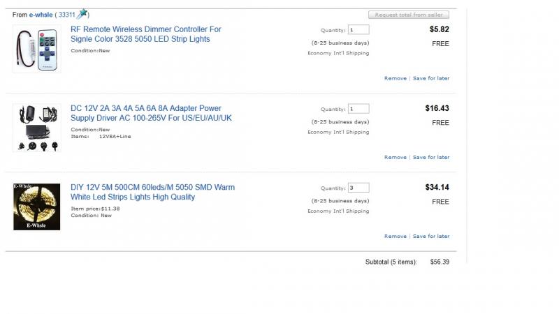

« Reactie #101 Gepost op: 29 December 2013, 22:12:14 »
Zo, nog even een laatste (hoop ik) vraagje over de LED-strips aan beide Ronalds.
Als ik onderstaande bestelling plaats heb ik dan alles wat ik nodig heb en heb ik dan ook het goede?
Of ik 2 of 3 rollen nodig heb, weet ik nog niet precies want dat moet ik nog even uitrekenen maar het gaat maar om het idee.
Is de adapter trouwens sterk genoeg om 3 rollen aan te kunnen?
Bert
Ronaldk
  • Berichten: 8850
Re: Tips voor baanverlichting: TL, LED of halogeen
« Reactie #102 Gepost op: 29 December 2013, 22:15:59 »
Hallo Bert,
De 8A versie van de adapter wel :)  Je hebt met die spullen genoeg om mooi te beginnen met led-verlichting. Denk eraan dat je zo om de 30 tot 40 cm boven je baan een ledstrip hangt. Dat geeft het mooiste licht. Dit is een beetje afhankelijk van de hoogte van de verlichting tot de baan. Zie ook mijn draadje.
Groet Ronald.
« Reactie #104 Gepost op: 29 December 2013, 22:32:49 »
@ Marc , Dan kom je dus 3x zo duur uit . ???
Wat ik je zou aanraden is om je bestelling te splitsen in 2 of 3 bestellingen , dit ivm douane enz.
Alles in 1 keer bestellen kan goed gaan , maar waarom het risico nemen .
je heb toch GEEN verzendkosten .
Verder zou ik voor elke led strip een aparte trafo nemen . (heb ik ook gedaan , ik heb 2 x WW , 1 x RGB en 3 trafo's van 6 Amp.)
Mocht er eens een de geest geven , dan zit je niet gelijk in het donker .
(nadeeltje is dat je dan wel aparte dimmers nodig hebt)
Hou wel rekening met 3 tot 4 weken levertijd (soms heb je het na 8 dagen al in de bus , maar soms blijft het 14 dagen bij de douane liggen)
