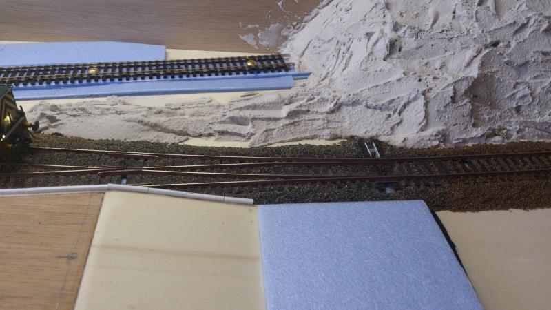

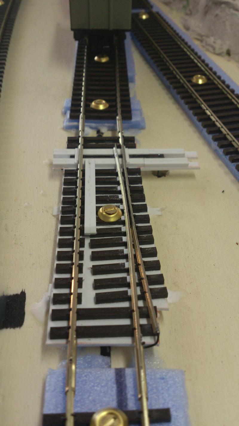

Vandaag de 2e module er bijgepakt, daar was nog het één en ander aan te verbouwen alvorens
de rails geschilderd, en daarna ingebed kan worden.

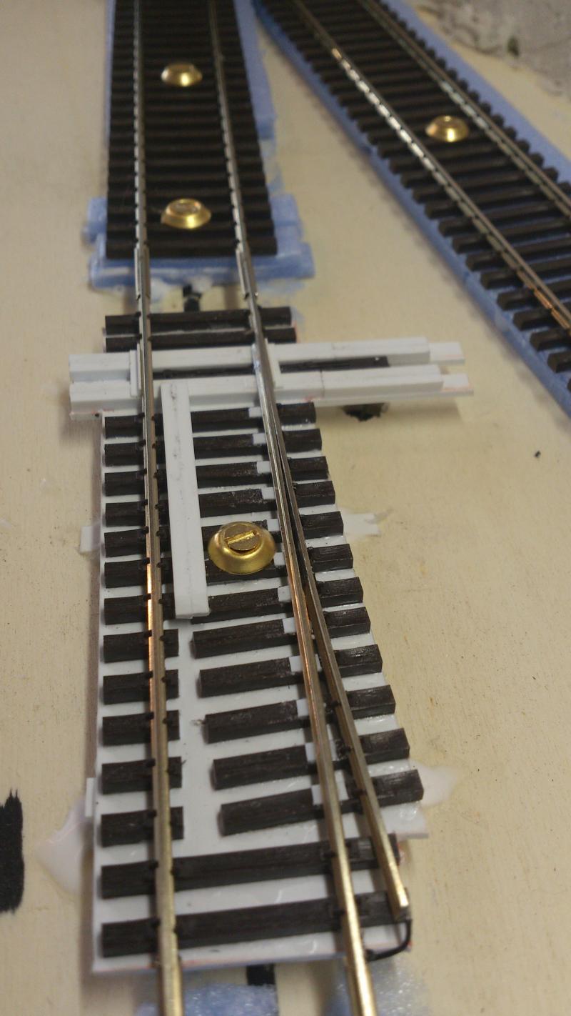

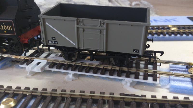

Als eerste: Een "Catch Point" gemaakt van scratch omdat deze niet standaard leverbaar is in het
Peco assortiment (Code 83, want bij de Code 75 zit ie er wel in)
Gesloten toestand, en dus te berijden.
En geopend, daar gaat geen wagen of loc langs zonder dat deze er naast ligt.
Zo dus, opgeduwd door de loc loopt het wagentje er zonder problemen uit  (y)
Ik ben tevreden, nu de afwerking nog zodat het er straks toonbaar uitziet.

Mooi die oplossing met de ledjes. Dat geeft een mooi effect. Zo'n "Catch-point" die werd / wordt gebruikt bij rangeerdelen die niet zomaar de hoofdbaan op mogen?

Een Catch Point wordt gebruikt om te voorkomen dat alles wat daar achter opgesteld staat niet zomaar
de hoofdbaan op kan rollen, zoals bijvoorbeeld een goederenwagen die niet op de handrem staat o.i.d.
Het werkt in ieder geval feilloos en een tortoise wisselmotor is precies geschikt voor de bediening.

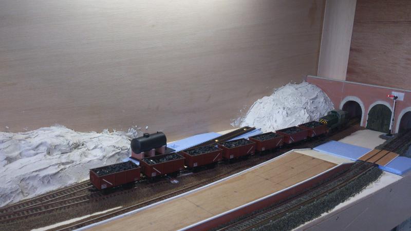

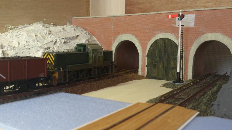

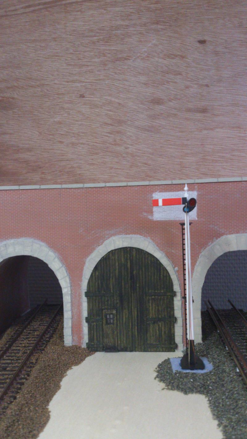

Plaatjes;
De brug aan het einde van de module, de deur inmiddels even geschilderd en een
seinpaal geplaatst, deze werkt via één servo.
Dit wissel is recent nog vervangen, de ballast is nog zo goed als schoon.
En nog een overzichtje.
Gr.
Robbert Jan.
Cranmore Road. Brits 1:43,5
Basilicum

Het is een mooi project, Robbert Jan. (y)
Dat witte vlak achter de vleugel van het sein zorgt goed voor contrast.

Het valt dus wel op, ik heb deze wijze van contrast geven aan een sein gezien bij m'n bezoek aan
Engeland, ik geloof aan de lijn vanuit Horsted Keynes bij de vele stenen viaducten.
Dus zodoende ook maar op de module toegepast.
