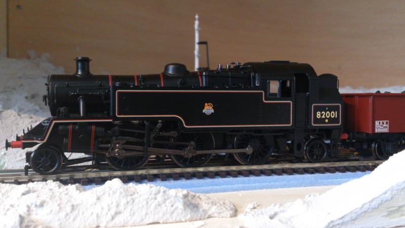

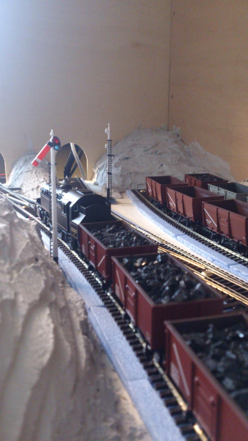

Sinds gister weer een nieuwe loc er bij, een 8 tal kolenwagens en nog een rijtuig welke
al geheel uitelkander ligt voor het schilderen van het interieur
De nieuwe Standard Class 3mt is juist met een kolentrein vertrokken, het sein staat veilig.
Een leuke stoere tenderloc, de laatste overigens bij Ehattons in de winkel dus ook uitverkocht aldaar
De rijeigenschappen zijn verrassend goed, weinig hickups, hier en daar de puntstukken van de wissels nog
even bijgesteld. (lees, die stonden iets geforceerd omhoog)
Vandaag weer verder met wat andere zaken, foto's volgen uiteraard.

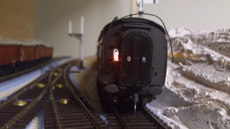

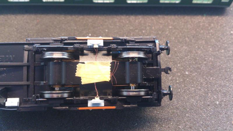

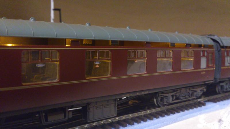

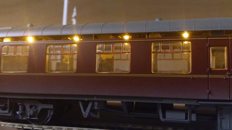

Van de week de binnenverlichtingsstrips van digirails binnengekregen, geluk moet je soms hebben
en wat blijkt, de ledpositie's komen nagenoeg overeen met de coupé's, toppie dus.
Alles is inmiddels geinstalleerd en funtioneerd naar behoren, hier en daar nog even een trucje toegepast
voor het verkrijgen van de U+ (blauwe draad van de decoder)
2 diode's over de railspanning, met de "streep" aan elkander gesoldeerd, hoppa U+
Zodoende kan ik vanuit één rijtuig zowel de binnenverlichting alsmede een sluitseinlantaarn schakelen.
Geen geweldige foto, maar het sluitsein is wel duidelijk dacht ik zo.
De deuren op de achterzijde worden apart geleverd bij het rijtuig, er zit dan een lantaarn aangegoten.
Dat is leuk, maar 't werkt niet en dus van styreen en een ledje een werkende gemaakt
Tevens de letters "B R" met witte verf ingekleurd, als in 1:1.
Het zelfde rijtuig, met binnenverlichting netjes 1 ledje per coupé.
Een ander rijtuigje, een 2nd SO (second open, zonder coupe's maar wel coupézit met tafel)
Als het goed is komen van de week de resterde preisers binnen voor de inrichting van de
rijtuigen, daarna kunnen de dakjes er weer op en is het stammetje klaar, in totaal 5 rijtuigen.
Inzet wordt beperkt tot 3 of 4 per keer.

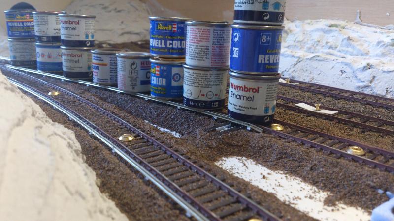

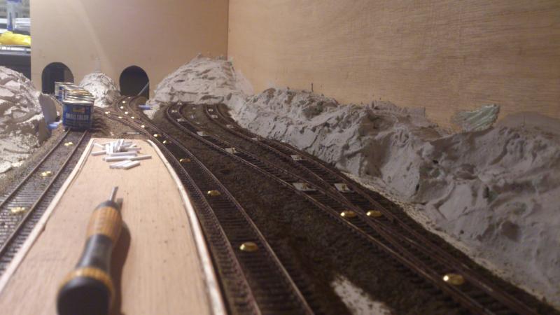

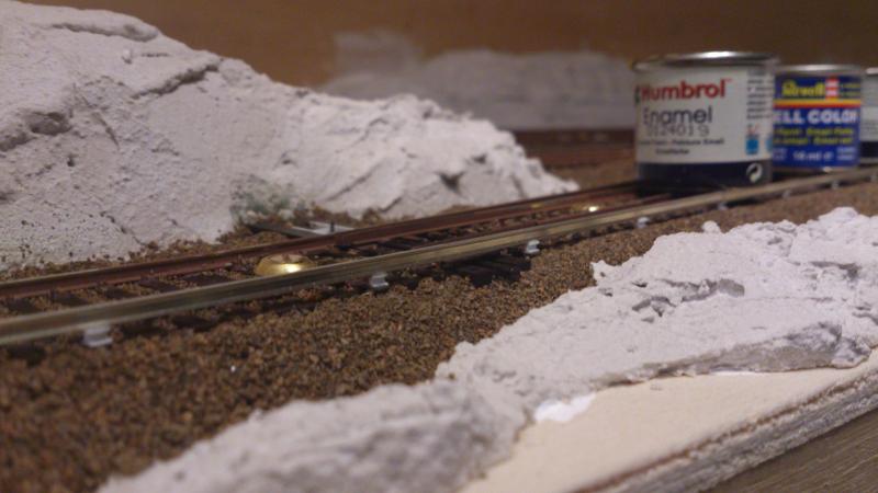

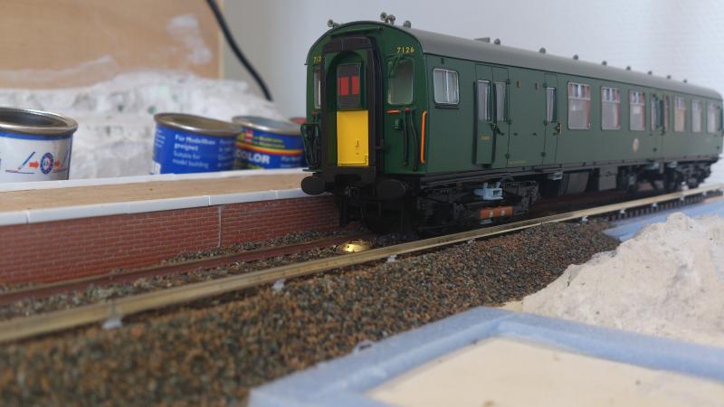

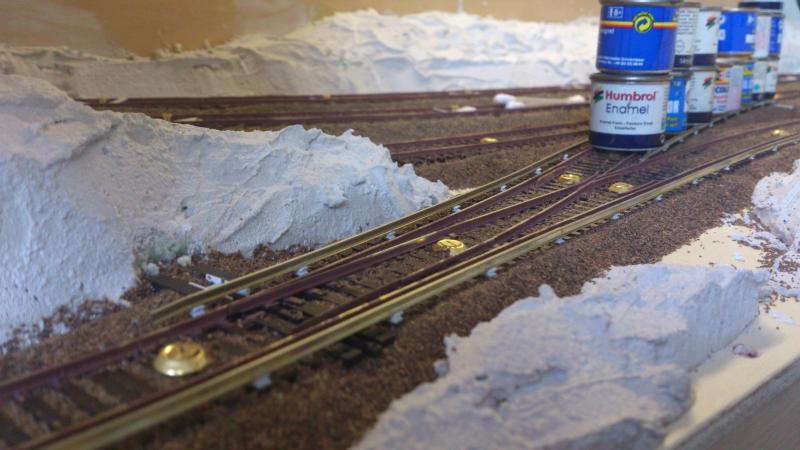

De afgelopen dagen aan het ballasten geslagen, één module is nu in zoverre klaar, afgezien van
de verkantte bocht t.h.v. de moduleovergang, deze moet nog even los blijven liggen i.v.m. het afstellen.
Alle ballast is van Koemo, type DN, R10 en R20 schaalgrootte N-spur Grob.
En al die potjes verf staan er niet voor niks
Elektrische tractie moet natuurlijk wel ergens zijn prik weg kunnen halen.
D'r zit op plaatsen minder dan een mm ruimte tussen de sleper en de rail, er moet geen echt
contact komen maar het moet wel lijken als of, ik zit nog te denken aan een blauw ledje onder
de sleper, zoals ook te zien was bij de Franse baan op OntraXs, tussen de sleepstukken op de panto's.
Belichting is overigens flut, tis al donker en de verlichting die ik heb hangen komt niet helemaal
aan in de bak, het zij zo.

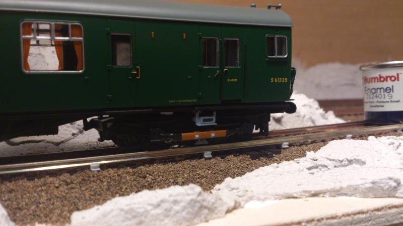

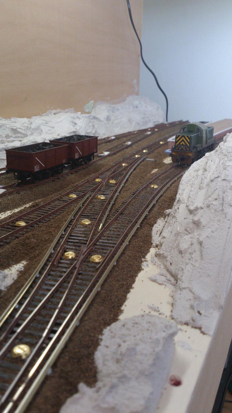

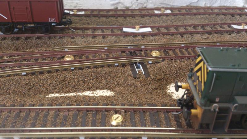

Vandaag ga ik weer verder met de 3e rail, beide kanten van het perron krijgen de mogelijkheid voor
elektrische tractie, gezien het perron aan beide kanten lang genoeg is.
Rondom de wisselstraat wordt het nog even puzzelen maar ik denk dat ik met wat foto's van google
wel een eind kom.
Gelukkig is de 4CEP lang zat en voorzien van sleepstukken onder de beide cabine's, stroomafname altijd
gegarandeerd (in het echt dan wel te verstaan
Gr.

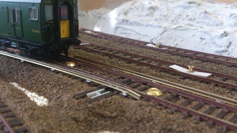

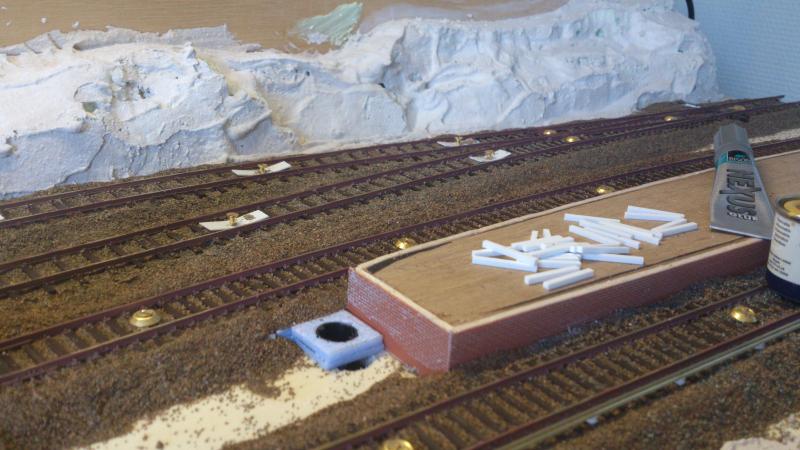

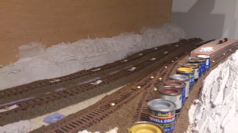

De eerste nieuwe stukken 3e rail zijn al weer aangebracht, t.h.v. het eerste wissel de buitenboog
voorzien en de binnenboog is nu aan het drogen.
Het perronspoor aan de voorzijde is bijna tot het einde aan toe klaar, aldaar komt een korte onderbreking
zodat het straks geen problemen geeft met de uitlijning op de 2e module.
Ik bedoel hiermee dat de 3e rail stopt (schuin gebogen naar beneden), en op de andere module weer verder gaat.
(zoals hieronder ook is weergegeven bij het begin van de 3e rail)
Zoals te zien is op de foto, de achterste 2 sporen zijn beduidend lichter uitgevoerd dan de hoofdlijn.
Er zijn een behoorlijk aantal bielzen uitgehaald, maar het ziet er nu wel realistisch uit, althans in
mijn visie
Meer is onderweg!

Gister nog het één en ander afgerond, de 3e rail zit er nu compleet in en ligt op alle plaatsen
ook netjes onder de sleper van het treinstel, dat lijkt ook wel zo mooi.

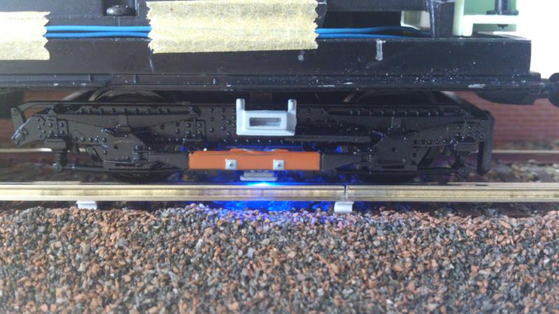

En vandaag nog het één en ander geknutseld aan m'n treinstel, daar was nog wel wat leuks mee
te doen, onder andere de tip over de vonkvorming meegenomen.
http://youtu.be/wHj9PgeIZes
Beide ledjes zijn apart geschakeld, d.w.z. beide een aparte functieuitgang zodat de vonken ook afzonderlijk
van elkaar kunnen worden aangezet.
