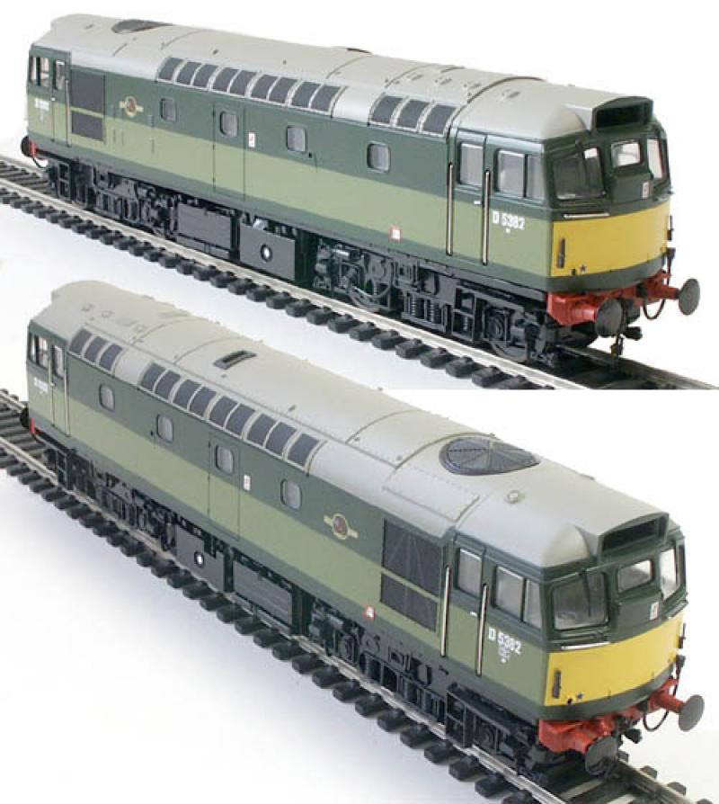

Sinds 2 dagen een nieuwe loc in huis, een Class 27 van HelJan, mooie dieslkar!

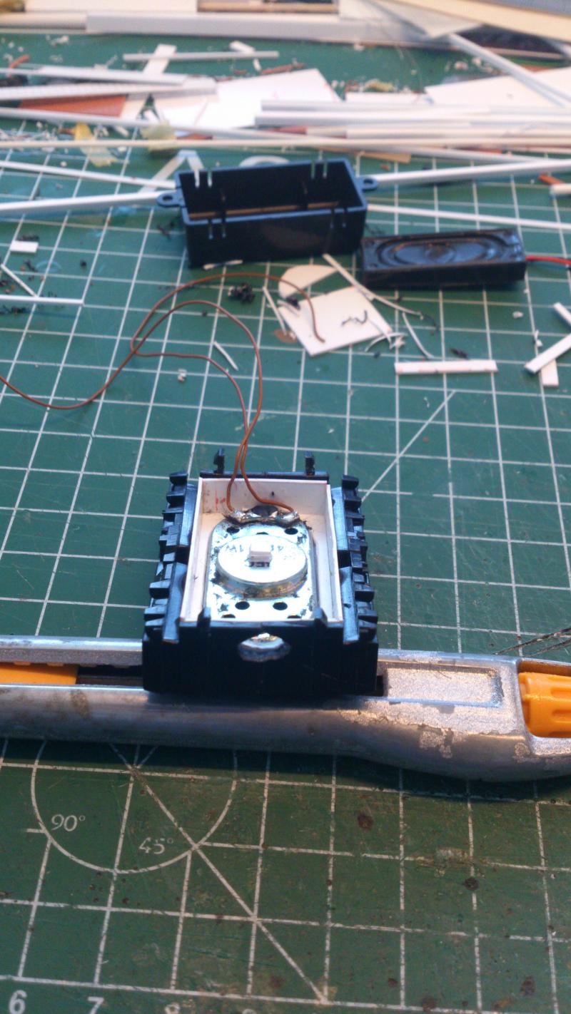

Maar dan moet de kap er af, en hoe zit dat, geen schroefjes maar een strakke klikverbinding.
Het was even zoeken via Google om een handleiding te vinden, maar uiteindelijk gevonden en
de kap was er met een minuutje af.

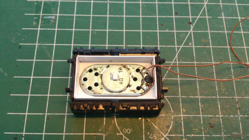

Ziet er van binnen netjes uit, printje met 8 polige aansluiting en verder stekkerverbindingen voor
de verlichting en draaistellen. ('t gaat er allemaal uit i.v.m. de installatie van een 21Mtc printje van ESU
zoéén met een transistorschakeling voor de Aux 3 en 4 (art; 51968))

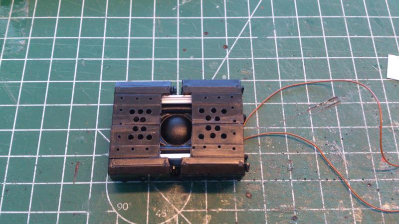

Maar, d'r moet ook een speaker in, de brandstoftanks dus maar eens geinspecteerd;
Even lekker met dee kniptang, mesje, vijl en boor aan het werk geweest om ruimte te maken voor
een ESU 50334 20x40 speaker, past precies zoals te zien is, maar uiteraard heb je dan geen
Bass uitgang die wel redelijk belangrijk is.
Zodoende heb ik het vilt van de achterzijde afgekrabt en daar komt net dat beetje extra Bass weg.
Uiteindelijk komt er nog een kapje over de achterijde om deze af te sluiten, de opening aan de zijkant
wordt dan de uitgang voor de Bass reflex. (moet nog netjes gemaakt worden)

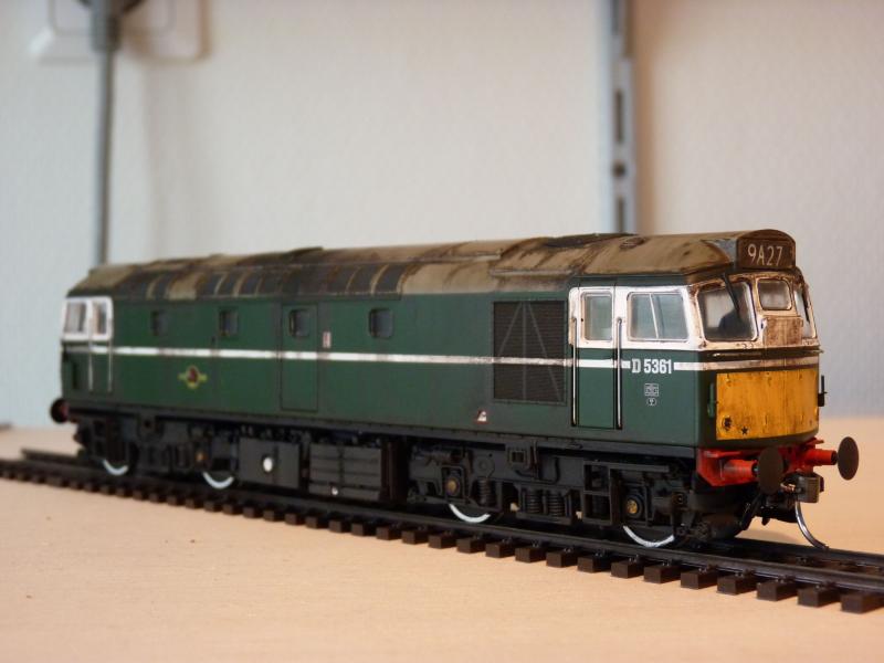

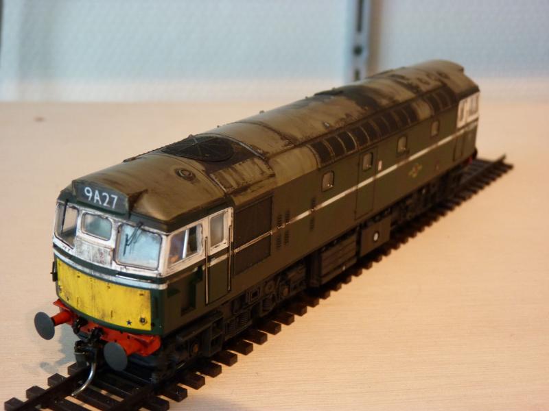

Bijna klaar, nu nog een decoder! die is onderweg  (y)
De loc heb ik vanmiddag eens lekker onder handen genomen met de kwast,
een beetje brushen en bijna drybrushen hier en daar om de loc even wat meer
leven te geven, tenslotte zagen ze er in het echt ook niet uit bij tijden, met name
de daken! lekker doorleefd.

Ze is klaar, gewheathered en compleet met sound uitgerust  (y)
http://youtu.be/52_L-S_Baeo

Ziet er goed uit! Jammer dat het een dieselloc is.... ;D

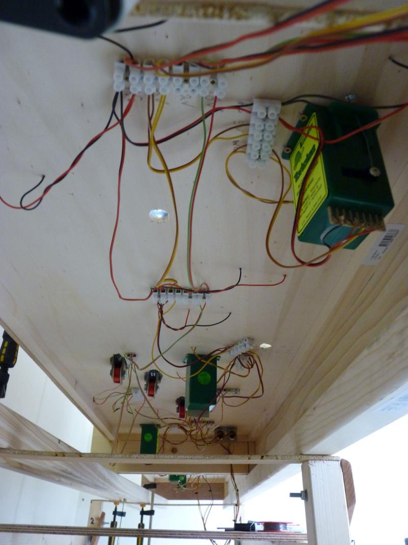

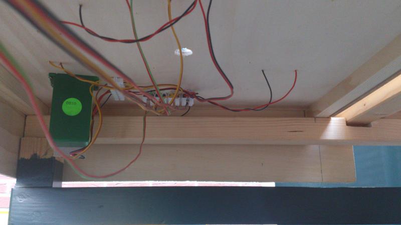

Ook de onderzijde van de module was nog niet geheel klaar, hier en daar had ik
voor het testen wat draden losgehaald en deze kon ik nu makkelijk weer vastzetten.
Het is in ieder geval geen complete warboel van bekabeling geworden.
Er komen 4 "leidingen" onder, railspanning, 9v (tortiose), 12v (verlichting) en 18v. (ontkoppelspoelen)

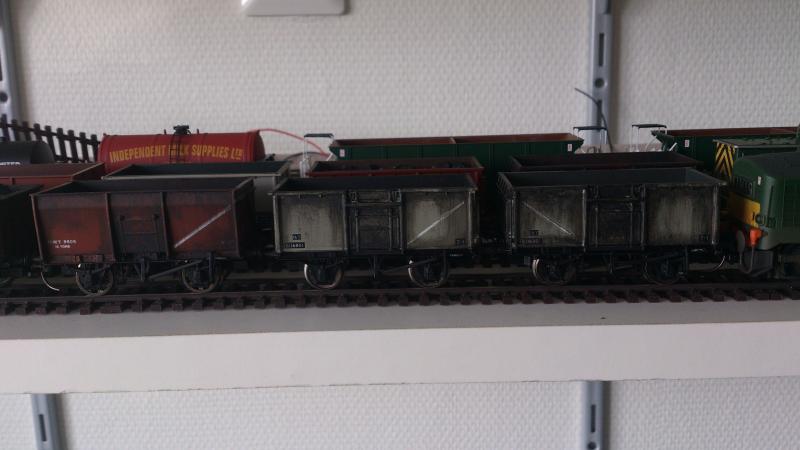

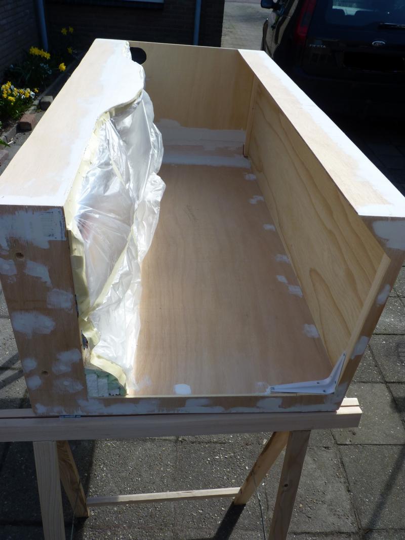

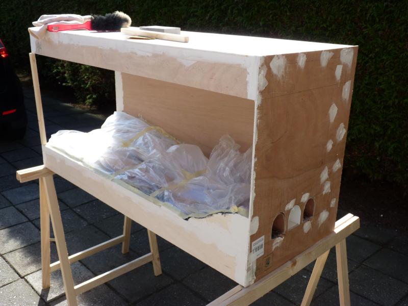

Vandaag aan het plamuren geweest om de bakken voor te bereiden op een laag grondverf.
Er zat nog al wat plamuur werk in, en dat nam meer tijd in beslag dan gedacht, het gronden
zal wat langer moeten wachten.

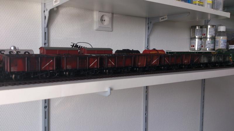

Daarnaast een aantal kolenkarren gewheathered, de onderstellen moeten nog,evenals de wielen.

Zojuist nog even een zakje met nootjes 4 klein geslagen om als lading te gebruiken.
De wagens zijn nu bijna allemaal afgevuld, op 4 na want die worden als leeg terug gezonden.
(of staan opgesteld.)
De kolentrein is nu 11 wagens lang, er komen nog een paar wagens bij voor een totaal van 14.
Gr.

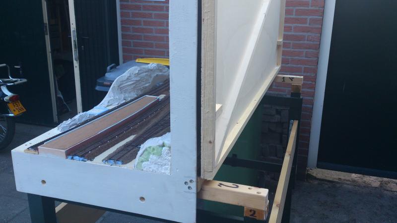

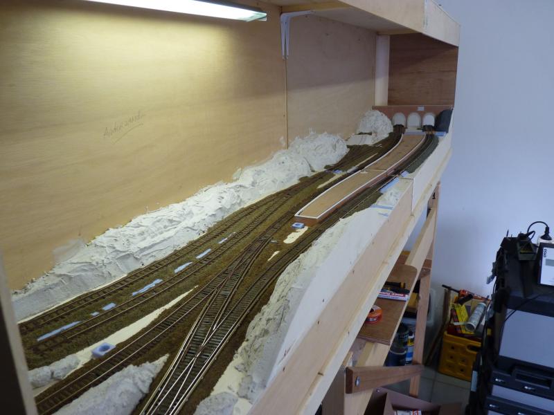

De afgelopen weken het één en ander gefabriceerd en in de grondverf gezet.
De module's zijn voorzien van een laag grondverf, de definitieve kleur is al aanwezig.

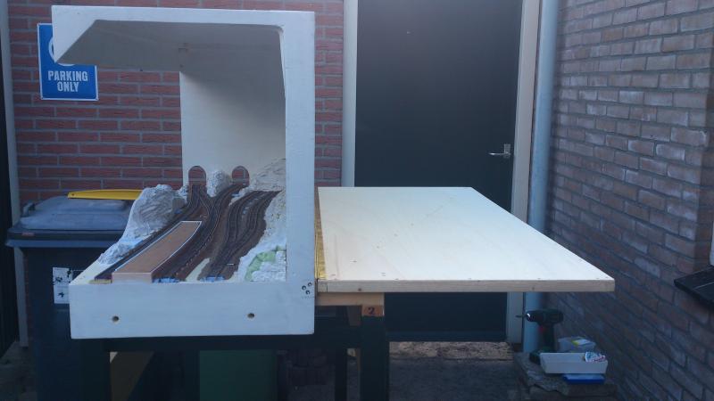

Afgelopen weekend heb ik de basis gelegd voor het schaduwstation aan de achterzijde
van de modulebakken.
Dit zijn platen van 53 x 119 (incourante maat maar passend.) met daaronder een balken-
frame met diagonale lat voor de stevigheid.
Dit alles klapt netjes op zodat het makkelijk te versjouwen is, het schaduwstation steekt
dan wel een centimeter of 10 boven de module uit, het kon niet anders i.v.m. het behouden
van een redelijke boogstraal van 95cm om er überhaupt te kunnen komen.
En zo ligt alles op de pootjes, die zijn weer gerecycled van "Lauwersmeer" en kwamen goed van pas.
De enige verandering is dat ze 10 cm korter zijn gemaakt.

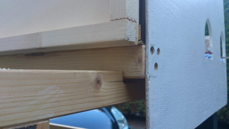

Op de kopse einden zit nu een balkje van 32x32x60 waarop de modulebak rust.
De inkeping is tevens de zekering van de modulebak, hierdoor kan deze niet per ongeluk naar voren schuiven.
(en zodoende naar de grond storten met alle gevolgen van dien.)
Aan de onderzijde ziet het er dan zo uit.
Morgen komt de 2e bak aan de beurt, daarna kan ik dan de platen gaan maken voor de zijkanten.
Railmateriaal zal ik vanavond nog bestellen, dan heb ik dat t.z.t. wel in huis.
Ik hoor graag jullie reacties (y)
