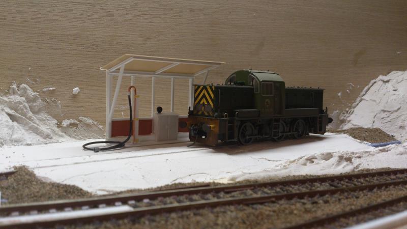

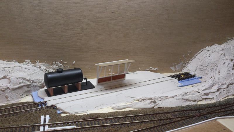

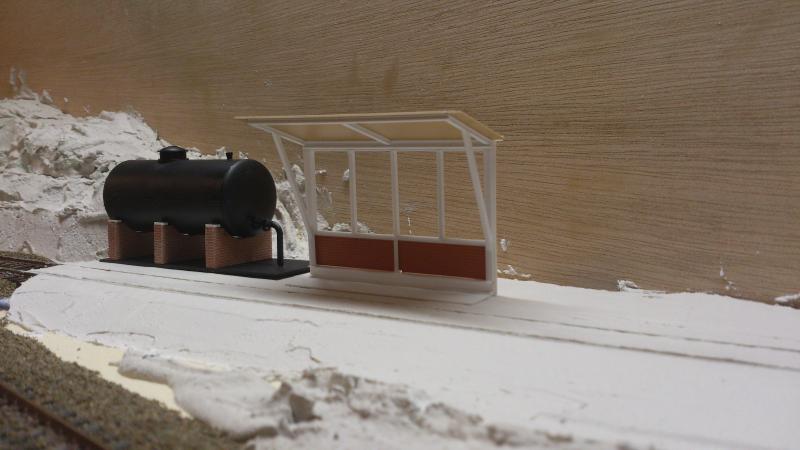

Vandaag in ieder geval nog een paar kleine dingetjes gedaan, o.a. het spoortje voor de
tankplaat geplamuurd en een tankhutje gemaakt van scratch.
Het plamuurwerk is zo strak mogelijk afgestreken met het mes, er hoeft nu namelijk geen
nawerk verricht te worden, dus ook geen schuurstof in de verse ballast.
Kort na het plamuren heb ik met een oud draaistel de eerste sleuven voor de wielen gemaakt
en deze later nog even weer uitgebaggerd met een kleine spatel, precies goed nu.
Het hutje is een wat nieuwer type gezien de inzet van dieselmaterieel pas de laatste jaren is
opgekomen en er recent behoefte was aan een beter opzet van de tankplaat.
De achterzijde wordt straks met clear sheet styrene dichtgezet, de zijkanten met een stukje
plaat wat precies in de ongelijkbenige driehoek past.
De opstelling is nog niet definitief, ik denk er nog over om de brandstoftank te verplaatsen naar
de andere kant t.h.v. het einde van het tankspoortje zodat er nog net 1 ketelwagen bij kan staan.

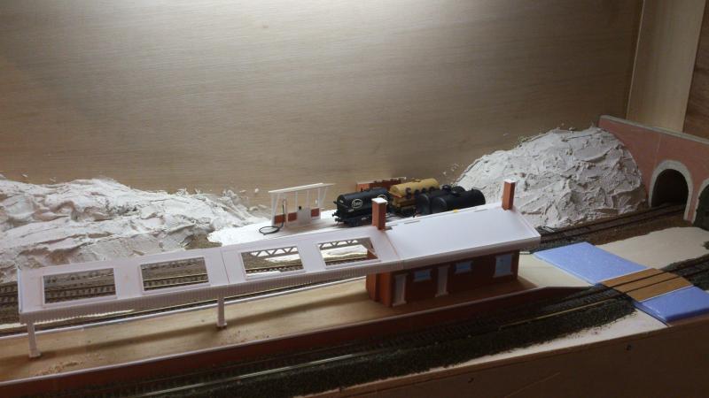

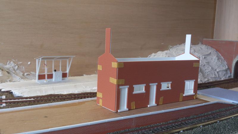

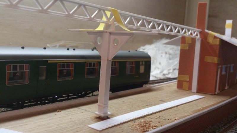

Weer een stukje verder met het stationsgebouw, gister alle wanden bekleed met
baksteenplaat en vandaag de openingen er in gemaakt voor de ramen en deuren.
Geheel links 2 deuren voor de toiletten, met bovenlicht waar nog een opengekiept
raam in komt. geheel rechts het verkooppunt voor plaatskaarten etc.
(deze heeft een toegangsdeur aan de andere kant van het gebouw.)
Op de achtergrond de tankplaat, daarop heb ik al een aansluiting gemaakt voor de
vulslang en een kast met daarin de bediening en vermoedelijk de brandstofpomp.

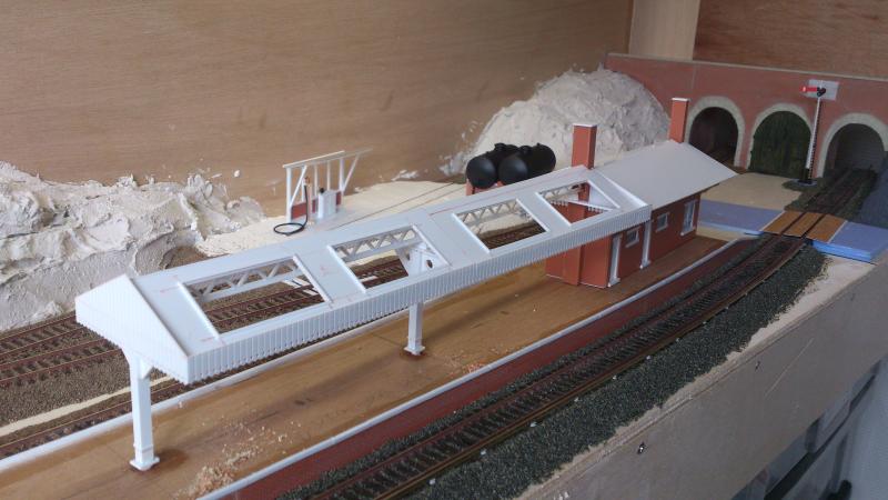

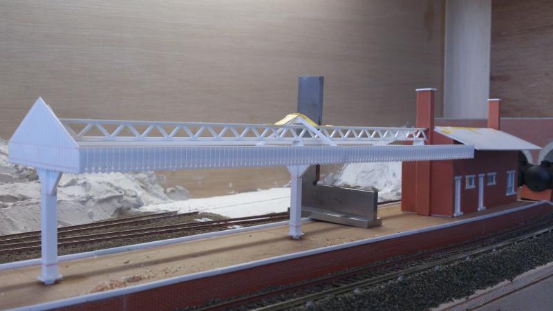

Weer een stukje verder gekomen met het station en de tankplaat.
De overkapping in de ruwbouw, de pilaren zijn klaar en de ligger waarop het
dak komt te liggen (uiteraard) zit al op z'n plek.
Het geheel is te verwijderen doordat ik onder de pilaren en stuk staf heb gelijmd en
een stuk buis in de ruwbouw van het perron heb gelijmd. Wel zo makkelijk.
De tankplaat wordt ook steeds verder aangekleed, de tankslang ligt er en er kan nu geschilderd worden.
De brandstoftanks hebben een plekje gekregen, ik heb daarvoor nog een 2e in elkaar gezet
zodat de capaciteit groot genoeg is, de tankwagonnetjes zijn inmiddels onderweg vanuit
de UK, een setje met Esso wagentjes en een remwagen. (Ex GWR Toad in BR Bauxite)

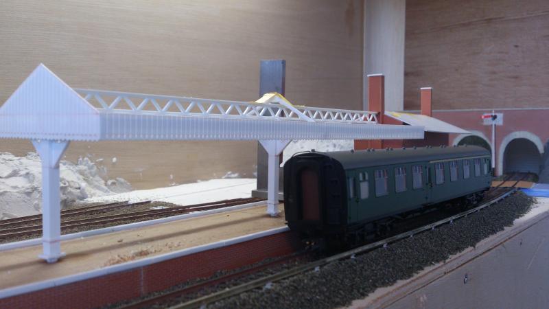

Vandaag weer een paar sierranden aan de overkapping gezet, het is een tijdrovend klusje want het moet
allemaal zo recht mogelijk en uiteraard op elkaar aansluiten zonder rare toestanden.
Het rijtuig past er ook ruim onder, deze afstand is op basis van fotomateriaal wat ik heb opgezocht via
Google, gewoon even intikken "gwr canopy" en voilá.
Wat de overkapping zelf betreft, het is gebouwd zodat het het echte zo goed mogelijk benaderd, hier en
daar zal het uiteraard niet geheel volgens het 1:1 voorbeeld zijn.

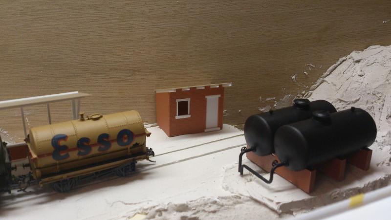

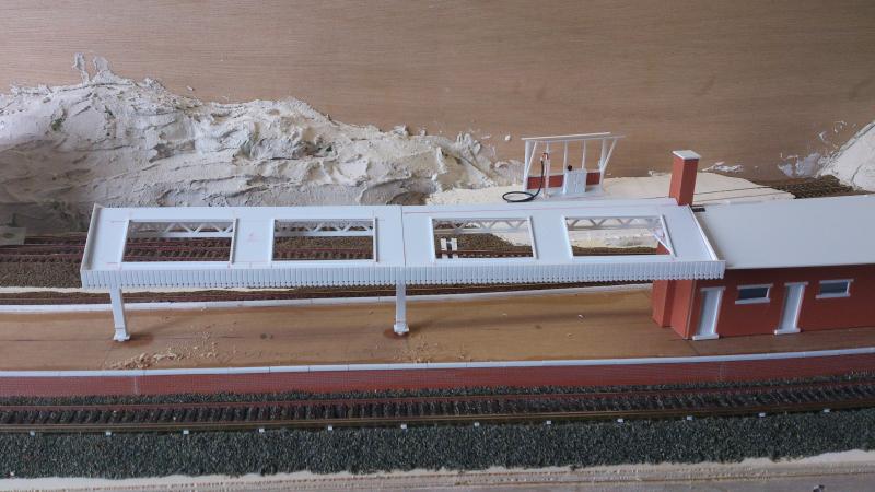

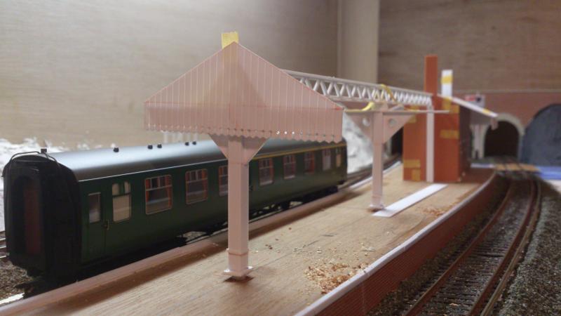

De afgelopen dagen heb ik de dakplaten gesneden uit een stukkie styreen, vandaag de openingen
voor de daklichten gesneden en afgewerkt met een randje styreen, er komen nog meer latten in
alvorens het glas er in kan worden gezet.
De sierranden (valances) zijn ook bijna allemaal klaar, het stationsgebouw moet nog wel worden
voorzien, die zijn nog in maak en worden hopelijk vandaag al geinstalleerd.
Op de achtergrond zijn de brandstoftanks te zien welke nu een vaste plek gekregen hebben.
Vanochtend heb ik daarvoor nog van gips een mooi voetstukje gemaakt als ondersteuning.
Nog een paar nieuwe (oude) wagentjes om te verbouwen en dan te gaan gebruiken.
Als eerste de grote koppelingen er af gesneden en de resten weggevijld.
Daarna een Nemschachtje er onder geplakt en daarin een Kadee'tje, werkt perfect.
De Class 27 is helaas vertraagd, deze komt met een beetje mazzel dinsdag...

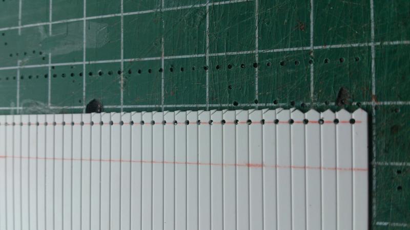

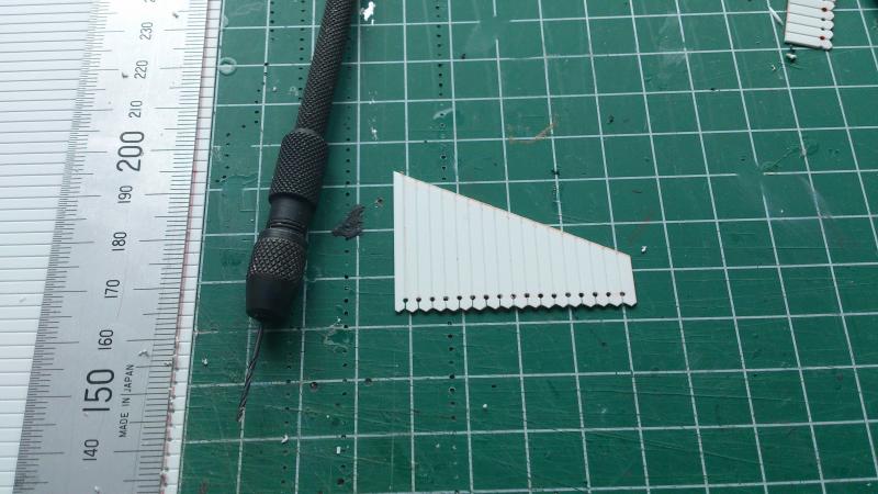

Vandaag heb ik de laatste lengte "valances" gemaakt, en daarvan eens foto's gemaakt tijdens het
proces;
De bedoeling is om een hele rij gaatjes te boren precies op de naad tussen de "planken"
Alles moet zo netjes mogelijk in 1 lijn geboord worden, dus werk ik met een vast geplakte liniaal.
Zodoende kan ik daar tegen aan werken zonder dat het allemaal verschuift.
Het plaatje styreen is uiteraard ook vastgeplakt en kan niet verschuiven.
Uiteindelijk zijn alle gaatjes geboord, daarna kunnen de punten er aan gesneden worden.
Daarna snij ik het overgebleven restant van de naad tussen de "planken" weg tot en met het gaatje.
En daarna alles inelkander plakken, voor een compleet omlijstte overkapping en hoofdgebouw.
Ook heb ik nog een pomphuisje voor de tankplaat gefabriekt, deze is in relief gebouwd en valt deels
in de achtergrond weg i.v.m. de schuin gepositioneerde tankplaat.

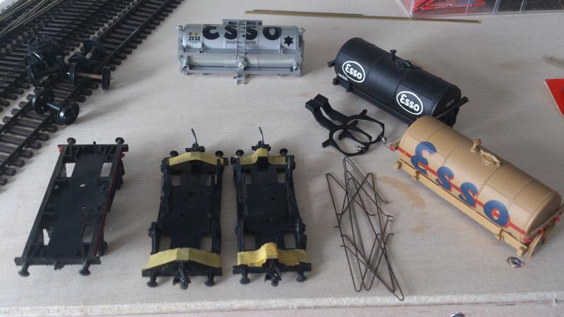

Verbouw je ze alleen qua koppelingen, of gebeurt er nog meer aan?
Dat is wel priegelwerk, zeg, het afsnijden van die hoekjes aan de "valances"
. Ziet er goed uit!
Matthijs
Šarišské Michaľany (SK) in H0
, ook geïnteresseerd in NL, CH en PRC.
Lid van FREMO
RobbertJan
Berichten: 3550
Mcn NSR Groningen.
Re: "Leek Junction" Een Engels tussendoortje in 00
Reactie #104 Gepost op:
01 April 2013, 17:09:02 »
De wagentjes worden voorzien van een Nemschacht, puur om iets te hebben waar
ik de Kadee's in kan steken, gezien deze van zich zelf al enigszins van links naar rechts
kunnen bewegen is een compleet mechaniek niet nodig bij deze korte wagentjes.
Daarnaast moeten de wielen en assen veranderd worden van plastic naar metaal, deze
moet ik nog in Engeland bestellen.
Ook het metalen spanwerk moet even aandacht hebben, deze verroesten namelijk over de tijd
en ook bij deze wagens is dit het geval. Even goed schoonmaken dus alvorens ze weer te gebruiken.
De grijze ketel is echter wel beschadigd door lijm en moet ook nog cosmetisch behandeld worden
gezien er deuken inzitten die door de oplosmiddelen in de lijm zijn veroorzaakt.
Daarna moet de verf ook nog weer bijgewerkt worden alsmede de decals, ik ben voornemens de tank
opnieuw te spuiten.
De lijmschade was niet vermeld in de advertentie van de verkoper (ebay) , ik krijg echter nog
een nieuwe wagen toegestuurd zonder extra kosten
Gr.
Robbert Jan.
