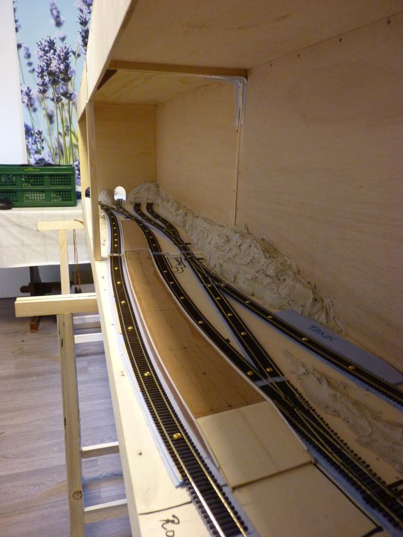

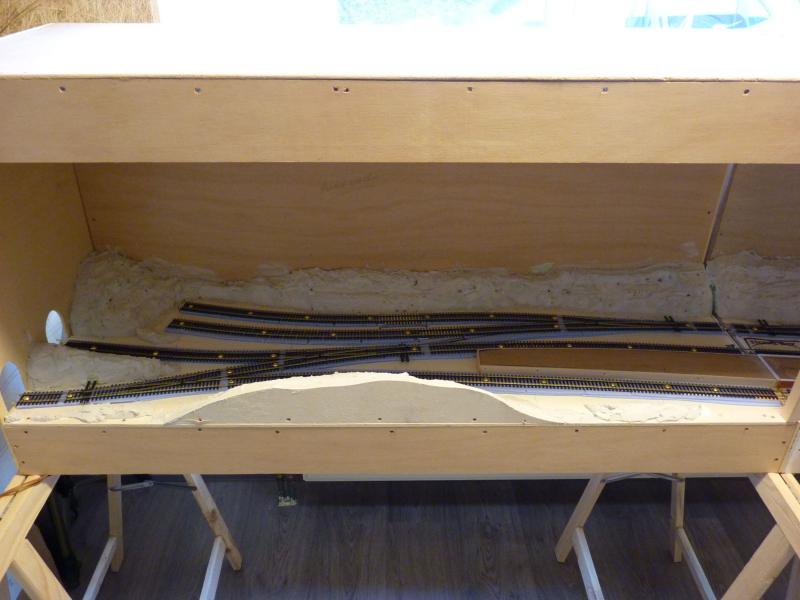

Tijd voor een update, afgelopen weekend alle rails gelegd, kwam er daarbij achter dat
Peco code 83 geen Engels wissel in het programma heeft, zit nu met een vast kruis.....
Dus die gaan we niet gebruiken, en ik heb het plan daarom iets aangepast met de wissels
die ik had.
Alles is ook al bedraad en er is al even test gereden i.v.m. de polariteit van de wissels etc.
Gr.
Robbert Jan.

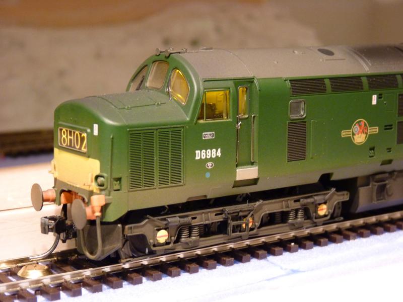

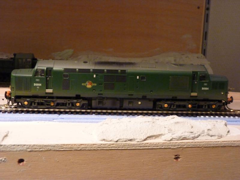

Gister de Class 37 nog onder handen genomen, de wielen opnieuw gewheathered en voorzien van wielband
markeringen. De draaistelframe's zijn ook onder handen genomen en iets vervuild.
Daarna op één draaistel nog een Kadee geinstalleerd en uiteindelijk de aspotten geel geverfd en afgewerkt
met een horizontale rode streep.
Nu de rest van de loc nog eens lekker vervuilen, daarvoor wil ik met wat poedertjes gaan werken, maar deze
eerst wel even op een testobject uitproberen.

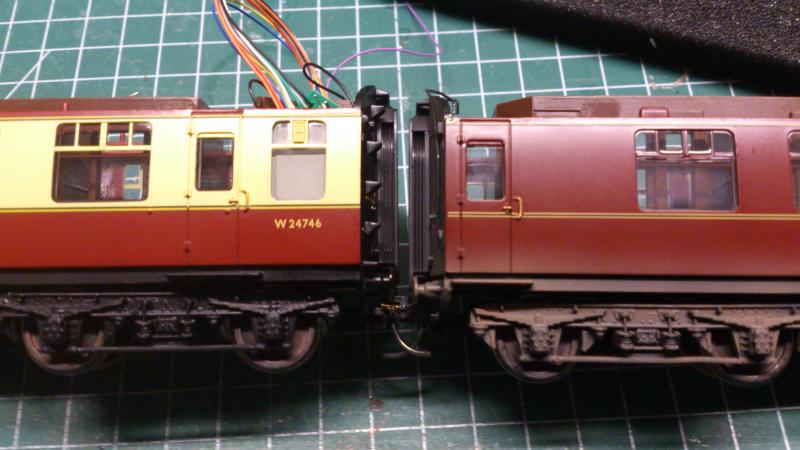

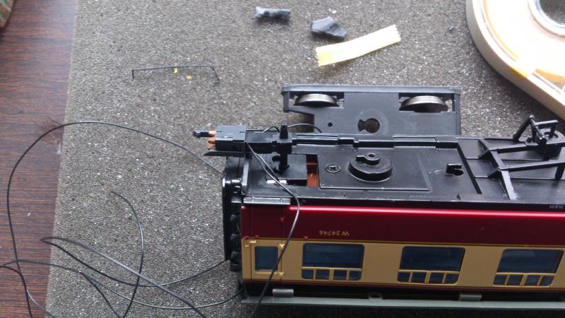

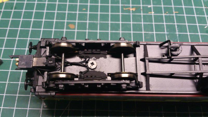

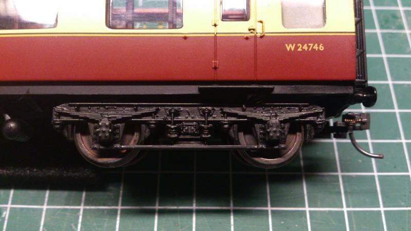

Gister m'n 4 CEP treinstel voorzien van elektrische koppelingen, zodat nu alle 16 assen
stroom afnemen, zodoende geen gestotter meer en geknipper van de verlichting.
De decoder had er er hoorbaar moeilijk mee, nu gaat het helemaal perfect.

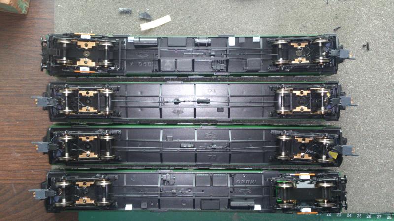

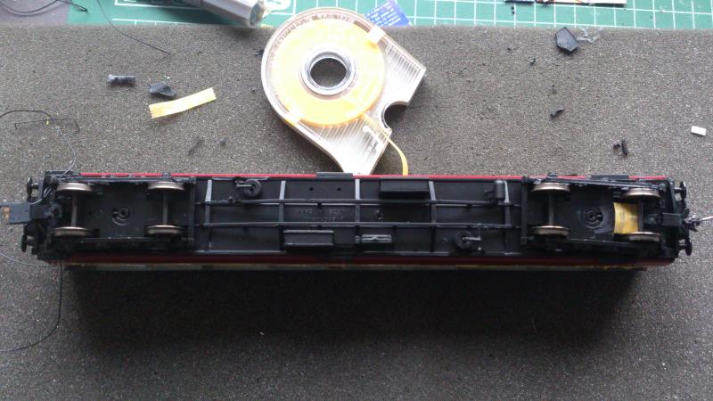

Daarna de rijtuigen, Mk1's, op de operatietafel gelegd, deze worden ook voorzien van
stroomafname, elektrische koppelingen, decoder en binnenverlichting.
Er komt een decoder in het 2e rijtuig, welke via de koppelingen de overige rijtuigen
van stroom voorziet t.b.v. de verlichting.
De railspanning wordt geheel doorgelust, over alle draaistellen, ook 16 assen totaal.
Alvorens dit alles kon plaatsvinden moet er nog wat verbouwd worden, gezien de
koppelmechanieken compleet ontbruikbaar zijn i.s.m. Kadee's of Roco koppelingen
moet er flink gehakt worden in de rijtuigen om daaronder Symoba mechanieken te plaatsen.

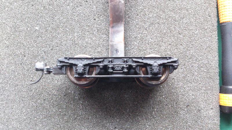

Als eerste de draaistellen waaraan de loc wordt gekoppeld voorzien van een Nemschacht,
deze zit nu netjes onder de bufferbalk en koppeld ook lekker kort op de loc.
Het is een vaste schacht, maar de Kadee is vergeefelijk en het loopt lekker door de bogen.
Vandaag de andere rijtuigen alvast voorbereiden op de koppelmechanieken.
Het wachten is echter nog op 2 extra setjes Symoba mechanieken en alle 4 de lichtstrips.

Op de Class 37 zit in ieder geval al een overtuigend roetwaas...

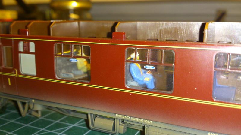

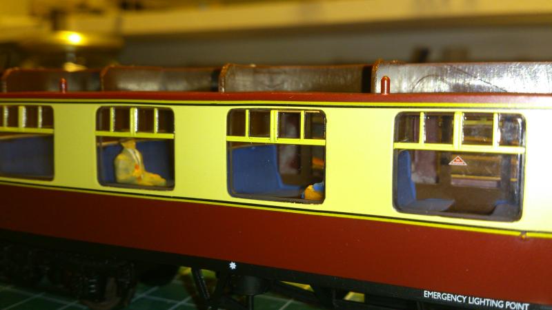

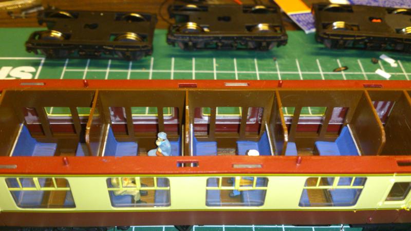

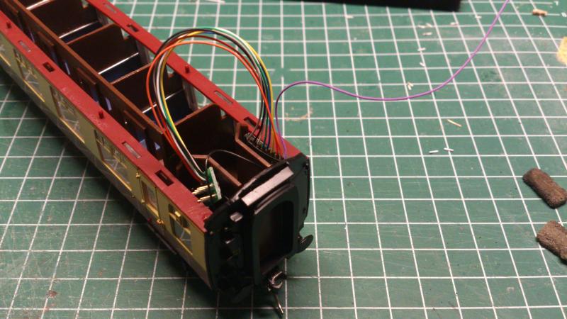

Ik was nog niet klaar met het pimpen van de rijtuigen, gister en vandaag de bankjes
geschilderd en een sierstrip aangebracht aan de bovenzijde van de zitting, zoals op
diverse 1:1 foto's te zien is.
Als eerste de 2e klasse bekleding, blauwgrijzig met een zilverkleurige sierstrip.
Dan 1e klasse bekleding, donkergrijs met een goudkleurige sierstrip.
Ook de wielstellen zijn geschilderd, deze waren nog geheel blanco staal.
En uiteraard de elektronische uitrusting, elektrische koppelingen en stroomafname
zijn ingebouwd in alle rijtuigen.
De decoder voor de verlichting heeft ook een plekje gekregen, in het toilet
En als laatste 2 rijtuigen gekoppeld met Kadee's, No.18 gezien ik nog niet zeker ben van de
radius van de bogen richting het schaduwstation, er kan altijd een No.17 in.

Oe, wat een priegelwerk. Ziet er allemaal mooi uit.
Een vraagje over de bakken: Ik zie dat je tijdelijke steunen gebruikt om de bak omhoog te houden? Of lijkt dat maar zo?

Als je het daarbij hebt over de bruine onderdelen, dat zijn de binnenwanden van het rijtuig
c.q. coupé afscheidingen etc. Voor het positioneren t.b.v. foto's gebruikt ik een stukje foam.

Berichten: 6525
Re: "Leek Junction" Een Engels tussendoortje in 00
Reactie #53 Gepost op:
27 February 2013, 11:29:31 »
Welke type stroomvoerende koppelingen gebruik je?
RobbertJan
Berichten: 3550
Mcn NSR Groningen.
Reactie #54 Gepost op:
27 February 2013, 11:41:36 »
Hoi Ruud,
Dat zijn Roco's Nummertje 40345, een 4 polige koppeling, welke alleen met de
hand kan worden gekoppeld en ontkoppeld, niet met een magneet of ontkoppelrail.
Gr.
Robbert Jan.
Cranmore Road. Brits 1:43,5
Berichten: 6525
Reactie #55 Gepost op:
27 February 2013, 12:58:30 »
Enig idee of de roco's beter/slechter zijn dan de Tams of Viessman koppelingen (die ook alleen met de hand te ontkoppelen zijn)?
RobbertJan
Berichten: 3550
Mcn NSR Groningen.
Reactie #56 Gepost op:
27 February 2013, 15:00:02 »
Hoi Ruud,
Ik heb eigenlijk geen idee, de Tams en Viesmann zien er op de foto's exact gelijk uit en
opzich degelijk gebouwd.
Ik heb de Roco's tot nu toe als enige gebruikt i.v.m. de goede verkrijgbaarheid.
Voor een aantal jaren terug waren de Tams c.q. Viesmann c.q. Heljan koppelingen slecht
verkrijgbaar in de vakhandel.
Zodoende gebruik ik nog steeds Roco's, naar volle tevredenheid, er is maar één maar en dat is
dat de contactpunten niet moeten worden verbogen, dit kan permanente schade tot gevolg hebben.
Ik heb er recent bijna één vernield, gelukkig zag ik het optijd en kon ik het nog herstellen.
Gr.
Robbert Jan.
