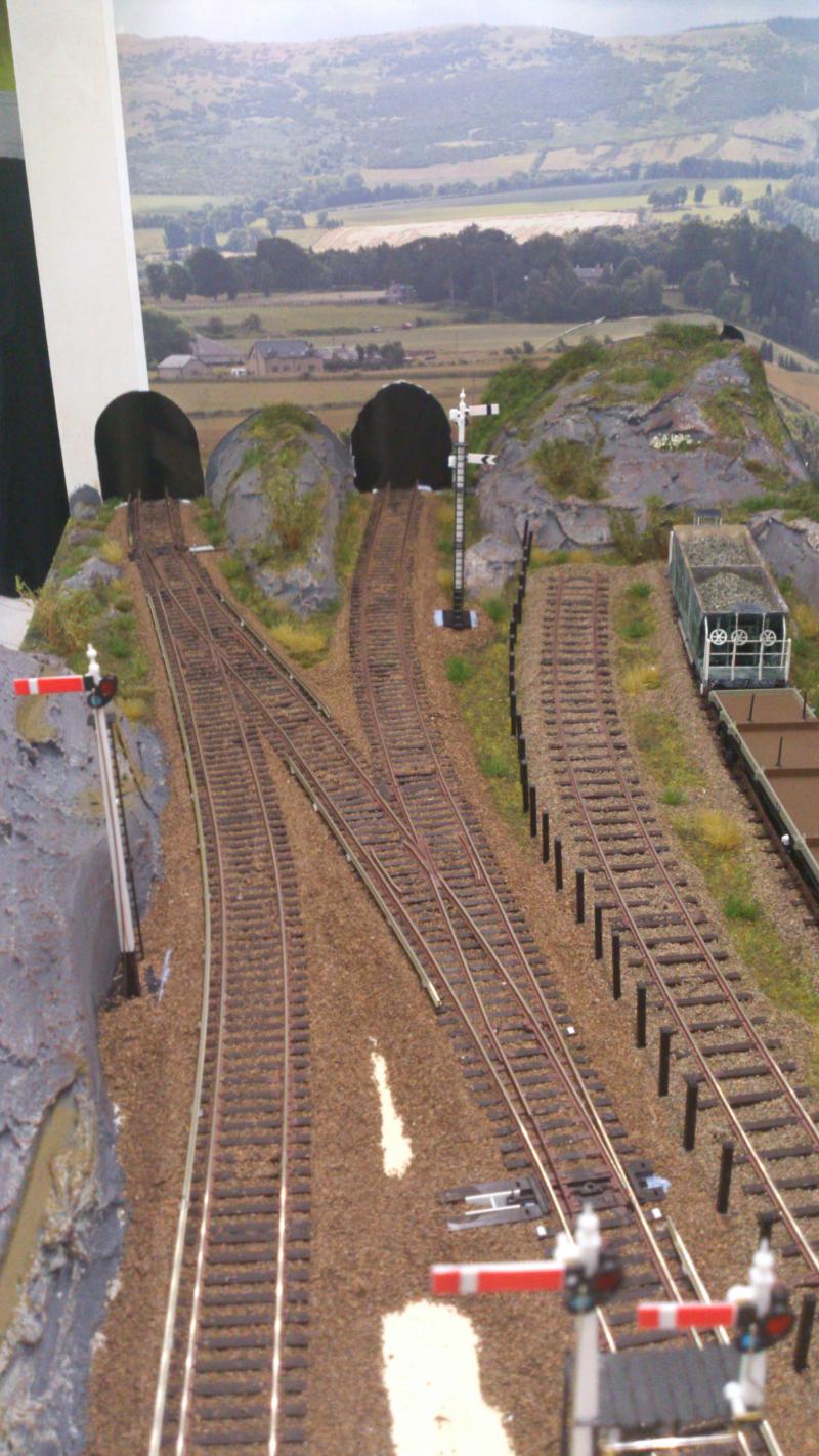

Fraaie baan. En leuk dat ge-stoom maar ik ben meer gecharmeerd van de 3erail.  8)
Toch een kritische opmerking daarover. Volgens mij loopt de rail bij de wissels te ver door en komt daardoor de "collector shoe" in de problemen. Die moet altijd recht boven de 3erail komen en kan er niet schuin opglijden.
Ik doel daarbij o.a. op onderstaande punten:
De tweede foto op deze site laat ook zien wat ik bedoel.

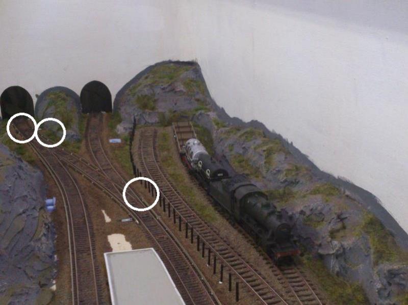

Ik zie wat je bedoeld, ik heb er voor de grap maar even een 3e rail voertuig bijgepakt.
De 3e rail vanaf het rechter spoor zou ingekort moeten worden, rondom het wissel
aan het begin van de bak zou de linker rail onderbroken moeten worden t.h.v. de
wisseltongen en de rechter ingekort tot na de wisseltongen.
Dan zou het moeten kloppen, er is namelijk geen mogelijkheid om vanaf het rechterspoor
rechts het station uit te rijden. Dit is een kleine nevenlijn, geschikt voor stoom en dieseltjes.
Bedankt voor de tips, ik ga ze verwerken!

@ Marc,
Gefixt  ;D

Buiten de vele duimen die hier bij horen  (y),even een vraag.
Op 1 van de fotos zie je een groene "rangeer" diesel met een sleep voor de denkbeeldige tunnel.
Maar als je dr zo naar kijkt lijkt t wel alsof die lok nooit in die tunnel zou passen,ofwel de lok lijkt groter dan het tunnel profiel.
Is dat nou gezichts bedrog of wat anders  ???

Het is gezichtsbedrog, hoewel het materieel niet heel veel over heeft, past het
allemaal precies voor een veilige doorgang  ;D

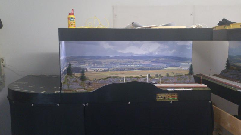

« Reactie #209 Gepost op: 13 August 2013, 12:26:22 »

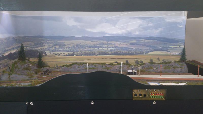

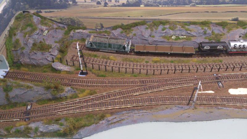

Onderhand weer het één en ander gedaan, waaronder het schilderen van de module's in het OH groen.
De verlichting in de bak is nog niet optimaal, hiervoor heb ik al materiaal in huis, 't moet er nog "even" in.

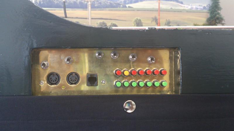

"Post T"

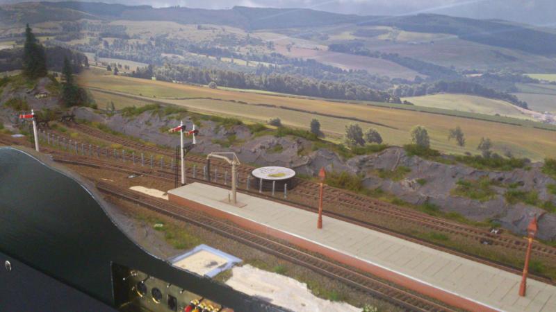

De perrons zijn ook iets aangekleed middels lantaarns van DCC concepts, type GWR gaslantaarn.
Daarnaast zijn ook de kopsporen uitgevoerd met stootjukken, ook het GWR type, met functionerende rode lantaarn.
Het zijpaneel op de eerste foto ligt te wachten op rails, daarna kan het schaduwstation aan de achterzijde
gebouwd worden, welke een aantal opstelsporen krijgt voor meer diversiteit in de treinenloop.
