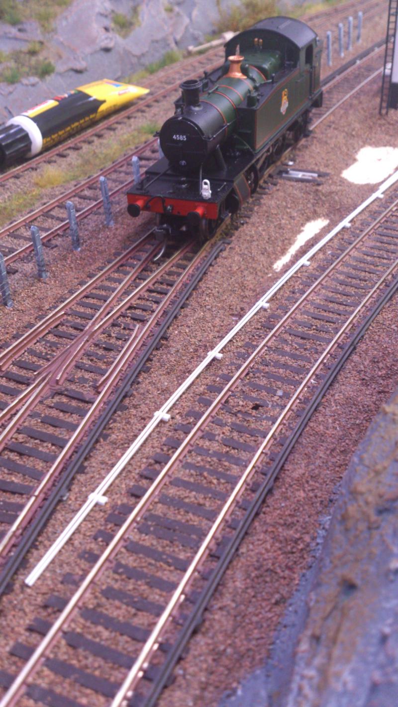

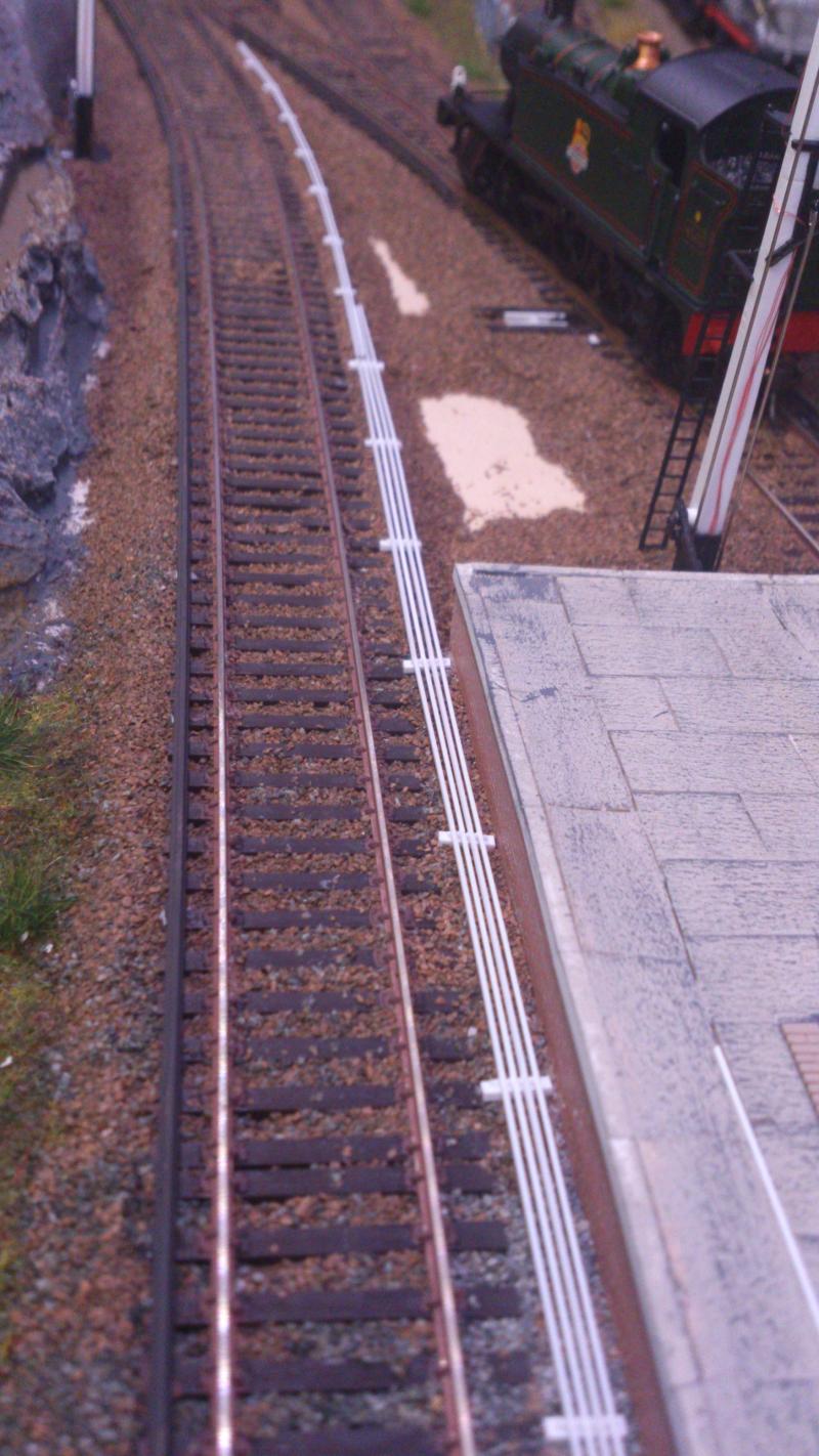

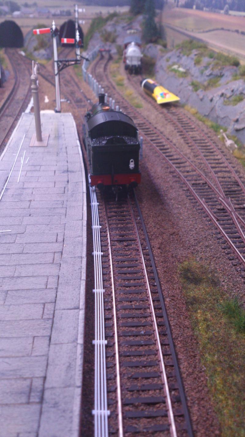

Kleine update in het grotere geheel;
Point-rodding;
Nu nog een paar tunneltjes fabrieken voor onder de sporen door, connecties
met de wissels maken, uiteraard show want werken zal het niet.
Daarna nog een heel aantal trekdraadgeleiders fabriceren voor de seinen en
dan gaat het al een heel eind de goede richting in.
Materialen voor deze constructie;
- 0,5mm rond (als rollen waar de point rod's door worden ondersteund)
- 0,5mm viekant (voor de point rod's)
- 1,5mm U profiel voor de basis.
Er komt ook nog een stukje rond boven op de staven en aan de zijkant een klein stukje
strip om het geheel af te maken, lijkt het net echt.
Gr.
Robbert Jan.
Cranmore Road. Brits 1:43,5

  • Berichten: 12010
Re: "Leek Junction" Een Engels tussendoortje in 00
« Reactie #235 Gepost op: 14 September 2013, 21:09:08 »
Heel mooi gedaan, ik ben bijna jaloers op wat je hier hebt bereikt  (y), maar klopt de kleur wel of ga je dat nog regelen?:
https://www.google.nl/search?q=point+rodding&client=ubuntu&hs=2gw&channel=fs&tbm=isch&tbo=u&source=univ&sa=X&ei=Y7M0UqO8GrGZ0QXfw4CoDQ&ved=0CDIQsAQ&biw=1375&bih=810&dpr=1
Leen.

Zo te zien Leen is het nog maagdelijk abs.
Ben benieuwd naar het resultaat live Robert-Jan  (y)
Mvh Steef
RobbertJan
  • Berichten: 3547
  • Mcn NSR Groningen.
« Reactie #237 Gepost op: 14 September 2013, 21:56:10 »
Klopt, virgin styreen, er moet nog een kleurtje op waarna het nog
gewheathered wordt. Het spul wordt er zeker niet schoner op
wanneer het jaren in de ballast verkeerd.
Gr,
Robbert Jan.

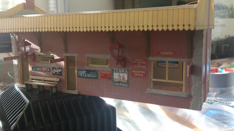

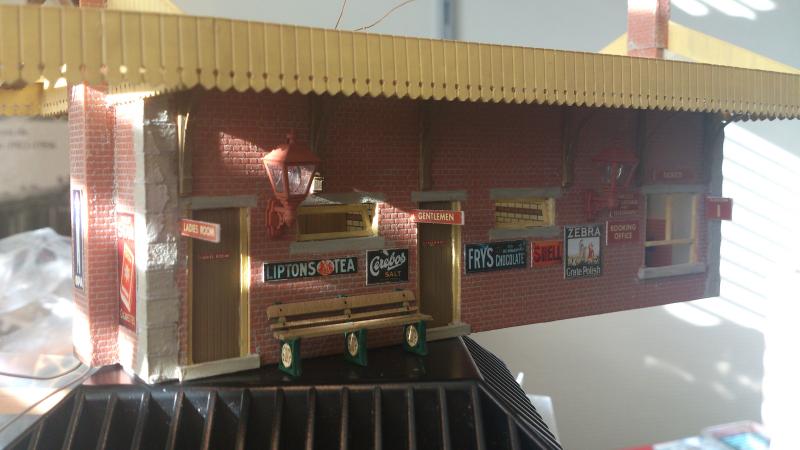

RobbertJan
  • Berichten: 3547
« Reactie #238 Gepost op: 18 September 2013, 19:40:12 »
Sneak preview!
Gr.
Robbert Jan.
  • Berichten: 7341
« Reactie #239 Gepost op: 18 September 2013, 19:52:06 »
Ziet er strak uit, vooral de lantaarns  (y)
Mvh Steef
