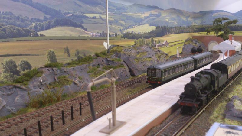

De overkapping wordt nog in de GWR crème kleur geschilderd, de pilaren in het bruin dus
deze is straks niet meer zo prominent aanwezig.

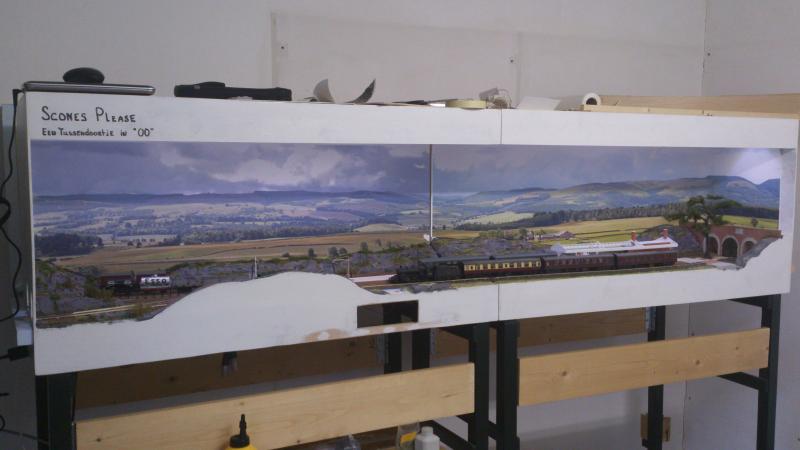

Vanmiddag de tijd besteed aan het verder aankleden en een leuk ander klusje, stoepje leggen.
Als eerste een overzichtje van de stand van zaken.

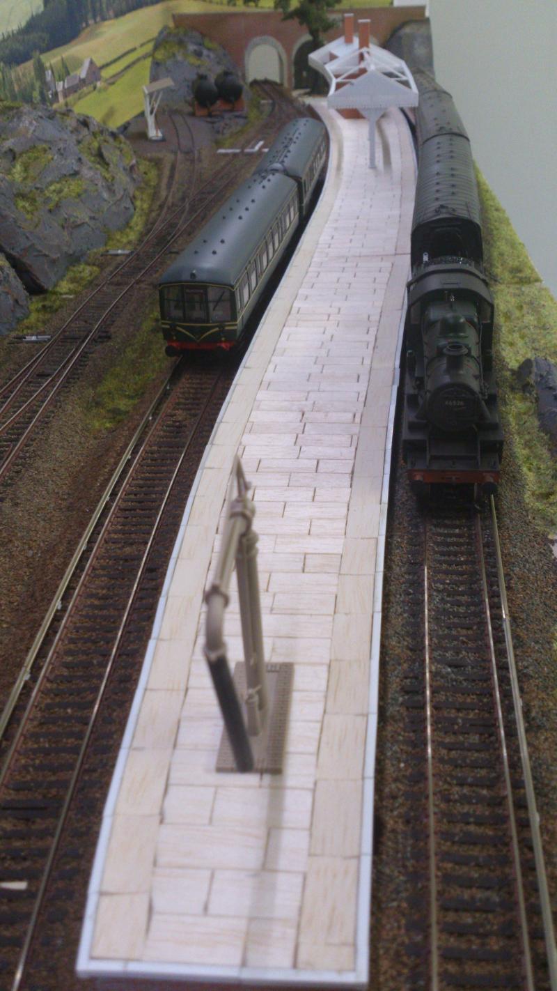

De perrons zijn geheel betegeld, dit was nog een heel karwei, het bestaat geheel uit
1,5mm balsahout.
Morgen maar eens de kwast er overheen trekken en verder met het groen want de
verdunde houtlijm is nog niet droog.

Ik gok voorzichtig dat ze dit in werkelijkheid in de UK zouden hebben opgelost met een langere mast. Moet even diep graven in mijn geheugen of ik daar ergens een plaatje van heb. Staat me een sein in een ingraving bij waarbij de mast meer dan twee maal zo hoog was als standaard.
In dit geval zou ik dus de mast dusdanig hoog maken dat de seinarm overtuigd boven de brug uitsteekt

Ik denk dat het realistischer overkomt indien je de kolen een maatje kleiner houdt. D'r liggen nu brokken in die meer dan 2 hoofden groot zijn en dat was (voor zo ver mij bekend) redelijk zeldzaam. Als het al niet in de mijn kleiner was, waren de kolen in ieder geval na drie keer overladen al veel verder vergruist.
Dit alles niet omdat ik het allemaal wil afkraken, maar juist uit bewondering voor de vergaande detaillering  (y)

Wat een mooie overduidelijk Britse overkapping, is zulk 'houtwerk' zo te koop? (Ik meende het ooit bij Piet Peetoom gezien te hebben, maar dat was volgens mij messing...)
En laat eens weten of je bij de scones ook Clotted Cream wilt: In Amsterdam is inmiddels gelukkig weer een Marks&Spencer's, dus beschaafde voedingsmiddelen zijn ook in NL weer te koop... ;D
En wat een mooie DMU! Later hebben ze het 'designen' van koppen toch wel een beetje boel verleerd, al werden de treinstellen toen wel net zo mooi als een (door mij nog altijd intens geliefde) Engelse Bulldog...

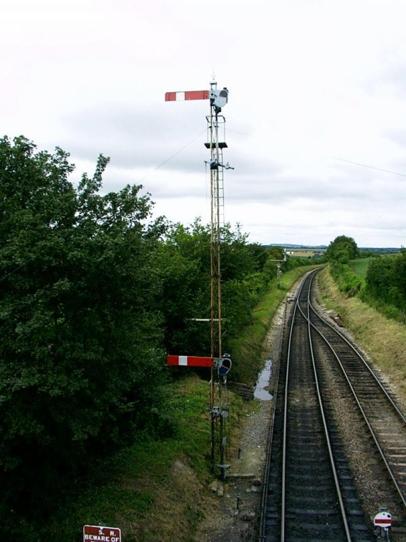

@ Paul,
Ik heb even gegraven in de archieven, en gevonden:
Dit is dacht ik een Southern Railway sein, het is in ieder geval de bron geweest
voor hetgeen dat op de baan is verschenen.

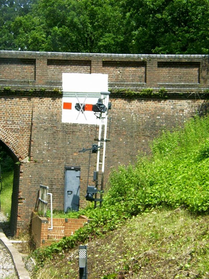

En dan deze, hier sta ik op de loopbrug, hier staat het sein in sommige gevallen
verdekt opgesteld, en is de mast behoorlijk hoog zodat het sein ook vanaf een
afstand goed te zien is, ondanks de brug.

I stand corrected  :D. Je hebt er dus goed over voorgedacht  (y).
Die laatste foto (met de hoge mast) bedoelde ik dus, of in ieder geval een vergelijkbare situatie. Maar zoals je aangeeft:  ook voor jou oplossing is een verhaal / rechtvaardiging te maken. Ik vind de hoge mast leuker, aan de andere kant moet een modelbaan ook geen verzameling curiosa worden. Het heeft alles met zichtbaarheid en snelheid te maken. Indien de lokale situatie dusdanig is dat je alleen maar met lage snelheid op het sein af kan komen rijden is de standaard plaats van de seinarm afdoende. Indien je met een hoge snelheid op het sein af kan komen, moet je dus ook zorgen dat het sein van verderaf goed zichtbaar is.
PS je eigen foto geeft al wel een beetje aan dat je het witte vlak waarschijnlijk iets moet aanpassen. Het moet dusdanig geplaatst zijn dat je vanaf de voetplaat van de loc het witte vlak achter de arm ziet. Dus het midden van het vlak bijna altijd hoger als het hart van de seinarm.
