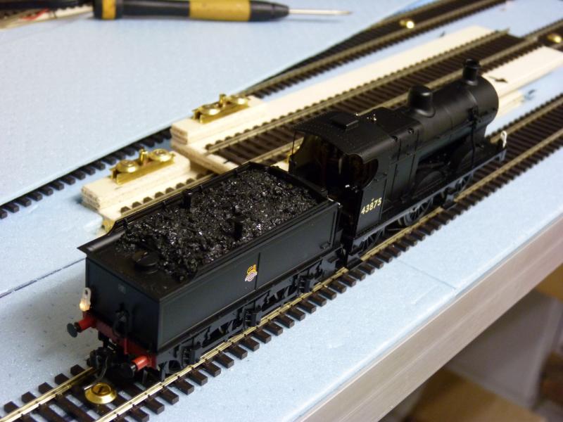

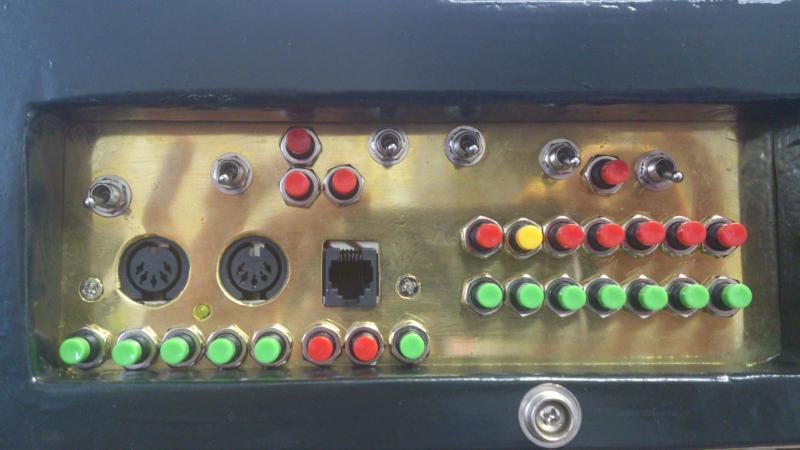

Wat is de met tape gemarkeerde bocht / boog links op de eerste foto?
En als ik zo de Post T bekijk, zie ik van rechts naar links: een heleboel drukknopjes; een LocoNet-"stopcontact" (hé!); en dan... Waar zijn die twee "stopcontacten" voor?

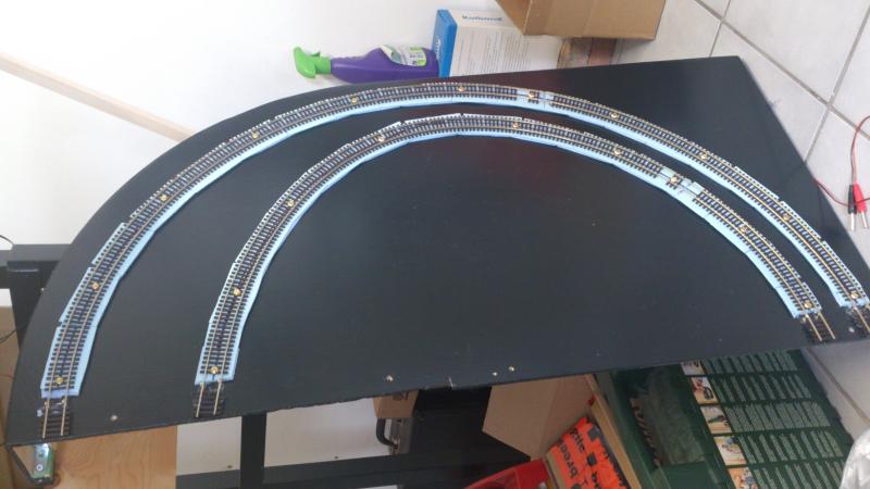

De met tape gemarkeerde bocht ligt er inmiddels in, ik zal er morgen plaatjes van maken.
Deze boog loopt door naar een schaduwstation op de achterzijde met 5 sporen.
Post T heeft aardig wat onder zijn hoede, de schakelaars en drukknoppen zijn resp. voor de
wissels en seinen, de loconet aansluiting is voor m'n multimaus.
De andere 2 aansluitingen zijn voor Xpressnet, wat ik niet gebruik.

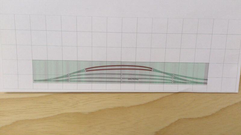

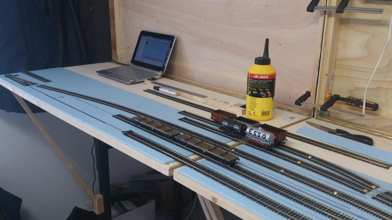

En een paar plaatjes van het schaduwstation;
Het plan, 5 sporen, het is maar een plan want ik heb al weer wat gewijzigd.
De boog om naar het schaduwstation te komen, het is "krap" maar zeker geen R1, het zit
rond de 450mm als radius, de binnenboog is krapper, maar ook daar wil het één en ander
wel door heen, geen probleem aldaar.

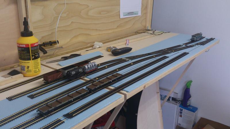

Een klein overzichtje, voorde oplettende kijker, een vast kruis.... Jawel die had ik verkeerd
besteld en alsnog maar in gebruik genomen, het kwam opzich nog wel uit ook.
De andere zijde, nog niet helemaal klaar, ik wacht nog op 4 wissels, 2x rechts en 2x links.

Het is net of die binnenboog in een punt ligt. Gaat het daar echt doorheen?
gr.
Edsko
Grasland
RobbertJan
Berichten: 3550
Mcn NSR Groningen.
Re: "Leek Junction" Een Engels tussendoortje in 00
Reactie #215 Gepost op:
19 August 2013, 12:33:52 »
Optisch lijkt het als of er een knik in zit, of dat de straal niet geheel netjes is en dat
laatste is inderdaad waar, de boog loopt niet geheel netjes maar het materieel wat er
door heen moet, het 4 CEP treinstel, een 2 delig treinstel en zelfs enkele stoomloc's willen
er doorheen, het is ook puur een verbindingsboog voor de treinstellen en een eventuele
kleine loc, de grotere loc's zoals een Class 37 met 3 assige draaistellen heeft er wel moeite mee.

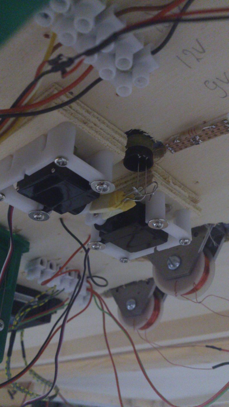

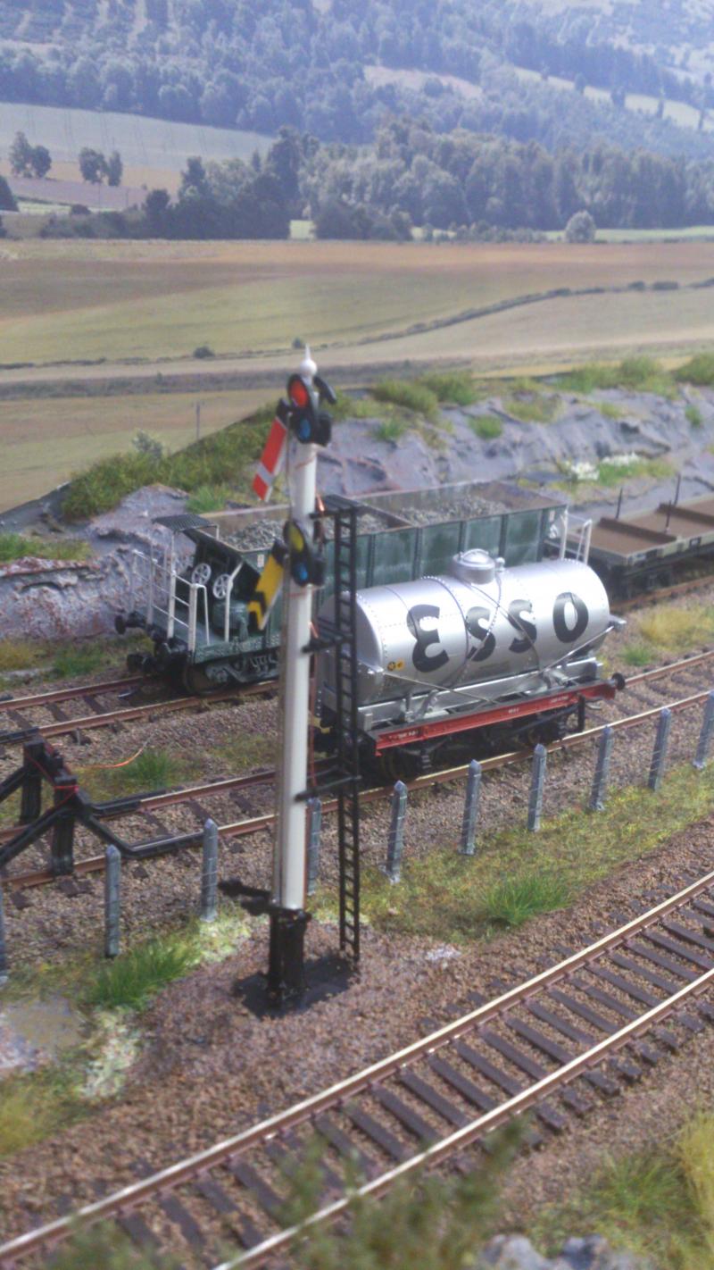

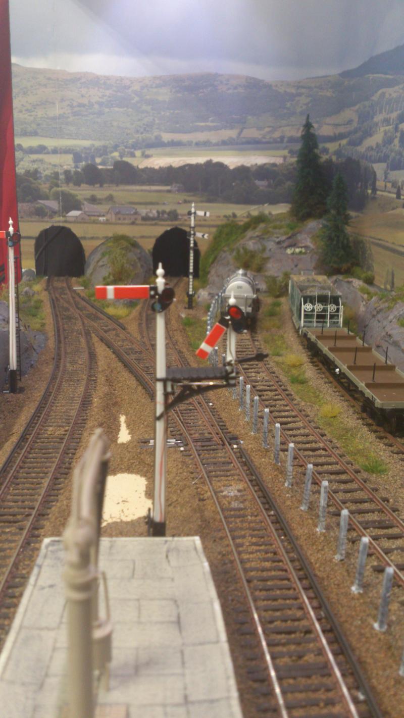

Wederom niet stil gezeten en er is weer een hoop gedaan om alles functionerende te krijgen.
Het vertakkingssein aan het einde van het perron is klaar en functioneerd ook, 2 servo's
onder de baan zorgen voor de bewegingen.
Zoals te zien is is de verbinding niet precies te noemen, dit is echter de beste oplossing.
Ik heb als eerste een vaste verbinding met een "pen en gat" geprobeerd maar daardoor
verboog de bedieningsstang van het sein en liep deze klem in de geleiding, dat werkt dus niet.
Daarnaast bleek met gebruikte materiaal te flexibel en kon het de benodigde kracht
niet overbrengen.
De inrijder met voorseinvleugel welke ook door een 2 tal servo's wordt aangedreven.

Post T 2.0. met extra knopjes voor de ontkoppelspoelen en een rijtje knoppen voor een
nog nader te onthullen object.

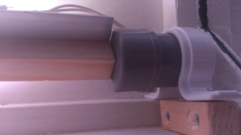

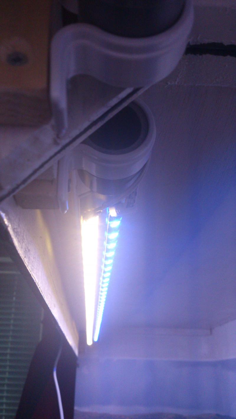

En dan, de verlichting in de bakken, 2 stoken ledverlichting waarvan 1 RGB en 1 warm-wit.
De RGB strip is hier gedimd omdat er anders geen soep van te koken is op de foto.
En zo zit het bevestigd, aan beide kanten van de "houder" zit een 32mm wandbeugel.
Hierin zit een stukje 32mm buis met daar op verlijmd een 32mm dop.
Aan de dop zit een houten lat van 18x18mm geschroefd en daarop weer een stuk
Aluminium strip van 30mm breed.
Hierop heb ik de ledstoken geplakt, zodoende kan ik de verlichting goed afstellen en is het
geheel ook nog makkelijk her te gebruiken voor andere projecten.
Het is in feite een soort led-tl geworden echter zonder de connectoren aan de uiteinden.
