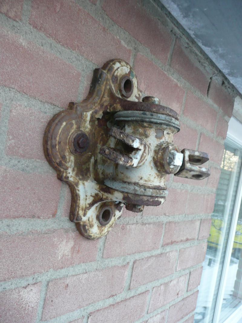

« Reactie #108 Gepost op: 23 January 2013, 21:53:50 »
Mooie foto van Rienk Mebius:
Muurrozet by Rienk Mebius, on Flickr
Wat je van de rozet in model ziet, is denk ik vooral de fraaie plaat die tegen de muur aan zit. En in mindere mate de ring waaraan de spandraad vastzit. [edit: Op andere foto's van Rienk, van opzij genomen, zie je wel de draaibare draadbevestiging uit de muur steken, vooral wanneer je 'm recht van opzij bekijkt.]
In model zou dat dus betekenen: een uitbeelding van de muurrozet tegen de gevel, en daar een gaatje in boren waardoorheen de spandraad wordt gestoken, die achter de gevel wordt bevestigd aan de mast die daar staat, onzichtbaar in het huis. Of je gebruikt die mooie oogjes van Billings, als je de spandraad werkelijk aan de gevel wilt vastzetten.
Maar: die gevelplaat zie je alleen goed, als je ertegenover staat. Als je de Steenhouwersgas straks inkijkt, kijk je langs de gevels in plaats van haaks ertegenaan. Veel zal je dan niet zien van die rozetten, vrees ik.
Voldoende stof tot overpeinzing voor de Waelsteder directie, denk ik. Prettige veertien dagen, Rob!

« Reactie #115 Gepost op: 24 January 2013, 17:02:40 »
Frans: die zitten met flinke bouten en moeren vast; vandaar dat je ze op sommige plekken nog veel in het wild aantreft (Haarlem !).
Deze zit bij mij aan de voorgevel met een paar grote schroeven, ooit eens in de remise Tollensstraat gehaald.
Gr. Frank.

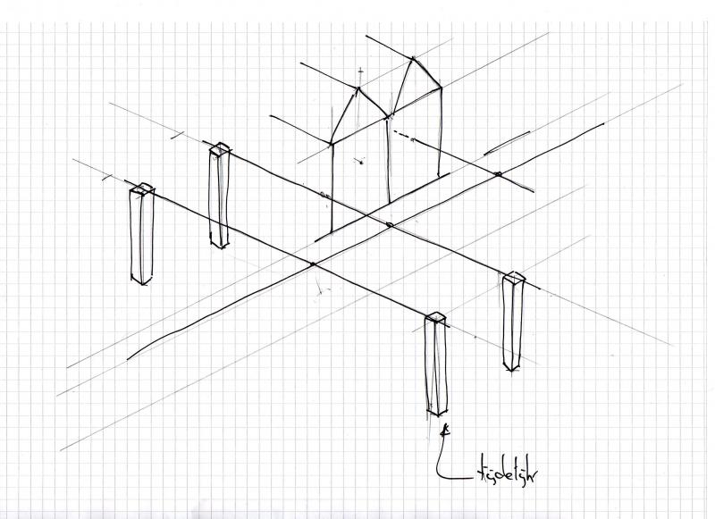

« Reactie #116 Gepost op: 29 January 2013, 16:09:39 »
Even wat voor je geschetst Rob..  8)
Let niet op de verhoudingen, by the way...
Suggestie; ik zou een tijdelijk ondersteuning voor de bovenleiding maken bestaande uit een aantal vertikale staanders/latten. Vervolgens plaats je één voor één de gebouwen waarbij je dan ook steeds één staander sloopt, de draagkabel afknipt en de draad door de gevel voert. De bovenleiding mist tijdens de plaatsing van de huizen steeds één steunpunt en dat moet geen probleem zijn lijkt me.
Op deze manier kun je proefrijden voordat je de huizen plaatst. Betere ideeën mogen ook uiteraard.  8)
« Laatst bewerkt op: 15 February 2015, 13:28:26 door guest7823 »

Hee, ik dacht dat alle tramrijders op vakantie waren. Het was zo stil in dit hoekje.
Komt er dan niet teveel kracht/frictie op de huisjes te staan? Kun je die paaltjes dan niet gewoon in de huisjes laten staan?
  • Berichten: 10787
Re:De bouw van de Gemeente Tram Waelstede Deel 2
« Reactie #118 Gepost op: 29 January 2013, 16:19:40 »
Bedoeling is dat je de huisjes over de draad schuift.
Volgens mij hoeft er geen spanning (trekkkrachten dan, wel stroom uiteraard  ;D) op de draden te staan. Bij genoeg dwarsdraden ontstaat er soort van zelfdragend net.
Marc
(geen vakantie. wel druk met werk, studie, ander huis...  8))
  • Berichten: 8484
  • Eton Wick, UK
    • Ga naar de Tramfabriek
« Reactie #119 Gepost op: 29 January 2013, 16:22:53 »
Je had het erover dat je een staander "sloopt en de draagkabel afknipt". Maar je bedoelt dus dat dit tijdelijk is, de draad door het huis haalt en weer terug op het paaltje zet? Dit is een beetje tegenstrijdig in je verhaal.  ???
