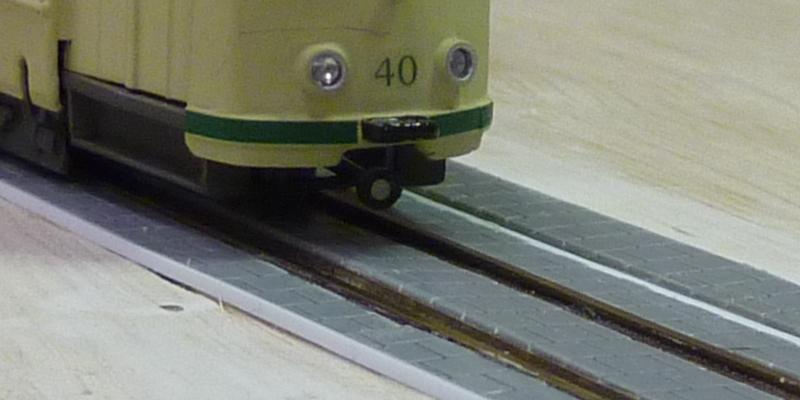

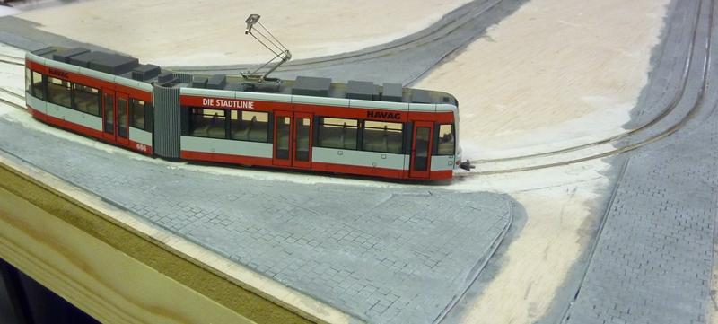

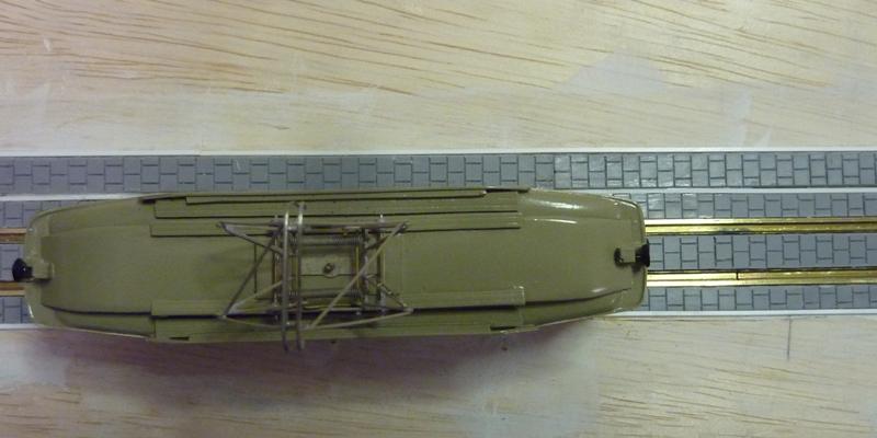

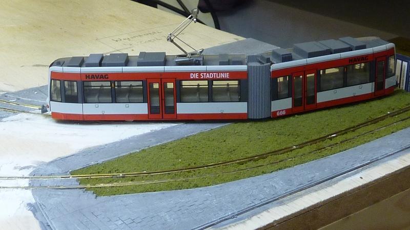

Na de vakantie is verder gegaan met de bouw van Module 4, de Waelkade.
Allereerst is de module bedekt met 3 mm  Propiflexplaat van de Gamma, waaruit de trambaan weggesneden is. Vervolgens zijn de tussenruimtes opgevuld met allesvuller; dezelfde procedure als op Module 3.
Een styreen afstrijkmalletje zorgde er deze keer voor dat de rails, die in het trottoir komen te liggen, in ieder geval 1,5 mm boven de allesvuller blijven uitsteken. Dit om te voorkomen dat straks de trams over het trottoir in plaats van over de rails hobbelen en hun contact met de massa verliezen.
Daarna brak een (werkelijk !) lang proces aan van zagen, snijden, vijlen, passen en meten van de stoeptegels, om zoveel mogelijk het ‘Hollandse’ verband van de stoeptegels te handhaven. Dit is helaas niet overal gelukt, maar dat zal waarschijnlijk wel kunnen worden verdoezeld met een bloembak of zo….
Omdat je daar behoorlijk vierkante ogen van krijgt, is er af en toe ter onderbreking ook aan het (weer) rijdend maken van enkele trams gewerkt. Zie hiervoor mijn website http:www.gemeentetramwaelstede.nl.
Op dit moment zijn alle trottoirs op Module 4 gelegd, geschilderd, geplamuurd, zwart ingewassen en wit ge-drybrushed en is er ook al gras gezaaid op de Van Broekhoflaan. Inmiddels is begonnen met het plamuren en schilderen van het asfalt en fietspaden.
Het eerste trottoir bij de trambaan is gelegd aan de rivierzijde van de Waelkade.
Detailaanzicht van dit gedeelte.
De tramhalte aan het stadinwaartse spoor.
De tramhalte aan het staduitwaartse spoor, dat langs de terrasjes zal liggen.
De grasbaan aan het einde van de Van Broekhoflaan.
NB: De MGT-K tram uit Halle is vers gemotoriseerd; de stroomfnemer glimt nog van de nieuwigheid  ;D. De wagen zal op 'tijdelijke' huurbasis in Waelstede gaan rijden met stickers: 'Deze tram rijdt voor Breng' er op. De decals zijn al gemaakt, maar nog niet aangebracht.
Wordt vervolgd…..

Leuk, weer een update! Ziet er schoon uit.
Hoe heb je de trambaan weggesneden?
« Laatst bewerkt op: 11 March 2013, 15:50:26 door Sven »
Waelsteder
  • In the groove.....
  • Berichten: 522
    • Gemeente Tram Waelstede
Re:De bouw van de Gemeente Tram Waelstede Deel 2
« Reactie #127 Gepost op: 11 March 2013, 18:34:52 »
Dat spul is gewoon met een Stanleymes te snijden.
Ook gemakkelijk, als je achteraf bijvoorbeeld nog parkeerplaatsen wilt inbouwen met 1,5 mm dik steentjesplaat, zoals op module 3.
Groeten, Rob.

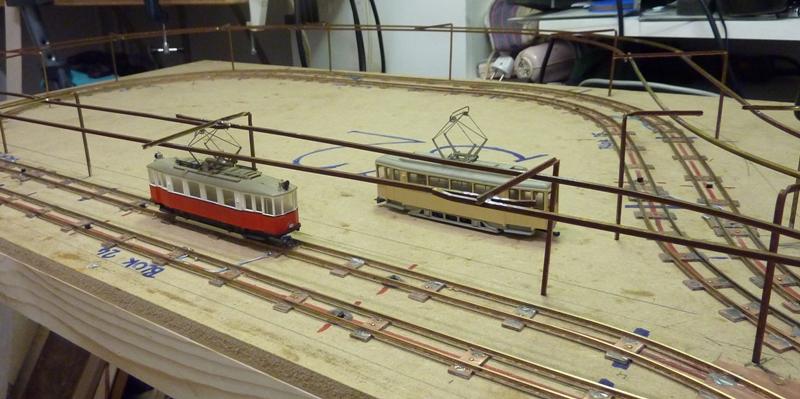

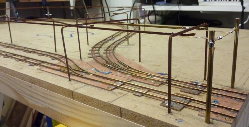

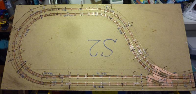

Omdat het werk aan Module 4 in de (bijna vicieuze) cirkel zit van plamuren - schuren - schilderen - plamuren - etc., waardoor voor het gevoel het werk niet echt opschiet, is besloten om er tussendoor iets heel anders te gaan doen en een begin aan Module S2 te maken .
Uit het laatste stuk printplaat zijn 120 'bielsjes' gezaagd, zijn van alle bielsjes de scherpe zijkanten gevijld, is in het midden een gaatje geboord en zijn uiteindelijk alle 120 bielsjes op de module gespijkerd en vertind. Tja, ook dit is hobby......
En dan hangt er opeens weer de geur van soldeer in Waelstede en is de verleiding erg groot om ook rails aan te leggen.
Nou ja, om een lang verhaal kort te maken: Module 4 is aan de kant gegaan….
Er zijn inmiddels de volgende werkzaamheden aan Module S2  verricht:
- het uitrijdwissel (niet functionerend, d.w.z. geen wisseltongen) is gebouwd,
- alle rails van de opstelsporen zijn gesoldeerd,
- de gaten voor de terugmelders zijn geboord,
- het inrijdwissel (functionerend) is gebouwd en van een Conrad wisselaandrijving voorzien,

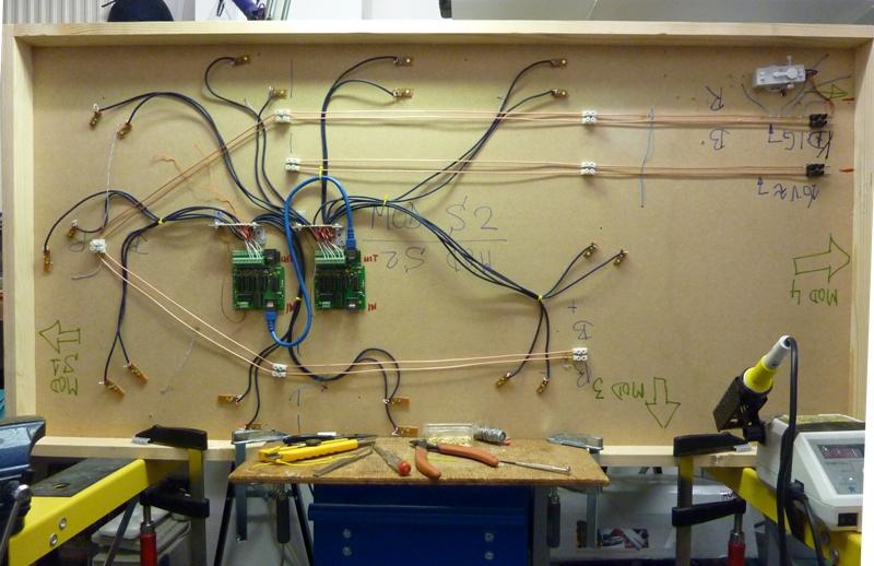

- de ringleidingen aan de onderzijde zijn aangelegd,
- er zijn 20 printjes met magneetsensoren gesoldeerd, gemonteerd en aangesloten op twee TAMS S88 terugmeldingsmodules,
- de bovenleiding is gebouwd volgens hetzelfde principe als op Module S1: ROBUUST,
- en de beugelproef is gedaan….
Module S2 is helemaal klaar ! Op de bouw van het inrijdwissel wordt nog teruggekomen.
Alle terugmelders (20) van de opstelsporen zitten op hun plek en zijn aangesloten op de TAMS terugmeldingsmodules. Alleen het printje voor de gestabiliseerd gelijkstroomvoeding ontbreekt nog. In beide lussen zijn 5 blokken gecreëerd; door de bloklengte in de buitenboog te verkleinen van 50 naar 45 cm, zijn ook hier nu 5 blokken mogelijk. Er kunnen nu 10 trams worden opgesteld.
De bovenleidingportalen zijn gemaakt van oude ROCO rails; voorzichtig getordeerd tijdens het buigen om doorbreken te voorkomen. De bovenleiding zelf bestaat ook uit oude ROCO rails. Ik zeg het hier nog maar eens een keer: "Meegebogen bovenleiding is des modelbouwers doodzonde", maar in (niet zichtbare) schaduwstations is het natuurlijk toegestaan. De ROCO rails zijn stevig genoeg om in gebogen toestand een flinke afstand te overbruggen.
Duidelijk is te zien dat de portalen gebogen en getordeerde ROCO railprofielen zijn. De railvoet dient boven het spoor te hangen en dat betekent dat de 'paal' een kwart slag gedraaid in de grondplaat staat. De afzonderlijke 'portalen', zeker de portalen die vanaf één zijde twee sporen overbruggen, lijken op zich niet erg stevig, maar zodra de 'bovenleiding' er aan gesoldeerd wordt, ontstaat er toch een stevig geheel. Op Module S1 functioneert dit alweer anderhalf jaar zonder problemen.

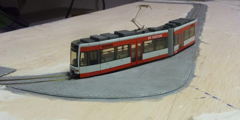

En tot slot: de geslaagde beugelproef met twee nog aanwezige analoge trams.
Groeten, Rob.
