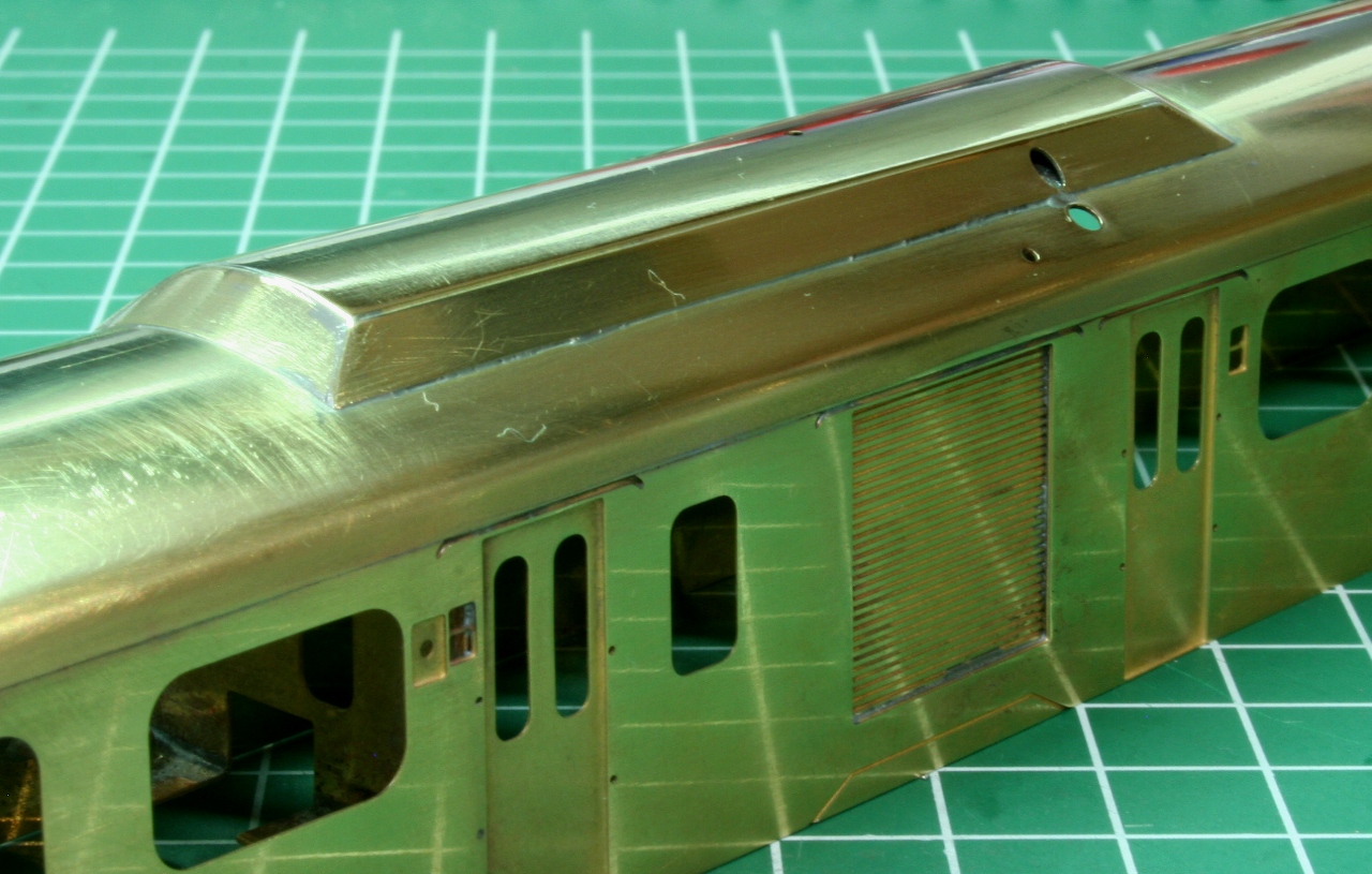

... het eerste echte foutje in de kit. De afsluitblikje voor de dakopbouw zijn verkeerd getekend... Als de holle boog gewoon recht zou lopen tussen de punten, zou het allemaal goed passen...

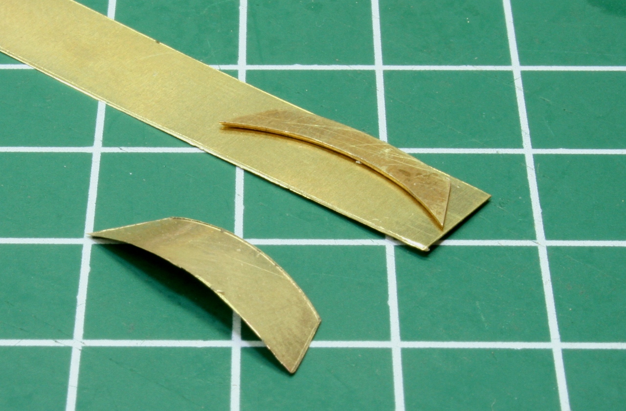

... dus maar twee nieuwe plaatjes knippen ;)

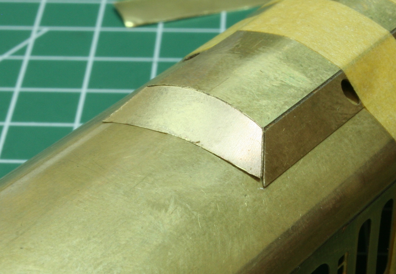

... zo, dat past 'droog' al een stuk beter...

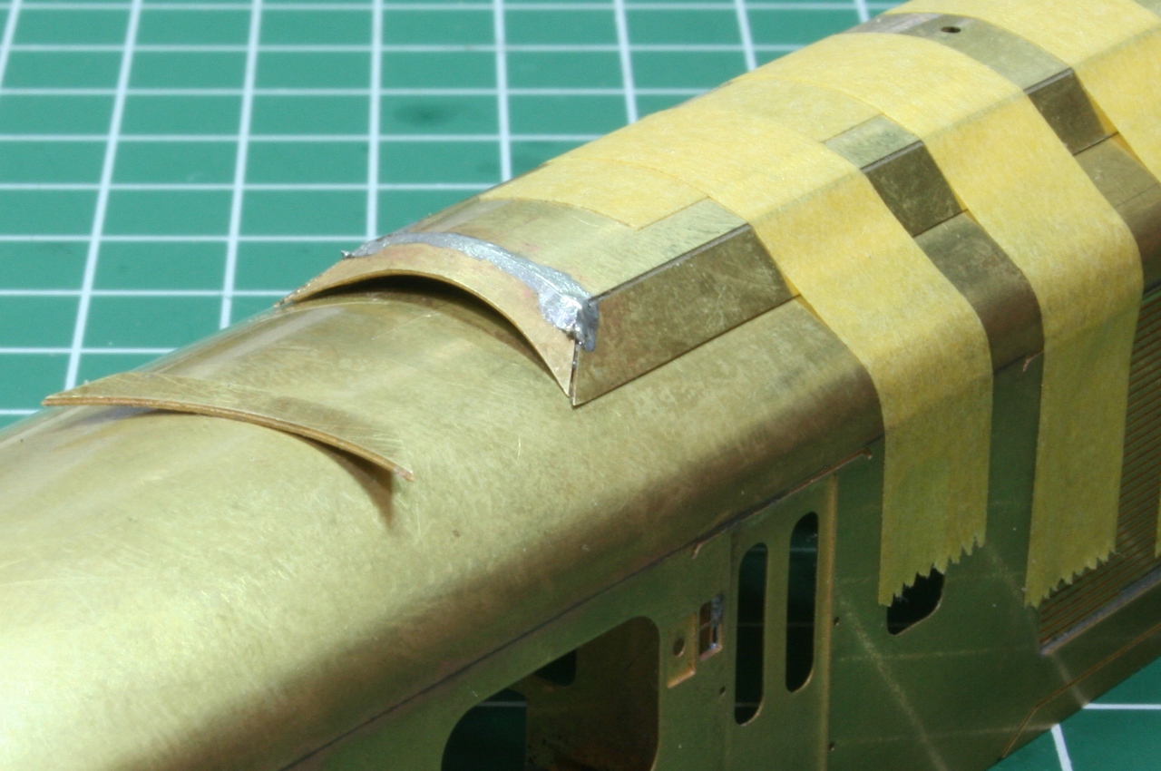

... vast gesoldeerd. En daarna de opbouw met een stuk korrel 600 schuurpapier ( over het dak gelegd ) op de bolling van het dak pas geschuurd.

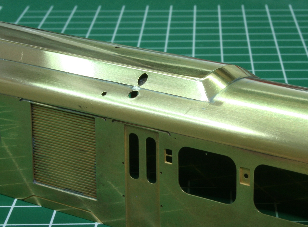

... vastgesoldeerd op het dak met een heel klein vlammetje. Daarna goed schoongemaakt ;) En speciaal voor de liefhebbers op hoogglans gepoetst ;)  ;D ;D

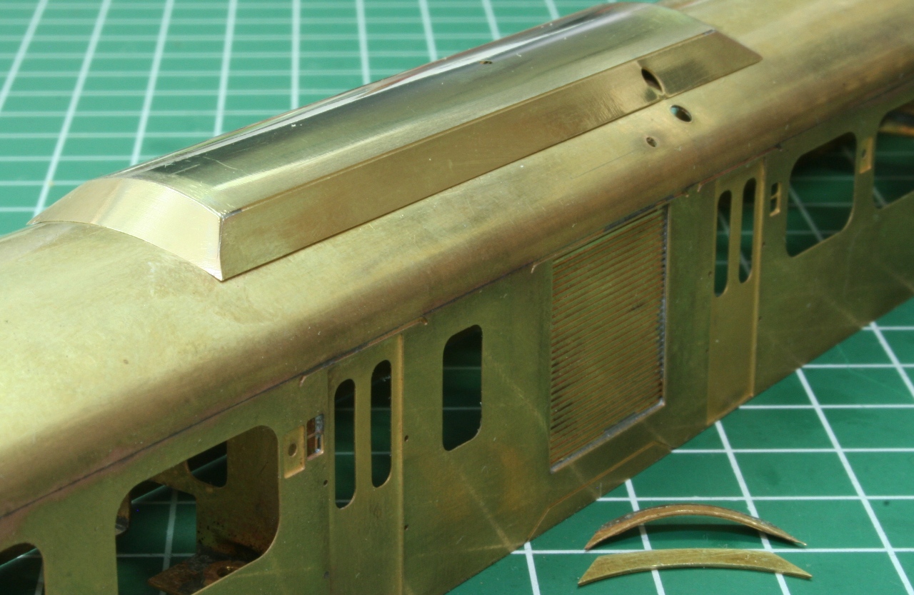

... ook de andere kant sluit mooi aan :)

Jeetje Karst je houdt de vaart er in... Als ik je improvisaties zo zie heb ik het idee dat de fabrikant de kit zelf nog niet heeft gebouwd... :-\
Is die opbouw niet veel te hoog?
Karst Drenth
  • Berichten: 10509
    • Plan U op Sleutelspoor
Re: BNLS-Werkspoor - omBC 2900 van PolderModelSpoor
« Reactie #74 Gepost op: 18 November 2012, 16:51:49 »
Als ik hem in vooraanzicht bekijk ziet het er net zo uit als in het omBC boek, dus zal wel zo ongeveer kloppen ;)
