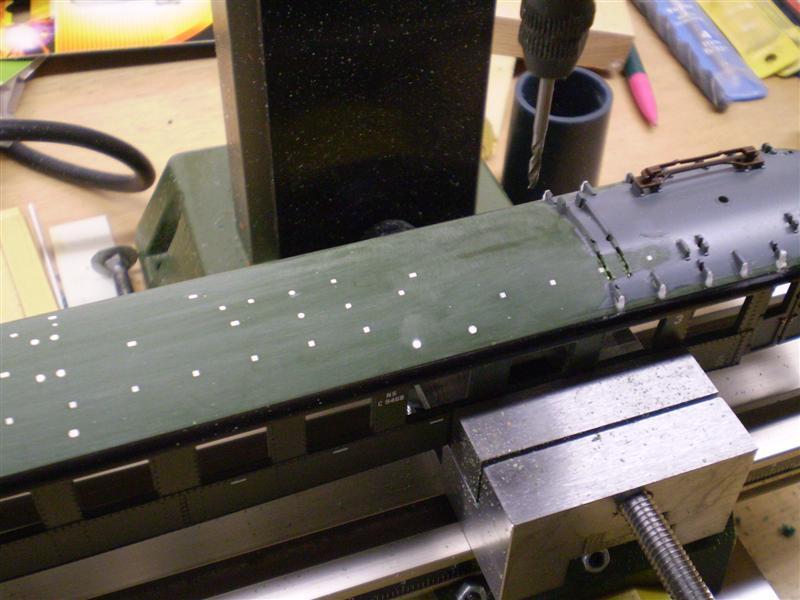

Karst, ik zag in het begin van de draad dat je een aantal dingen hebt uitgefreesd.
Ik ben eigenlijk wel heel erg benieuwd hoe jij je werkstukken inklemd en uitfreest.
Is het mogelijk dat je hiervan bij een projectje een keer mooie actiefoto`s maakt?
Ben eigenlijk nieuwsgierig hoe dit in zn werk gaat ;D
Bouw ze nog even verder,  (y) Ik vind het weer prachtig ;)

Hoi Arno,
Heel simpel met de bijbehorende machineklem.
Maar zal ee volgende keer een fotootjer maken ;)

Volgens mij heeft Karst dezelfde frees als ik: een Proxxon MF70
Die heeft standaard de mogelijkheid om dingen plat op de freestafel te klemmen, zoals onderstaand is te zien met een zelflosser van MK (meer info in het draadje de bouwkunsten van Ivo). Hiermee kun je materiaal van verschillende diktes goed vastzetten op de kruistafel
Een andere methode is de los aan te schaffen machineklem te gebruiken. Deze wordt met 2 bouten op een willekeurig plek op de kruistafel vastgezet en is dan een soort bankschroef met volledig parallel lopende bekken.
Hieronder een Roco mat'24 mC in de machineklem op de freestafel (verder te bekijken in het draadje mat'24 in oorspronkelijke uitvoering)
Dan is er ook nog een drieklauw als hulpstuk, waarin je een werkstuk kunt klemmen en vervolgens kunt ronddraaien op de kruistafel.
Ivo
