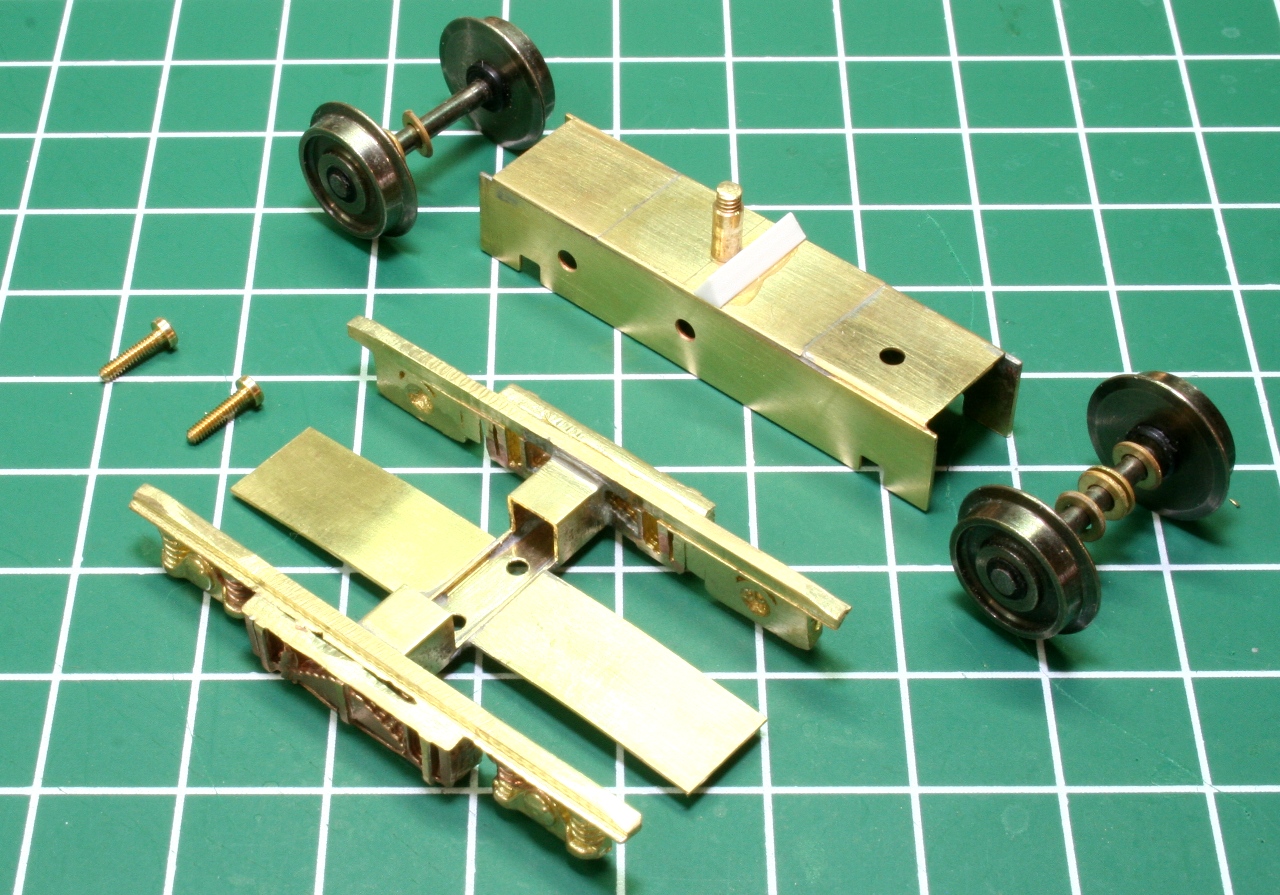

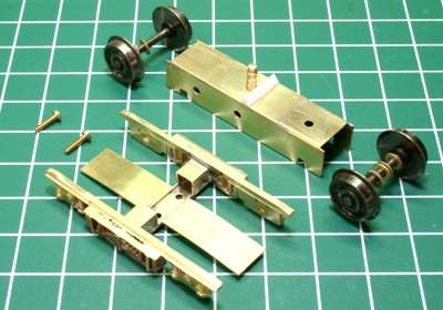

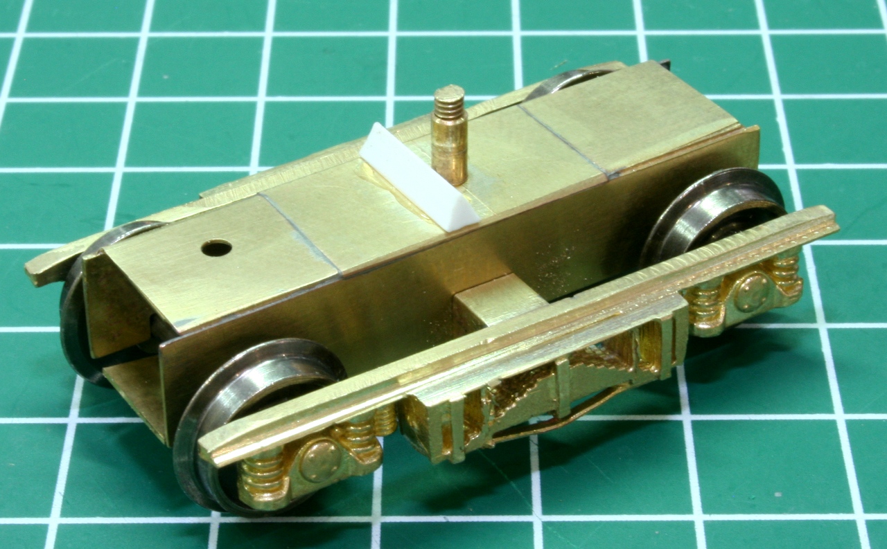

De handleiding zegt, dat het loopdraaistel met de assen puntgelagert in de scheenplaten moet opgebouwd worden... Probleem: Assen kunne er niet meer uit, en... de lagerputjes moeten zeer secuur opgezuiverd worden. Bijkomend 'probleem' is, dat de hoogte afstelling dan weer een crime wordt
Bij
mijn
(!) kit zaten er nog twee extra plaatjes bij waarin de asuitsparingen al geetst waren en verder identiek qua maat waren aan die van het motordraaistel. Er zaten alleen geen vouwlijnen ingeetst. Dus met een Roco zaagje ( jaja

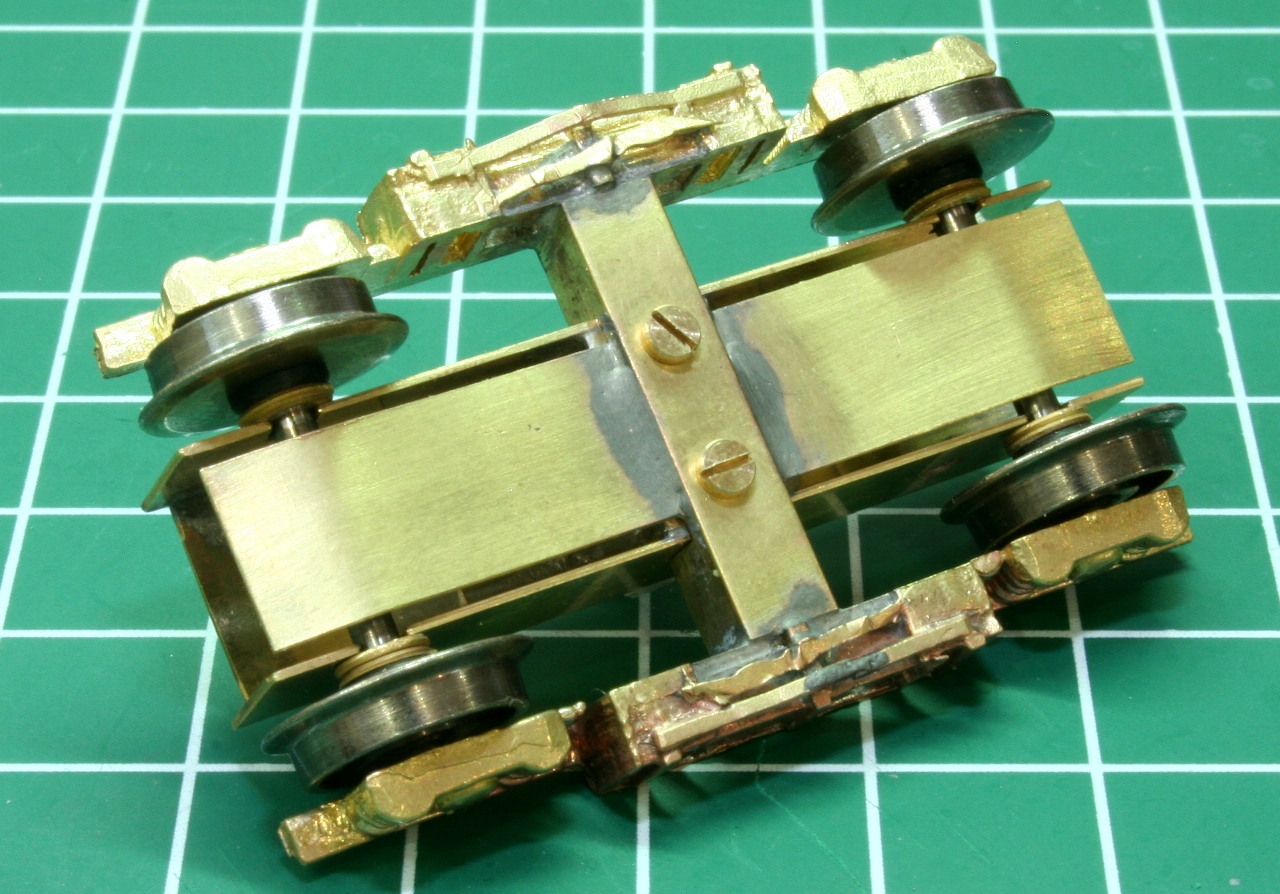

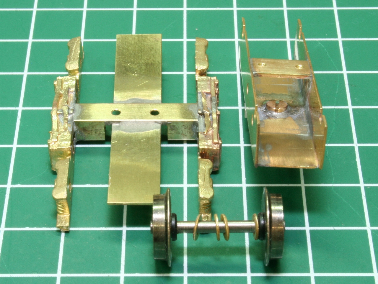

) vouwlijnen gezaagd, en de flapjes haaks omgezet en zo vast gesoldeer tot een open U. Vervolgens een stripje tussen de flapjes gesoldeer, boven op het open U-tje. Hier op 24mm van de kopkant een 2mm gaatje geboord en een M2 boutje ingesoldeerd. Vervolgens een stripje van 6.5 x 9.5mm in het midden onder de U gesoldeerd. Busje voor de draaitap gedraaid en het inmiddels bekende 3kant styreenprofieletje opgelijmd.
... des scheenplaten met het bekende kokerprofieltje aan elkaar verbonden, uitgefreesd en twee blikjes aangesoldeerd die voor de opsluiting van de assen zorgen. ( Let op, iets naar onderen buigen voor de nodige speling op de assen ! ) Daarna twee 1mm gaatjes geboord door het profieltje en het ondergesoldeerde plaatje, m1.4 in het plaatje getapt en de gaatjes in het profieltje opgeboord tot 1.5mm.
Tenslotte de punten van de assen geslepen, 1 wiel met de poelitrekker er af getrokken en op elke as 4 van de in de kit aanwezige ringetjes er op geschoven. Wiel weer teruggemonteerd en afgesteld op 14.4mm.

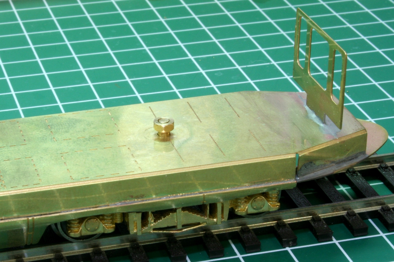

... zo ziet het er afgemonteerd uit aan de onderzijde. De schuin naar beneden staande blikjes worden nu voorzichtig over de assen teruggebogen.
... net draaistelletje he ?
... en onder de bodem gemonteerd en geborgd met een M2 moertje. Heb hier ca 1mm speling gelaten, zodat het draaistel wat meer bewegingsruimte heeft. Plek zat hier

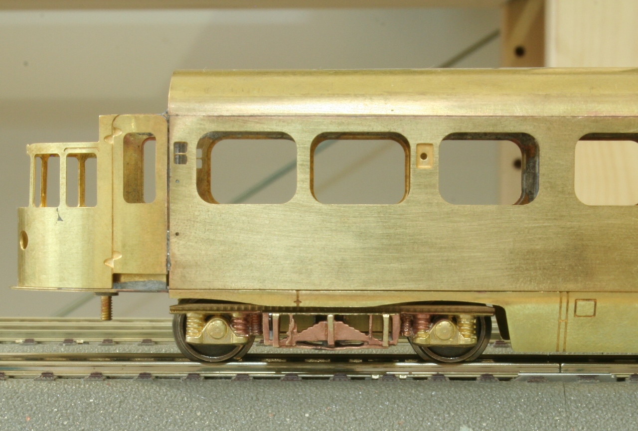

... en onder de bak op de rails... Strak wah ?

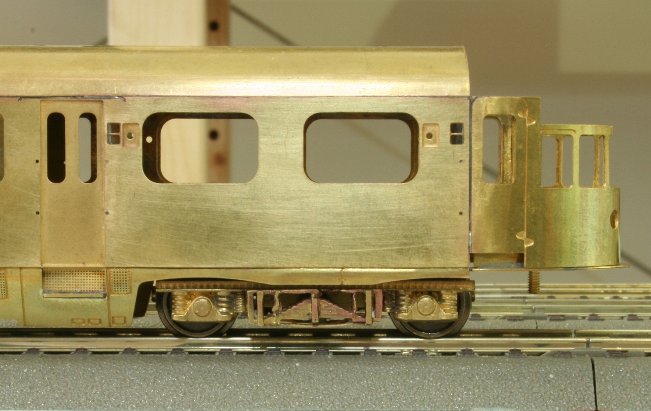

... maar ook bij het motordraaistel nog steeds vrij doorzicht door de cabine !

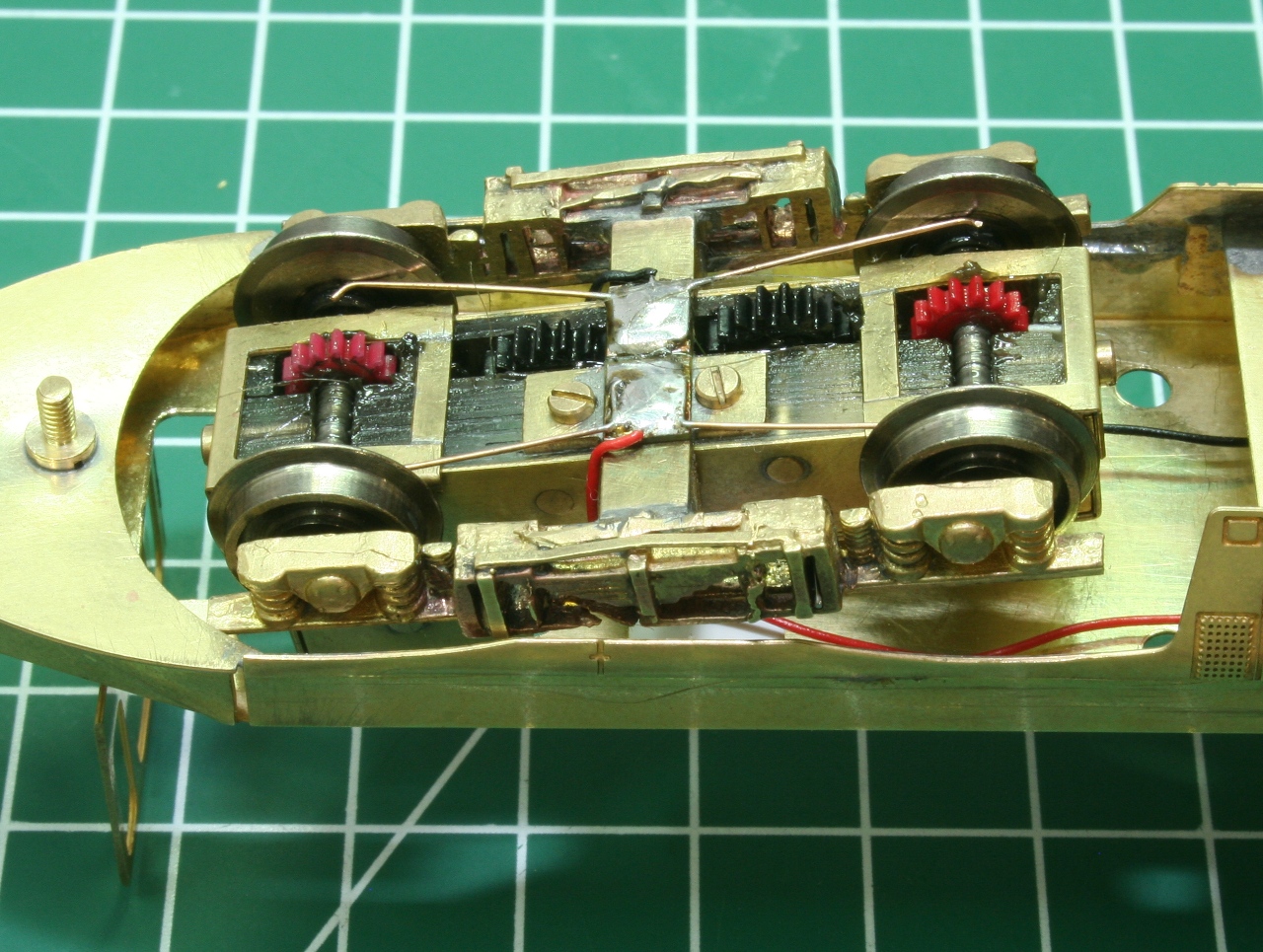

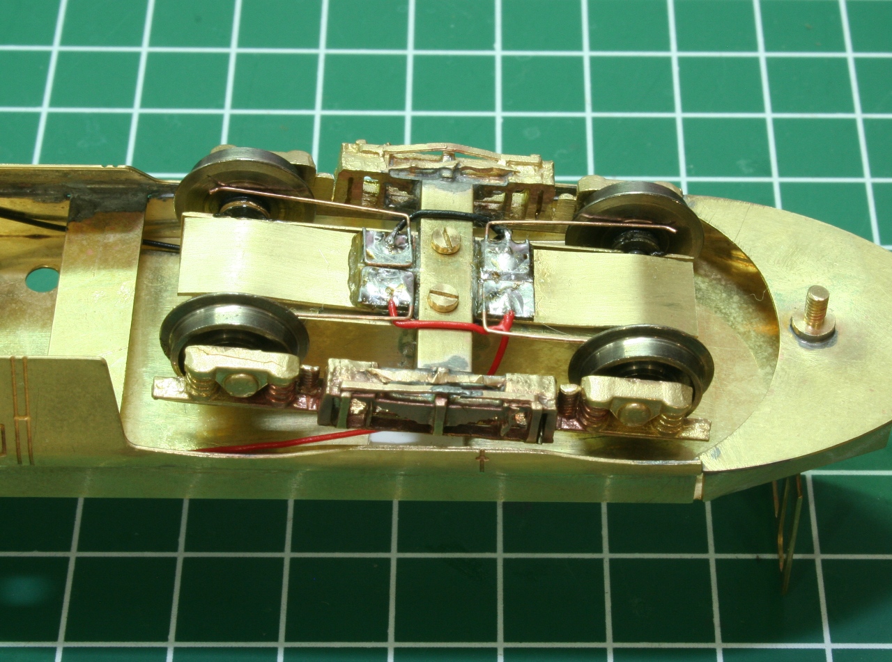

Aiy Aiy Sir ! Dus maar vlijtig de stroomafname voor elkaar gemaakt

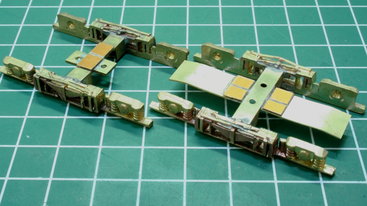

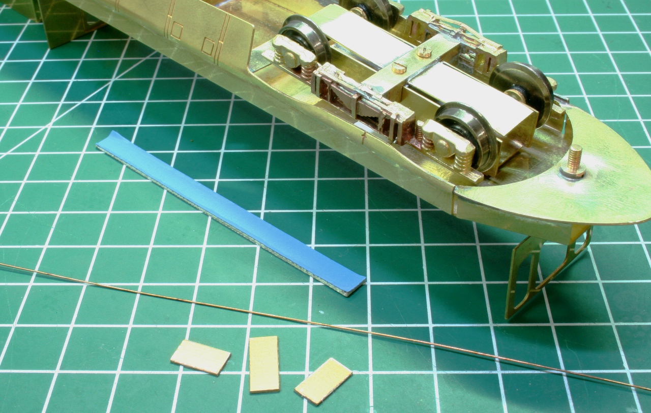

... de onderdelen: Draaistelonderkanten
, stukjes 0.5mm printplaat en fosforbrons 0.35mm

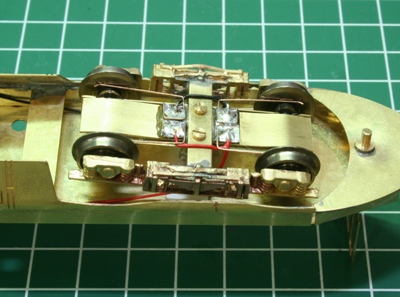

... de stukjes printplaat eerst op de draaistelonderkanten gelijmd, daarna met een slijpschijfje het koperlaagje gescheiden.

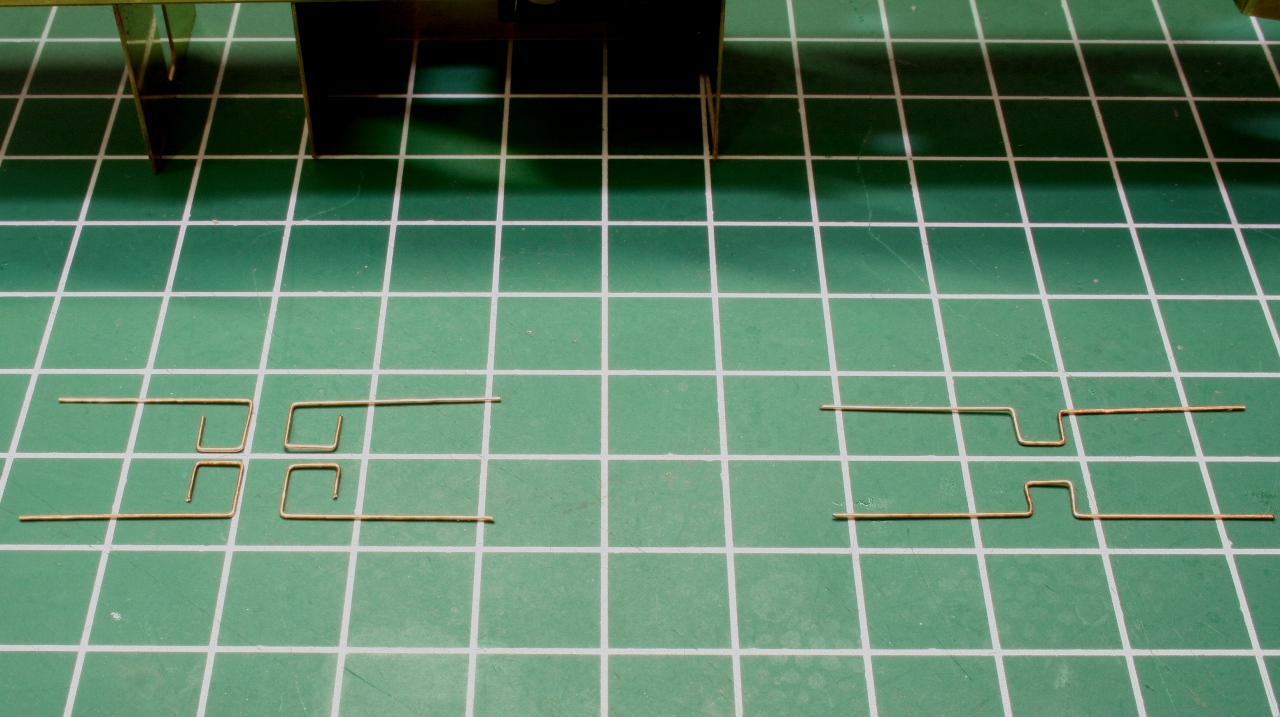

... stroomafnemertjes gebogen...
... onder het loopdraaistel gesoldeerd op het printje...
... en onder het motordraaistel. De uiteinden van de stroomafnemertjes zijn netjes rondgebogen.

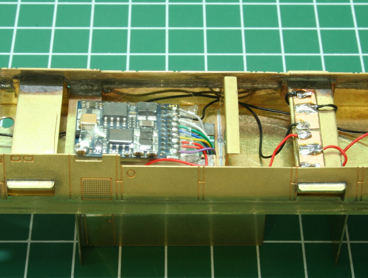

... en de machine kamer. Decoder past mooi koel onder de vloer. Op het treeplank plaatje ook een stukje printplaat gelijmd , dat als stroomverdeler dienst doet.
Modelleke draait nu al weer een uurtje proef. Loopt voorbeeldig. Alleen na het opzetten van de kap, klinkt het allemaal wat erger. Een grote klankkast dus
