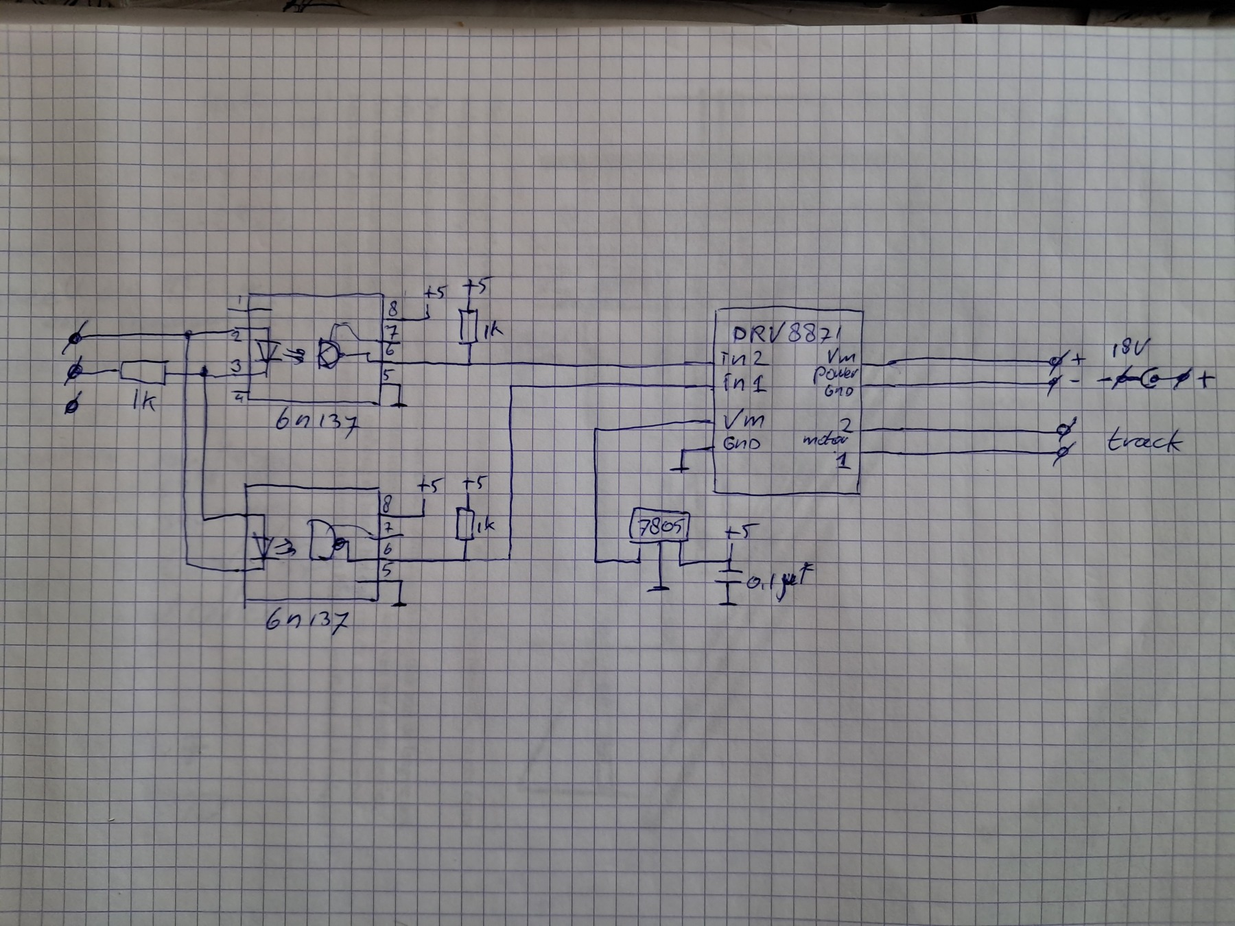

Het wordt tijd om eens goed naar de bedrading te kijken. Eerst maar eens de modulator+booster aanpakken.
Dit mag wel wat netter. Eerst maar eens een nieuwe DCC modulator en S88 interface gemaakt. Het ontwerp is inde basis hetzelfde. De zelfde microcontroller, maar nu geen loshangende draden meer.
Daarna een simpele booster gebouwd. Ik wil de DR5033 ook terug laten komen, maar aangezien ik mijn baan op termijn wil uitbreiden ben ik nu maar vast begonnen met meerdere kleine boosters.

Wat leuk om te lezen. Kan je wat meer vertellen over de laatste post, hoe werken die boosters precies en is er een website waarop staat hoe ik deze ook kan bouwen?
En die print rechts op de foto, is dat S88 naar usb? Wat is de functie van de motor driver (of zie ik dat verkeerd?)?

De booster is heel eenvoudig.
Die bestaat uit een H-bridge driver gebaseerd op de DRV8871 chip. Die is goed voor grofweg 2A tot 3A.
De driver wordt aangestuurd door twee optocouplers (6N137) die tegengesteld aan het railsync signaal hangen.
Bij elkaar een paar Euro max aan onderdelen (als je niet uitkijkt zijn het doosje en de connectors duurder dan de inhoud)
Deze wordt gevoed vanuit een Meanwell 18V voeding.
Ik heb er zo geen schema van liggen, maar kan ik nog wel even tekenen.
De print rechts is mijn computer interface. De basis is een atmega32u4 controller. Ik noem het 'DCC KISS'. Het is dus geen volledige centrale, maar doet alleen datgene waar microcontrollers goed in zijn: strakke timing. De inhoud van de DCC packetten wordt gewoon op de PC gegenereerd.
S88 uitlezen is slechts de helft van zijn werk.
Voor het genereren van het railsync signaal zit er een step-up converter in die 8V genereerd. Deze 8V gaat dan naar de DRV8871 module die er een railsync signaal van maakt.

Als je een schema zou willen tekenen, heel graag! Dit lijkt me namelijk wel wat om icm dcc-ex te gaan gebruiken.
Ik ben ook wel benieuwd welke andere componenten nodig zijn, ik zie namelijk ook hele mooie connectors.

Super, hier kan ik mee aan de slag. Waar haal jij 5V vandaan? In je foto van de booster zie ik alleen 18V voeding, maar nergens de 5V.
En waarom het verschil in spacing bij de twee connectoren?
Laatst bewerkt op: 23 February 2026, 20:07:38 door Manusjevanalles
Jeroen Vreeken
Berichten: 364
Re: Swird HO
Reactie #59 Gepost op:
23 February 2026, 22:10:05 »
De 5V komt van een 7805. Deze staat in het schema onder de driver.
Het verschil in spacing is meer praktisch. Klein signaal --> kleine connector, groot signaal --> grote connector.
Dan is dat meteen duidelijk en kun je het niet verwisselen. Maar voor de vermogens waar deze booster mee werkt hoeft het inderdaad niet.
