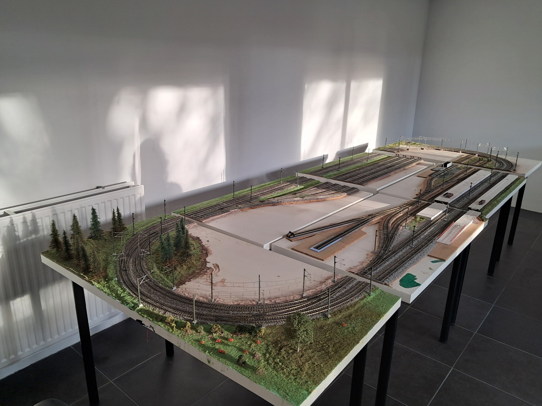

In de maanden dat de dagen kort zijn kom ik weer wat meer toe aan de baan.
Dit jaar is het middenperon afgebouwd en is het station (bijna volledig) van ballast voorzien.
Ook heeft het stoomdepot een verzorgings spoor gekregen met kolenbunker(tje)

Zes jaar niks gepost.....
Is er niks gebeurt? Jawel hoor. We zijn verhuist. Daarvoor is de baan eerst afgebroken, en opgeslagen (in delen) bij mijn ouders op zolder.
Daarna moest er eerst nog wat verbouwd worden aan het nieuwe huis voordat de baan er in kon.
Inmiddels is deze kamer ook klaar en heb ik de baan weer opgehaald.
Het opbouwen van de baan kan weer beginnen.

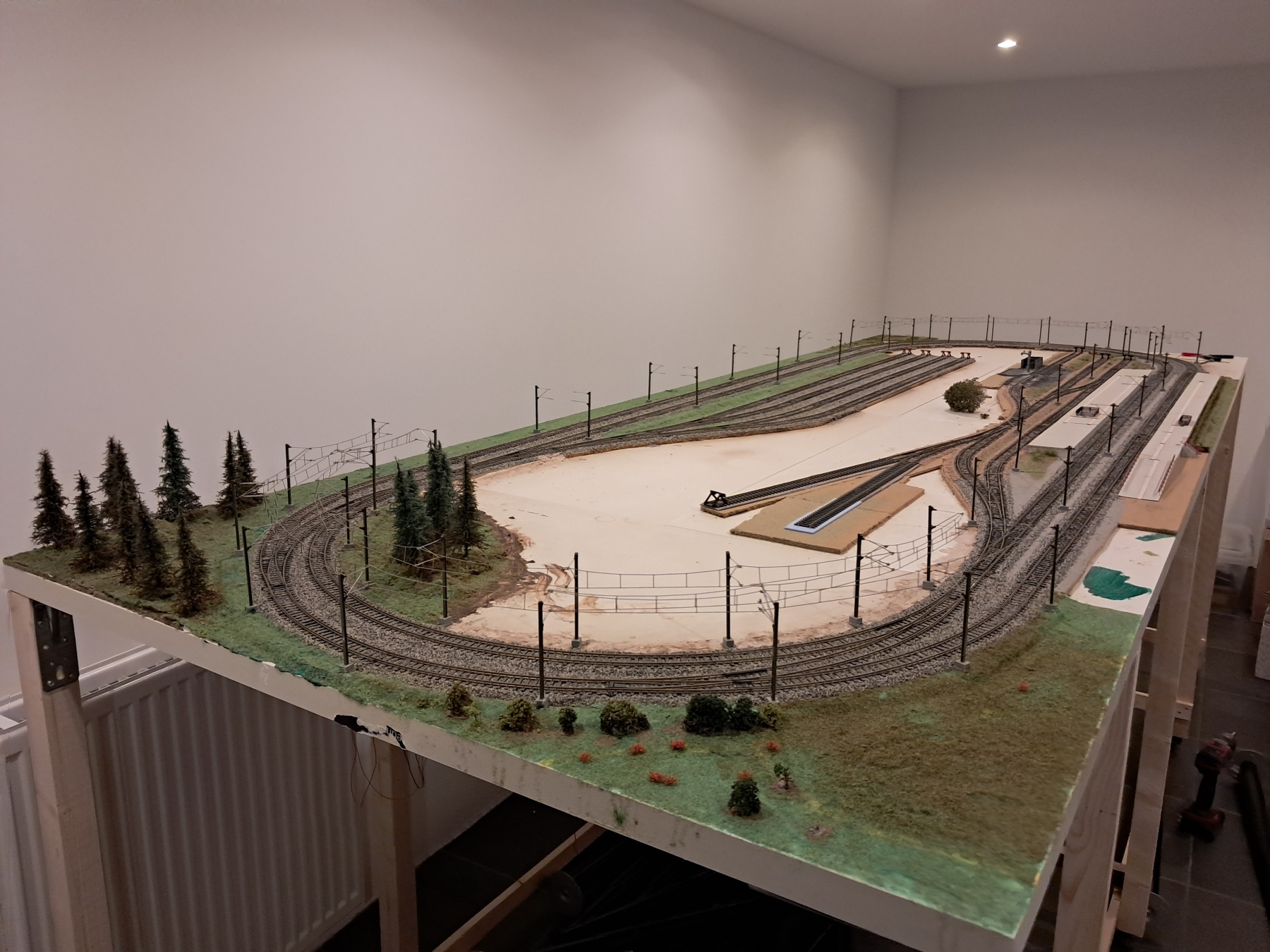

De tafels waren 70cm hoog. Dat was een prima hoogte in het oude huis aangezien onze zolder een schuin dak had. (Het alternatief was een kleinere baan).
Maar nu ik toch alles weer moet opbouwen heb ik ervoor gekozen de poten te vervangen. De baan is nu 110cm hoog en staat op wieltjes.
Volgende stap wordt alles controleren en weer rijdend maken. De schade door twee keer transport en afbreken/opbouwen lijkt heel erg mee te vallen.

De treintafel is zo-te-zien nog leeg in het midden. Dit biedt de interessante mogelijkheid om alsnog een centrale scheidingswand (scenic divider) te plaatsen. Dat doorbreekt dan letterlijk het ovaal. Zo'n kans qua lay out zou je niet mogen laten gaan ...

Echt een keiharde scheiding zie ik nog niet helemaal zitten. Maar een scheiding wil ik er zerker in. Maar dat zou ook met bebouwing of hoge bomen kunnen.
Maar ik twijfel er nog erg over.... Dat stuk staat nog niet onmiddelijk op de planning, dus ik heb nog even.
