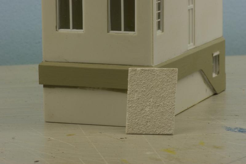

Iemand misschien nog een tip voor het nabootsen van pleisterwerk? Het styreen is is te glad en alleen verven met (gebroken) wit geeft ook een te strak resultaat. Wil eigenlijk liever niet met gips of lakplamuur aan de slag.
Hallo Hans,
Uitgaande van de prachtige beelden verwacht ik dat je zo goed mogelijk wil imiteren. Dan kan je - naar mijn smaak en ervaring - het beste gewoon matte latex gebruiken. Kijk eens naar 1op1. Prachtig glad, geen structuur. Maar soms een lichtgrijs aftekenende haarscheur, ergens wat vuil/stof etc. Als je dat imiteert, heb je gelijk de clou van een stucgevel te pakken. Wat ook - soms - aardig is is een beschadiging aan brengen waardoor het metselwerk zichtbaar wordt. Als laatste de airbrush erover voor een zweem 'levenservaring' en je bent klaar.
Succes.
PS: wat ook goed werkt is de plint op maaiveld (onderste 50cm) cementgrijs en net even wat dikker te maken. Werd vroeger in principe alleen afgewerkt met een raaplaag, het witte pleisterwerk is daar veel te besmettelijk.

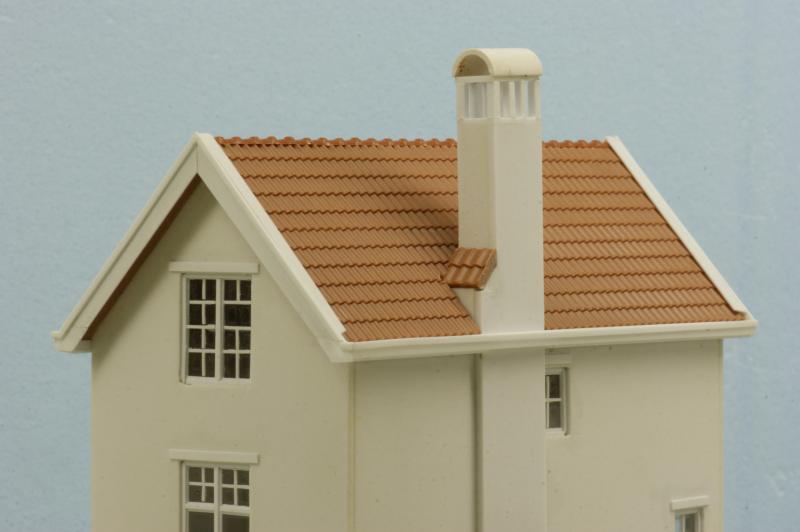

Iedereen dank voor alle tips. Ga van de week nog wat proefstukjes maken om te kijken wat het beste lijkt en goed te realiseren is. Ondertussen wat verder gebouwd aan de afwerking van het dak en de schoorsteen. De schoorsteen moet nog geschuurd worden en de loketten ontbreken nog.
De op de foto ontbrekende raamroede heb ik al weer gevonden en opnieuw gelijmd.
Hans

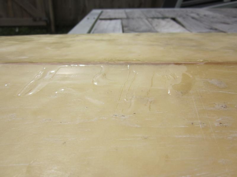

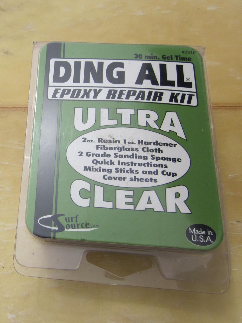

Het heef een beetje langer moeten wachten, maar hier is het product waar ik het over had:
Helaas geen modelwater, maar hopelijk kun je een idee krijgen van hoe het spul er uit ziet. De foto is op een bewolkte dag genomen, dus het lijkt niet dat het heel erg glanst, maar in het echt lijkt het spul alsof het echt water is.
Hier een foto van het doosje waar de resin in zit:
Hopelijk kun Je er wat mee.

Dat lijkt me iets van epoxy. Wordt dat niet te dik als je het wilt verwerken? Ook bedankt voor de foto's.

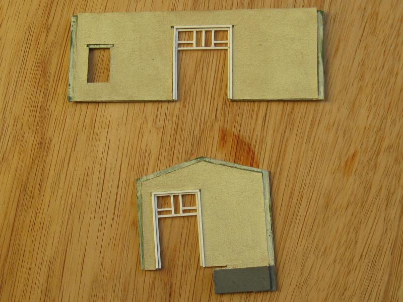

De onderste laag een keer geverfd. Het grijs (Tamiya XF55) is wat te donker naar mijn smaak. Tegen het huisje een plaatje styreen waar met Acronal een laagje zilverzand op is gelijmd en daarna geverfd met Tamiya XF2, flat white.
Het resultaat is op zich prima, maar voor pleisterwerk in H0 wat te grof. Voor 0 of groter zou dit een goede methode zijn. Morgen weer een rondje modules verven en proefstukje maken met gewone matte latex.

Is wel mooi toch , misschien nog een laagje verf erover , om de diepte wat minder te maken ?
Huup
  • Berichten: 9034
Re:Een stukje NOLS
« Reactie #173 Gepost op: 10 October 2012, 23:02:14 »
Gewoon de wanden schuren, bloot op de kunststof. Schuurpapierdikte bepaald de grofheid van het resultaat.
Marty
  • Berichten: 3436
  • Het Achtergrondmannetje.nl
Re:Een stukje NOLS
« Reactie #174 Gepost op: 10 October 2012, 23:08:45 »
minder zand erin scheelt ook al

Het blijft nog een tijdje vloeibaar(circa 30 min volgens de verpakking) met ongeveer dezelfde vloeibaarheid als WS Realistic Water(of een dunne stroop), daarna begint het pas echt dik te worden. Volgens de verpakking is het na 2 of 3 uur hard, dus je hebt redelijk wat tijd om het te bewerken.
Wat ik ook wel voor water heb gebruikt is gewone fibreglass giethars van de bouwmarkt, maar dat heeft een lichte gele tint, dus dan moet je verf toevoegen om een geschikte kleur voor troebel water te maken. het heeft dezelfde kwaliteiten als de bovengenoemde hars qua droogtijd.
Fijn schuurpapier (120) op de wanden plakken (met dubbelklevend plakfolie) geeft een mooi resultaat.
