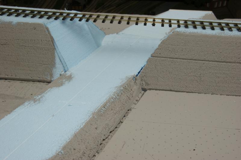

Klopt. De laag met zichtbare penseelstreken heb ik lekker laten zitten. Daar over heen wat gekwast met sterk verdunde sepia plakkaatverf met dit resultaat. Dakpannen idem, alleen met sterk met alcohol verdunde Tamiya verf, misschien iets te zwart geworden.

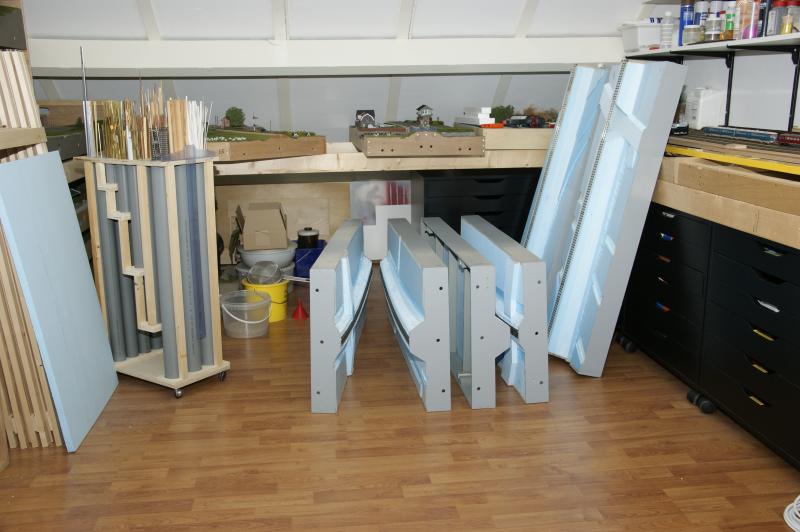

De laatste dagen naast bouwen aan de brugwachterswoning ook tijd besteed aan het verven van de modules. Ze zijn nu stemmig (Fremo) grijs.
Kan nu ook weer wat aan de modules gaan doen, als eerste de bedrading onder de bakken aanleggen zodat er proef gereden kan worden. De deadline voor een eerste inzet bij Fremo komt langzaam maar zeker dichterbij.

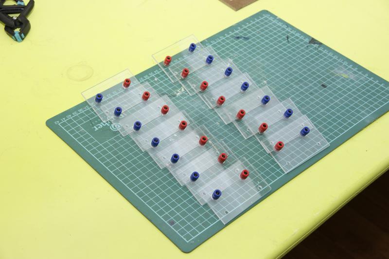

Voor alle 7 modules de aansluitplaatjes in elkaar gezet. Stukje plexiglas met 4mm aansluitbussen.

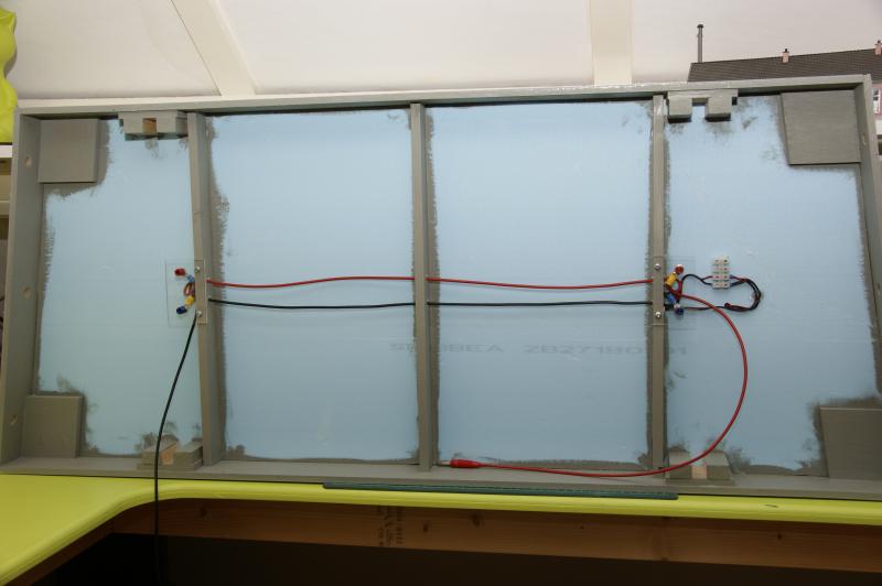

Vervolgens het eerste bakje bedraad. Dit volgens Fremo hetero systeem.
De doorgaande kabels voor de ringleiding zijn 2,5 mm2, de aansluitdraden naar de rails 0,75 mm2.
Hans

Alle bakjes zijn bedraad en elektrisch getest. Voordat ik ga proefrijden nog wat stukjes spoordijk afmaken en de rest van de landschap contouren in het schuim snijden/plakken.

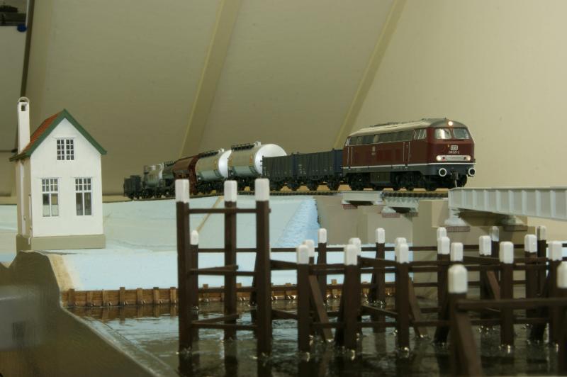

Vandaag een deel van de modules achter elkaar gezet (5 stuks, voor de andere 2 ontbreekt de ruimte) en de eerste proefritten gemaakt:
De 216221-2 met een bonte goederentrein onderweg van Zuidbroek naar de Akzo vestiging in Delfzijl.

De trein had daar dan het Eemskanaal niet meer gekruisd.
Heb als het goed is nog een stapel tekeningen (1969) liggen met een aantal plannen van de gemeente/provincie om het spoor weer over de oude NOLS lijn te herleggen. Helaas heeft het allemaal niet zo mogen zijn.
Voor de rest een leuk plaatje...

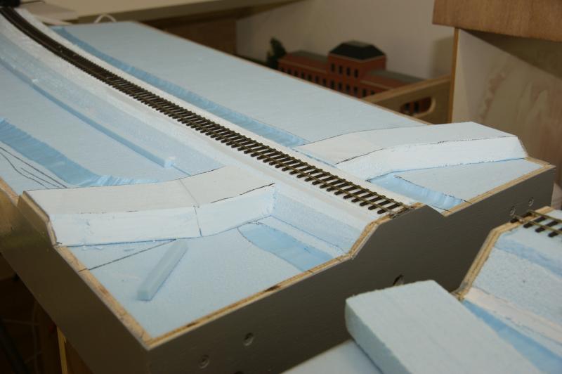

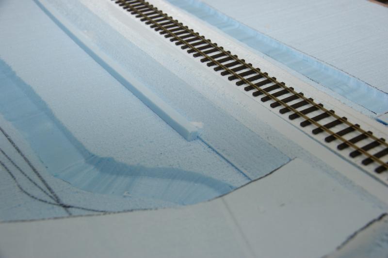

Fout bezig vanavond.... een proefstukje landschap gemaakt om te kijken hoe het plakken met voorstrijkmiddel in z'n werk gaat daar waar ik normaal gesproken altijd verdunde houtlijm gebruik.
Over het eerste resultaat, zo vlak na het instrooien, ben ik niet ontevreden. Morgen als het droog is kijken hoe het er dan uit ziet en hoe het zich houdt (of het een beetje vast zit enzo..)
Dit terwijl ik eigenlijk nog een oplossing voor deze situatie moet bouwen:
Zo de tekeningen en de situatieschets er maar bij pakken en de brughoofden uit gaan zagen.
