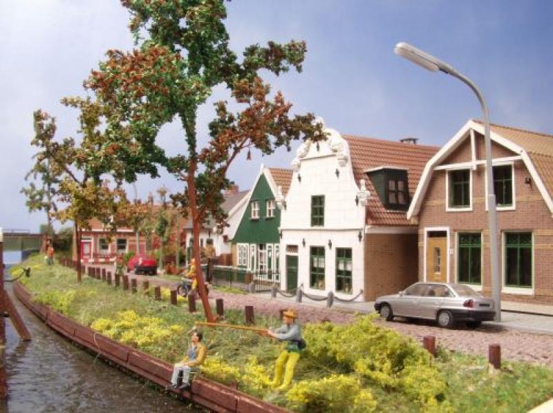

Dank je Jes, ik ben alleen niet tevreden over het omhoog kruipen van het realistic water bij bijvoorbeeld de dukdalven. Wil vanmiddag eens kijken of ik dat wat kan fatsoeneren met een scherp mesje. Het valt mij te veel op, en alles camoufleren met riet o.i.d. is ook geen optie.
Hans
Dat opkruipen van het water bij jou vind ik toch wel jammer Hans. Destijds heb ik verdunde bootlak gebruikt waarbij ik geen last heb gehad van opkruipen. Zie maar aan de walbeschoeiing. Natuurlijk is daarbij ook rekening gehouden dat de lak niet weg kon lekken.

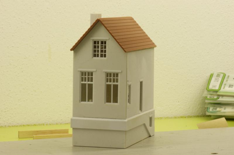

Voor de afleiding eerst verder met de wachterswoning. De vakverdeling van de ramen gemaakt.
Morgenochtend weer een rondje modules verven, de grondverf is droog.

Net de modules in de grondverf gezet. Dat is niet zo spannend dus geen foto's. Straks verder met de wachterswoning, daar maak ik wel weer wat plaatjes van.
Hans
