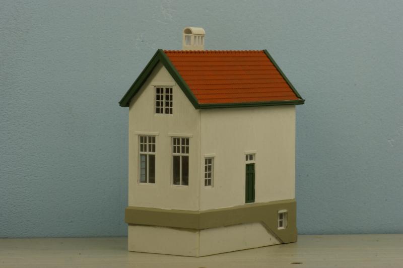

Om van de plastic glans af te zijn een eerste laag verf aangebracht. Verweren enz. komt in een later stadium.
De hoe en wat uitvoering van het pleisterwerk hangt nog. Vandaag geen zin gehad om proefstukjes met de voorgestelde oplossingen te maken.

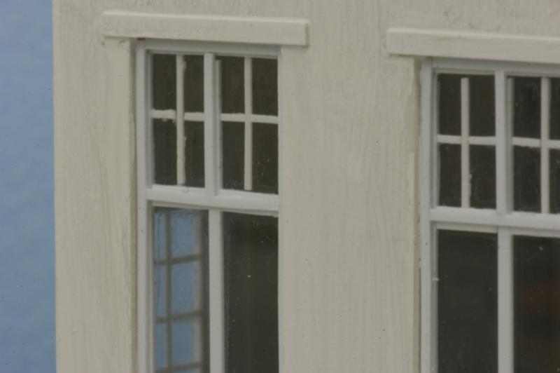

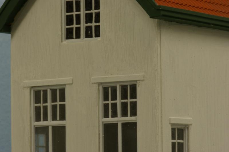

Ik heb het geschilderd met Humbrol matt 34 en een platte kwast nummer 4. Maar met duidelijk zichtbare penseelstreken bedoel ik ook echt duidelijk zichtbaar, kijk maar op een plaatje van dichtbij:
en nog wat dichterbij:
Geloof niet dat ik het echt fraai vind. Misschien dat het na vervuilen wat beter oogt, zal een klein stukje proberen. Voor de grijze onderlaag geldt eigenlijk hetzelfde, al is die wel strakker geschilderd.
Ben benieuwd naar het "schuim" product, lees het wel als je het gevonden hebt.
Hans

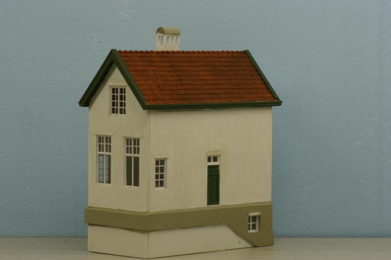

Wachterswoning nu ook wat vervuild:
Ziet er niet eens zo gek uit, ben eigenlijk wel tevreden. Nu alleen nog regenpijpen maken.
