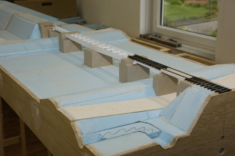

De afgelopen weken met een nieuw project begonnen. Omdat er binnen Fremo Nederland een behoorlijk gebrek is aan vrije baan modules (het is natuurlijk leuker om een station of een aansluiting o.i.d. te bouwen) en ik al langere tijd met plannen rondliep de knoop doorgehakt. Passend bij mijn andere modules (o.a. station Delfzijl) ben ik gestart met het nabouwen van de vroegere draaibrug over het Eemskanaal. De brug met aanbruggen vindt plaats op één module van 1,20 m, aan beide zijden komen om het hoogteverschil te overwinnen, elk drie modules ook ieder met een lengte van 1,20 m. Dit mede om redenen van transport, modules van gelijke lengte zijn eenvoudiger te stapelen. De buitenste twee modules liggen in een bocht van 30° met een boogstraal van ruim 4 meter.
Zo ziet het tot er tot nu toe uit. In verband met beschikbare ruimte heb ik slechts 4 van de 7 modules opgesteld.

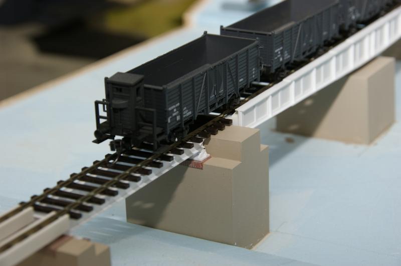

De bruggen van wat dichterbij. Er moeten nog veel details aangebracht worden, ook moet ik nog één van 4 aanbruggen bouwen.

Gaat de brug ook draaibaar worden? Met seinen enzo kan dat het bedrijf nog verlevendigen :-)

Wat passen en meten met wagentjes en rails om de juiste hoogte van de opleggingen te bepalen.

Dirkjan,
Was ik in eerste instantie wel van plan. Omdat ik de brug uit styreen heb gemaakt leek me dat onvoldoende stevigheid bieden, het kantel- en draaimechanisme is nogal complex. Mogelijk dat ik in de toekomst nog een keer iets met messing ga proberen. De seinen komen er al wel, dus dat speelelement is aanwezig.
