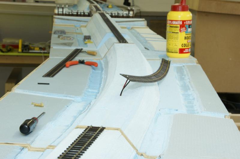

Laatste module waar nog rails gelegd moeten worden er tussen gezet:
als dit klaar is kan alles onder de modules elektrisch aangesloten worden en dan proefrijden.

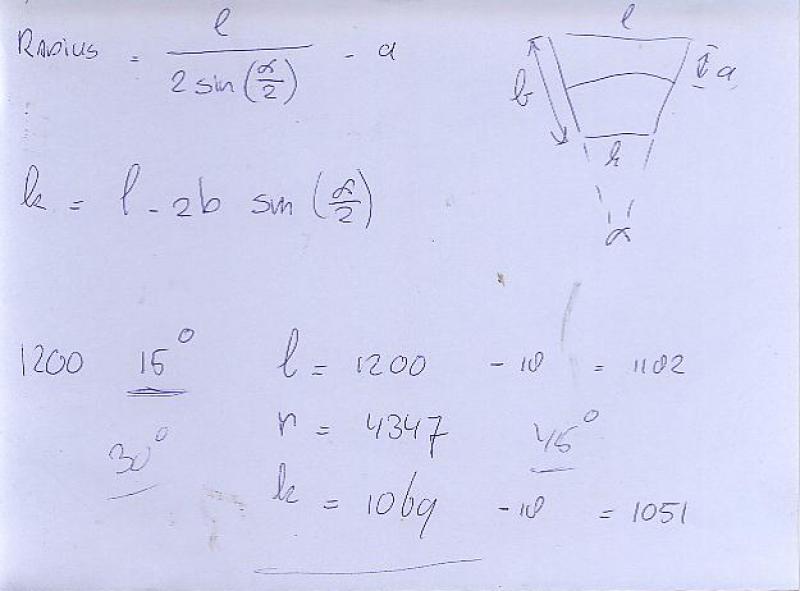

Het zijn echt prachtige modules. Het stapeltje er achter mag er ook wezen zover ik het kan zien.
Welke boogstraal gebruik je in deze module?

Het stapeltje op de achtergrond zijn de modules van het tractiedepot van Delfzijl. De boogstraal van deze modules is 4137mm.

Tja, dat komt er uit als je een beetje wiskunde op de modules loslaat...
Zie nu dat het zelfs nog iets meer is, nl 4347 mm

Het ronde getal is dus de lengte (1200 mm) en de hoek (30 graden).
Maar over die boogstraal: die kun je natuurlijk leuk berekenen, maar hoe heb je die gelegd? Daadwerkelijk met een straal van 4347 of loodrecht op de bakuiteinden en dan op de tast een boog ertussen?

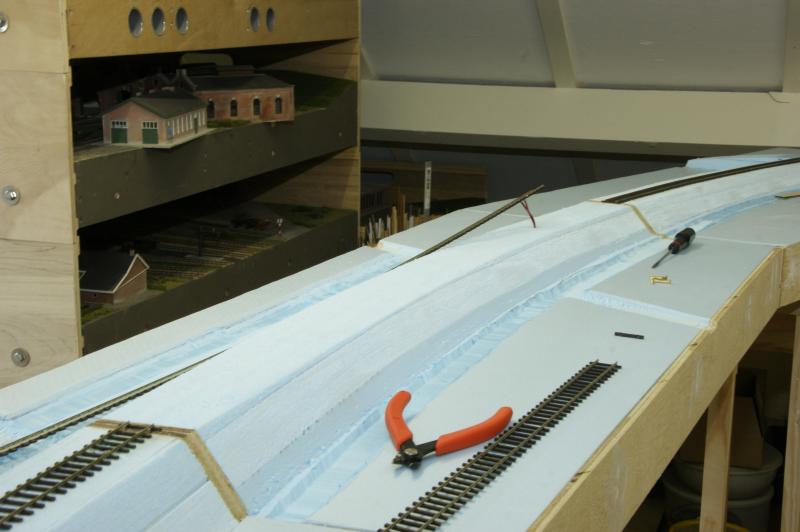

De lengte klopt, maar de hoek is 15 graden. Weet ook niet meer wat die 30 graden op het papietrje met m'n berekening doet, is al even geleden. Voor het maken van de boog heb ik tijdens de bouw van de modules een super passer gemaakt van elektra buis (dat gelige spul). Module haaks op de passer leggen en richten met het midden van beide kopschotten. Dan de straal afzetten op het blauwe schuim en in die straal de rechtop staande stukken schuim van het dijklichaam geplakt. Als je dan aan elke kant van de straal zo'n stuk schuim plakt heb je de straal ook in het midden van het dijklichaam. Dan loodrecht vanuit de bakuiteinden de rails leggen. Natuurlijk controleer ik tijdens het leggen de boog ook nog met het oog. Daarnaast leg ik de rails altijd op meerdere modules tegelijk, dan krijg je een meer vloeiend geheel.

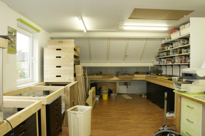

De hobbykamer is weer aardig leeg:
Alle modules naar de garage verhuisd. Voordat ik er mee verder ga wil ik ze eerst plamuren en verven.

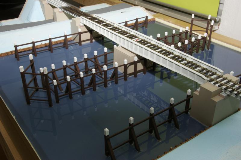

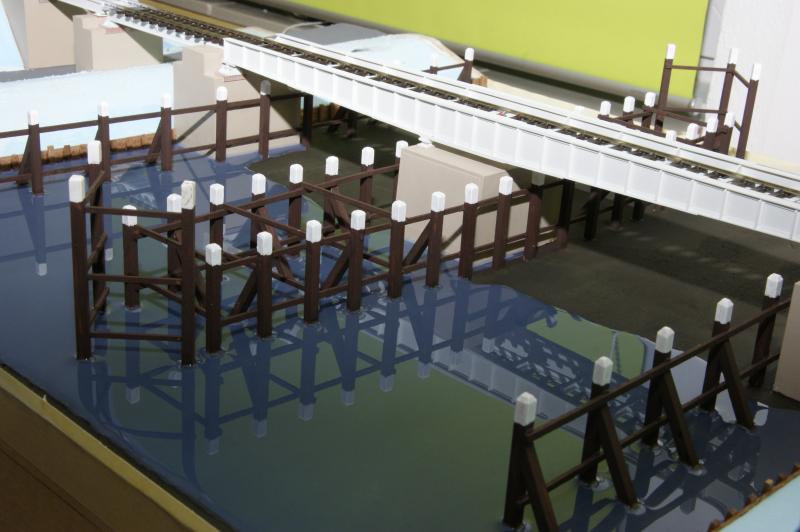

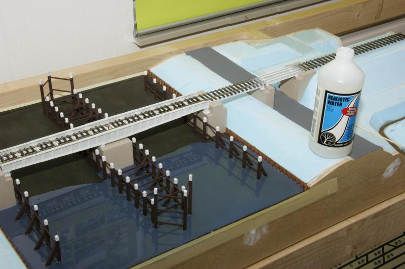

Spannend moment: het gieten van het water op de brugmodule. Had nog nooit eerder met realistic water gewerkt. Voorheen maakte ik water met laagjes jachtlak. Dit gaat eigenlijk veel makkelijker, gewoon gieten en groot voordeel, het stinkt niet. Daarna voorzichtig verdelen met een saté prikker. Het lijkt verder goed te gaan, ik hoor nog geen druppels...ben heel benieuwd naar het resultaat morgen.
Het is wel een windstille dag
Hans

ff lichtjes met een fohn er over heen?
om de poten van de dukdalven is het nog niet helemaal top
verders errruuggggggg netjes allemaal

Her en der een golfje met hoogglans acryl medium...zelfde meuk als dit. Pak alleen de dikkere gel dan..

Het water wil nog niet erg hard drogen. De laag die ik gelegd heb is niet veel dikker dan de voorgeschreven 1/8 inch. Dat het bij de dukdalven niet helemaal top is/wordt komt doordat het spul de neiging heeft wat omhoog te kruipen op plekken waar het tegen iets aan komt. Hetzelfde zie je namelijk bij de brughoofden en de beschoeiing. Bewerken met een fohn zou kunnen, dan moet je dan wel op het moment doen dat het water tegen droog aan zit, dat is nu, 12 uur na aanbrengen, nog niet het geval. Dat met die gel is wel een goed idee, dat ga ik zeker proberen. Eens kijken of mijn huisleverancier dat in het assortiment heeft.
