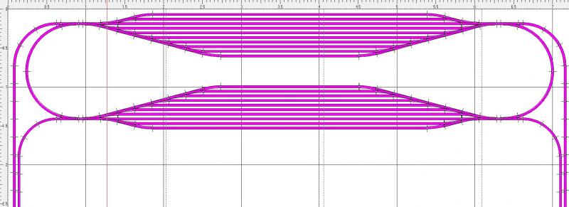

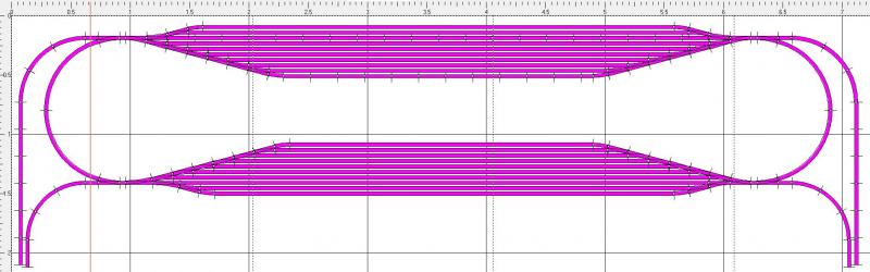

Inmiddels ben ik er zeker van dat ik er goed aan gedaan heb om de suggestie op te volgen om met de slankere en beter ogende wissels van van Tillig Elite te gaan werken. Aanvankelijk was ik van plan om dat alleen in het zichtbare bereik te doen, maar omdat ik toch weer achter de "tekentafel" bezig ben, heb ik ook maar meteen het schaduwstation omgezet in Tillig Elite. Het resultaat is voor mij tamelijk paradoxaal.
Schaduwstation met FleischmannProfigleis:
Schaduwstation met Tillig Elite:
In plaats van 18 opstelsporen is er nu plaats voor 20, die bovendien aanzienlijk langer zijn. Wat ik mij niet had gerealiseerd is dat in het programma van Tillig ook een EW 2 is opgenomen. Met een lengte van 178 mm, een hartstukhoek van 15 graden en aftakking met een radius (boogstraal) van 484 mm, is deze wissel aanzienlijk compacter dan de Profigleiswissel. Die meet 200 mm lang met als aftakkende radius 647 mm. De thans gebruikte bogen die de ovaal vormen hebben een radius van 602 mm, inplaats van 647 mm, die ik had toegepast met Profigleis.

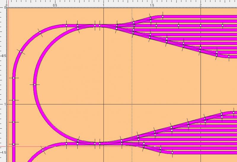

De hamvaag voor mij is nu hoe bedrijfszeker is een schaduwstation met louter EW 2's. Kan het überhaupt wel wat ik heb getekend ? De hart op hart gemeten afstand bedraagt volgens WinRail 11.0 maar 40 mm. Kom ik niet in de knel met het vrije profiel ?
Voor de duidelijkheid hieronder een detailplaatje:
Met de railgeometrie van Fleischmann Profi kan een blind paard nog geen kwaad. Zou ik nu - zelfs met leesbril - de ezel zijn die met Tillig Elite een catastrofale blunder begaat ?
Peter
Laatst bewerkt op: 15 April 2014, 12:54:57 door charp
Karst Drenth
Berichten: 10498
Re: "Bahnhofsvorfeld" HO 7,2 m x 6,0 m segmentenbouw M-vorm
Reactie #112 Gepost op:
15 April 2014, 18:30:31 »
Hoi Peter,
Modellen zijn in het algemeen ca. 32mm breed. Dan zou je dus 8mm tussen de treinen overhouden. Problemen kunnen uitstekende treeplanken etc. opleveren. Uiteraard is het voor bogen te weinig.
Je zou het nog eens met Piko A-Gleis kunnen proberen. Dat is betrouwbaar, goedkoop en heeft een, vind ik, prettige railgeometrie. De HoH is 62mm
Grtzz,
Karst

tinus
Berichten: 1542
Reactie #114 Gepost op:
16 April 2014, 08:53:10 »
Ook het weer op de rail zetten van een ontspoorde trein kan mi lastig worden.
In een schaduw station wil je makkelijk bij de treinen kunnen komen.
Je hebt niet altijd goed zicht op de sporen, en dan is het wel eens makkelijk als je met de
vingers goed bij het spoor kunt om te voelen of een trein weer goed staat.
Tinus.

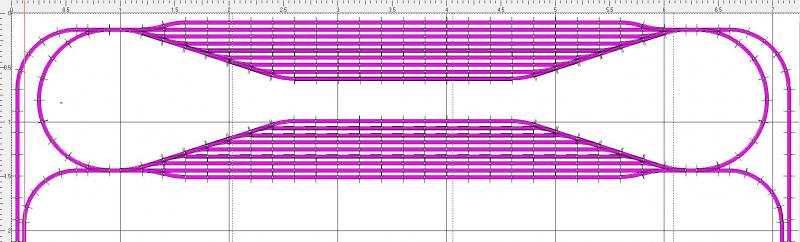

Het schaduwstation met gebruik van wissels van het type EW1 van Tillig Elite:
EW1 is een 15 graden wissel met een lengte van 228 mm en een aftakking met een radius van 866 mm. Dat is langer en slanker dan de Profi-wissel, zodat ik wat inlever op de lengte van de opstelsporen. De hart op hart afstand is nu 59 mm. Ik ga er van uit dat Tillig Elite met deze standaardafstand rekening heeft gehouden voor wat betreft het vrije profiel met rijtuigen van 303 mm lang.
Tillig Elite is goedkoper dan Profigleis, dus dat levert al een besparing op. Karst suggereerde het gebruik van Piko A-Gleis. Dat is nog weer goedkoper. Hoewel ik Tillig Elite mooier vind, maakt dat voor het schaduwstation natuurlijk niet uit. Daar geldt slechts de betrouwbaarheid. De railstaafhoogte van Piko A-Gleis is 2,5 mm net als Profigleis, terwijl Tillig Elite 2,07 mm is. Dat is met overgangstukjes wel op te lossen. Ik zal het ontwerp nog omzetten in Piko A-Gleis. Even zien hoe dat eruit ziet.
Nog even over het hoe en waarom van dit ontwerp. Het schaduwstation kent slechts één rijrichting, namelijk tegen de klok in. Het buitenste verticale spoor rechts is het inrijspoor en het binnenste is het uitrijspoor. Links is dat uiteraard andersom. Het schaduwstation is zodoende voorzien van twee inrij- en uitrijsporen West en Oost. Door de opgenomen ovaal kan elke trein zijn eigen tegentrein vormen. Bovendien biedt het ontwerp de mogelijkheid om in voorkomende gevallen een trein rond te laten rijden zonder te "keren". Dat is voor mij belangrijk, omdat ik bijvoorbeeld een lege kolentrein alleen van Oost naar West op het paradespoor wil laten rijden en de beladen tegentrein van West naar Oost.
Het ontwerp is zodanig dat er geen keerlusproblemen opgelost hoeven worden. Elders in het ontwep komen deze problemen wel voor, maar de oplossing is al voorhanden.
De twee langste opstelsporen zijn 4,35 meter lang. Deze lengte neemt met stapjes van 40 cm af tot uiteindelijk de twee kortste opstelsporen van 1,85 meter. Het ontwerp voorziet in twintig opstelsporen. Met behulp van TrainController Bronze heb ik al uitgeprobeerd hoe ik automatisch de kortere treinen naar de kortere opstelsporen kan dirigeren. Dat werkt uitstekend, althans de simulatie dan
Door de open raamconstructie van de onderbouw kan ik van onderen overal goed bij. Voor het grootste gedeelte is de afstand tot het bovenliggende niveau 30 cm minus 8 mm triplex voor het tracé van het hoge paradespoor. Slechts voor een klein gedeelte is deze afstand beperkt tot 10 cm minus 8 mm en wel daar waar het lage paradespoor loopt.

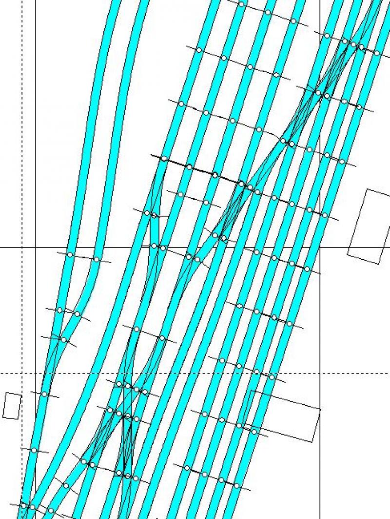

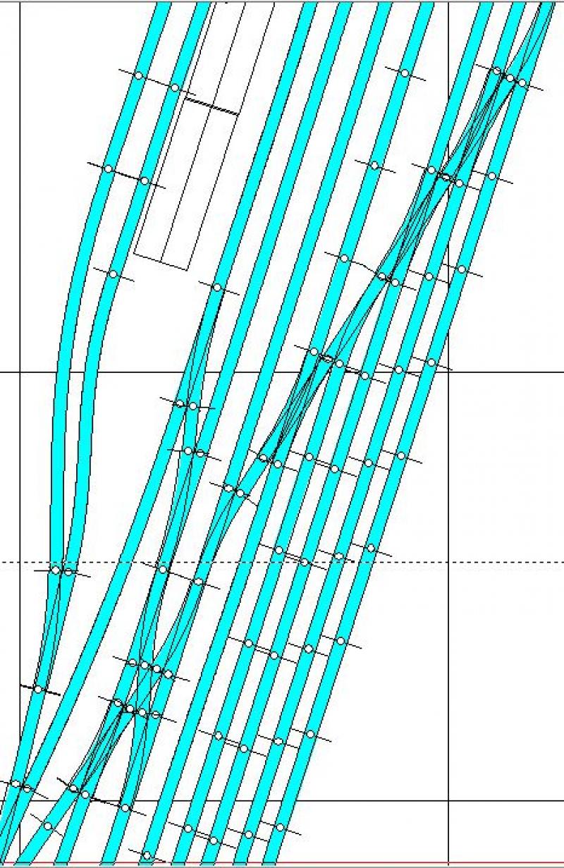

Het gehele ontwerp is nu met Tillig Elite "getekend". Dat was nog een heel "geschuif" met rails. Hier en daar moesten er andere oplossingen worden gezocht vanwege de afwijkende railgeometrie. Verder heb ik van de gelegenheid gebruik gemaakt om hier en daar wat te schrappen en daarmee te versimpelen. Per saldo ligt er wat minder rails.
Detail wisselstraat emplacement middenpoot met Profirail:
Zelfde detail met Tillig Elite:
Mijn eerdere opmerking dat Tillig Elite goedkoper is, behoeft een correctie. Dat geldt namelijk niet voor de wissels. In de vergelijking moet natuurlijk ook betrokken worden dat Profigleis is voorzien van een railbedding en Tillig Elite niet. Voor een deel kan hiermee het prijsverschil worden verklaard. Ik weet dat de meningen verdeeld zijn over het uiterlijk van de bedding van Profigleis. Persoonlijk vind ik deze bedding helemaal niet verkeerd, zeker in vergelijking tot de beddingen van de overige fabrikanten. Met name de kritiek op de grofheid van de stenen zie ik niet zo. Het afgelopen paasweekend heb ik " à peine d'un proces-verbal" mij in Frankrijk op de railbedding begeven, waarbij mij is opgevallen hoe groot (grof) die stenen in werkelijkheid zijn. Ik meen ergens gelezen te hebben dat dat ook periodeafhankelijk is in de zin dat vroeger fijner spul werd gebruikt. Waar ik wél enigszins mee zit is de geringe hoogte en breedte van de bedding en de te korte lengte van de bielzen. Wat de bedding betreft kan dit worden opgelost door met zelfbouw voor verhoging en verbreding te zorgen. Hier en daar heb ik op dit forum voorbeelden gezien waaruit blijkt dat daarmee fraaie resultaten kunnen worden bereikt. En dáár zit hem voor mij nou net de crux. Als ik dan toch aan de slag moet met zelfbouwbedding kan ik net zo goed de gehele bedding in zelfbouw doen. Kortom; het wordt Tillig Elite, hoezeer dat mij als Fleischmann fan ook aan het hart gaat.
