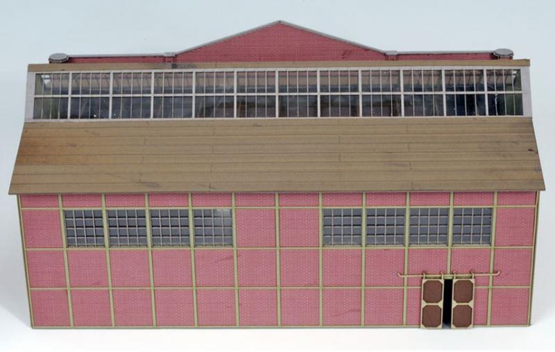

Om niet tot en met Kerst op water en brood te hoeven leven, eerst maar een minder megalomaan bouwpakket bij Joswood besteld. Het is voorlopig dit geworden:
Hiermee hoop ik een deel van de aansluitsporen aan het zicht te onttrekken. Voldoende hoogte voor het vrije profiel en weinig ramen. Ik kan natuurlijk niet hebben dat bijv. de ertstrein via ramen zichtbaar door het gebouw dendert.  Eerst eens kijken hoe dit afloopt. Ben benieuwd !
Peter
P.S. Het is een afbeelding van de achterkant. Gek genoeg vind ik dit ook de mooiste gevel van het gebouw.
P.P.S. De rails waar de roldeuren aan hangen zit inderdaad scheef. Dat zal mij niet gebeuren !

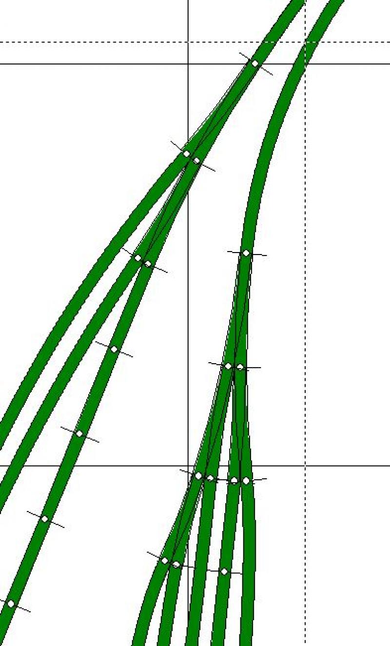

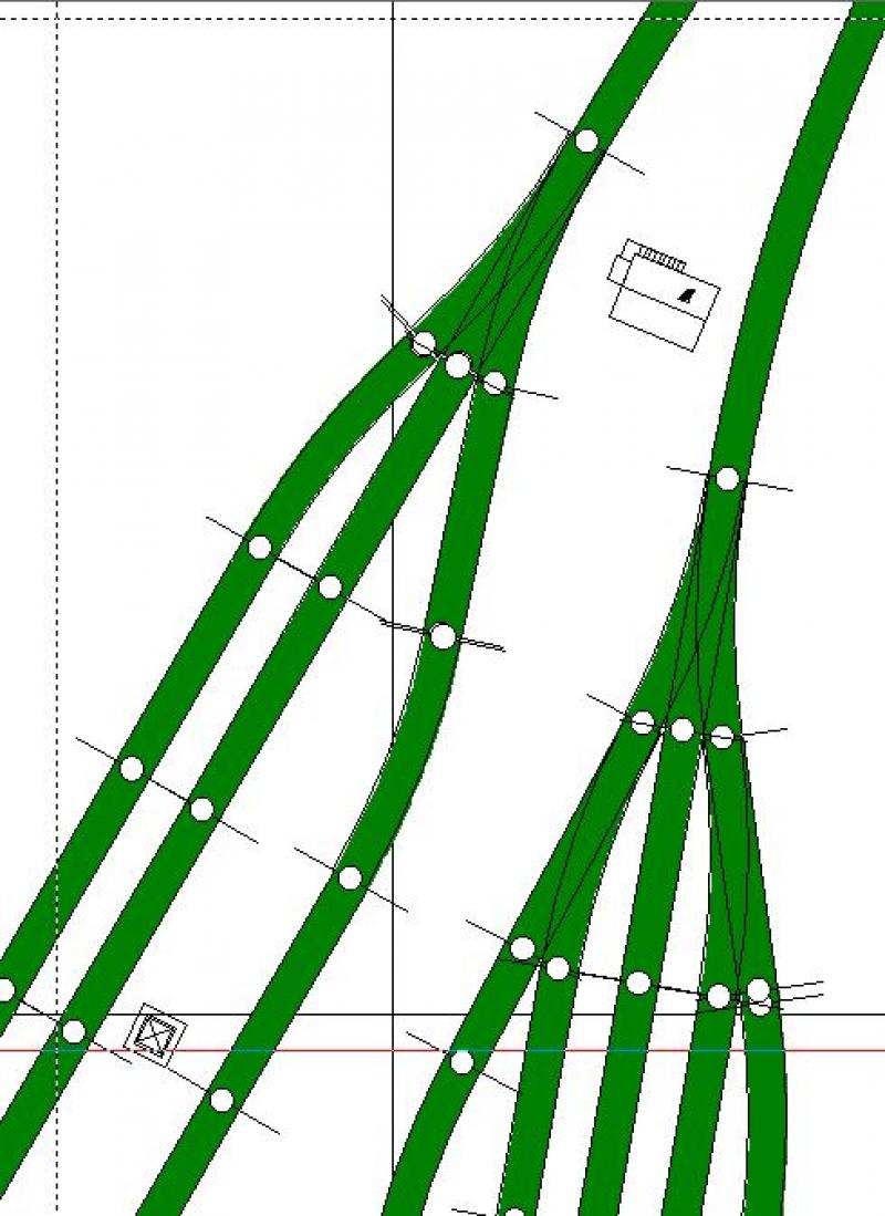

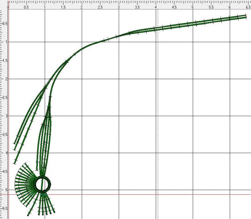

Mede naar aanleiding van eerder genoemde tips en suggesties ben ik het ontwerp aan het omzetten van Profigleis naar Tillig Elite.
Detail Bw met Profigleis:
Zelfde detail Bw met Tillig Elite:
Bw inclusief inrij-/uitrijspoor met Profigleis:
Bw inclusief inrij-/uitrijspoor met Tillig Elite:
Ik ben nog niet helemaal tevreden. Er zal nog verder aan geschaafd moeten worden. Niettemin vind ik het verschil overtuigend genoeg om hiermee verder te gaan. Het is in WinRail wel een beetje een monnikenwerk, omdat Tillig Elite veel meer gepiel met Flexrails vergt. Zo zijn er bijvoorbeeld in het programma van Tillig geen tegenbogen voor wissels. Ook de railgeometrie van Fleischmann werkt veel gemakkelijker.
Overigens is de draaischijf nog steeds van Fleischmann, simpelweg omdat ik die al heb. Dat brengt mij op de volgende vraag. Is het nodig/wenslijk om de spoorstaven op de brug van de draaischijf te vervangen door code 83 van Elite en zo ja, is het ook op eenvoudige wijze te doen ? Mijn draaischijf zit op dit moment in een doos ergens in de opslag, anders zou ik zelf wel even gaan kijken.

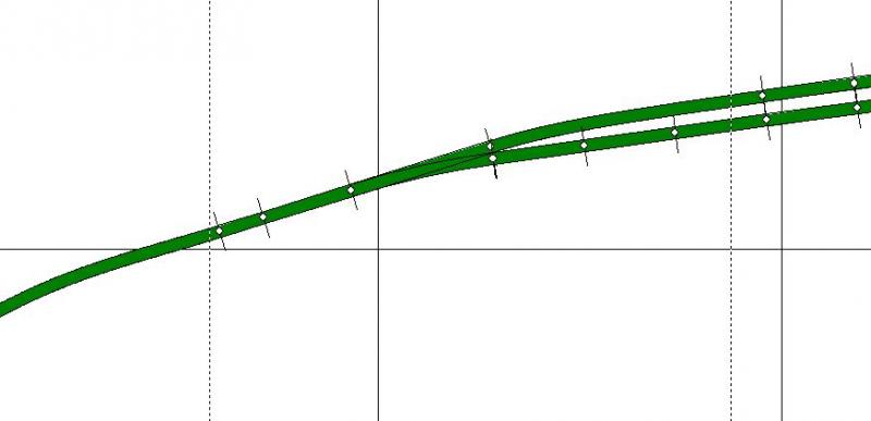

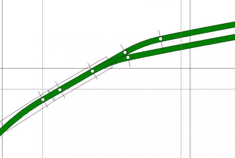

Nog twee details.
Profigleis:
Tillig Elite:
Peter
P.S. Niet alle afbeeldingen zijn op exact dezelfde schaal weergegeven. Niettemin komen de verschillen naar mijn mening duidelijk tot uitdrukking
« Laatst bewerkt op: 07 April 2014, 12:06:53 door charp »

Citaat van: charp
Is makkelijk te doen om de draaischijfopritten aan te passen. Klik op het plaatje voor een beschrijving ;)
Grtzz & suc6,
Karst

@ Karst,
Dank voor de duidelijke foto en de heldere omschrijving. Jij hebt er voor gekozen om de draaischijfopritten aan te passen aan code 83 kennelijk om reden dat de spoorstaven van de brug niet vervangen kunnen worden. Enfin, er is in ieder geval een oplossing voor het probleem. Dat wordt nog een aardig werkje !

Voorlopig zit ik noodgedwongen nog wel even vast in de rubriek "Baanplannen" en kan ik geen draadje openen in "Baanbouw en Scenery", of "Wat zijn we aan het (ver)bouwen ?", althans zo lang de vergroting van de kelder nog geen feit is. Om geen tijd verloren te laten gaan en ik bovendien kan genieten van de voorpret, hou ik mij dus maar bezig met "Planning en Voorbereiding". Dit laatste wordt in voorkomende gevallen ook wel aangeduid als "theorie die - als het zo door gaat - nog wel effe kan duren"  ;D. Zelf hou ik het liever op "Planning en Voorbereiding"  ;).

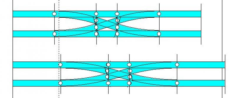

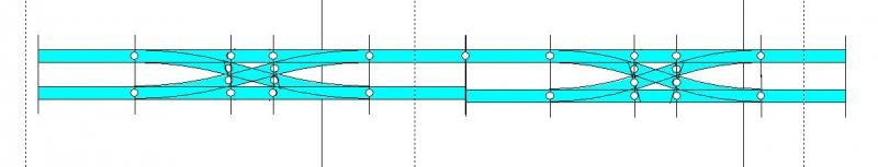

Een mooi voorbeeld van wat nog effe gaat duren is het omzetten in WinRail van  Profigleis naar Tillig Elite. Elders op dit Forum en met name de Encyclopedie, zijn de voor- en nadelen van beide railssystemen al uitvoerig aan de orde geweest, zodat ik geen behoefte voel om dat hier te herhalen. Natuurlijk zijn de wissels van Tillig slanker en in zoverre fraaier dan die van Fleischmann en natuurlijk kost dat meer ruimte, waardoor het een hele toer wordt om voldoende lengte voor opstelsporen e.d. over te houden.
Toch is het niet altijd een grote sprong voorwaarts. Men neme de kruiswissel, niet te verwarren met de Engelsmannen. Het volgende plaatje moet duidelijk maken wat ik bedoel.
De onderste afgebeelde kruiswissel is Tillig Elite en is inderdaad slanker, maar:
voor wat betreft de hart op hart gemeten afstand tussen de sporen schiet ik er slechts luttele millimeters mee op.
Er zijn mij overigens geen fabrikanten bekend die wel een acceptabele kruiswissel in het programma hebben. Ik heb gezien op dit Forum dat er Helden bestaan die zo'n ding dan maar zelf bouwen, of bestaand spul geheel verzagen om er uiteindelijk iets moois van te maken. Dat ga ik mij niet op de hals halen, want ik heb nog genoeg te doen. Bovendien wil ik niet het risico lopen dat ik met zelfbouw uiteindelijk geen kruiswissel heb, maar een ingewikkelde derailleur. Die heb ik al op mijn fiets en daar wil ik het bij laten.  Zodoende neem ik genoegen met wat de fabrikanten te bieden hebben, uiteraard in ruil voor het nodige geld.
Niettemin - en geheel tegen beter weter in - doe ik bij deze een oproep aan "de industrie" om iets innovatiefs te doen door een mooie kruiswissel in productie te nemen. Wellicht iets voor Rolf Weinert ?
Peter
