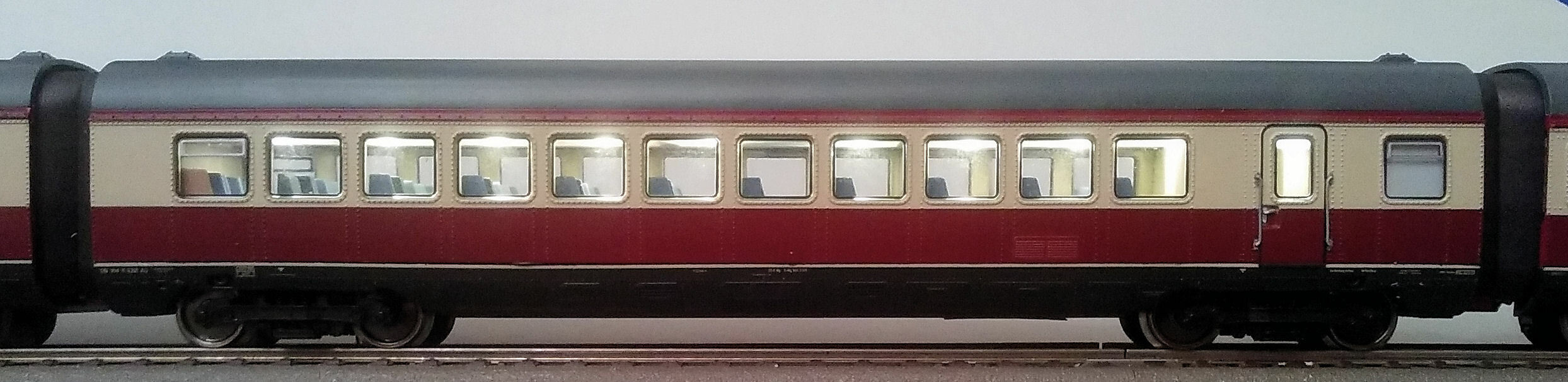

Zo kan t wel weer, met al die snakkerij over bussen en boeken. Terug naar de harde werkelijkheid.
Ieder ander zou een wagen met binnenverlichting hebben laten zien en er bij vertellen dat de rest op dezelfde manier is gegaan, maar ik doe het stuk voor stuk. Ook al omdat elke wagen net even anders is dan de voorgaande, al zal dat eigenlijk niet het geval zijn bij de laate twee, nog een Abteilwagen en de Großraumwagen. We zien wel wat er van komt. En wie er niet (meer) zo door geboeid wordt, mag rustig even verder bladeren naar een ander draadje.
Frans loodsje et cetera
bijvoorbeeld, of
Al Heen En en al Weer
, daar gebeuren leuke dingen
Omda de Speisewagen mit Bar over de hele lengte verlichting behoeft, is hier een strip van 4 x 3 leds ingebouwd. Op de foto lijkt het weer een stuk feller dan het in werkelijkheid is, maar dat kan ik ook niet helpen...
Enfin, ook rijtuig N

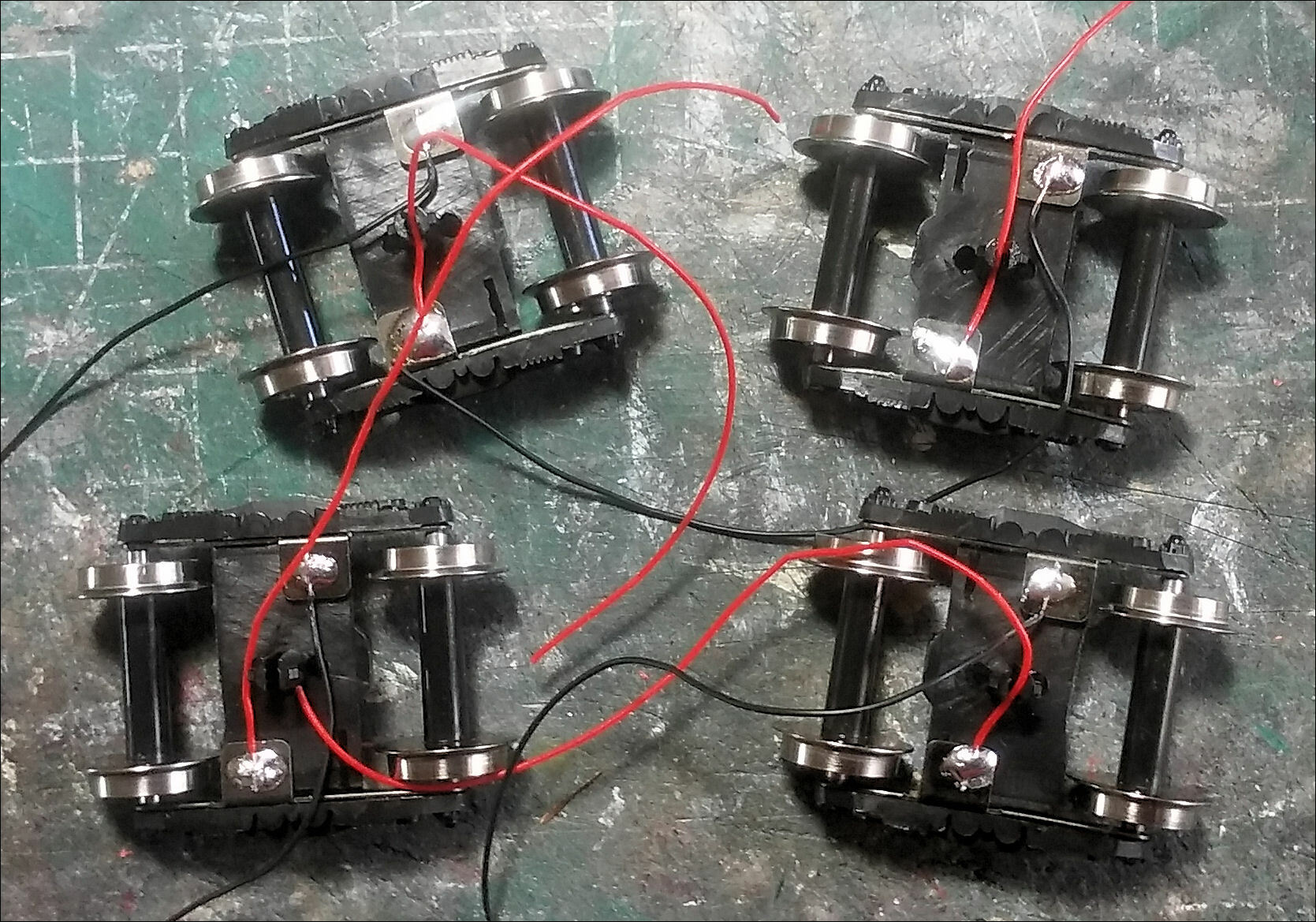

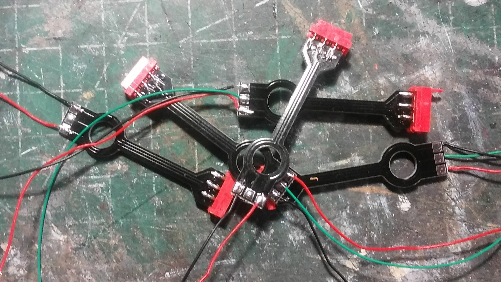

Draaistellen besneden en bedraad:
En ook de laatste koppelbomen bedraad:
... en getest. Dat laatste is vrij essentieel, heb ik gemerkt.

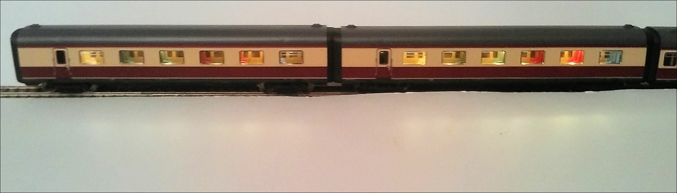

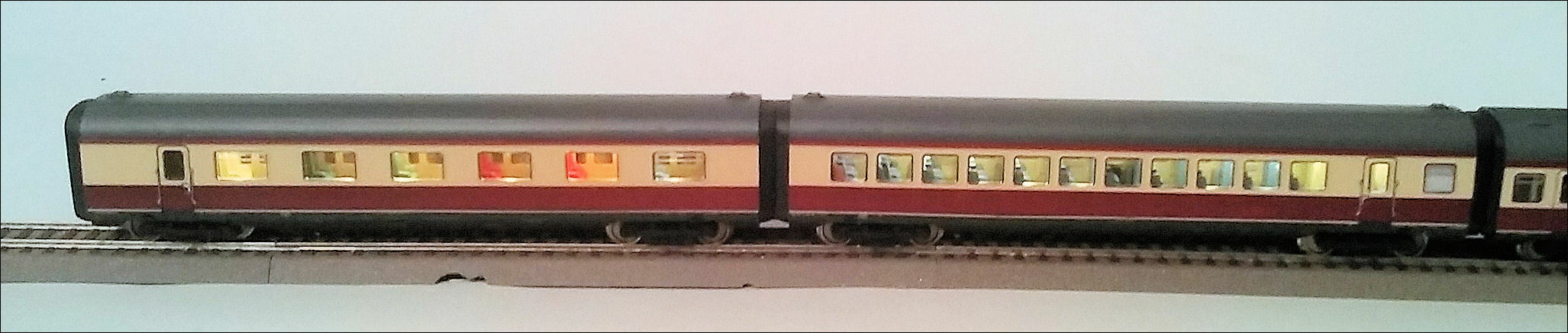

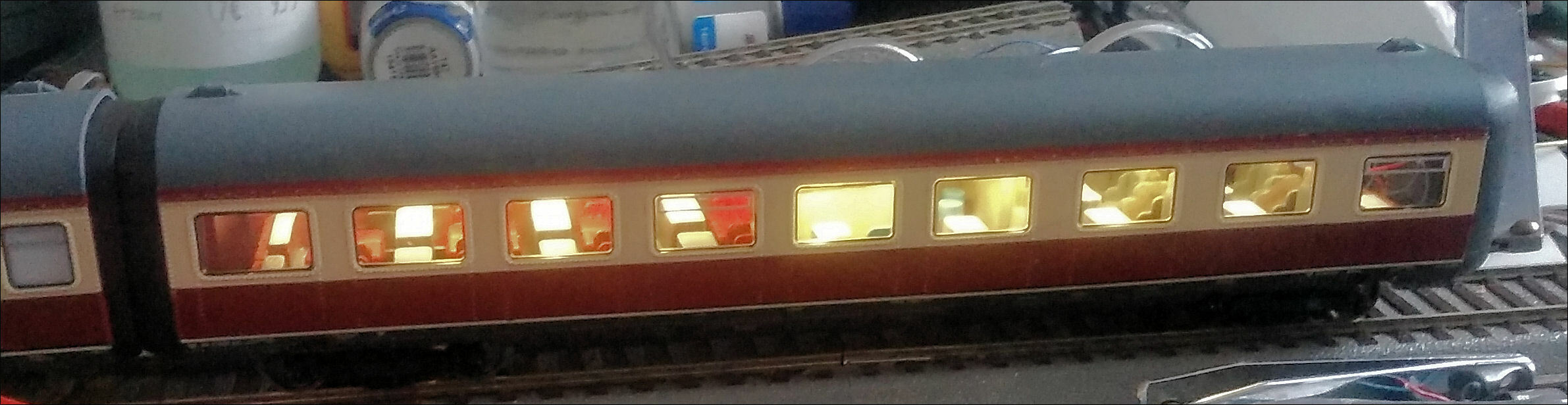

Ofschoon ik van nature eerder pessimistisch dan optimistisch ben, begon ik toch vol goede moed met de laatste twee wagens, met de gedachte dat ik die vandaag nog wel eens af kon krijgen.
Dat ging eigenlijk ook best vlot, tot het moment dat alles op functioneren getest moest worden. Toen bleek namelijk dat de ledstrip in de Großraumwagen weigerde ook maar een enkele lumen van zich te geven.
Natuurlijk is alles nog eens nagelopen en gecontroleerd, maar ik kon er niet achter komen waar de rottigheid nu zat. Ik denk eerlijk gezegd in het torretje, dat had ik omwille van de ruimte (in de hoogte) even omgesoldeerd zodat het ding wat vlakker kwam te liggen. Misschien door teveel hitte opgefikt of zo. Morgen maar een ander halen, kijken wat het doet.
In plaats van de Großraumwagen van licht te voorzien heb ik de motorloze motorwagen uit elkaar gehaald en van een stroomvoerende koppeling voorzien. Op die manier heeft de hele trein, van motorwagen tot motorwagen, de beschikking over 2 x 28 stroomafnamepunten. Geen last van flikkerende lichtjes, dus.
Omdat ik nieuwsgierig was, heb ik de hele trein (minus de Großraumwagen) eens op de rails gezet. Lastig te fotograferen, en ook zie je niet alle wagens verlicht, hoewel van alle wagens de binnenverlichting brandt.
Er viel me nog iets anders op: om beter te kunnen vergelijken heb ik de eerst-behandelde en de laatst-behandelde wagens eens aan elkaar gekoppeld. Tegen alle verwachting in (gelijke wagens, gelijk aantal leds, gelijke elektronica) verschilde de lichtsterkte van beide wagens aanmerkelijk:
Maar eens uitvissen hoe dat nou weer komt.
Laatst bewerkt op: 18 October 2020, 22:44:40 door 44

Het verschil tussen het rechter rijtuig en het linker venster van het linker rijtuig valt wel mee. In hoeverre ligt het aan het interieur van de trein?
Ik had het zelf met m'n silberlingen. Wat was het ook al weer? Tweedeklas donkerrode banken, eersteklas lichtgrijs? Dat gaf een aardig verschil qua helderheid, ook al binnen hetzelfde gemengd 1/2e klas rijtuig.
Wat ook niet meehielp was dat de eerste klas van die zespersoons compartimenten zouden moeten zijn, maar dat roco de tussenwanden had weggelaten. Het scheelde meer dan ik verwacht had.

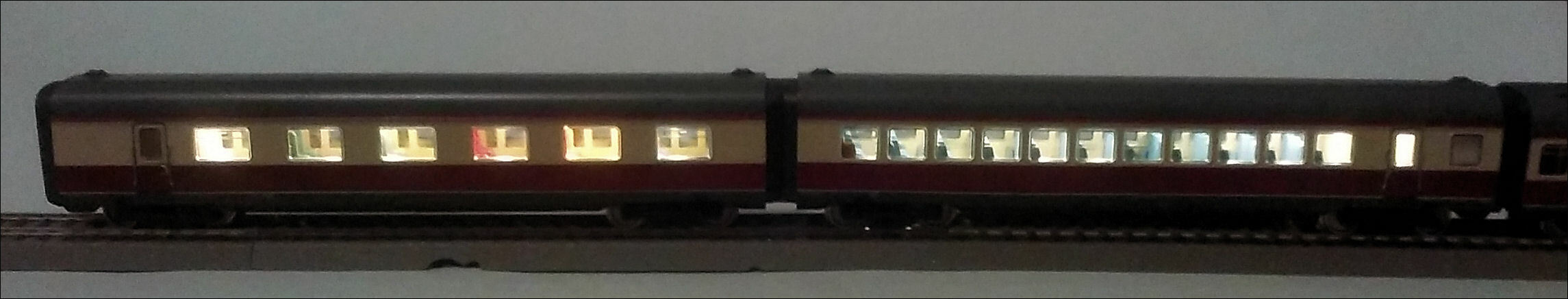

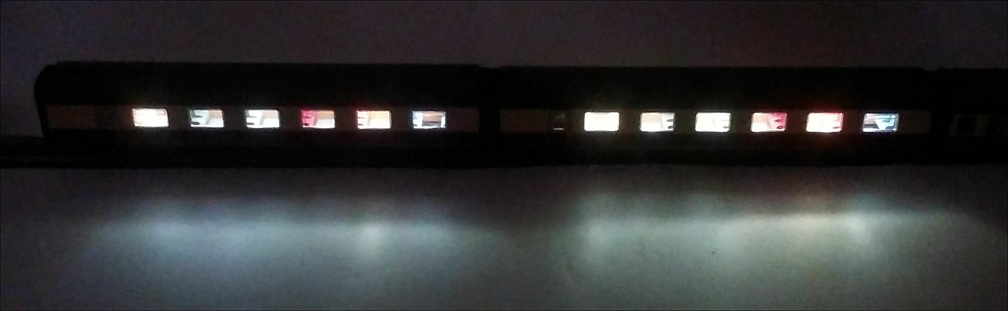

@Reinout: je zit aardig in de buurt. Aan het interieur zelf ligt het niet (als we tenminste daaronder de inrichting met banken en coupéwanden bedoelen). Wel aan iets binnenin het rijtuig. Daar kom ik zo op terug.
@Bas: in het duister lijkt er minder verschil te zijn, maar toch is het duidelijk te zien.
In het duister rijden gaat echter niet of slechts hoogst zelden gebeuren. In Lümmeln is het altijd mooi weer met zonneschijn.

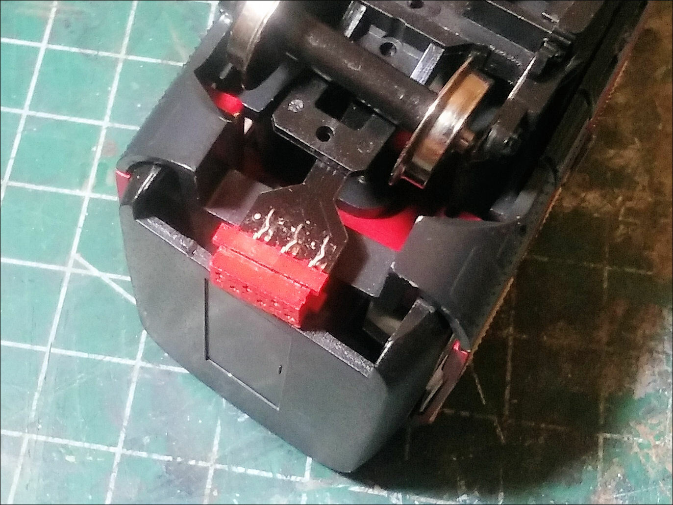

Het heeft aardig wat tijd en een hoop gok- en zoekwerk gekost, en ook menig hersencel is (vermoedelijk) bezweken aan een overdosis logica of wat daarvoor moest doorgaan, maar het raadsel is volgens mij wel opgelost.
Eerst heb ik de elektronica in de 'duistere' wagen vervangen, met als resultaat dat die wagen nog steeds als 'duistere' wagen betiteld kon worden. Toen heb ik de ledstrip vervangen, met hetzelfde resultaat. Daarna de elektronica in de 'lichte' wagen vervangen, zonder resultaat. Idem ledstrip.
Hoewel ik nogal de neiging had om ervoor weg te lopen en de boel te laten zoals het was, dan maar een 'duistere' wagen, ben ik toch verder gaan nadenken en punt voor punt na gaan lopen waar er in vredesnaam verschillen tussen de beide wagens zouden kunnen zijn. Om dat goed helder te krijgen heb ik de beide wagens volledig uit elkaar genomen en onderdeeltje voor onderdeeltje met elkaar vergeleken voordat het weer werd gemonteerd.
Al doende kwam ik tot de volgende ontdekking:
de beide zijwanden van de wagens worden, behalve door de kopwanden, ook bij elkaar gehouden door twee dwarsverbindingen aan de bovenkant, waar de onderkant volledig open is.
Omdat de ledjes op de ledstrip op gelijke afstanden van elkaar zitten, en die afstanden niet corresponderen met de ruimtes tussen kopwanden en dwarsverbindingen, heb ik, daar waar een ledje precies op zo'n dwarsverbinding terecht zou komen, in deze dwarsverbindingen ruimte voor het ledje gemaakt door een stukje weg te zagen.
Bij de ene wagen heb ik daarvoor minder ruimte gemaakt dan bij de andere wagen, daar zijn de dwarsverbindingen, op een millimeter of drie na, helemaal weggezaagd. Doordat dus de leds in de ene wagen minder ruimte hadden, werd het licht meer tegengehouden dan de leds in de andere wagen, waar ze meer ruimte hadden waardoor het licht minder werd belemmerd.
Nadat ik de dwarsverbindingen van de 'duistere' wagen op (ongeveer) dezelfde maat gezaagd had als die van de 'lichte' wagen, was het verschil nagenoeg weg.

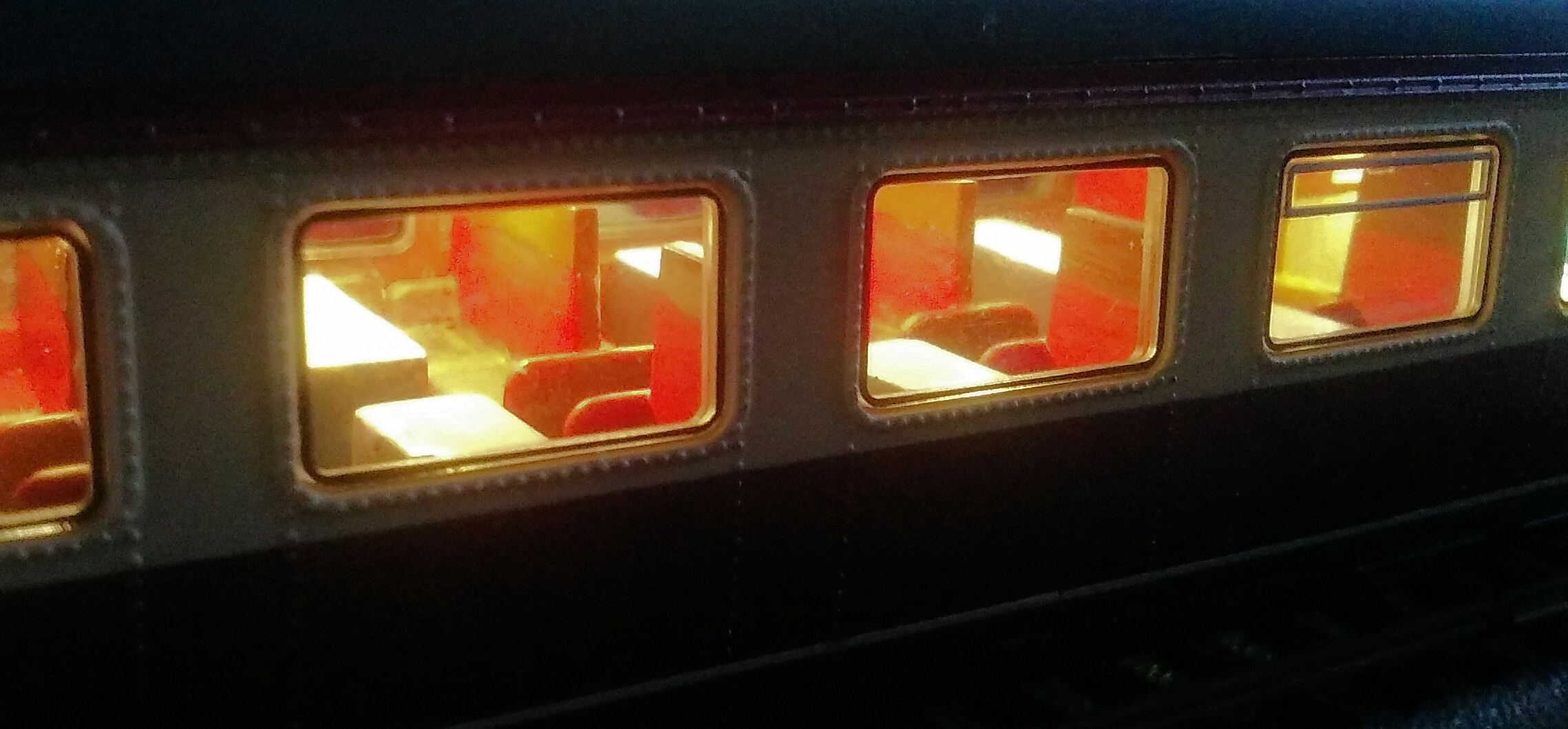

In het duister:
In het (kunst-)licht:
Met het geringe verschil wat er nog is kan ik wel leven.

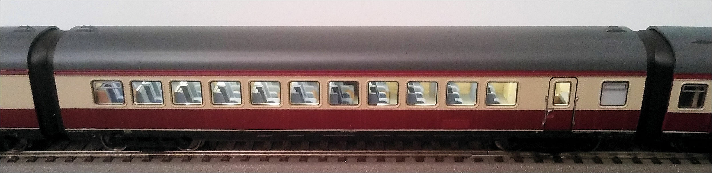

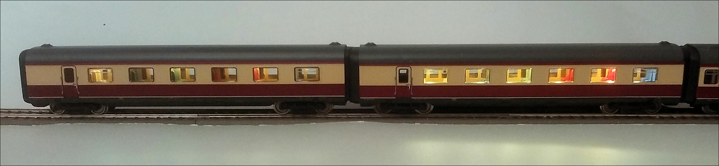

Ten eerste: nog niet alle wagens zijn voorzien van verlichting, althans, tot voor kort was dat het geval. Vanavond is het laatste rijtuig op de slachtbank geweest; ook de Großraumwagen is nu uitgerust met ledstrip en bijbehorende elektronica:
Van direct opzij gezien lijkt het nogal fel:
Maar als je iets schuin van boven kijkt (wat meestal het geval is) valt dat wel wat mee:
En ook vergeleken met een ander rijtuig loopt de Großraumwagen mooi in de pas:
Het valt me wel op dat de kleur van het interieur de kleur van het licht enigszins lijkt te beïnvloeden. Niet dat me dat verder stoort, overigens.
Daarmee zijn nu alle vijf de tussenrijtuigen voorzien van verlichting, schakelbaar via decoder en stroomvoerende koppelingen en, zeker niet in de laatste plaats, een simpel maar doeltreffend stukje elektronica, ontworpen door Auke, hier in dit forum ook bekend als dimo1_dimo1. Bij dezen (nogmaals) mijn dank!
