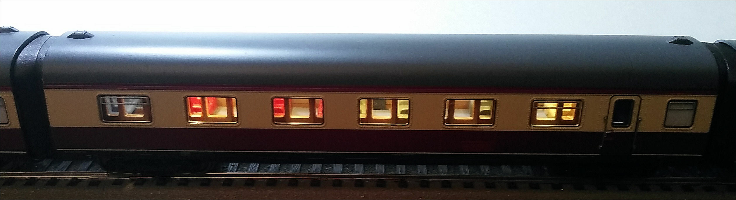

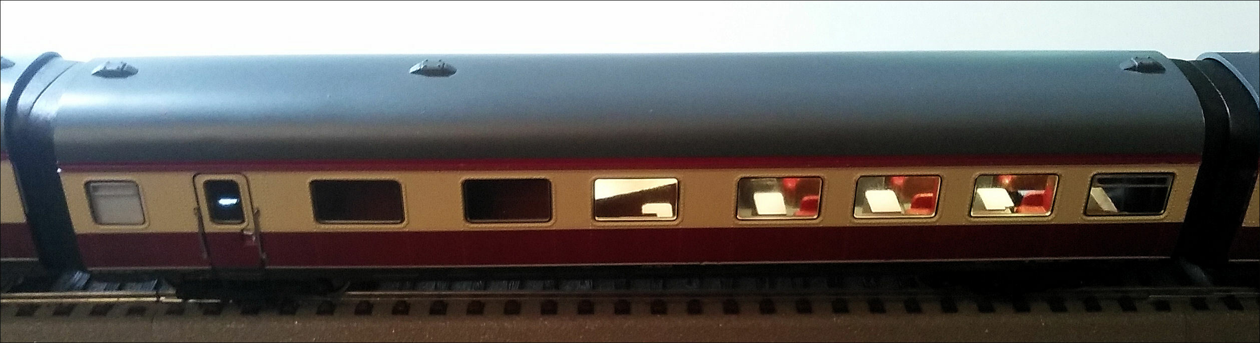

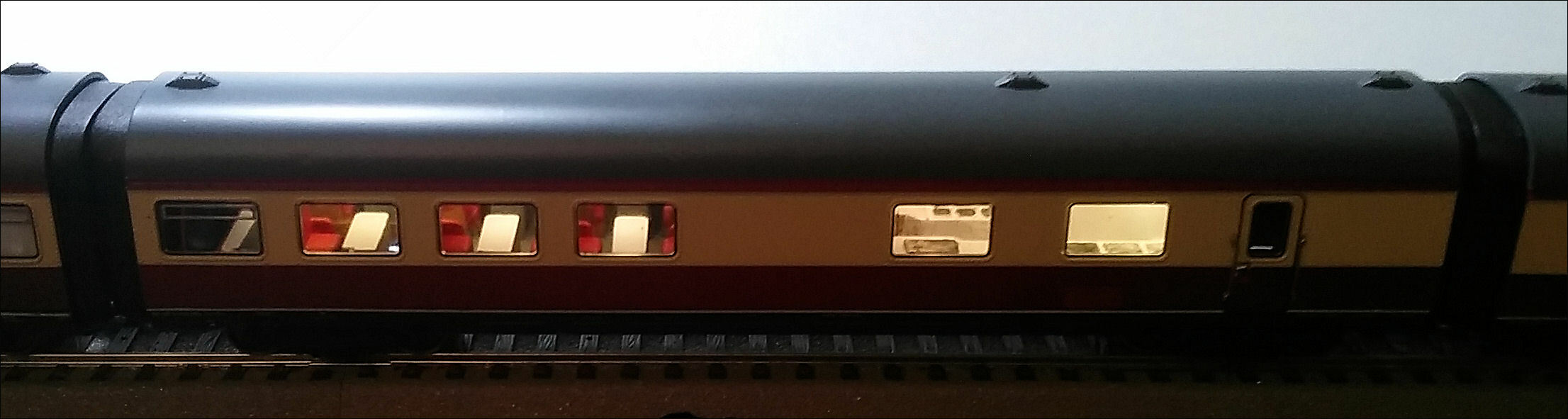

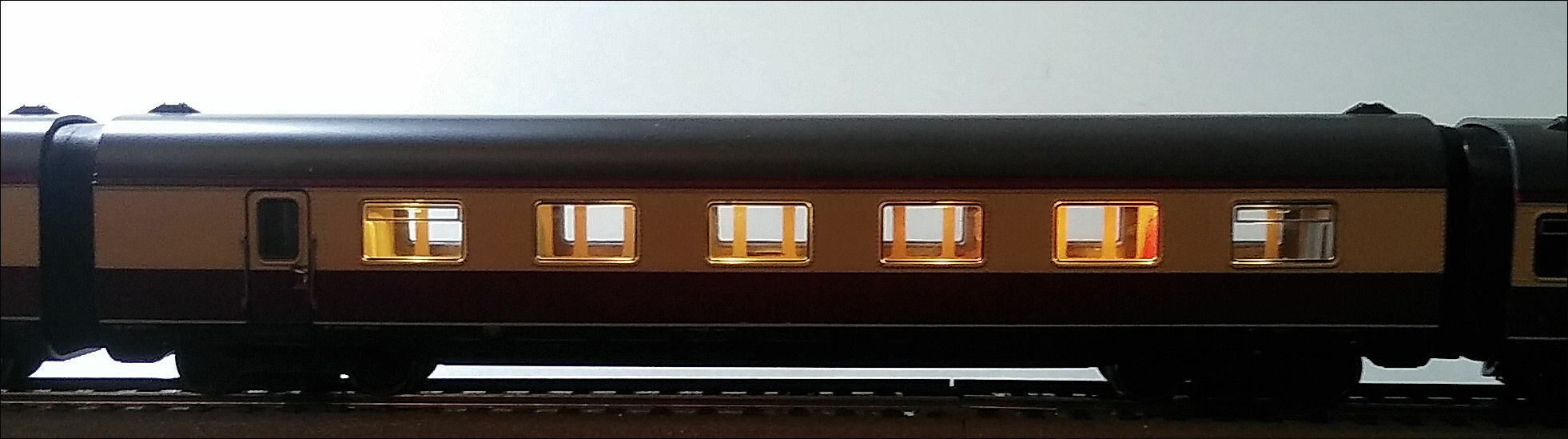

De boel, dwz de Küchenwagen mit Speiseabteil, voorlopig even in elkaar gezet. Voorlopig, want ik weet nog niet zeker of ik er nog iets aan wil doen of niet. En bovendien moeten de ramen nog gepoetst en de reizigers moeten nog geplaatst worden. Maar om toch even een indruk te krijgen, voorlopig even in elkaar gezet.
Zowel de Abteilwagen als de Küchenwagen mit Speiseabteil worden getoond, dit ter vergelijking:
Abteilwagen, Abteilseite:
Küchenwagen mit Speiseabteil, Küchenseite:
Abteilwagen, Gangseite:
Küchenwagen mit Speiseabteil, Gangseite:
Daarnet schreef ik dat ik nog niet zeker was of ik verder nog iets wilde veranderen of niet, dat slaat namelijk op het feit dat de gang aan de keukenkant in volkomen duister gehuld is. Ga ik daar nog een paar extra ledjes aan spenderen of niet?

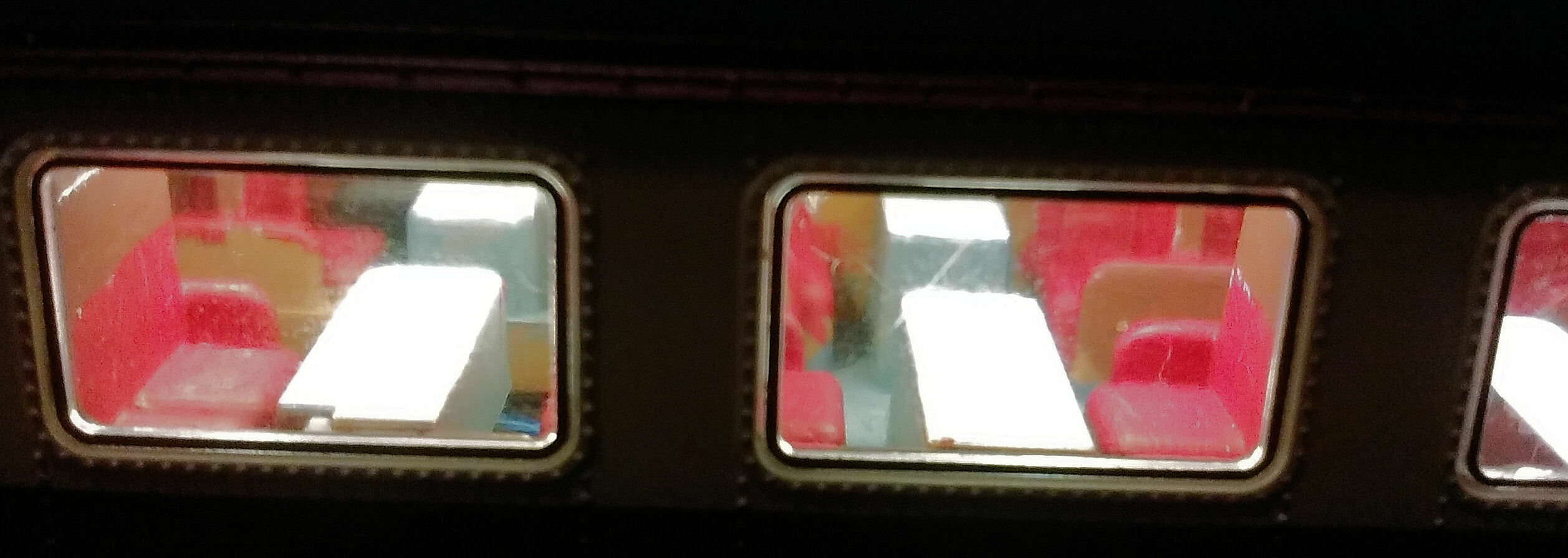

Nog een dingetje dat mij opviel: er zit een licht randje rond de raamrubbers, waar eigenlijk geen licht randje zou moeten zijn:
Wat daarvan de oorzaak is moet ik nog maar eens uitzoeken. Is het gewoon de lichtschijn op het elfenbein van het kozijn? Zitten de ramen niet goed in de sponningen gedrukt? Sluit de "rubberrand" niet goed aan, zodat er licht tussendoor kiert? En wat doe ik er aan? (Dat was een open-deur-vraag, daar hoef ik geen antwoord op  ;))
We gaan het maar eens bekijken. Morgen. Of zo.
Het led licht reflecteert tegen de binnenkant van de raamranden. Net zoals bij de lichtgeleiders van de locs bijvoorbeeld

Ik vind het geen ramp Jan. Sterker nog het komt op mij realistisch over. In de praktijk zie je het  ook  vanwege het dubbel glas.

Hmja, je ziet het eigenlijk ook alleen maar als je van heel dichtbij kijkt.  't Stoort dus eigenlijk ook maar nauwelijks.

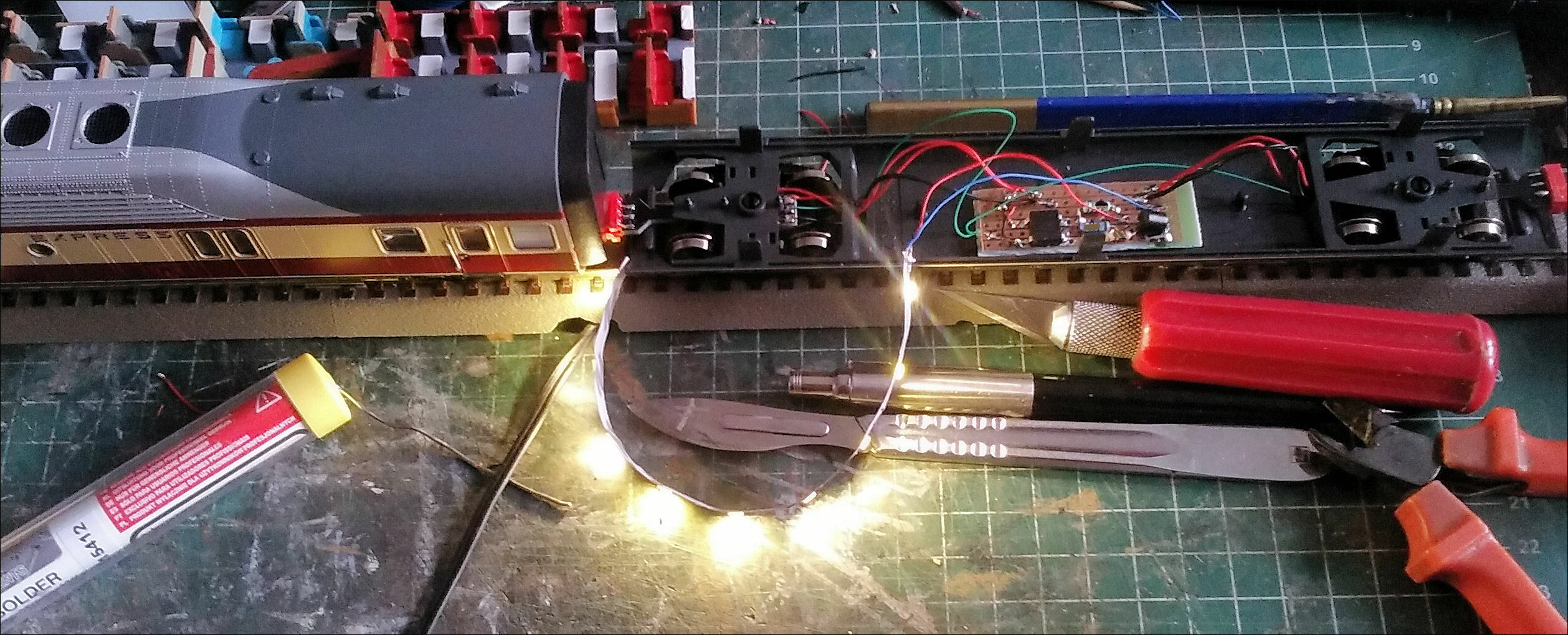

De derde wagen bedraad en getest:
Zo simpel ging het echter niet. Nadat het eerste printplaatje was ingebouwd en aangesloten brandde de ledstrip wel, maar was niet aan of uit te schakelen (met F1). Alles gecontroleerd en nagelopen, en zelfs de zwarte en rode draden verwisseld (dat had als resultaat dat de ledstrip uit was en niet aan de praat te krijgen was (met F1).
Daarna printplaatje gedesoldeerd, verwijderd en vervangen door een ander. En dat werkt prima.
Nu kan ik dus verder met dit rijtuig en als ik bij gelegenheid bij Okaphone in de buurt ben niet vergeten even nieuwe componentjes te halen voor een nieuw schakelingetje.

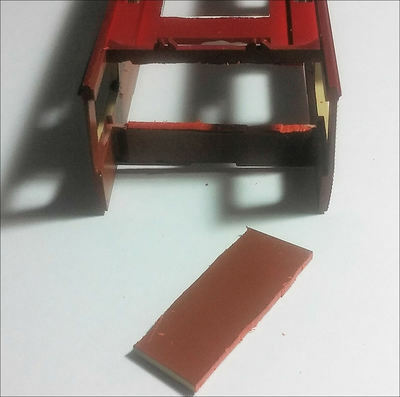

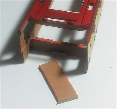

De kopwanden van de Speisewagen mit Bar hebben een zaagbeurtje achter de rug:

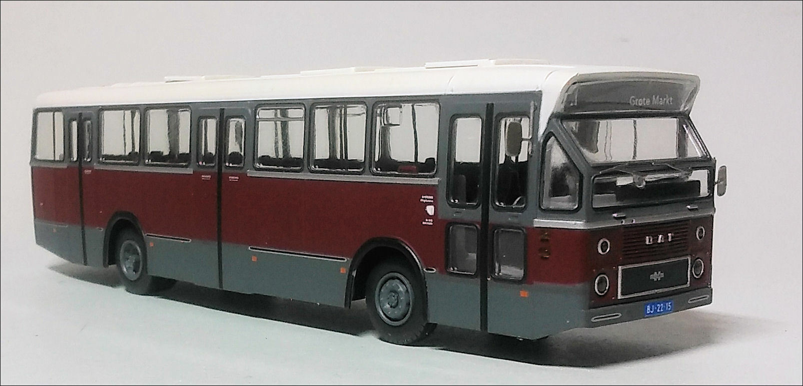

Wel een tussendoortje:
Foto's zijn genadeloos. Daarom zal ik er een andere keer nog even naar kijken. De rechter ruitenwisser in goede positie zetten, het "glaswerk" voor de lijnfilm goed plaatsen en zo zijn er nog een paar kleinigheidjes.
