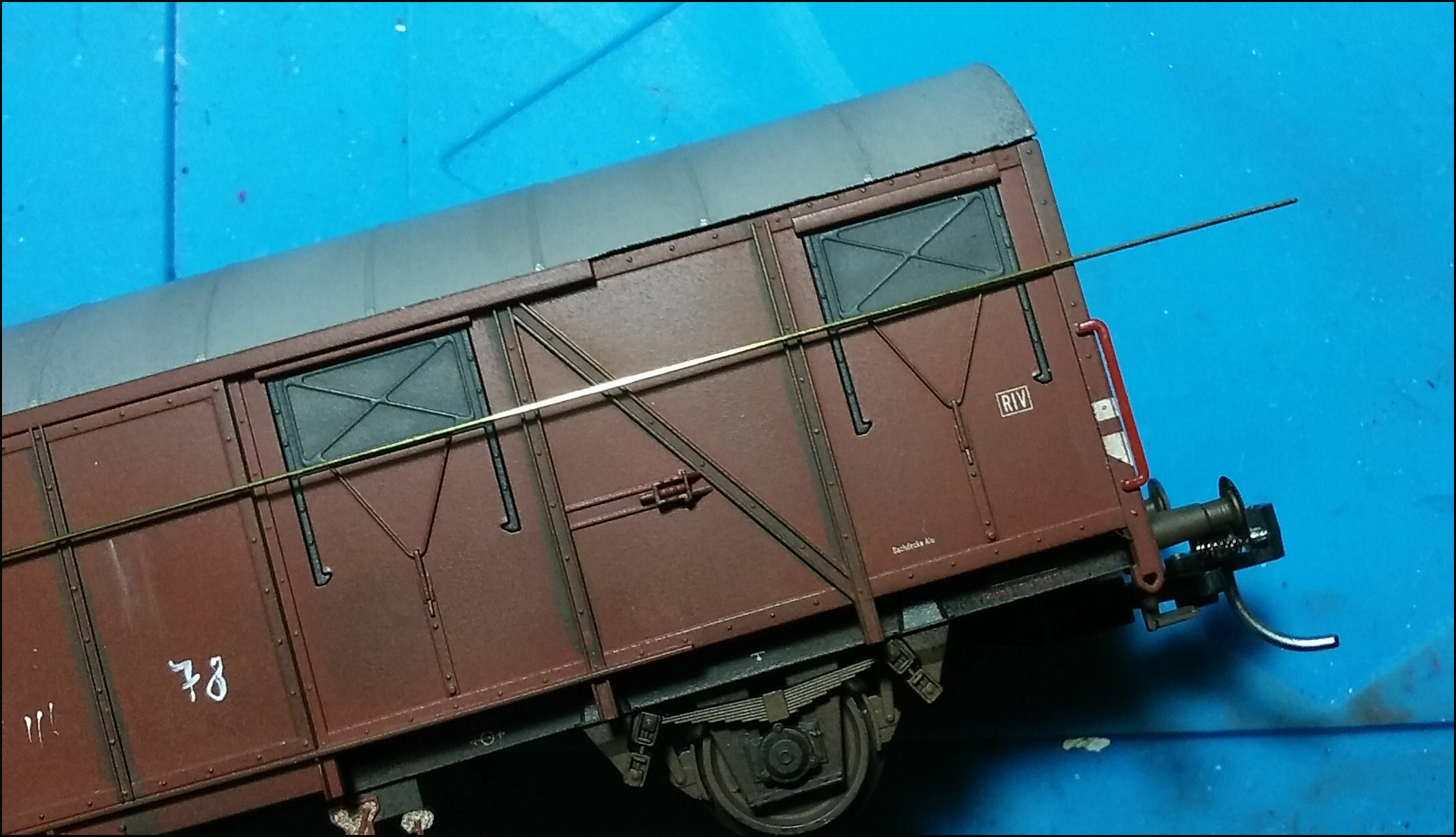

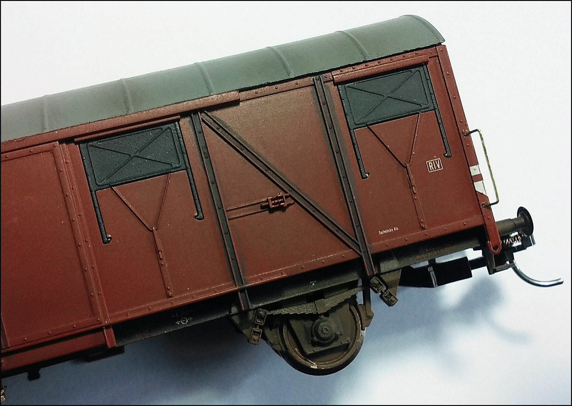

Ach, eigenlijk hebben jullie ook wel gelijk. Punt is, dat ik redelijk tevreden was totdat ik die wagen van "Enno" zag, toen werd ik direct flauw, dat niveau haal ik bij lange na niet.
De handgrepen op de hoeken van de rangeerderstreden moeten er ook nog steeds op. Roco levert vier stuks met de wagen mee, waar er maar twee nodig zijn. Handig voor als ze per ongeluk wegschieten.
Nu is dat laatste ook weer niet zo'n ramp, want zo fantastisch geweldig zien ze er nu ook weer niet uit.
Ze zijn wel goed genoeg om de gaatjes op te vullen, zodat er straks met een 4mm-boortje gaatjes ingemaakt kunnen worden zodat de handgreep van messingdraad bevestigd kan worden.
Ik bedoel, een stukje Evergreen gaat ook, maar met die meegeleverde dingen heb je in één keer twee gaatjes vol. Prima denkwerk, Roco!

als je met "foutje" de handgrepen bedoelt, dan heb je het even mis: de bijgeleverde handgrepen lijm ik er wel op maar alleen om ze er naderhand weer af te snijden, zodat de gaatjes gevuld zijn waardoor ik straks nieuwe gaatje kan boren voor de nieuwe handgrepen die van messingdraad 0,4 mm gemaakt worden.
Trouwens, op een afstand van 2 voet (ik ga uit van de engelse/amerikaanse voet van goed 30 cm) kun je het verschil tussen die dikke plastic handgrepen en messing exemplaren nog best goed zien, vind ik.
De teleurstelling die ik hierboven liet blijken, kwam voort uit m'n eigen verweringsgeklieder toen ik het vergeleek met wat "Enno" kortgeleden op DSO liet zien. En om dat verschil te zien heb je geen loep nodig
De nieuwe handgreepjes moeten nog steeds gemaakt en aangebracht worden, daarvoor ontbrak me tot nu toe de tijd (is niet eens veel werk, stangetje buigen, gaatjes boren, beetje lijm aan het stangetje, aanbrengen, lijm laten drogen, beetje RAL d'r op en klaar).

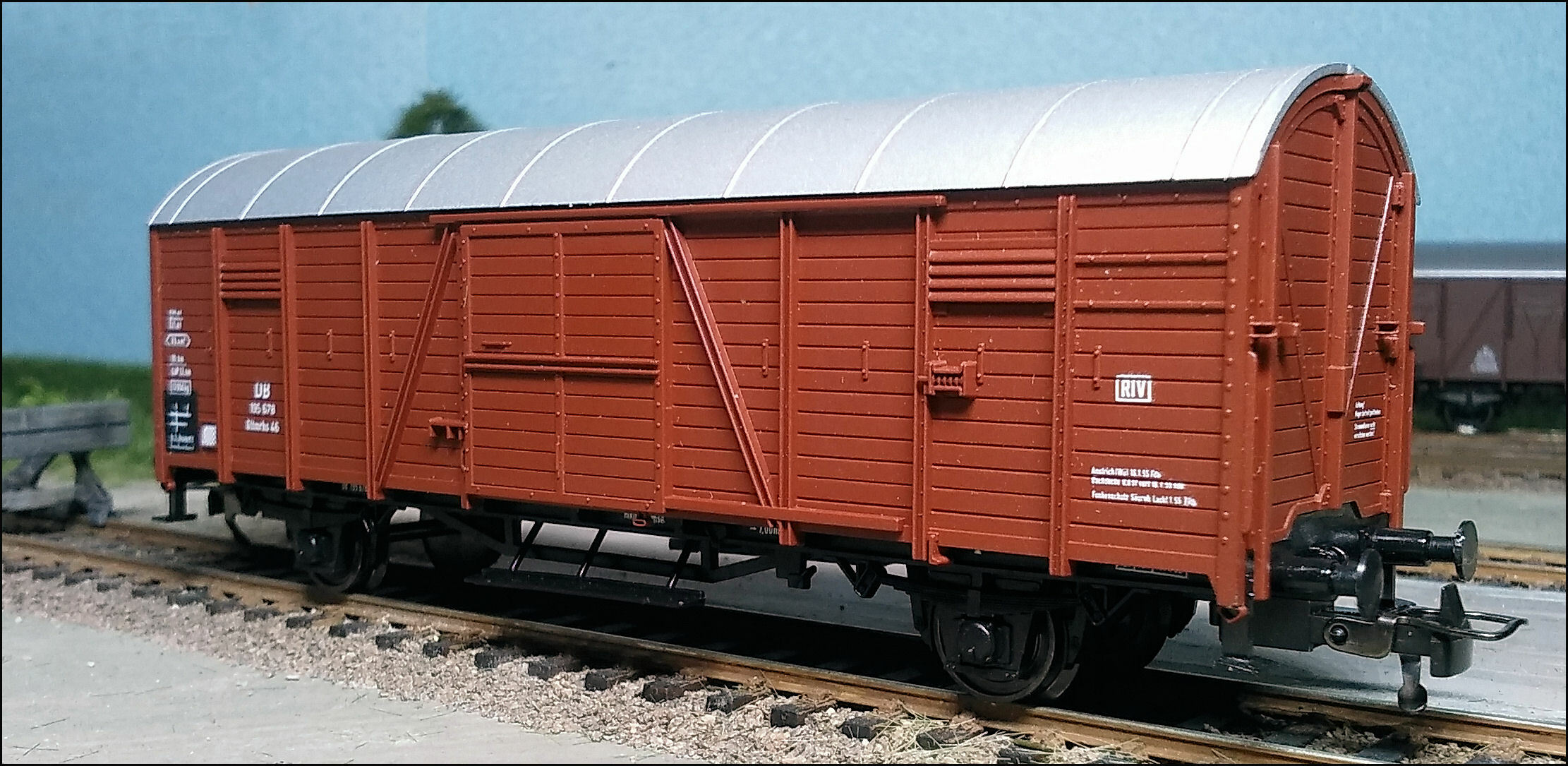

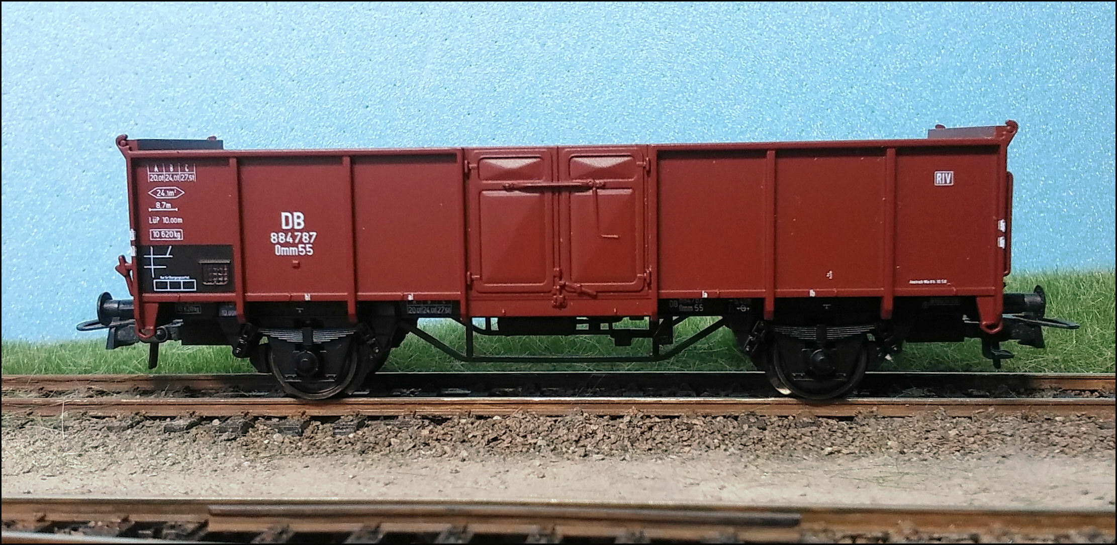

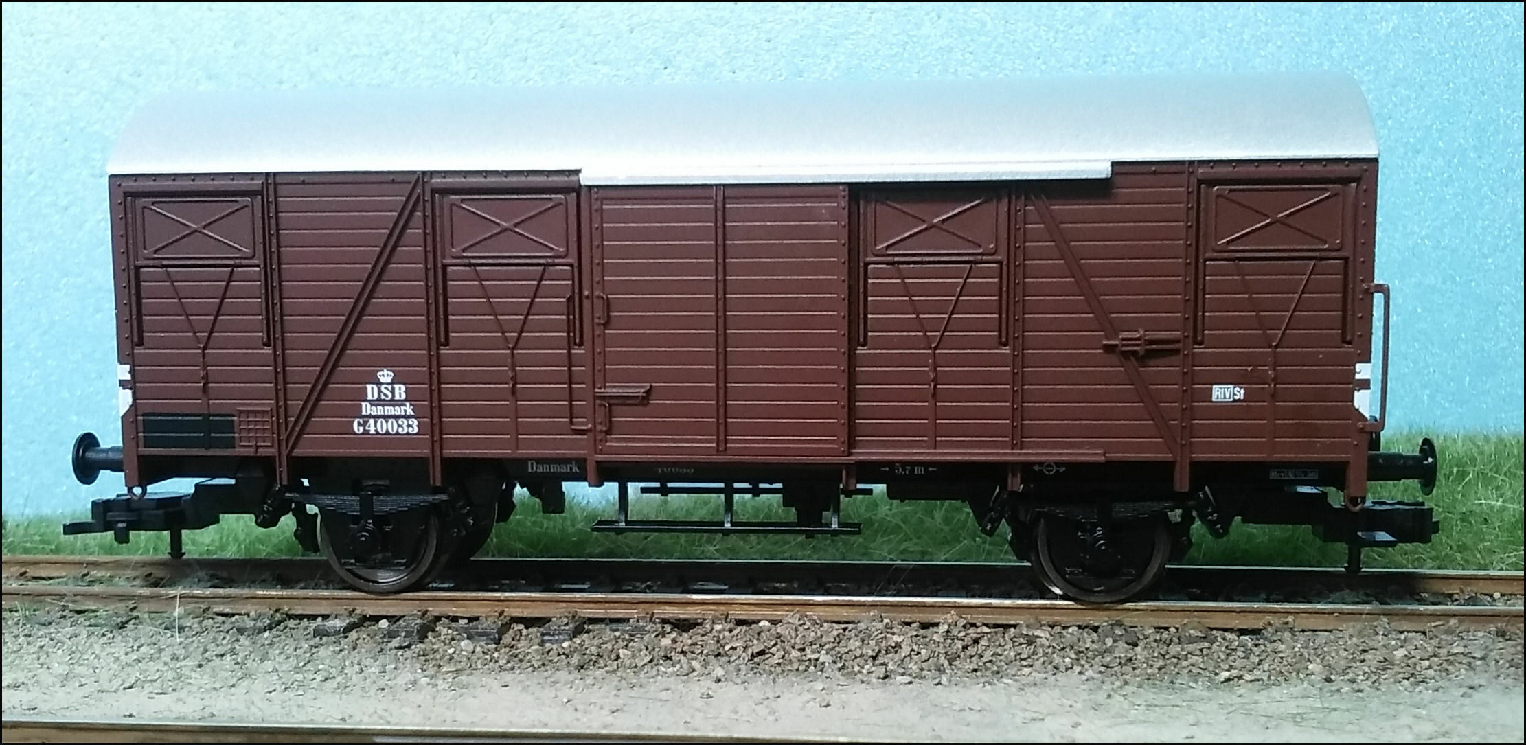

Wel kwamen de volgende slachtoffers al opdagen, drie weliswaar tweedehandse maar wel zo goed als nieuwe wagens:
1. Van Fleischmann, een of ander speciaal nummer, een Gmhs53 van de DSB (Danske StaatsBahner). Moeilijk te platen, met dat wit-ammulimium dak:

3. Ook van Roco, maar niks van Fleischmann, een Omm55. Ook al zo nieuw, en van dit nummer heb ik er al ik weet niet hoeveel, dus deze ga ik maar eens omnummeren:
